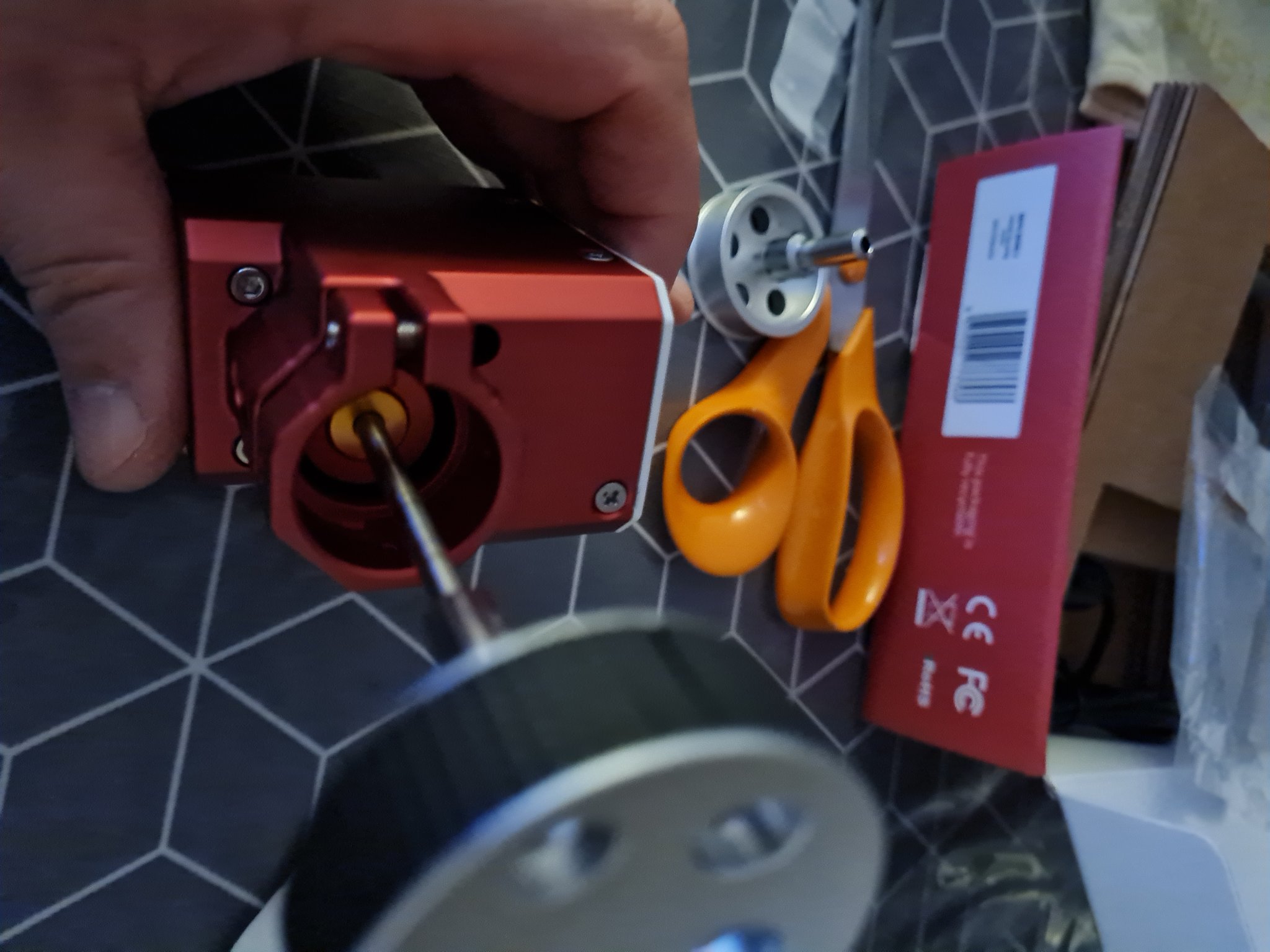

je remonte le topic. Le pere Noel m'a offert un sesto senso. Cool. Ce qui est moins cool, il ne se fixe pas sur une molette sans microfocuser. En voici la photo :
Il faut que je trouve un cylindre de 25mm de diamètre extérieur et 4mm intérieur genre coupleur, manchon...

par ailleurs je me demande s'il ne faut pas un support pour éviter trop de flexion. Je trouve l'ensemble un peu cheap quand même.

Attention ... au dela des soucis d'adaptation méchanique , il se pose le problème de la résolution .
Un sesto senso se monte OBLIGATOIREMENT sur une molette 1/10 car il a une resolution/pas de 0,7 µm .
A titre de comparaison, le EAF de chez ZWO qui se monte sur un focuser sans démultiplication , a une resolution/pas de 0,3 µm.
on peut se lancer dans les calcul de la CFZ pour verifier s'il sera tout de même assez précis mais .... sinon plus simple:
tu ajoutes ça : https://www.pierro-astro.com/materiel-a ... ion_detail
ou tu passes sur un EAF ZWO

@Lavinch31
Rabat joie !!!
Bon vu que j'ai le choix je vais essayer de trouver ça.
Rabat joie !!!

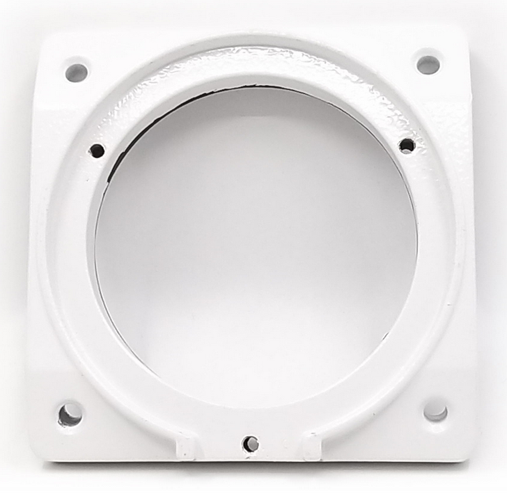

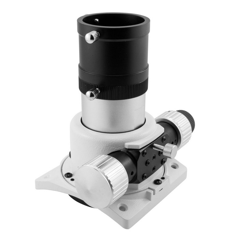

@albireo Tu as plus vite fait d'acheter un PO démultiplié, tu n'auras aucun soucis pour fixer le Sesto qui DOIT de toutes façons être fixé sur un PO avec réduction, et c'est solide, ça ne bouge pas un poil!
Rappelle moi le modèle exact de télescope? Parce que je change le PO sur mon 150PDS, et celui d'origine (avec réduction 1/10) ne me servira plus, mais il a une encoche sur la base, qu'on trouve sur les 150 et 200 PDS, mais pas sur les 130 (mais la base avec l’échancrure se vend a part).
https://www.pierro-astro.com/materiel-a ... 440_detail
c'est précisément celui ci, il faut juste que tu regardes si l'entraxe correspond bien.
https://www.pierro-astro.com/materiel-a ... her_detail
et dans ce cas tu as juste a acheter la base avec l’échancrure pour pouvoir fixer ce PO.

les P.O démultipliés sont installés "de série" a partir des dob flextube 350p.
J'ai bon espoir que ce soit le même que celui de @John Mc Burn . @fcouma qui a un 350 pourra confirmer si encoche il y a ( ma mémoire me fait défaut mais il me semble que oui )

@albireo38 justement, ça court pas les PA mais moi je vais en mettre un
A priori, ton PO actuel est celui ci, et tu n'as pas l'embase avec encoche, il faut juste que tu achètes cette base seule ici: https://www.pierro-astro.com/materiel-a ... her_detail
il faut simplement t'assurer que l'entraxe est bien de 85mm sur ta base actuelle.

J'ai controlé l'entraxe de la platine support du PO je suis à 8.5cm. Pour l'encoche, j'en ai une.

@albireo38 Si tu as l'encoches c'est encore plus simple, c'est plug 'n play!
