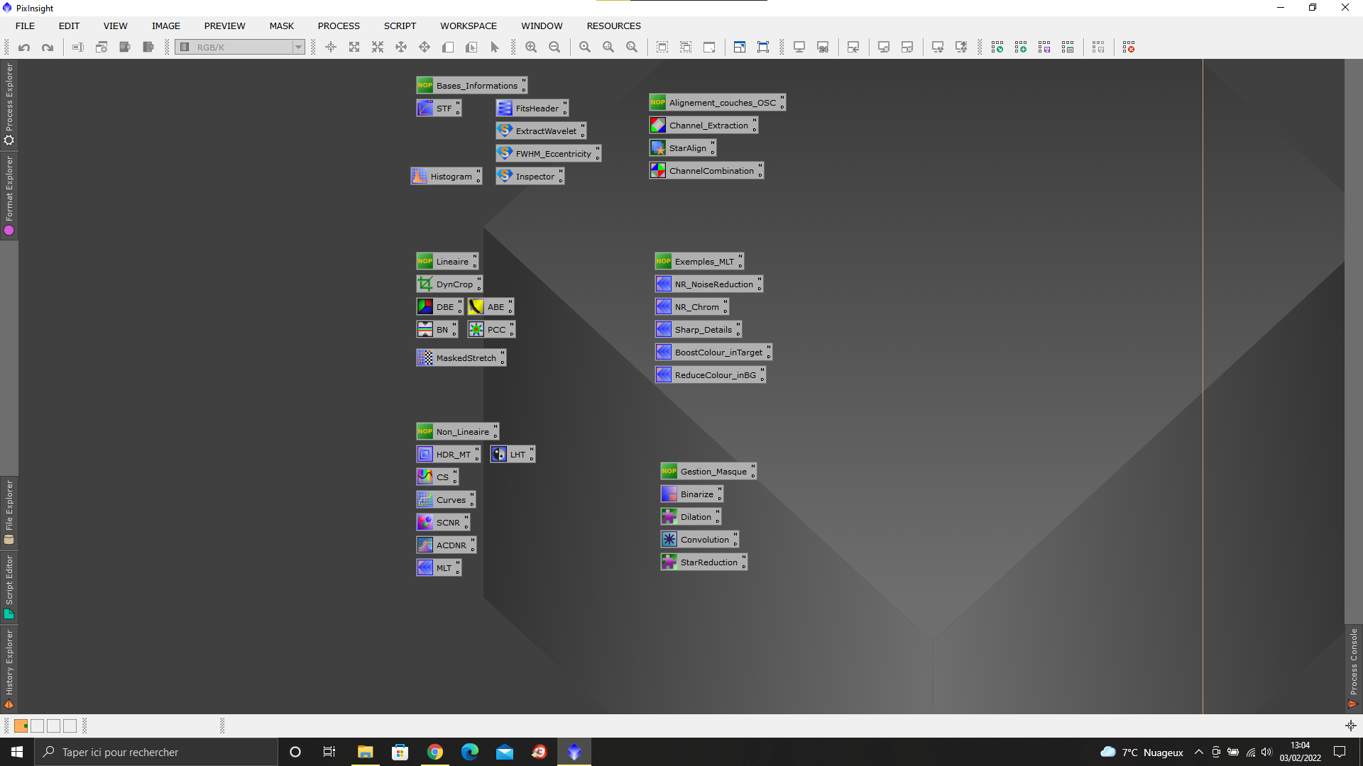

j'ai préparé un ensemble de process icon (avec quelques raccourcis vers des scripts d'analyse), ils devraient s'ouvrir avec ce positionnement :
Voici ces process icons:
Process_Icon_Djibi.zip
(5.9 Kio) Téléchargé 217 fois
J'ai fait 6 paquets qui correspond aux process "de base", voir un peu plus, que j'utilise fréquemment
1) Base et Informations
STF et HIstogram transfor avec des process / script pour analyser - récupérer de l'info
2) Linéraire
les process de bases pour le traitement en linéaire
3) non linéarire
les process pour travailer sur l'augementation des détails / contraste ou la réduction du bruit
4) Alignement couches couleurs
ces process ont des valeurs qui permettent de faire un auto-auto-auto pour re-aligner les couches couleurs d'un stack OSC (je m'étais fait ça pour les captures de la 533)
5) des exemples qui montrent ce qu'on peut faire avec MLT : c'est à dire c'est toujours le process MLT qui est appelé mais chaque appel a un paramètrage différent
6) Des process pour faire des manipulations élémentaires sur les masques : rapidement, vous allez avoir envie de "retoucher" un masque pour qu'il s'applique correctement, celui que vous allez utiliser le plus souvent, c'est le process convolution pour flouter plus ou moins le masque
ATTENTION : il y a quelques process qui sont avec des paramètres "à moi" qui me correspondent mieux, il est facile de reprendre les valeurs par défaut en cliquant en bas a droite du process quand il est ouvert

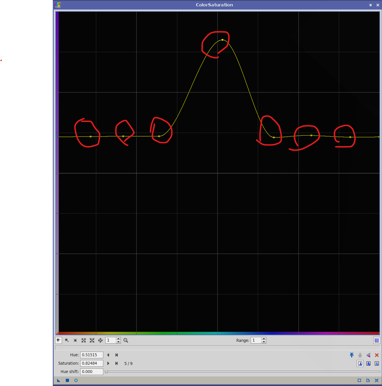

En substance, pour tout ces process, ton axe des X donnent la donnée qui sert "en entrée", ton axe des Y, ce que tu lui fais.
Ici, Saturation te donne la teinte sur les X et le niveau de saturation sur Y, ce qui te permet, en positionnant des points pour faire la courbe que tu veux, de saturere une teinte spécifique
le truc pas naturel au début est qu'il faut positionner des points sur une droite par exemple pour ne pas changer des valeurs

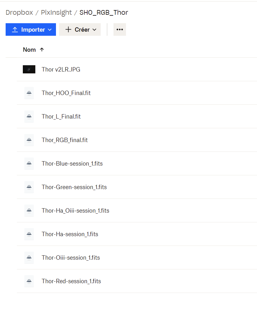

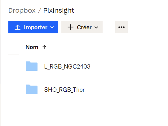

Biensque, alors pour ceux qui pourront demain soir, j'ai préparé les fichiers suivants pour jouer demain soir, téléchargeable ici :
https://www.dropbox.com/sh/7voxij1jycpo ... xXo0a?dl=0
2 répertoires :
Dans le répertoire NGC2403, mes dernieres ccaptures en LRGB:
Nous ne jouerons pas avec la Luminance, nous nous focaliserons sur les débuts PI avec un stack RGB "classique"

Dans le répertoire Thor, j'ai mis ma derniere acquisition et traitement HOO avec 3x5 minutes pour les étoiles :
Spécial @clouzot, j'ai mis 3 fichiers de "fin de traitement" pour montrer comment j'intégre la couleur des étoiles en fin de traitement :
Thor_L_Final : la luminance qui a été géré à part
Thor_HOO_FInal : un fichier pour la couleur de la cible, j'ai pris une version starless, c'est le principe du "Tone Mapping", je me focalise sur la couleur de la cible car je sais que je prendrai la couleur des étoiles ailleurs
Thor_RGB_Final : le fichier des 3x5minutes de RGB pour la couleur des étoiles, vous verrez qu'il est assez moche, j'ai réalisé que des unitaires de suivi ont été totalement raté, les étoiles ont un forme bizarre mais je n'ai même pas cherché à reprendre : seul la couleur m'importait
Les process Icons sont ceux que j'ai mis page 2 :
https://www.astronomie-va.com/forum/vie ... 9&start=25
nous verrons en direct, l'idée est de dérouler ce que j'ai décrit pour balayer les premiers principes
