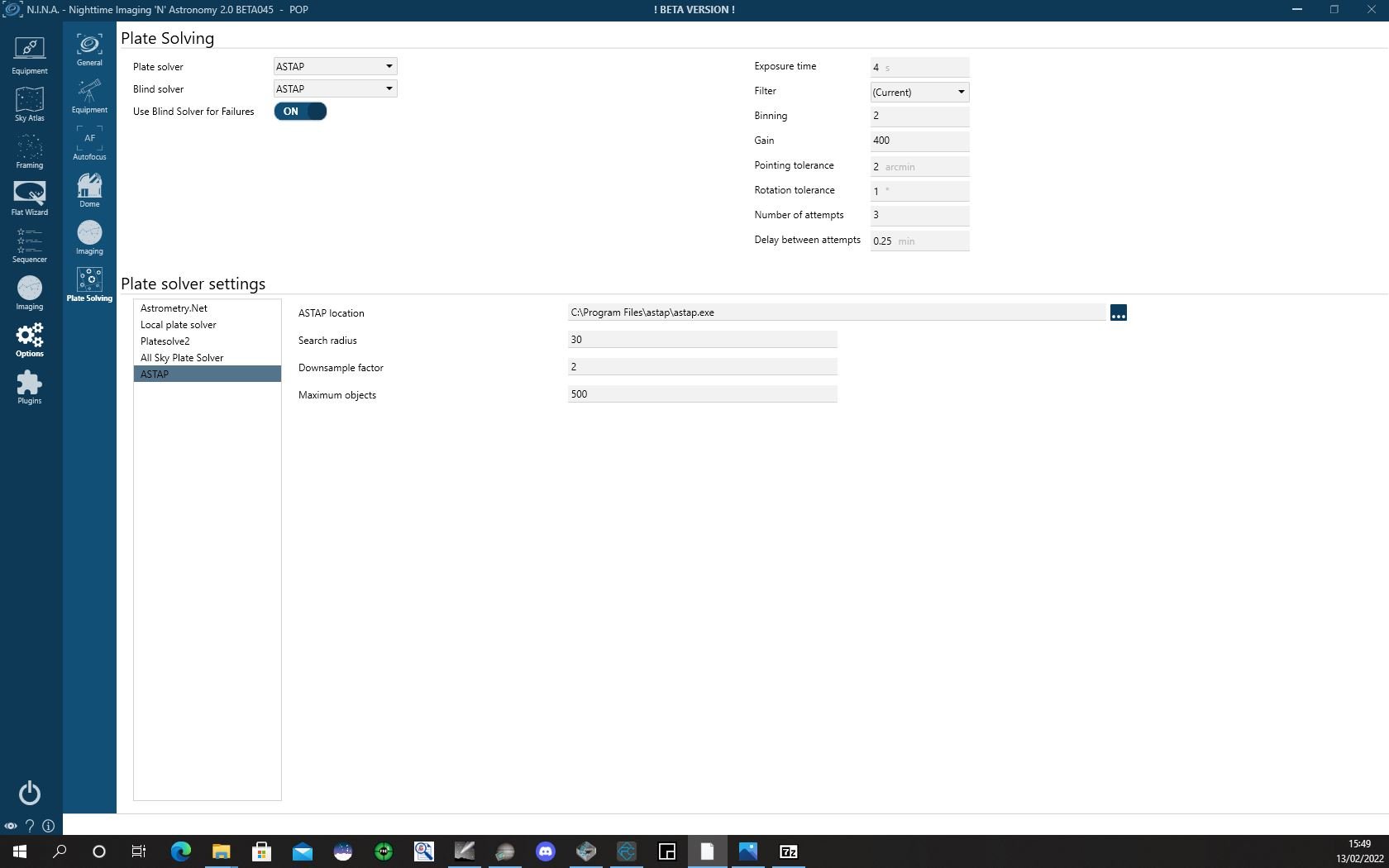

voilà quelques copies d'écran Nina:

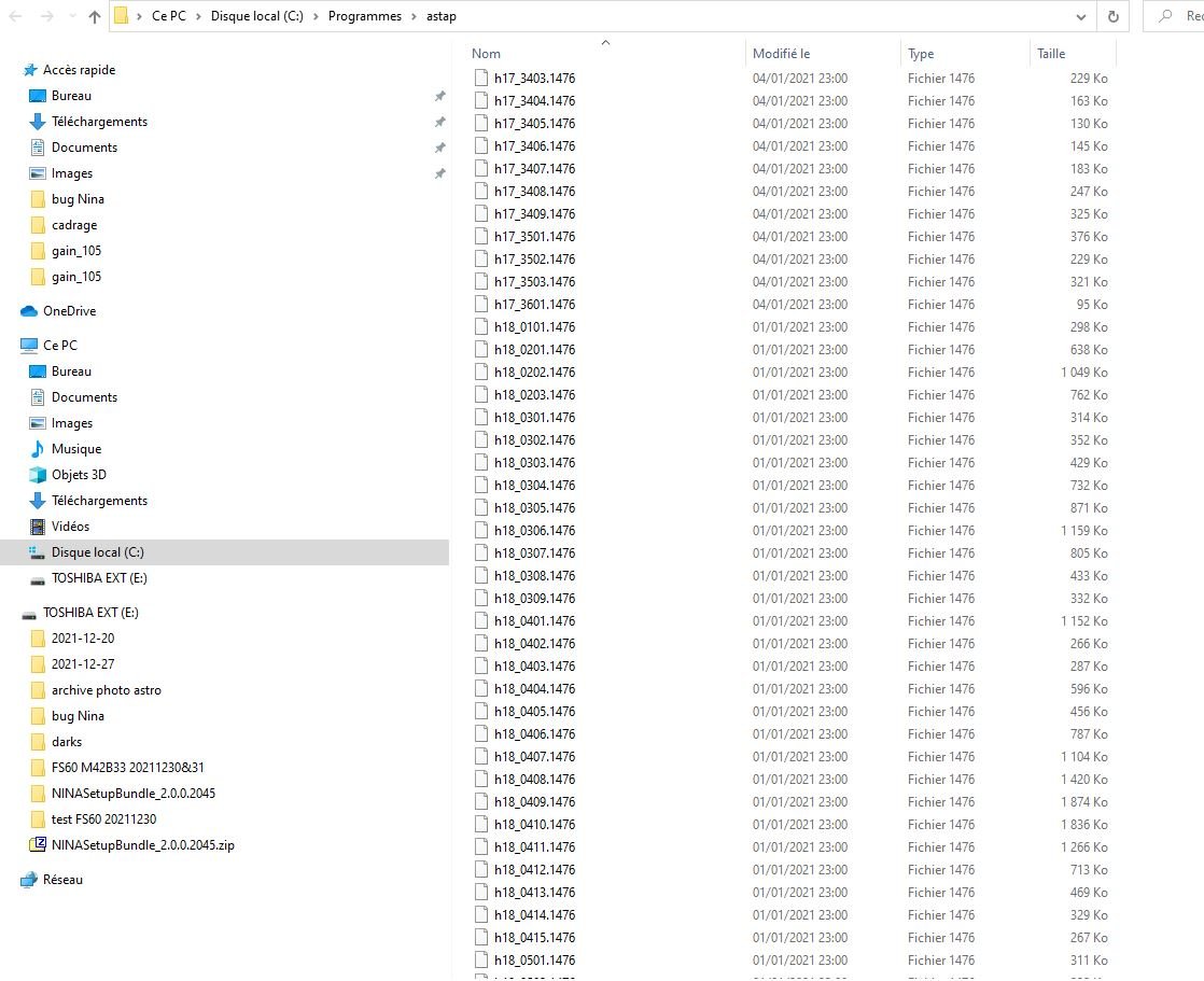

J'ai les catalogues H18 et H17 dans ASTAP.

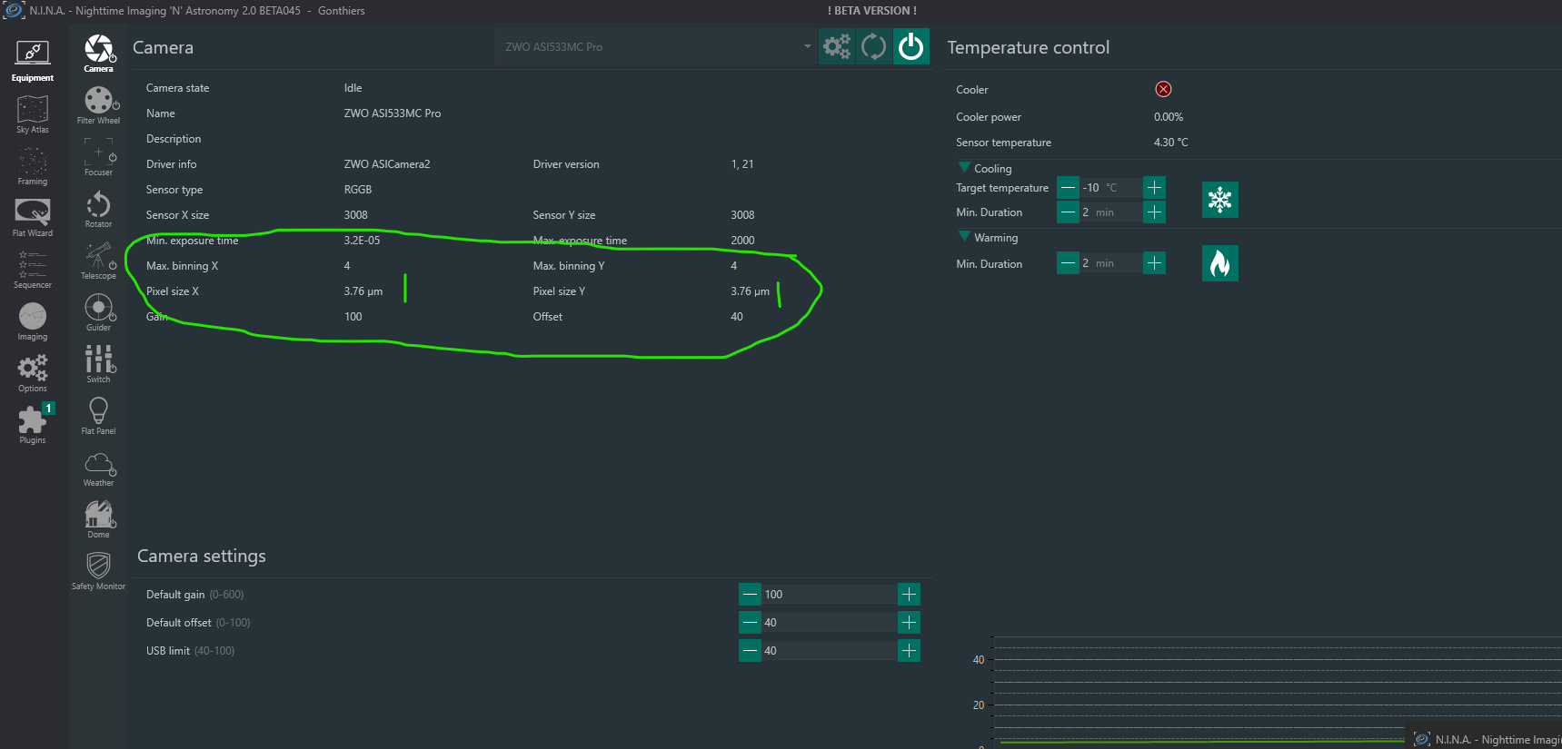

@bemo47 au jeu des 7 erreurs, je trouve que je n'ai pas de champ offset dans la page caméra contrairement à toi avec pourtant la version 2.0 comme toi. Comment est-ce possible un truc pareil?

@spica2000 : dans ASTAp, tu as bien paramétré avec H18 (en rouge)

@spica2000 : pour le champ « offset » absent ou présent, je pense que c’est simplement le choix du driver de la camera le natif pris par @bemo47 et le ascom que tu as pris.
Penses pas que ça ait une influence sauf si tu as fait un réglage particulier dans ascom, alors à tout hasard, choisis le natif zwo en cliquant sur les engrenages et vérifie ensuite que cet offset est bien à 50.
Pour Astap, as-tu bien mis dans Astap, H18 dans l’onglet sigma ?
Dans Nina, le gain 400 est ptre « trop » fort pour le plate solve, testes avec 200 et download factor à 0.
Il s’agit des réglages que j’ai et ça marche chez moi avec la même camera ;)

@spica2000 pour ta caméra tu sembles utiliser le driver ASCOM, il faut que tu trouves le driver natif ZWO, les drivers ASCOM ne donnent pas toujours de bons résultats

@fcouma et @Petit Astro Bien sûr que je n'ai pas sélectionné H18 dans ASTAP: pourquoi aurais-je fait une chose pareille ? :shifty:
J'ai juste chargé ASTAP et n'ai rien fait avec, si ce n'est utiliser la fonction "image inspection"; c'est dire...

et mes paramètres ASTAP sur Alignment, là ou se trouve l'astrométrie, mais honnêtement je ne sais pas si ce sont les bons, je suis nul en ASTAP, mais ça marche chez moi :ninja:
