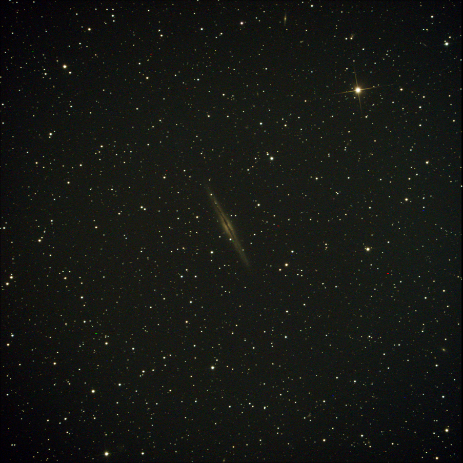

Maintenant j'attaque mes premiers essais grandeur nature.
Pour commencer il faut savoir que j'ai oublié de remettre le pare-buée après la mise au point de départ, cela a peut-être eu des conséquences. Toutes les prises sont sans darks ni flats - chaque choses en sont temps!

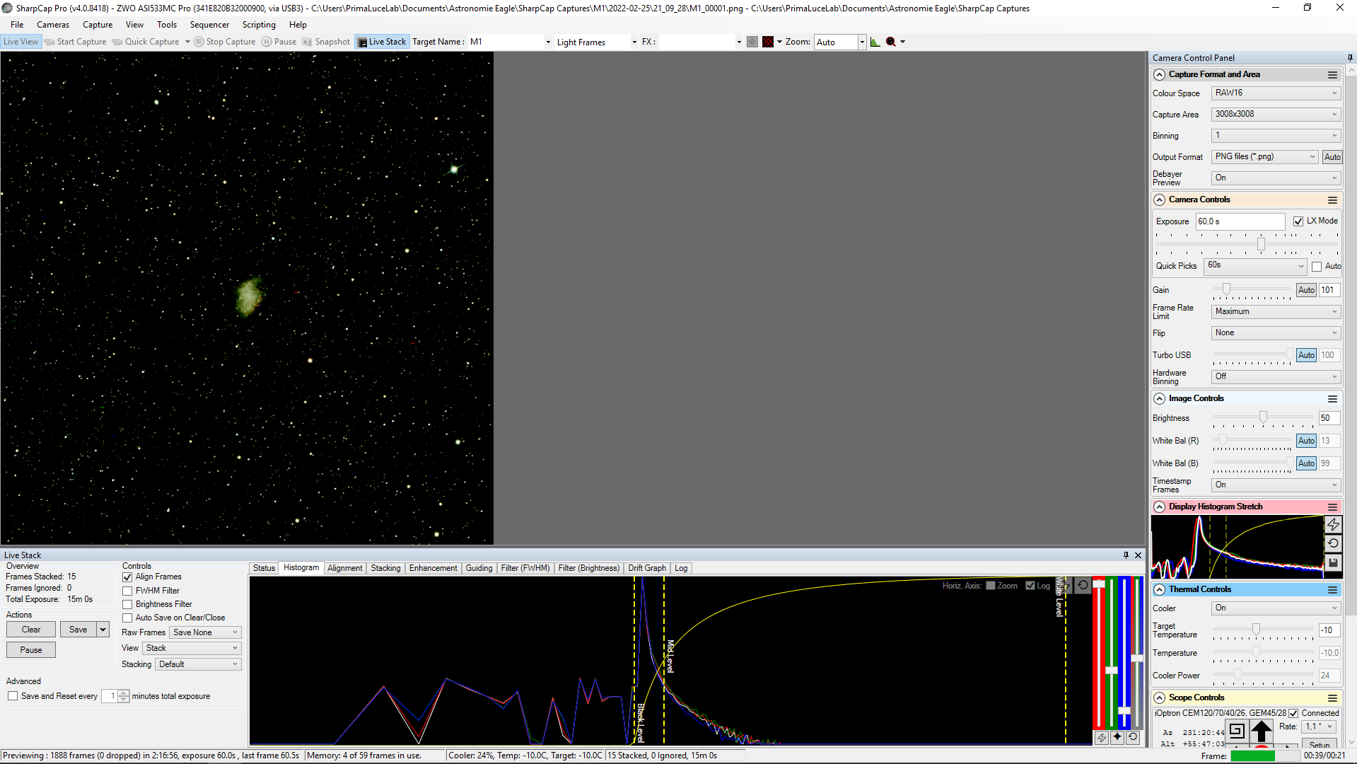

Je reprends M33 que j'avais imagé toute pourrie la fois dernière mais cette fois ci en suivant à la lettre le tuto. J'ai arrêté parce que cela ne stackait plus.

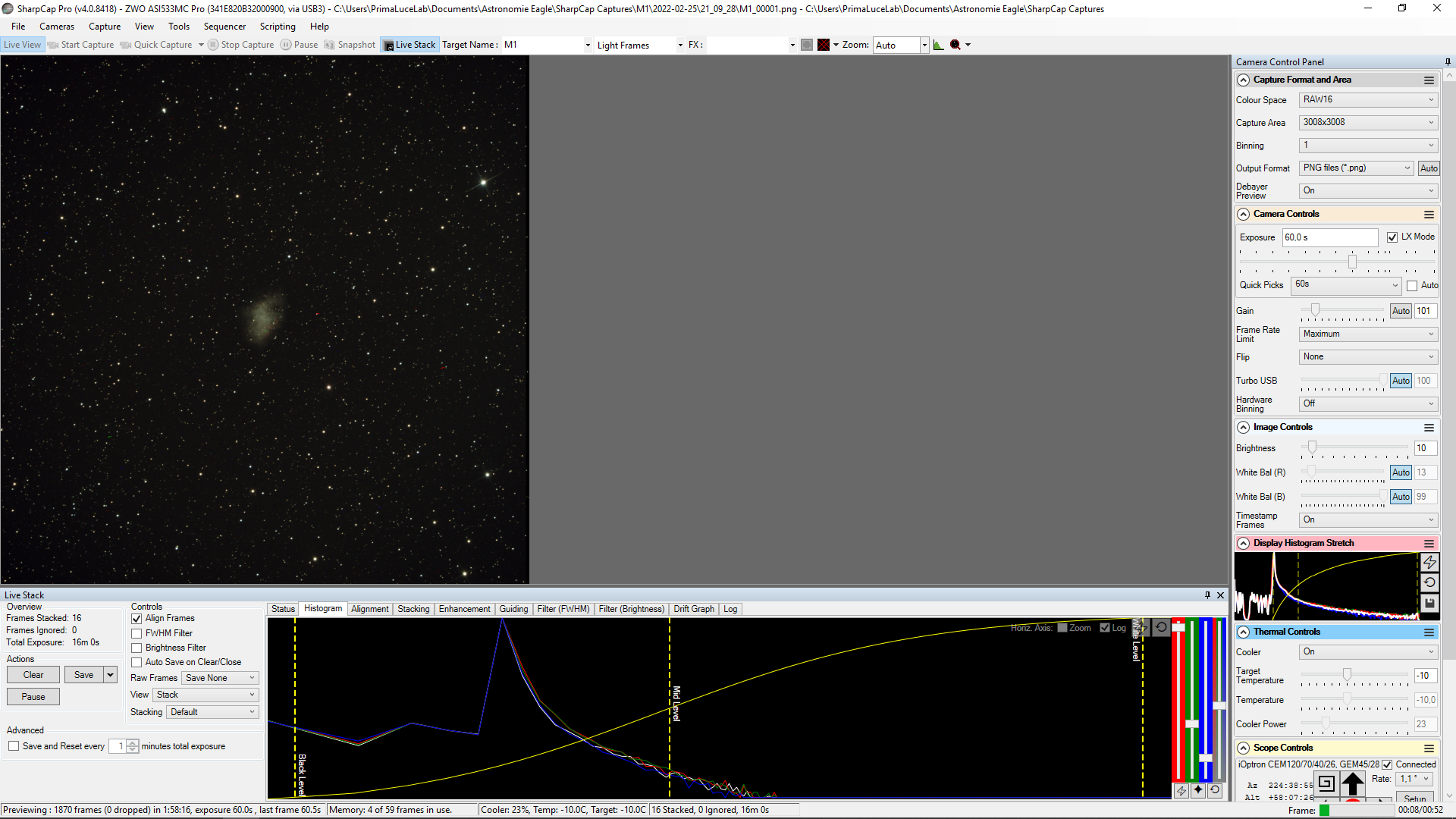

Je change avec M1, 15s unitaire pendant 13m, je décide d'arrêter voyant que cela ne monte pas plus.
Je modifie le temps de pose en passant à 60s unitaire pendant 16m - c'est mieux.

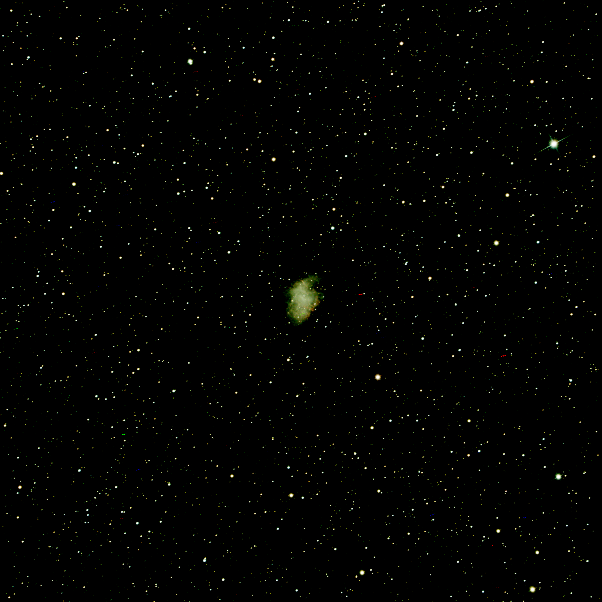

J'essaie de nouveau en modifiant le brightness de 10 à 50 (le réglage usine d' @Olivier-Fantasy ) - on approche!

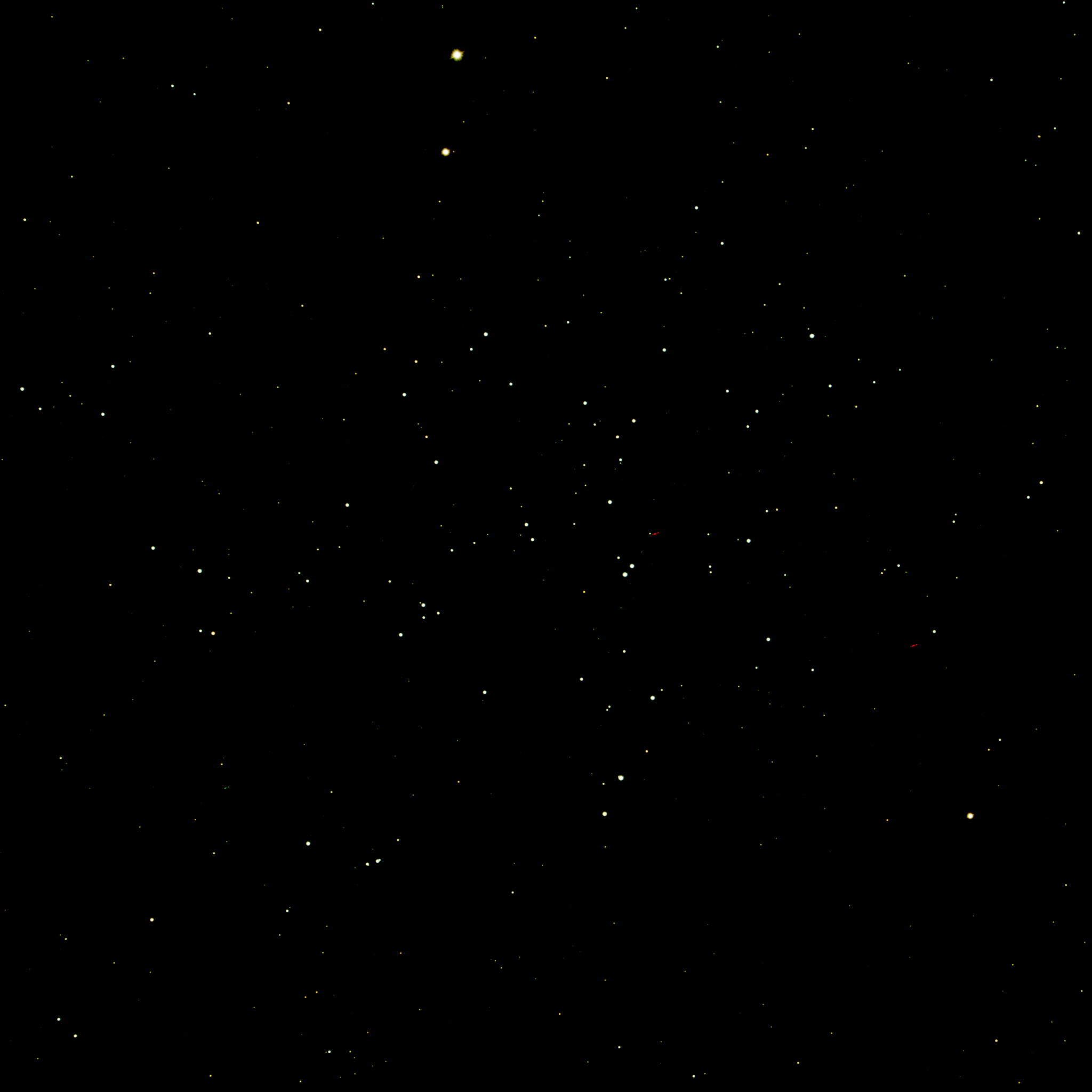

Je change de cible en choisissant un amas ouvert: NGC1647 15s unitaire pendant 10m, gain 101, brightness 50. Je suis déçu, je m'attendais à avoir quelque chose qui pète plus!

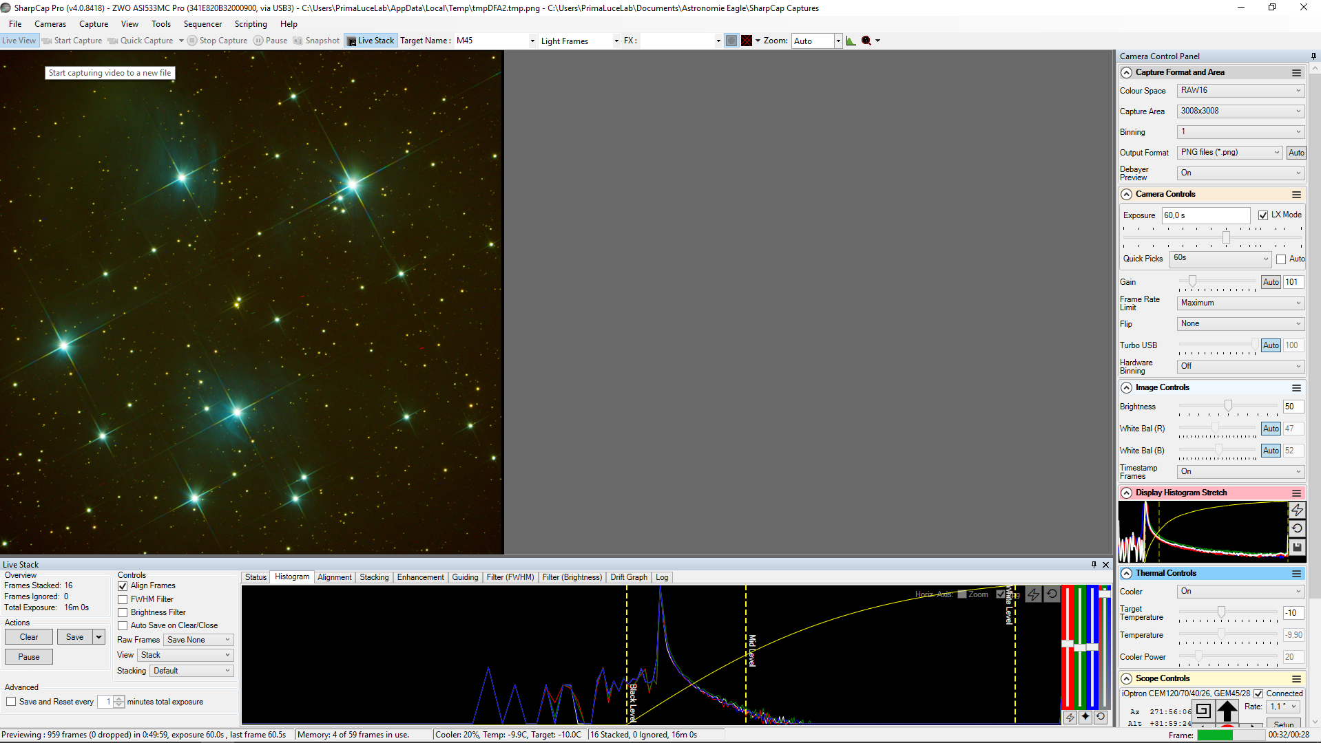

Dernière cible bien connue à tester: M45 60s pendant 16m, les voiles ne sont pas suffisamment présents.

- Sur M33 : les "barres jaunes" dans le grand histo (et dans le mini aussi, du coup) sont beaucoup trop loin du pic. Si tu avais cliqué sur le petit éclair en haut à droite, ça se serait réglé tout seul et tu aurais vu apparaître un peu mieux ta galaxie ;) Mais M33 est difficile à faire "sortir"...
- Sur M1 : idem ! Regarde ton histogramme quand tu es à 60s :D :P Les "barres jaunes" (black level et mid level) sont en vrac. Il faut penser à cliquer sur le petit éclair, d'abord dans le grand histo, puis dans le petit (en suivant le tuto, tout est indiqué).
- Lorsque tu testes le brightness de 10 à 50 : regarde où sont les barres du mini histo :mrgreen: Complètement à côté du pic ! Tu as peut-être oublié de cliquer sur "remettre à zéro", le bouton avec une flèche qui tourne à l'envers, sous le petit éclair, et c'est resté sur le réglage d'une image précédente ? D'où tes couleurs bizarre et qu'on ne voit pas bien M1.
- Sur ton amas ouvert, le mini histo est resté à la même place que sur M1 : tu n'as pas réinitialisé (ou si tu l'as mis là exprès, c'est bizarre !). Normal que l'image soit bof... En plus, un "amas ouvert", c'est un paquet d'étoiles, rien de vraiment spectaculaire... sauf pour certains où il y a des nébuleuses avec, genre :
- M45 : on voit le potentiel de ton ciel. Les voilages apparaissent, ce qui est extra pour un début (moi, je les ai vus après 8 mois de pratique !)... En réglant ton image correctement, ce sera top (regarde ton histo, en vrac comme les autres ;) )...
Sur M45, on voit qu'il y a trop de vert (donc cliquer sur la barre verte, à côté du grand histo, puis utiliser la flèche de direction "Bas" de ton clavier, pour baisser le vert un chouïa)... Et tu peux tricher en ajoutant 1-2 clics sur le bleu, pour le booster un peu, si besoin (tu verras ça quand le reste sera bien réglé et que ton image sera déjà bleue).

C'est pas un peu vert sur M45 :lol: pourtant tes pics sont alignés...

Oui c'est un peu vert , remet la balance des blancs a 50/50 ( on n'y touche pas en ciel profond )

Il me semble comprendre ce que vous expliquez, maintenant grâce à vos conseils je commence à avoir des résultats.
NGC891 40x15s Gain 200 Brightness 15
Messages : 10993
Un apprenti au pays du VA par Micland
Message par Olivier-Fantasy » 08 mars 2022, 11:06
:clap: :clap: :clap:
