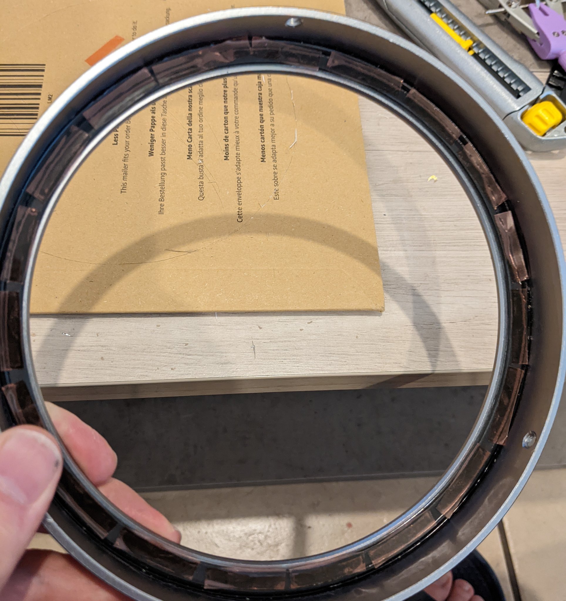

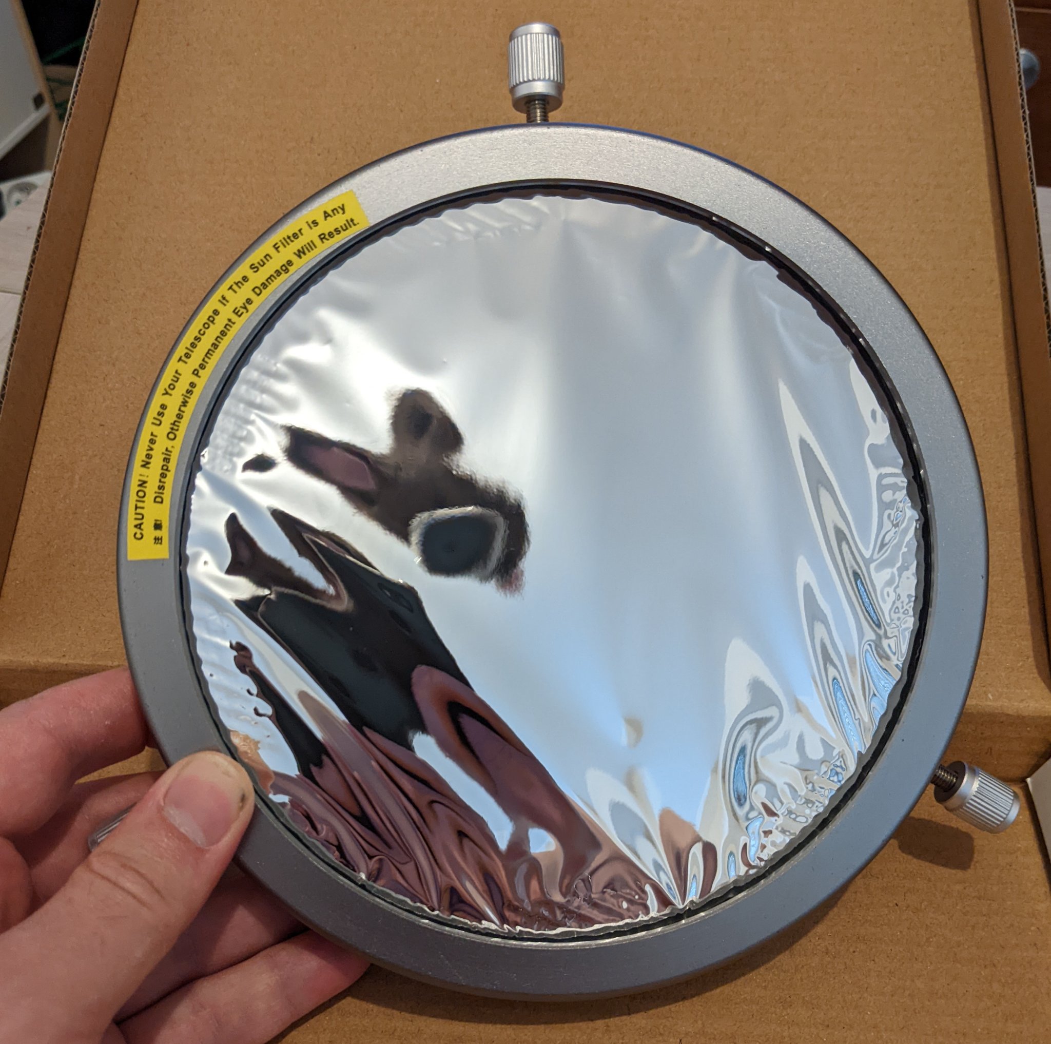

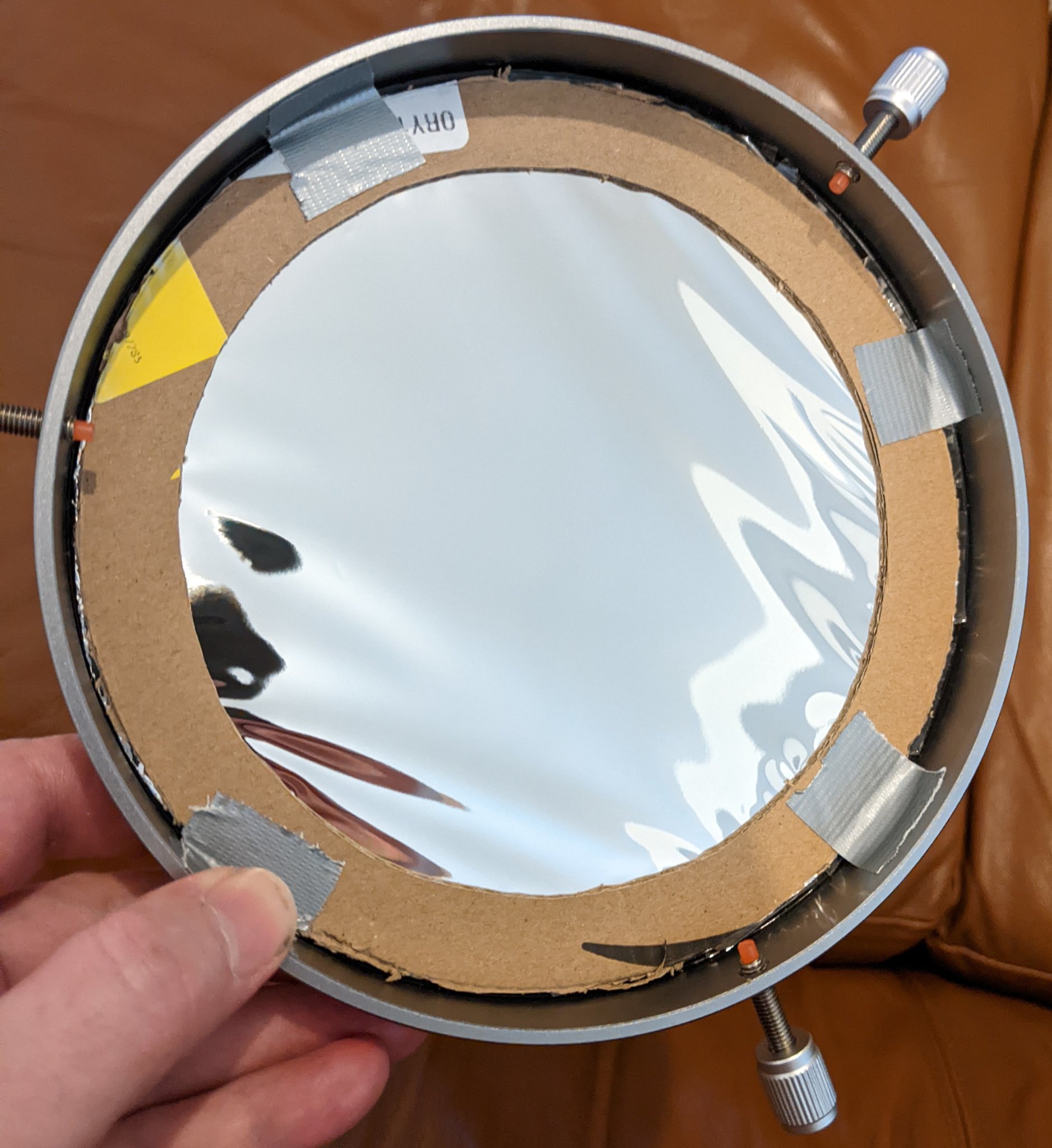

Je suis parti sur une solution qui me paraissait être un bon compromis entre cout et qualité de la fixation pour la sécurité.
Du coup, j'ai pris un support TS Optics livré sans rien ou presque ( ils pourraient cependant le préciser ) et une feuille astrosolar. Pour assembler les deux, petite activité manuelle.
Scotch double face sur le support TS
J'ai trouvé plus sage de prendre la feuille astrosolar en sandwitch avec un anneau carton. Il y a du scotch double face des deux côtés de la feuille astrosolar.
Et voila. Je suis assez content du résultat. C'est propre et solide.
