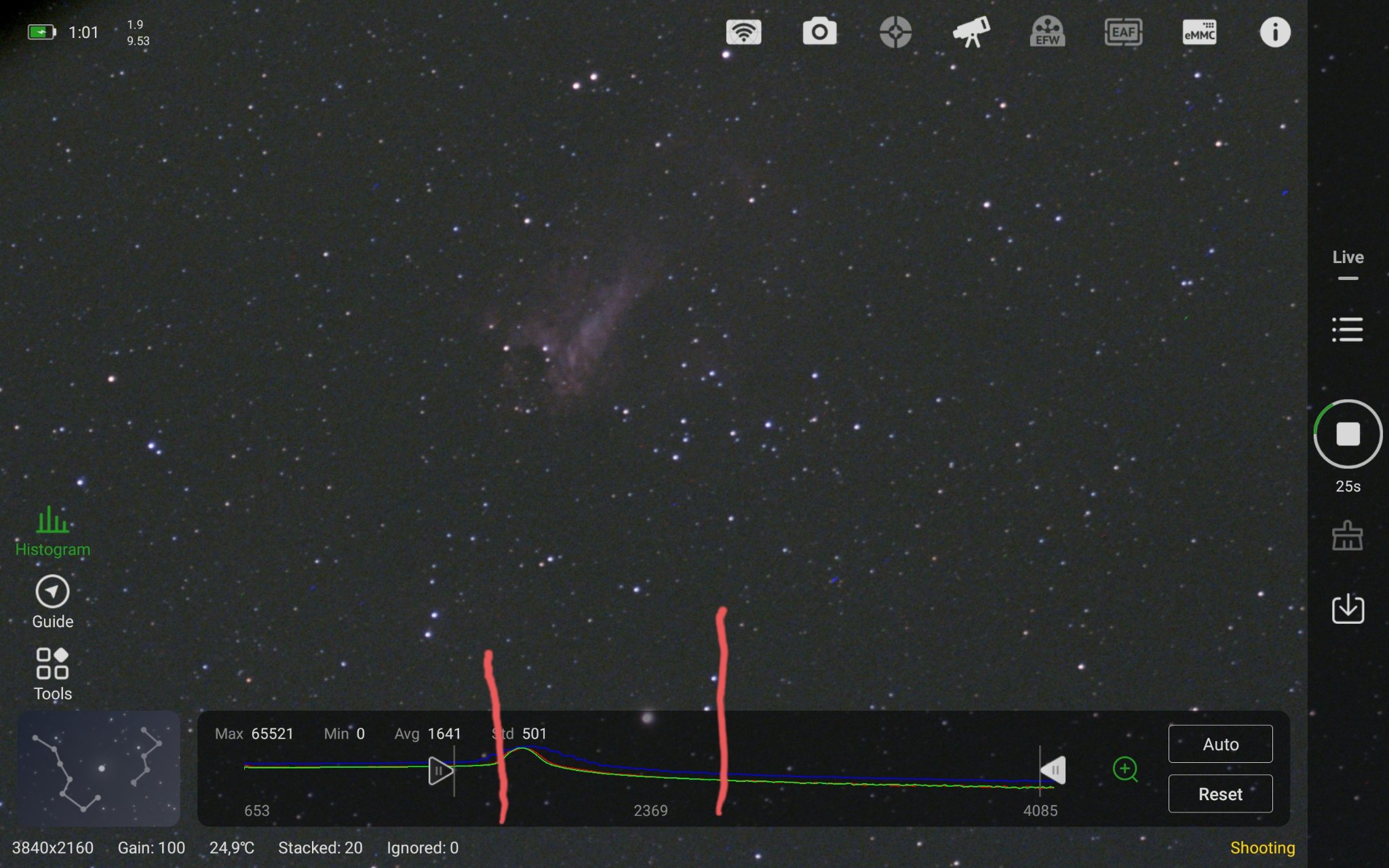

Message par Robot_boy » 19 juin 2022, 19:53
Il y a des règles basiques concernant le resserage?
Messages : 8226
Observations de Robot_Boy
Message par ouki » 19 juin 2022, 22:17
Tente de resserrer un peu comme ça.
A gauche presque à l'aplomb de la montée.
A droite ça dépends.

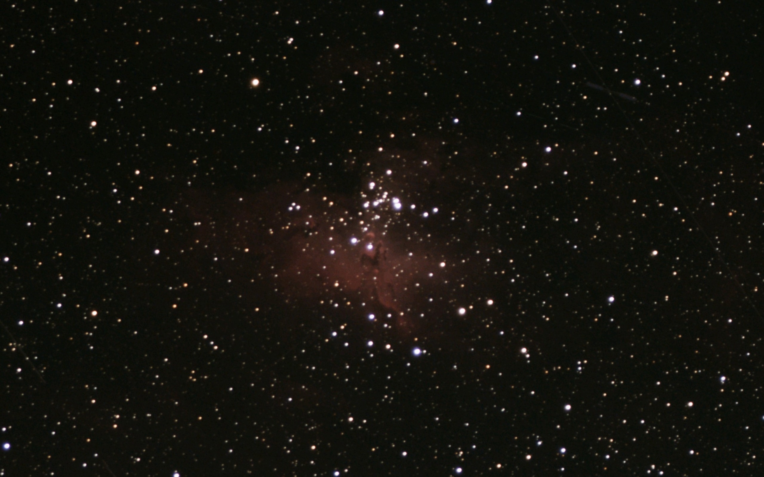

Message par Robot_boy » 02 juil. 2022, 17:47
Essais imprévus hier soir.
La nébuleuse de l’haltère - 100 poses de 10s avec un gain à 300 + darks, bias et flat
Les pilliers - 180 poses de 10s avec un gain à 300 + darks, bias et flat

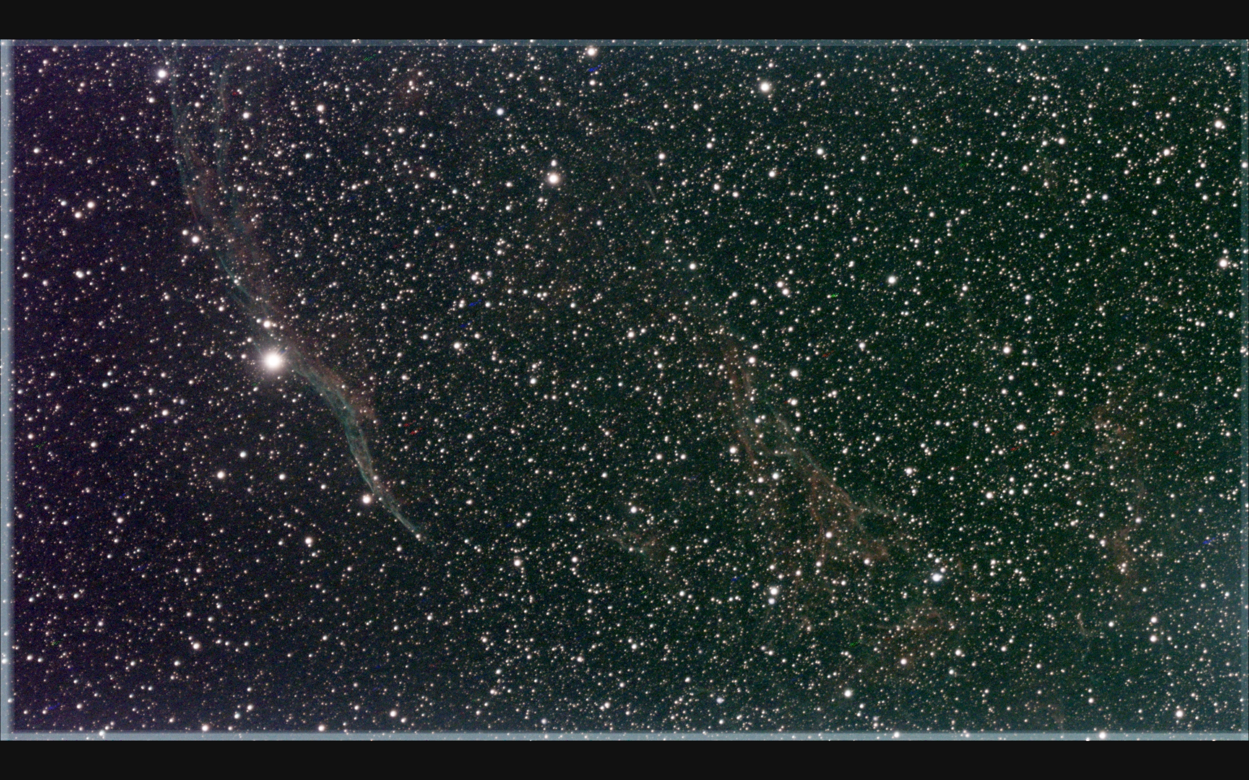

Message par Robot_boy » 09 juil. 2022, 12:25
La nébuleuse du voile - 60 poses de 60s avec un gain de 100 et aucun traitement
Seul l'histogramme varie entre les deux photos
Puis la même un peu recadrée

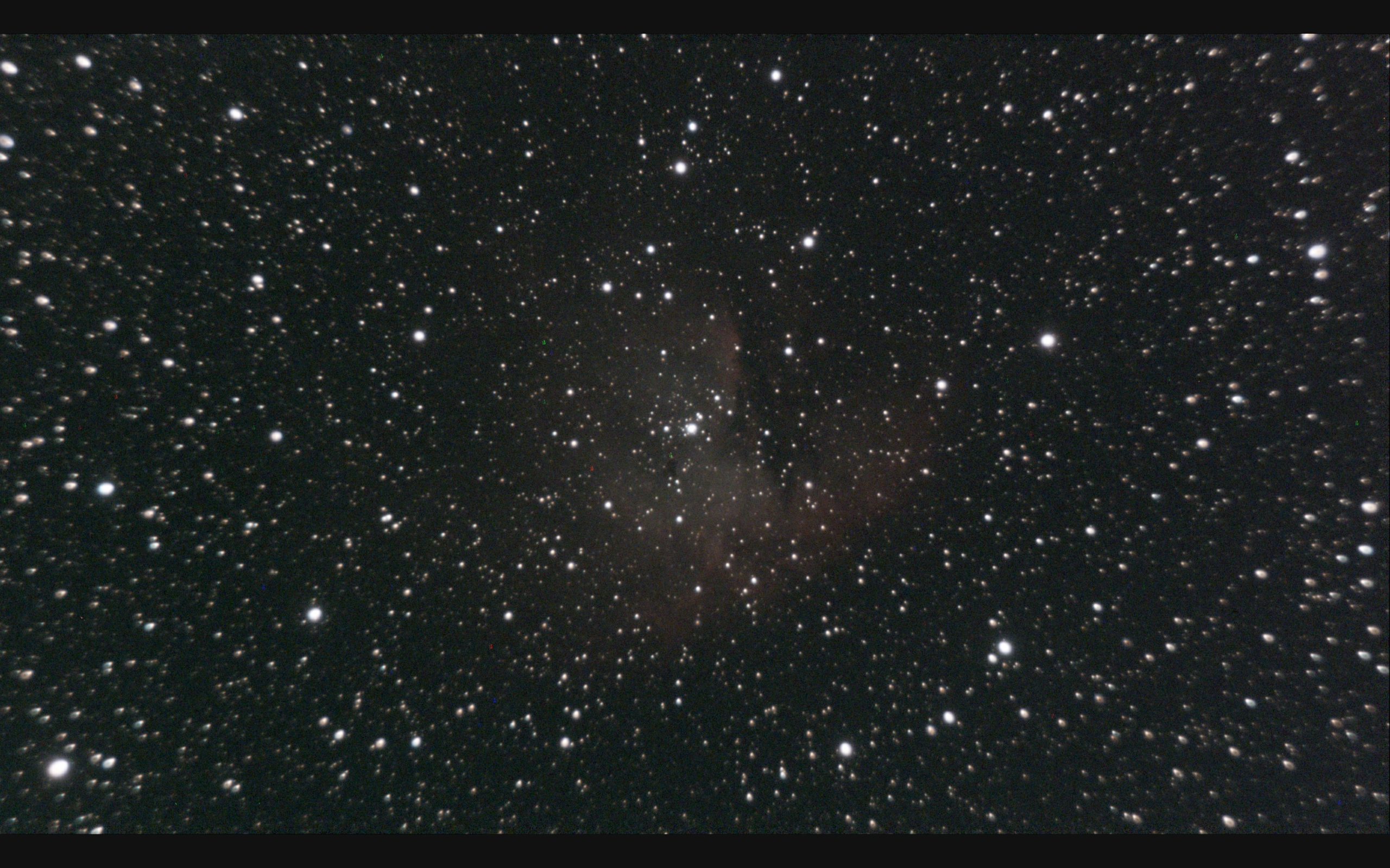

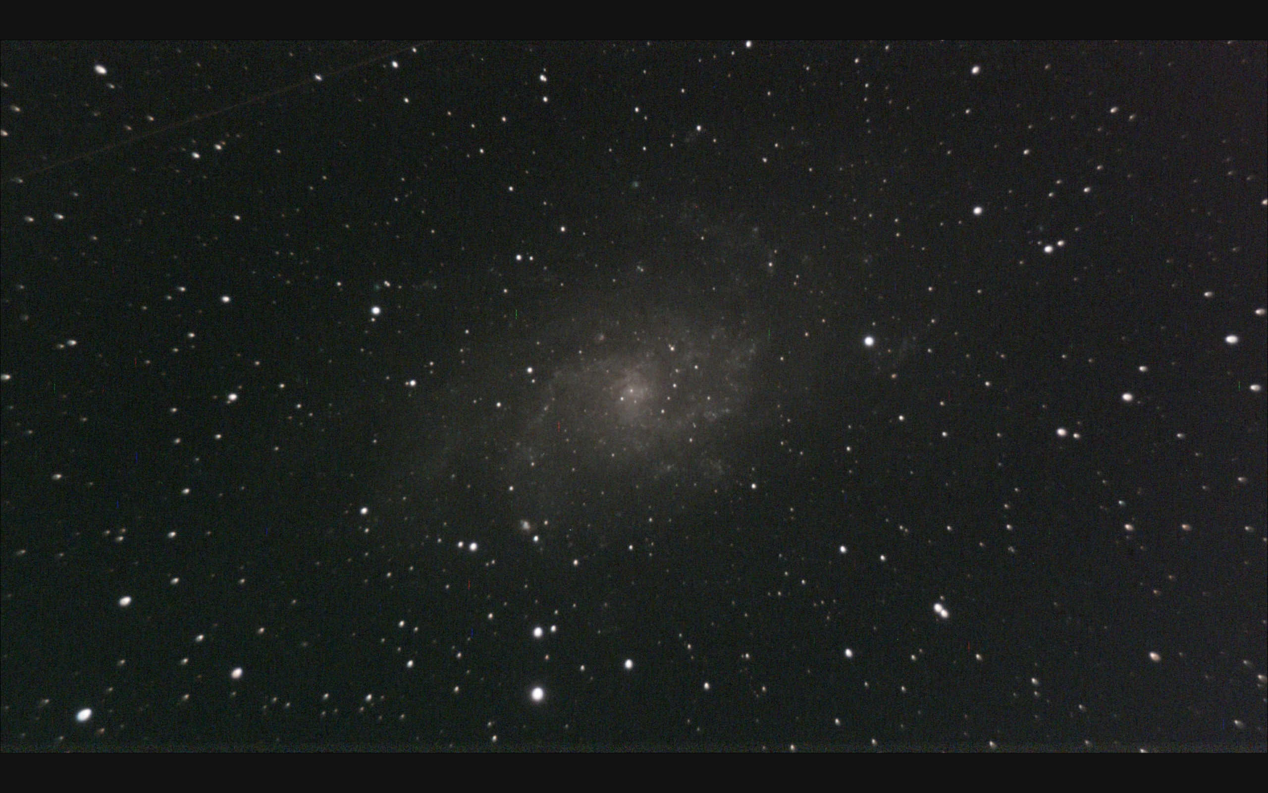

Message par Robot_boy » 01 oct. 2022, 17:08
Passage à la 72ED et quelques questions:
1) Le set actuel possède une bague de rotation avant le réducteur, sur les photos j'ai l'impression que ça fille sur les bord, est ce que le problème vient de cette bague qui ne serait peut être pas droite? Une idée?
M33 et NGC281 - Gain 100 et 20 poses de 60s à chaque fois
2) Est ce risqué d'alimenté l'AZ GTI à partir d'un port de l'asiair plus? Si oui, auriez vous une ref de câble en Y pour connecter ça au powertank celestron?
3) En parallèle, le contre poids d'un kg sur l'AZ GTI ne semble plus suffisant pour équilibrer la 72ED donc je fais actuellement usiner des brides qui fond de mémoire 1,8kg chacune pour les utiliser en contre poids. L'usinage est un trou de 12mm, je ne compte pas utiliser les trois donc si ça peut servir à quelqu'un....

Message par pejive » 01 oct. 2022, 17:51
Il semble que la réduction de focale soit trop importante (j'ai trouvé x 0,7 pour une camera avec des pixels de 2,9 microns)
Donc la distance réducteur capteur est trop grande. La bague de rotation étant placée avant le réducteur n'intervient pas

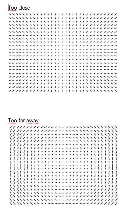

Ton calcul de backfocus est correct mais s'il y a trop de distorsion sur les bords il faut essayer de modifier légèrement la longueur de bagues dans un sens ou dans l'autre.
Mais il se peut que le réducteur ne permette pas d'avoir un champ aussi grand sans distorsion

Oui un filtre placé entre le réducteur et le capteur demande d'allonger la distance correcteur <> capteur d'environ 1/3 de l'épaisseur du filtre.
Messages : 11923
Message par pejive » 02 oct. 2022, 18:22
Mais 0,3mm par rapport à 55mm çà ne doit pas se voir beaucoup
