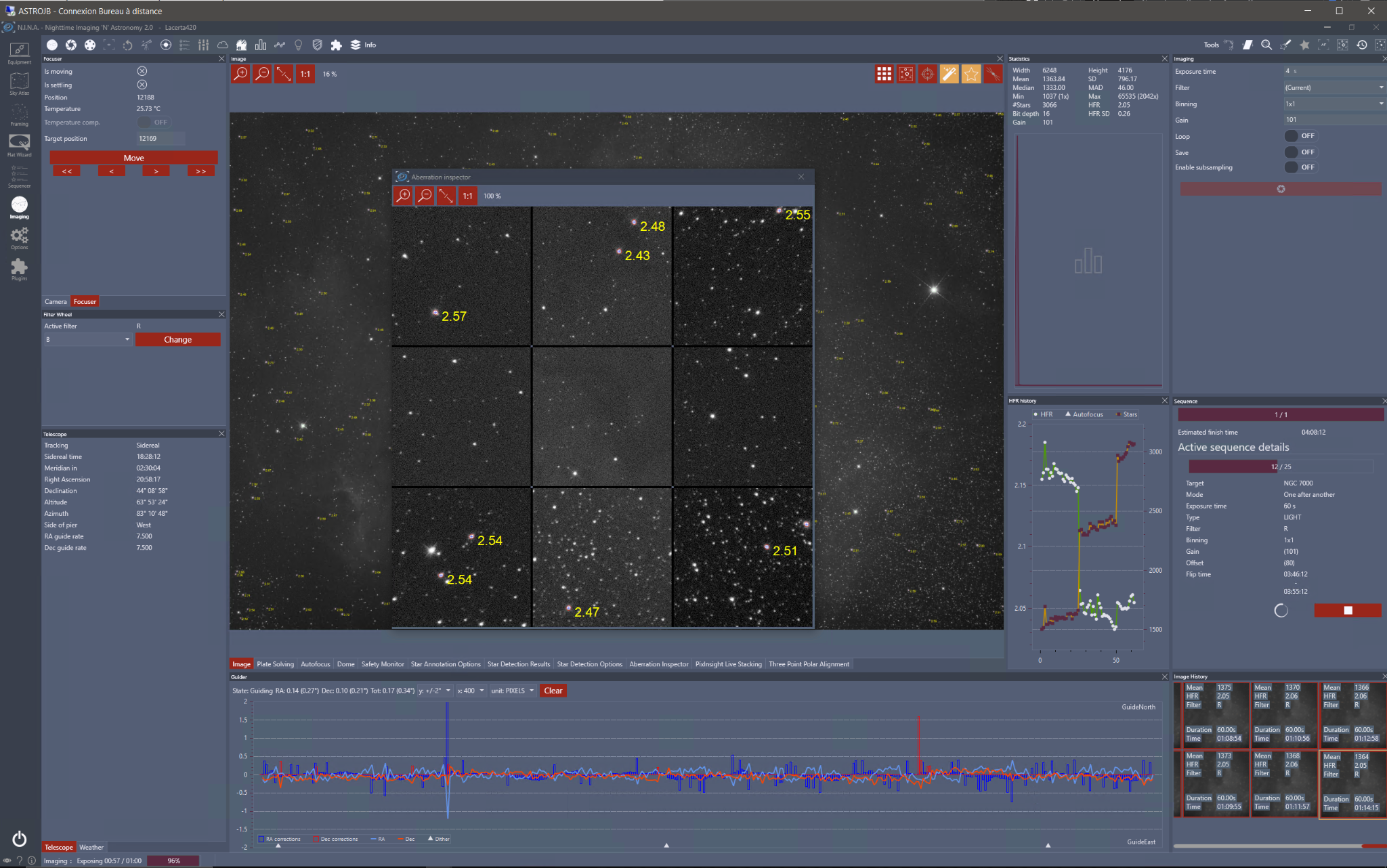

Voici pour le montage et ce que ça donne en live ce soir, j'ai monté mon cache arrière avec ventilateur pour réguler un flux d'air constant dans le tube :
Au niveau de la colimation, j'ai du rectifier au star test, ce qui est normal, et cela s'est fait assez facilement, un stack de test donne des résultats perfectibles mais je suis plutôt rassuré que le star test "suffise" sans avoir un énorme astimagtisme résiduel dans les coins
sur Vega, au centre du capteur, juste après la colimation (un stack de 48x1seconde)
et dans les coins :
Je suis en pleine capture de America et j'ai oublié de faire des Flats ^^, je les ferai en fin de session et je vous dira ce que ça donne
les étoiles me changent en comparaison du 200/800, voici l'acquisition en cours sur NINA avec les coins (1 minute filtre Rouge)
J'ai programmé assez long pour avoir quelques captures après la bascule au méridien, il sera intéressant de voir les unitaires avant / après la bascule pour voir comment la colimation a bougé

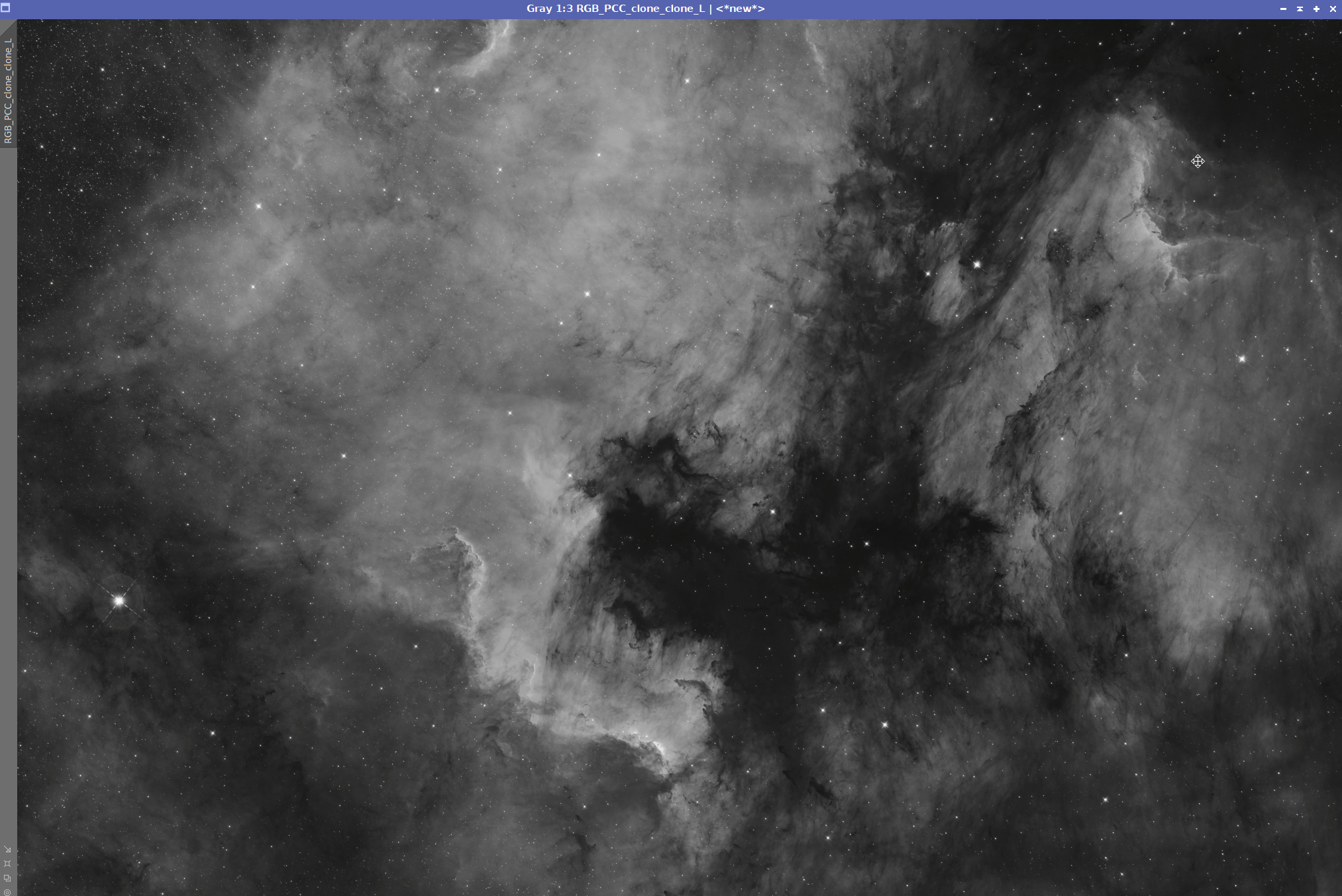

Je prévois du Ha-RGB pour America et la première unitaiure de Halpha est là (5 minute), je ne résiste pas à vous la montrer avant de me coucher :
la voici en autostretch musclé :

voilà quelques éléments du résultat final :
Ha : 24x300sec
RGB: 20x20x20 x60sec
J'aime bien la couche Ha, j'aime un peu moins le RGB, d'une manière générale, les étoiles ont un aspect un peu carré qui me gène, au delà de la colimation, il faudrait peut etre voir à laisser respirer un peu le primaire (il bouge mais il est bien tenu, peut etre un peu trop)
Vous pouvez faire un clic droit "ouvrir dans une nouvelle fenetre", j'ai fait des copies d'écran qui bénéficieront de la résolution 2000x2000
La couche Ha, utilisée exclusicement pour la luminance :
Le RGB :
Le Ha donne de trés jolies détails, dans la zone "du mur" par exemple :
les coins du stack final:
et mon traitement; un peu rapide, je ne suis pas satisfait de la couleur mais je voulais montrer ce que ça donne :
