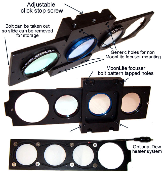

donc après discussion sur wa, la solution semble être une bague a tiroir porte filtre, le filtre en 2" M48 vissé sur un porte filtre, et adapter les bagues allonge pour retrouver la backfocus entre correcteur et caméra.
a suivre dès que les finances sont là.... un peu couteux quand même ce filtre...
Re: filte dual narrowband
Message par Steph » 25 juil. 2019, 16:38
J'ai testé les deux montages, sur mon porte filtre moonlite et vissé entre la caméra et l'AsA.
J'ai trouvé le deuxième montage plus performant, mais cela veux dire démontage del'ensemble si tu changes de type de cible durant la session, et par conséquent l'obligation de refaire tes flats.
Cela change le backfocus, donc prévoir adaptateur en conséquence, sur l'AsA ça se joue au 1/2 mm.
Avec le porte filtre c'est moins contraignant, juste la map à revoir au moment du changement de filtre.

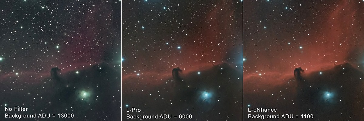

Voici une comparaison intéressante avec un HyperStar C9.25 sans filtre, un filtre de pollution légère L-Pro et le nouveau filtre L-eNhance de Optolong. La luminosité de l'arrière-plan est réduite de 53% pour le L-Pro et de 91% pour le L-eNhance.
Perso j'aime bien ce qui est brut de pomme , quand c'est trop léché .............
Je vais attendre et aimerais bien voir ce que cela donne dans une vrai PL de centre ville ,et du matériel un peu plus simple
là ca me motiverait .
200 € la passe quand même :drool:

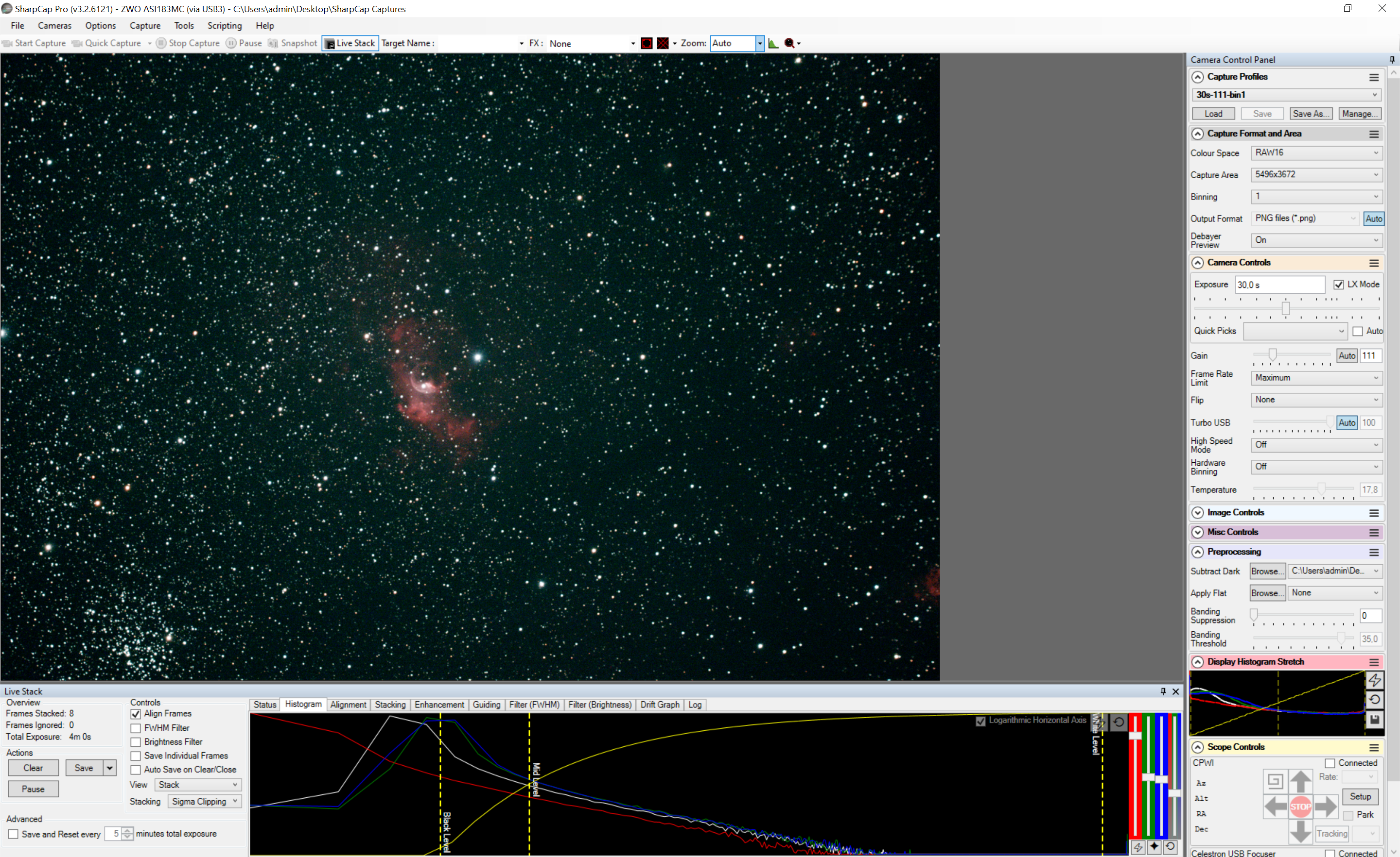

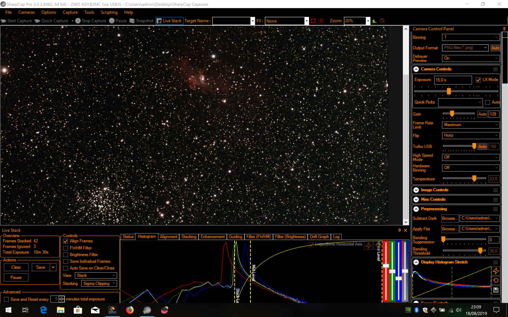

Mon petit retour après une soirée d'utilisation (involontaire :ninja: ) de l'IDAS LPS-D2.

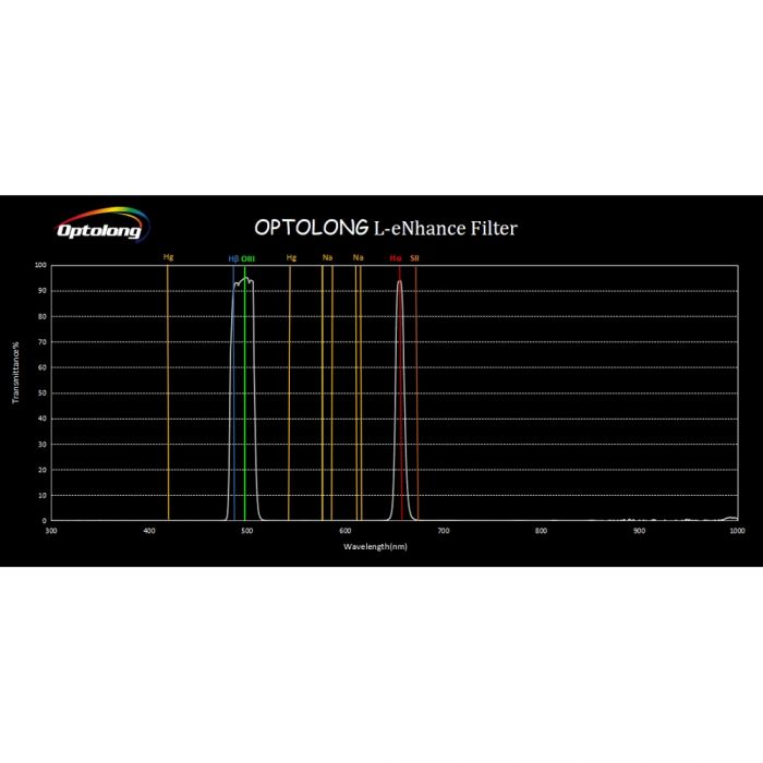

Ce filtre est censé permettre l'utilisation en ciel profond avec une pollution lumineuse importante. Sa courbe de transmittance :
Et sinon, à l'usage, en mode VA...?
Screenshot de Sharpcap avec filtre IDAS LPS D2, poses unitaires de 30s à gain 111
SharpCap Pro (v3.2.6121) - ZWO ASI183MC (via USB3) - C__Users_admin_Desktop_SharpCap Captures 26_10_2019 00_20_05.png
A comparer avec un screenshot fait lors d'une session sans filtre, à un gain légèrement différent (128) mais avec deux fois moins (15s) de pose unitaire
- pour ceux qui comme moi n'ont aucun filtre devant la caméra, le fait qu'il bloque les IR (et les UV) permet d'avoir moins d'étoiles empâtées sur les images
- il bouffe effectivement beaucoup de signal, comme on peut le voir sur un histogramme typique de la soirée ci-dessous, où tout part à gauche. Ce qui pousse à utiliser des temps de pose unitaire à la limite du raisonnable pour qui veut rester dans l'esprit VA (poses courtes etc), car 30s c'est long...
- de façon assez étonnante, on note que le canal rouge est fortement impacté et l'équilibrage des blancs devient alors très compliqué en se basant sur l'histogramme de droite (voir les valeurs que j'avais en live dans la capture, avec un rouge à fond alors même que les étoiles apparaissent bleu-vert).
- on voit bien tout l'intérêt du filtre qui va faire ressortir les nébulosités (parfois de manière qui peut paraître un peu artificielle ceci dit) sans trop faire remonter le fond de ciel.
La suite ce soir avec, espérons-le, un test en live de l'Optolong L-Enhance, qui devrait moins bouffer le signal si j'en crois les courbes

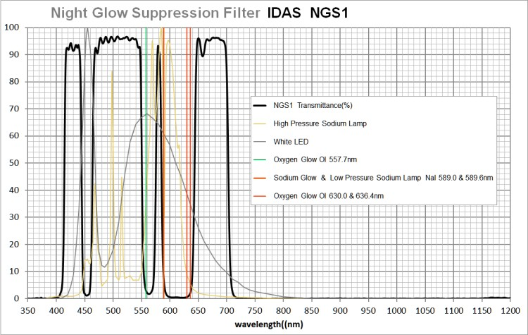

Message par Steph » 14 nov. 2019, 22:32
IDAS Night Glow Suppression Filters
