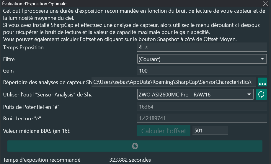

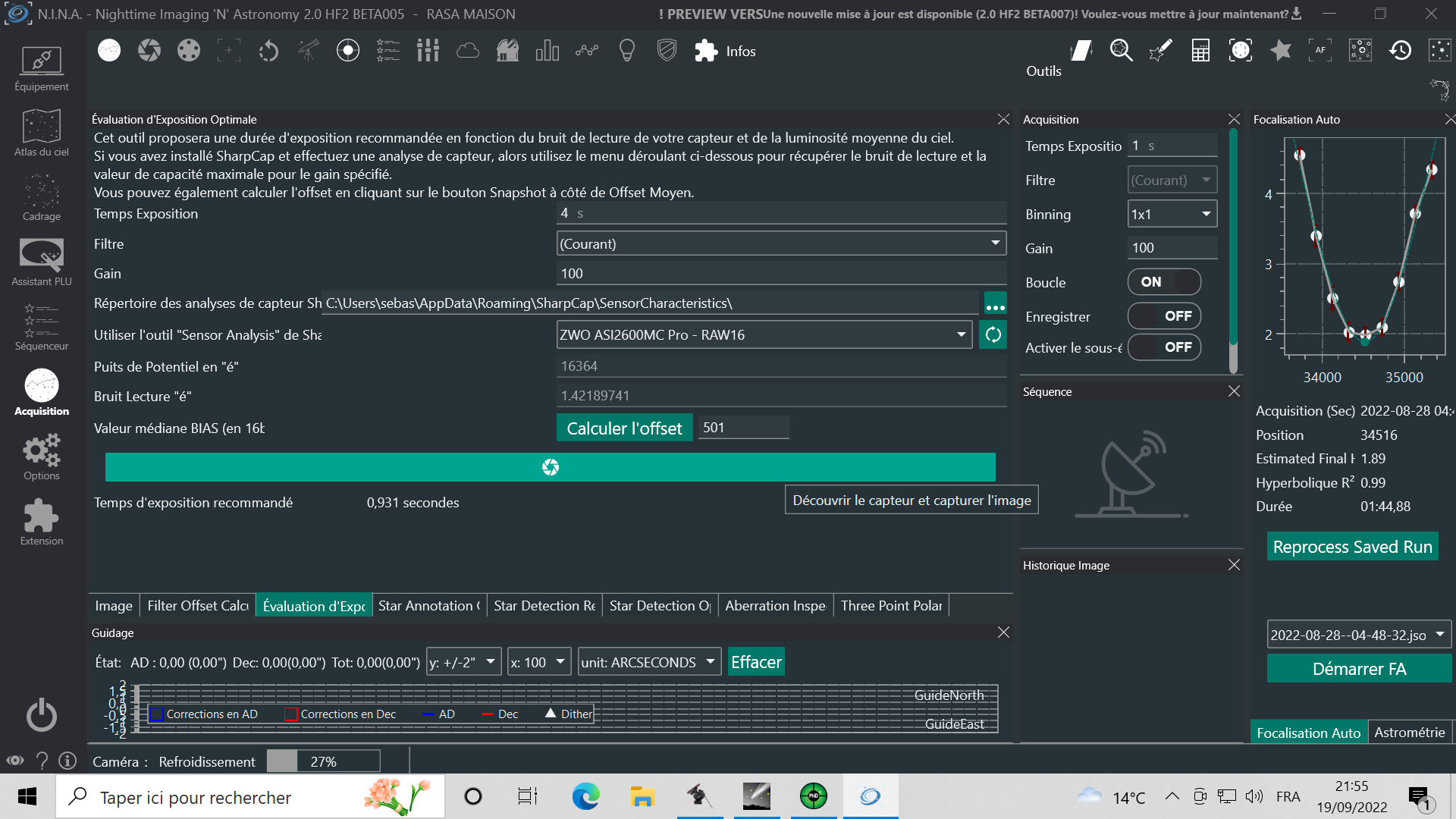

Effectivement c'est rapido, voici l'estimation du temps de pose optimal recommandé par Nina (l'équivalent des 3 sigmas de nos chers APistes), faite pendant la mise en T° de la caméra :
Moins d'une seconde, j'avais pas trop de place sur le disque du mini-PC pour enchainer autant de prises sur environ 1h alors je suis parti sur du 10s unitaires.
