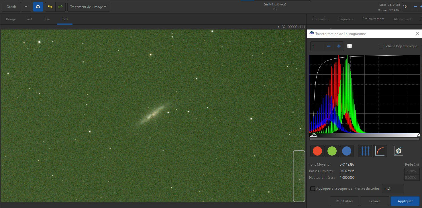

une brute de 8s avec retrait de dark + autostretch dans Siril sur M101
Une brute de 4s avec retrait de dark + autostretch dans Siril sur l'echarde

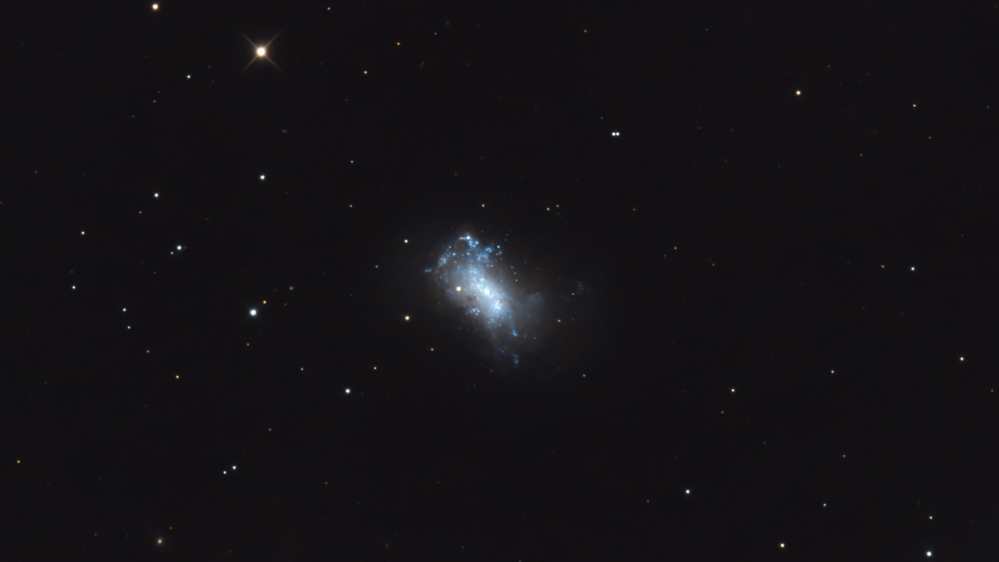

NGC 4449 Cvn - 749x4s - gain 300 offset 230 - 300-887 - Neptune Cll (IMX464) - Losmandy G11 non guidée.jpg

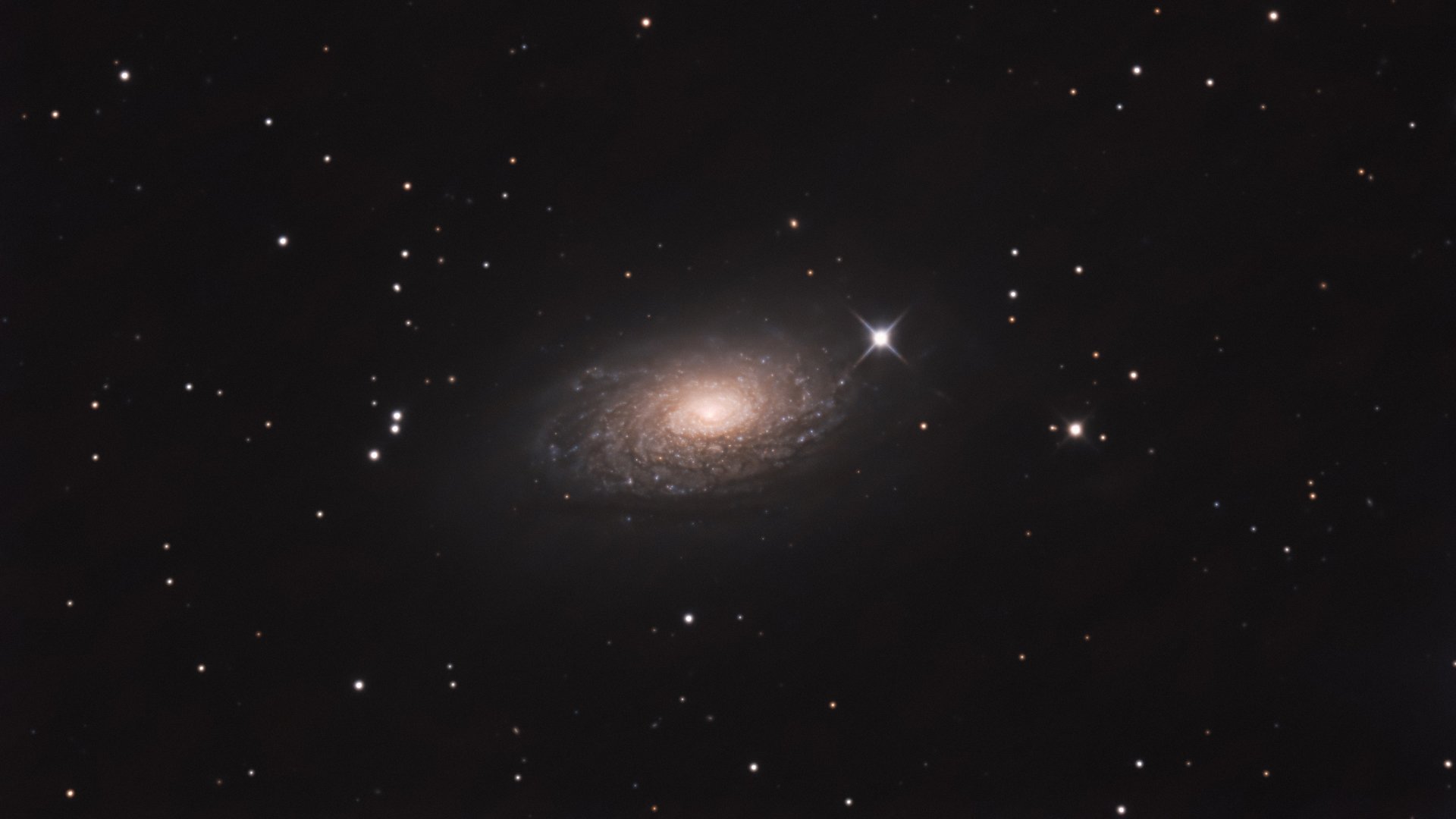

NGC 2683 Lyn - 340X4s (23mn) gain 300 offset 230 - 300-887 - Neptune Cll (IMX464) - Losmandy G11 non guidée.jpg

Alors oui, ici on a affaire a un tube rapide, pas un sct, oui le ciel n'est pas mauvais, mais sans guidage et sans frigo, avec des cumuls ultra light pour de l'astrophoto et un échantillonnage un peu trop serré (0.68'' si mes souvenirs sont bons car c'est du bin1, a vérifier) c'est plutot pas mal et ça n'a absolument rien a envier a ce que sortirait une 533C dans les mêmes conditions. Ce n'est pas ce que tu obtiendras avec ton C9.25, mais ça montre que ce type de caméras en a sous le pied et que c'est parfaitement utilisable en CP.
bon ben la 585 c'est la même chose, en plus grand, et en mieux, donc déception non je ne crois pas, si passer quelques minutes a faire des darks ne te fait pas peur ça devrait aller, d'autant plus que la c'est SC qui fait tout, toi tu as juste a couvrir le tube et attendre la fin du truc :closedeyes:

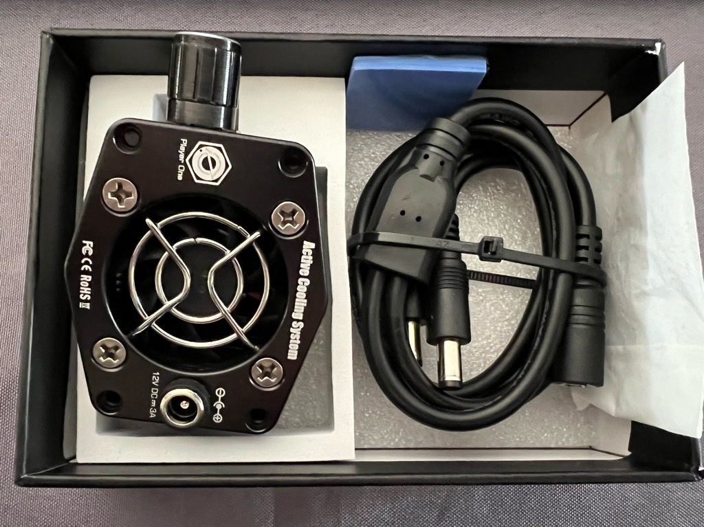

juste un apaprté technique sur le ventilo P1
il ne fonctionne que sur certaines caméras (celles avec leur PCS) car ce sont les seules qui ont un radiateur interne qui relie le capteur au corps du boitier
-> les 533 et la 585 sont OK
le pad thermique en silicone, c'est quand même plus propre que de la pate thermique, pour un truc que tu manipules :D
coincé entre un proc et son ventirad, au fond d'un boitier que tu n'ouvres qu'une fois tous les 3 ans, osef, mais là ...
la nuit, ma 533 prend une dizaine de degrés de + que l'ambiance, même au bout de 3h de capture ... le PDS réduirait peut-être à 5°, mais à peine moins
et ça demande une alim 12V qui va vers le tube, donc un fil en +, une ligne d'alim en + ... beaucoup de problème pour pas grand chose :)
(même si je pense le prendre le jour où j'ai 60€ en trop)

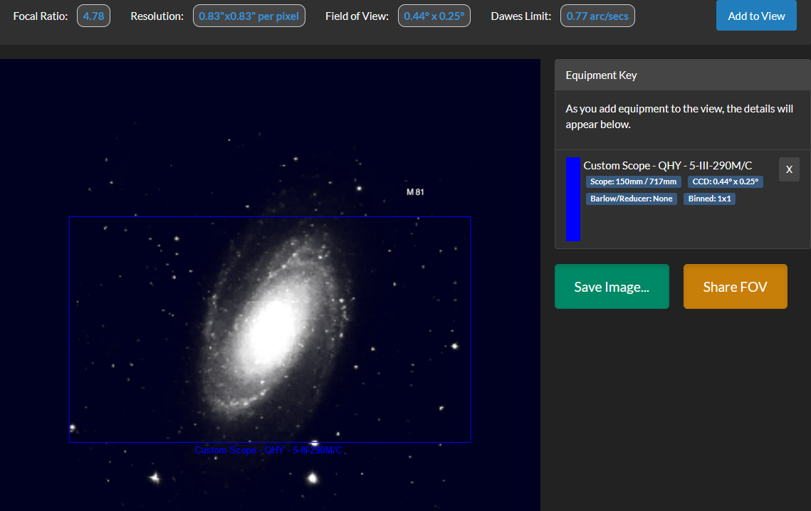

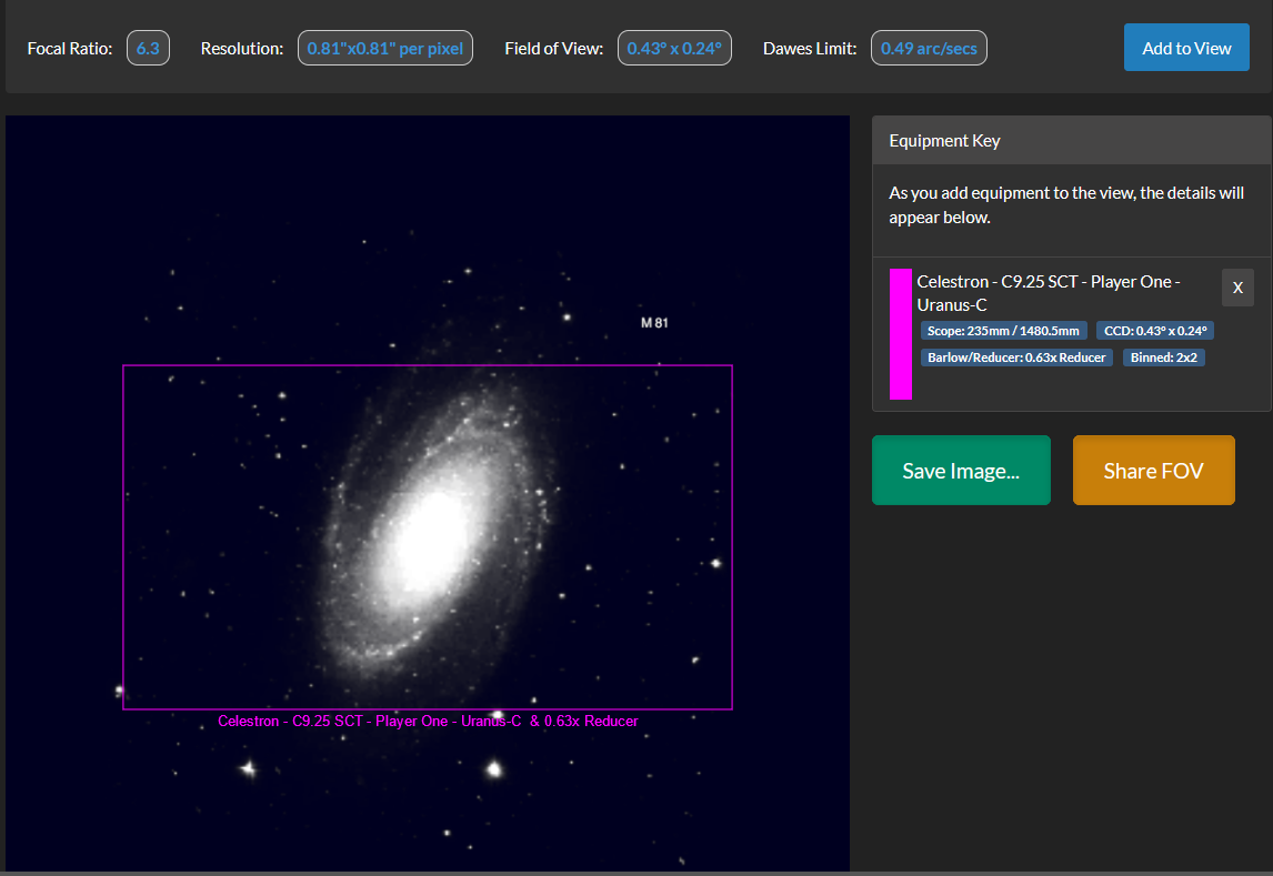

Attention, la 585 sur le C9 ce sera en bin 2 (ce qui fait récupérer un peu de signal un passage malgré le fait que ce ne soit pas du vrai bin 2 comme en ccd)
Pour le reste oui, ce sera moins rapide mais la caméra n'y sera pour rien et ce sera la même chose quel que soit le modèle choisi (ayant toi même un C9.25, tu nous montres que tu n'as pas besoin de 600X20s pour sortir des trucs sympas :closedeyes: ).
Apres verification, en bin 1 ça donne du environ 0.40" d'echantillonnage, en bin 2 0.81"
Avec l'Uranus sur le C9 ça donne un champ comparable a celui d'une 290 sur un 150PDS avec un échantillonnage similaire, ça va en faire des tonnes de cibles potentielles!

lordzurp a écrit : ↑
30 août 2022, 22:10
J’ai reçu le mien mi-août pour équiper l’Uranus, faut pas s’attendre à des miracles en utilisation CP.
La nuit, ça me fait baisser la température du capteur d’environ 3-4.
Peut-être qu’avec des nuits plus fraîches ce sera plus efficace ? Par contre je ne sais pas si ça fait pas vibrer un peu la cam quand le ventilo est réglé à fond, il faut que je vérifie.
En tout cas on pourrait facilement intercaler un Peltier à la place du pad thermique… Mais comme le dit @John Mc Burn , les darks c’est vite plié si on fait de la pose courte avec ces cam.

sebastien85 a écrit : ↑
31 août 2022, 10:40
oui ça c'est une question que je me pose aussi, ça serait ballot :shifty:

Tiens j'ai vu ça sur le site de Player One au sujet de leur système additionnel de refroidissement (radiateur + ventilo) nommé ACS :
ACS is not only can be used in daylight for solar imaging, it also could be used in night for DSO lucky imaging.
Bon ok il n'est pas écrit poses de 180s mais c'est quand même intéressant à savoir
Autre info sympa: l'ACS a un ventilateur qualifié de "Maglev Mute" , ça sent bon ça :mrgreen:
Donc le même genre que ce qu'on a sur nos caméras refroidies rouges ou bleues ou violettes. Sauf que ça vieillit, à force : chez moi, les vibrations dues au ventilo me l'ont fait changer après 12 mois sur mon Altair (sous garantie) et sur la ZWO (là j'ai carrément mis un Fractal Design de 40mm à la place pour ne pas être emmerdé)

Ces ventilos ne coûtent quasiment rien (je n'ai plus le nom de la marque qu'installe ZWO en tête, mais c'était exactement la même que celle de mon Altair), c'est quasiment de la pièce d'usure.
Pas super pour la planète, c'est vrai.
C'est plus l'installation mécanique qui me chagrine, à vrai dire : pas d'isolation entre le ventilo et le corps de la caméra. Certains ont atténué juste en lestant la caméra, ou en intercalant une résistance pour descendre la vitesse du ventilo, d'autres (comme moi) avec des "silent blocks" en matière synthétique... peu importe comment, il faut un truc qui vibre peu et dont la vitesse de rotation ne soit pas pile dans une résonance de toute la chaîne optique. C'est plus critique avec un SCT ou un RC qui ont un backfocus important, donc un méchant bras de levier... et probablement moins sur un Newton ou une lulu.
Messages : 5257
Caméra ciel profond à prix contenu.
Message par steph37 » 03 sept. 2022, 18:54
Le bidule ACS de Player One a un réglage de vitesse intégré c'est ptet pas mal.
Mais si on sort des images bousillées par les vibrations, c'est pas cool, vaut mieux s'en passer
