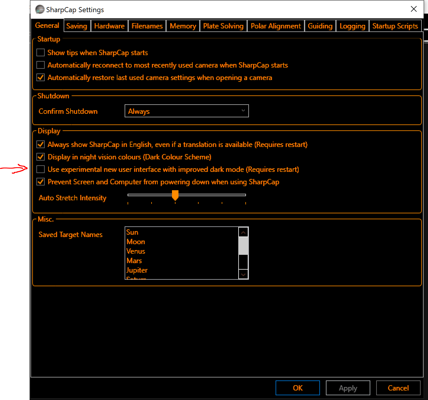

As tu essayé avec un autre câble usb puis dans une 2eme temps une autre alim ? Un soucis d'isolement peut suffir à te générer ça...
Dernière idée, n'as tu pas activé cette fameuse nouvelle interface sharpcap ? Elle me posait des soucis sur ma 294.
J'ai envie de te répondre non mais en fait c'est quoi cette fameuse nouvelle interface et comment on l'active ??

Message par soulearth » 05 nov. 2022, 15:26
05 nov. 2022, 15:23
Elle n’y est pas par défaut cette nouvelle interface, désormais ?
Oui et non. L'ami robin a été assez malin. Maintenant tu as la nouvelle interface, mais sans pour autant activer l'accélération matériel de la carte graphique, qui avouons le, à creer pas mal de mauvaise surprise.

Message par soulearth » 05 nov. 2022, 15:43
Lavinch31 a écrit :
05 nov. 2022, 15:39
je n'ose plus faire de mise à jour depuis ce jour là ... j'y ai passé la nuit a chercher d'où pouvait venir ces traces sur mon image ( j'ai même du sortir en chausson pour aller refaire des flats !!)
J'imagine que tu n'es pas le seul a avoir été refroidi par la nouvelle interface avec accélération matériel. Robin a donc décorrélé les deux. Nouvelle interface oui, mais avec ou sans accélération. C'est au choix.

J'ai tout testé, changé de câble, de port USB, de prise et rallonge électrique avec la masse et même utilisé en autre PC !!! Et toujours pareils...
Au risque de vous horrifier, j'ai franchis le rubicon et j'ai fait la MAJ 4.0.9441, j'ai bien désactivé l'accélération graphique et il reste qques bandes qd je quiche vraiment sur l'histo, mais apparement avec un reglage "standard" ca à l'air ok, donc on verra à la prochaine sortie !!
