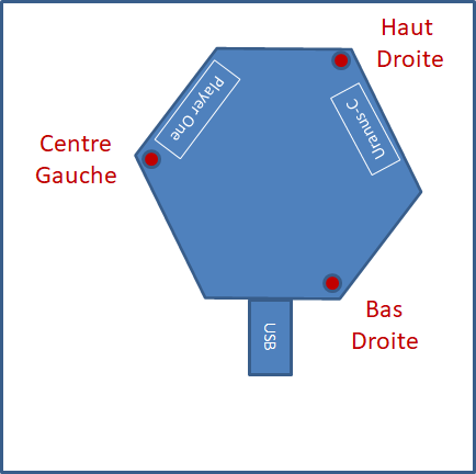

Vu que j'ai galéré (et que je galère toujours) à régler le tilt de ma P1 Uranus, le schéma d'orientation des 3 vis de tilt, si ça peut aider quelqu'un

@Zibou, il écrit vraiment n'importe quoi :lol: :lol: :lol:
(encore un coup des farfadets du forum)
Ceci dit, j'ai corrigé mon dessin qui était faux et je me suis rendu compte qu'en plus il était débile. La question se limite juste à savoir comment mettre la caméra pour avoir une image droite et, sur un Newton, ça dépend de l'orientaton du tube sur la monture (c'est évident mais j'aurai mis 1 an à le comprendre ...).
Donc, en l'état, le dessin fonctionne pour quelqu'un qui met sa caméra en dessous du tube aligné sur la platine, comme il se doit

Message par spica2000 » 22 août 2023, 23:57
ouiouiblog a écrit :
22 août 2023, 21:32
ben pas tant que ça.
L'orientation du ciel sur l'écran dépend de comment tu mets la caméra dans le scope.
Mais quelle partie de la caméra correspond au bas de l'écran par exemple c'est ton schéma qui le donne (ou la doc ou un essai comme mettre la main à l'entrée du tube).
C'est indispensable à savoir pour régler le tilt. Donc s'il est juste, ton schéma est utile.
