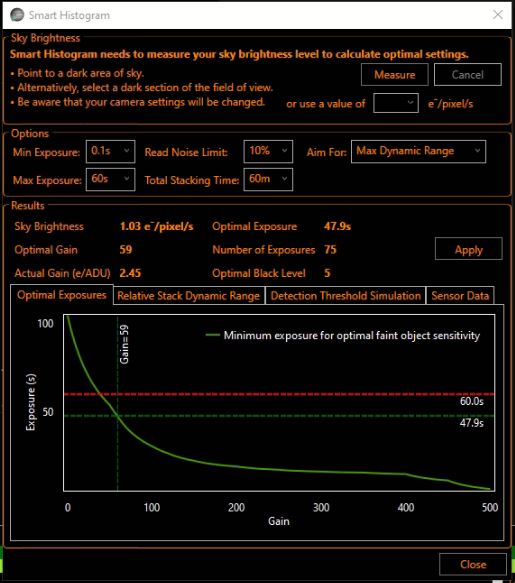

En effet, voici les résultats:
Merci de m'avoir guidé Clouzot, c'est diabolique ce calcul. :lol:

moi j'avoue que je n'ai pas tout compris à cette analyse de capteur, je crois qu'il m'a bien retrouvé le unity gain à 139 pour la asi1600, mais je suis extrêmement surpris de voir un temps de pose optimal de l'ordre de 4 ou 5 secondes !
si je pose à 5 secondes je ne tire absolument rien, ou alors faut que j'attende peut être un empilement de 100 ou 200 images...
c'est ce qu'il dit d'ailleurs, ici tu as 7 sec mais 500 images...
mais comme il y avait de la lune, faut que je le refasse par nuit noire sans doutes...

Ma compréhension: je considère que le "brain" me donne la voie à suivre via la courbe verte, pour ne pas dépasser la limite de bruit de lecture fixée à 10%.
Je n'avais pas compris cette histoire de niveau de noir optimal, maintenant je resterai scotché à ce résultat de 24 (une constante déterminée par la qualité de mon ciel)
J'ai choisi un maximum de 10 minutes par cible.
Je suppose qu'n gain situé entre 100 et 389, avec un temps d'exposition compris entre 7.3s et 16.1s, donnera de bons résultats au bout de 10 min, ce qui sera aussi le cas pour un gain compris entre 1000 et 2000 pour environ 5s de pose unitaire, toujours au bout de 10 min.
Messages : 16583
Re: La galerie VA de turboJF
Message par clouzot » 19 juil. 2019, 17:43
Je pense qu’il faut vraiment voir le Brain comme un indicateur plutôt qu’un oracle absolu. Ne serait-ce que parce qu’il donne souvent des réglages impraticables pour stacker (gain faible, avec une image quasi noire dans mon cas qui empêche l’alignement de se faire correctement).
Désormais je l’utilise pour connaître le black level optimal en fonction du ciel (lune, vapeur d’eau... vont changer sa luminosité) et voir si ça vaut la peine de poser 15s plutôt que 3, mais ensuite c’est souvent au jugé !

ah oui, merci @clouzot , le pb c'est surtout qu'avec ces temps de pose mini, 4 ou 5 sec, le live stacking refuse les empilements, donc en pratique je repasse à 20 ou 30 sec ...
quand au black level, @turbojf , tu dis "je resterai scotché à ce résultat", mais en pratique, tu en fais quoi de ce black level ? pour le temps de pose unitaire, gain et nombre de poses, je vois ce que je peux en faire mais le black level..... je vois pas ... ?

C'est justement que je ne sais pas quoi en faire, que je ne vais plus y toucher. J'imagine qu'il est déterminé à partir de la qualité de mon ciel.
Ou alors il faut fait la manip avant chaque séance, mais si c'est pour constater un résultat de 30 un jour, ou de 21 un autre jour, autant en faire l'impasse.
Il est possible que je laisse SC de coté et que je me tourne vers le binôme Altaircapture et DSS live, que je trouve plus simple.
Altaircapture seul, j'ai déjà essayé avec le mode stack intégré d'activé, mais il m'avait gratifié de quelques déconvenues avec des formes géométriques aléatoires (alignement erratique) en guide de photo finale.
Tant pis pour l'intégration de darks à l'empilage. Et d'ailleurs, en ai-je vraiment besoin pour des poses unitaires de 30s avec cette caméra, régulée à -20°C

ah ok, sinon moi avec SC je ne touche plus au gain, fixé une fois pour toute à 139, Unity Gain, et après c'est uniquement le temps de pose et le stacking, et ça marche pas trop mal....
Messages : 16583
Re: VA en 80ED - ALTAZ goto - Altair 183C
Message par clouzot » 20 juil. 2019, 11:50
Le black level c'est ce qui s'appelle (contre-intuitivement) "brightness" sur les caméras ZWO. C'est le nom qu'affiche Sharpcap, qui se base sur ce que lui dit le pilote de la caméra.
C'est en gros le décalage que tu vas appliquer à ton histogramme, mais au niveau de la caméra. Par exemple, avec une "brightness" de 12, un niveau de lumière de 16 sur un pixel arrivera à Sharpcap avec la valeur 16-12=4.
On comprend alors mieux à quoi ça sert : partant du principe que ton fond de ciel va donner uniformément (en première approximation) un niveau de lumière de X, tu vas régler ta caméra pour qu'elle ne capte que ce qui est au-dessus de ce niveau du fond de ciel.

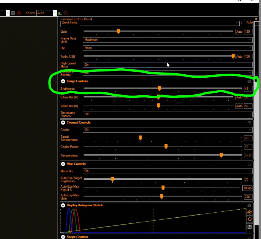

Messages : 5045
Message par bemo47 » 20 juil. 2019, 15:52
mais alors serais ce le paramètre brightness que j'ai entouré là ?
moi je travaille avec cette valeur 48... jamais touché en fait....
si oui, je devrais peut être y jeter un oeil.... :mrgreen: :mrgreen: après avoir fait une calibration capteur...
Messages : 16583
Message par clouzot » 20 juil. 2019, 15:56
C’est bien lui. Le coquin est bien planqué

donc voici mon résultat du brain, et en fait on clique sur apply et il applique tous ces réglages, c'est fait et je suis sur m101
à suivre dans mon post NSN...
