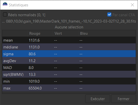

@soulearth chez moi aussi la soustraction du dark peut donner quelques valeurs négatives... enfin là on parle d'une moyenne du minimum autour de -115, c'est pas énorme, et surtout on ne sait pas trop combien de pixels se retrouvent en négatif. Sûrement pas beaucoup.
Mais donc, rien d'étonnant à avoir des pixels en négatif :
- ta moyenne ou médiane des lights brutes peut bien être à 2270, ça reste une moyenne, avec une distribution aléatoire autour qui s'étale de cette moyenne. Tu peux très bien avoir quelques pixels à 0 dans ces lights (par exemple un pixel mort), ou à 1000, ou à 500...
- Idem pour les master darks : la bosse est bien centrée autour de 1130, mais rien ne dit que tu n'as pas des pixels à 2000, 3000 ou plus dans ce dark. Regarde les stats du master dark, tu vas avoir des surprises.
Exemple avec ma 294MM "sale" :
Un master dark de 180s tourne bien autour du niveau d'offset (1920). Mais il y a des pixels chauds (ceux à 65kADU), et surtout il y a de la dispersion qui dit que les pixels se répartissent autour de cette valeur moyenne ou médiane

Salut @clouzot, merci pour ton aide. Je manque malheureusement un peu de bagages pour voler en solo.
Du coup, autant ca peut avoir du sens de vérifier la valeure médiane et la dispersion d'une brute pre-traitée, histoire de vérifier qu'on est pas à zéro pointé ( mais normalement non si on a validé ton étape 1), autant le min mieux vaut ne pas trop y regarder.
Les stats de mon dark pour la science: Je te sollicite pas plus longtemps. Encore merci. Bon dimanche à toi.
Et oui, un seul pixel en vrac peu suffire à "tuer" la valeur min de l'ensemble. D'autant que le capteur de la 290MM, c'est pas le plus propre non plus. Déjà il se fait vieux maintenant.
