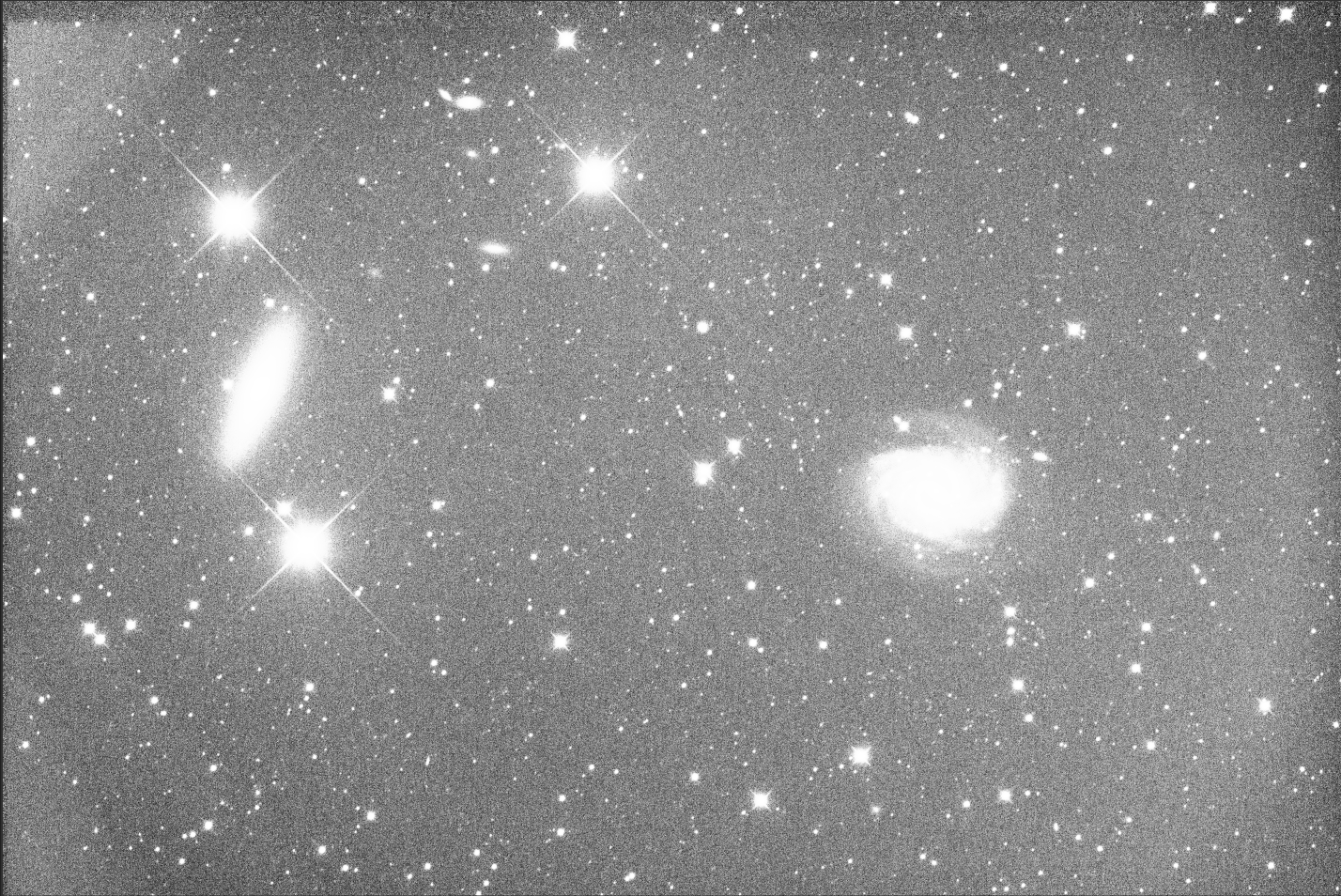

Message par spica2000 » 22 mars 2023, 22:36
le stack avant flip: pas glop

après flip:
on voit un changement assez net même si c'est pas top. Plus une trace de shifting alors que je n'ai pas mis en route le dithering (le shifting ça pourrait être un coup de vent). Mais l'aspect du défaut qui change au flip, ça m'orienterait vers un truc qui bouge dans la chaîne optique entre flat et acquisition, possiblement en cours d' acquisition. La suite va être sympa, je sens. Façon opération à coeur ouvert du RC. Vais peut-être trouver comme @Phil49 et @Lavinch31 que le joint qui tient le primaire est à changer. Une maladie connue semble-t-il sur ces bêtes.
Messages : 4319
La Guerre des Flats
Message par spica2000 » 22 mars 2023, 23:16
Si je sélectionne une partie des brutes prétraitées après flip et sans shifting, j'ai un truc qui devient bien meilleur. Donc je rejoins @Caprice sur le fait que les flats marchent plus ou moins bien suivant les brutes. Ce qui semble accréditer un truc qui bouge dans la chaîne optique.
avec un stretch normal c'est même regardable:

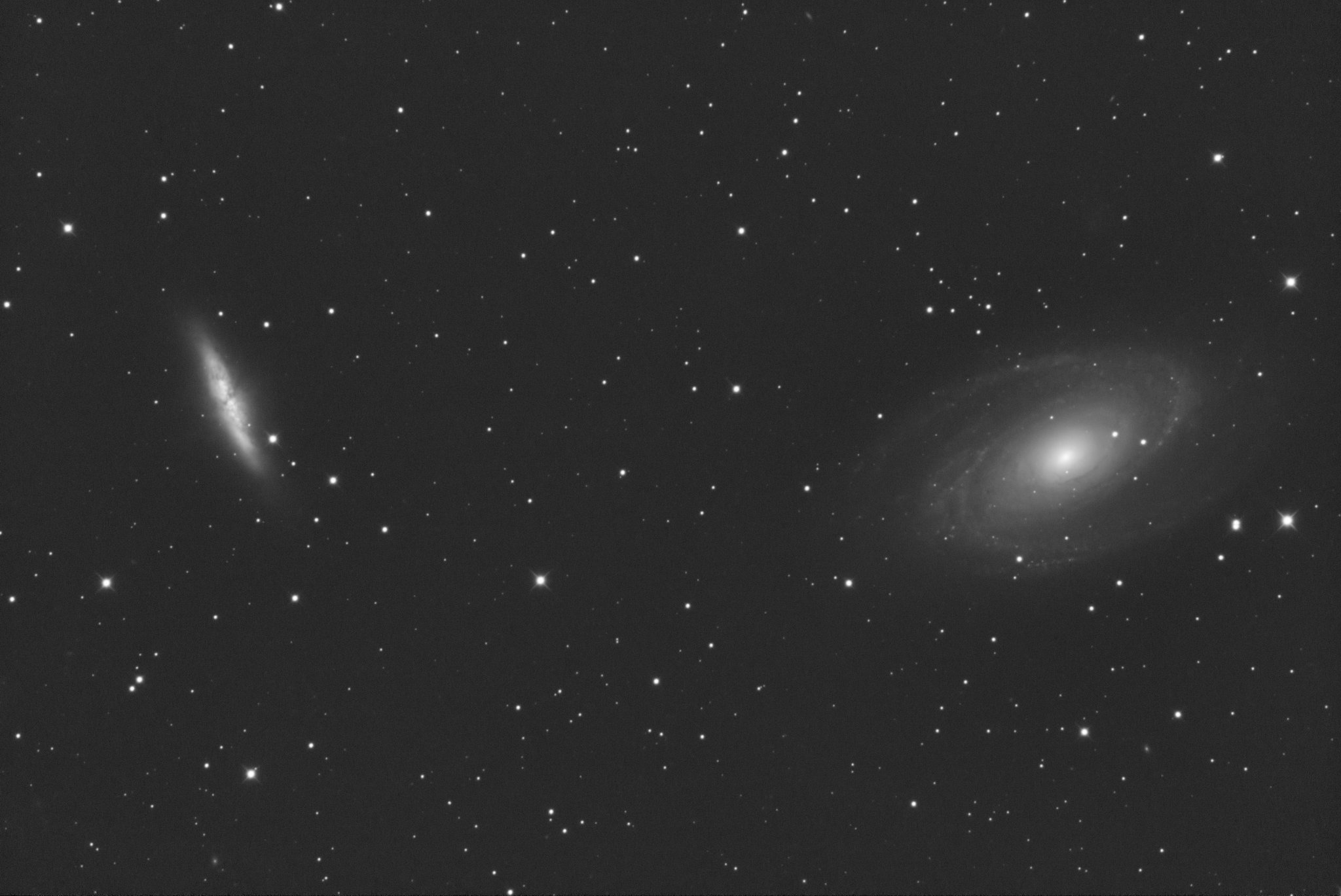

Alors opération à coeur ouvert du barillet du RC250 aujourd'hui: :shifty:
- Le joint du baffle est cuit mais ne tombe pas encore en poussière (bref comme sur tous ceux qui ont ouvert leur RC chinois). A changer. Mais il n'est pas fautif.
- Le primaire était trop monté en appui au contact du joint, ce qui a créé un bel astigmatisme. Mais qui n'explique pas le problème de flat.
- Rien sinon côté barillet du primaire qui puisse expliquer le shifting.
Tout remonté et recollimaté.
Mais j'ai trouvé le coupable: comme bien souvent, c'est le PO. :closedeyes:
@Lavinch31 était pas loin en disant que j'avais changé la feutrine... Au remontage de la coulisse du PO passée au Musou Black, j'ai omis de resserrer la molette de réglage de jeu du PO. Ca a créé un joli shifting à chaque MAP et comme j'avais programmé une session L,R,V,B, L,R,V,B, L,R,V,B, etc..pour déjouer les caprices de dame météo, je me suis retrouvé avec des couches L avec plein de shiftings différents et un flat qui correspondait à aucune des positions exacte du train optique. La conclusion est que ça ne se voit pas sur les brutes pré-traitées mais seulement à l'empilement et évidemment, là, c'est un beau bordel indémerdable.
Pour le flat tout décalé, je pense que c'est lié au fait que je n'ai pas encore réglé le tilt de la caméra et aussi que je suis en serrage annulaire avec une surface d'appui complètement naze. Vais passer à l'OAG et au passage me faire une belle surface d'appui ou passer en tout vissé.
Les choses rentrent dans l'ordre:
- l'astigmatisme a disparu et les étoiles ont retrouvé une certaine rondeur
- les flats de SC marchent même sous SIRIL
- je peux rester avec un flat pour les gouverner tous... les filtres :mrgreen:
Dame météo a eu la clémence de me laisser tester derrière un voile de cirrus dans une trouée parmi les altostratus sur M81&82 pendant 200s seulement mais ça a suffit pour valider.
20 poses de 10s car il y avait des rafales de vent.
L'avantage c'est que maintenant je sais exactement comment mon barillet est foutu. J'ai un miroir tout propre (deux en fait). Et j'ai changé la sonde de T° du barillet pour une compatible avec le focuser Pegasus :dance:
A quelque chose, malheur est bon.
Le mystère reste entier quant au fait que le défaut était beaucoup moins visible sur les couches couleur.
