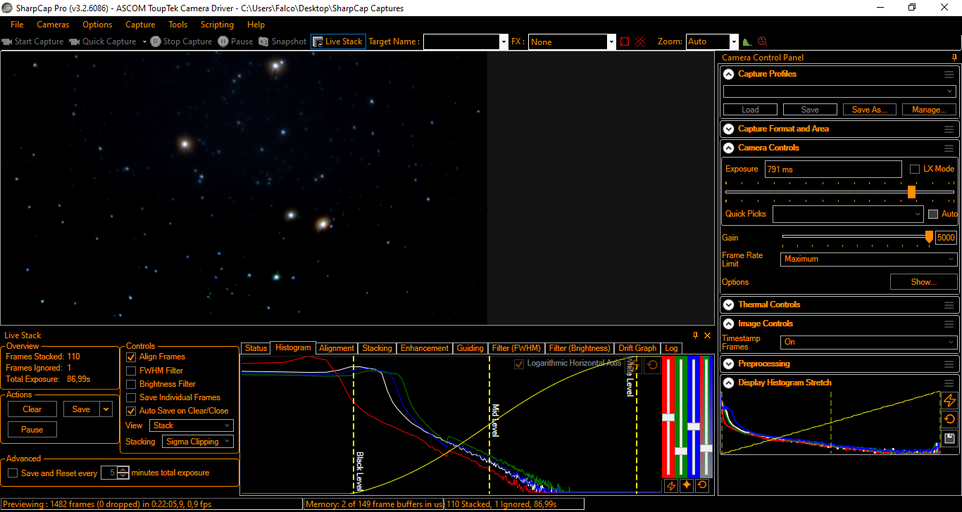

Bonjour à tous,
Enfin une belle nuit sans nuage.
Il y a du mieux, mais j'ai toujours ce problème sur les étoiles brillantes : ci-dessous la polaire
Je suis ouvert aux idées, j'ai vérifié la collimation, elle semble bonne.
J'ai utilisé pour une partie de ma soirée le deuxième réducteur de focal, plus simple au niveau optique il réduit ce phénomène mais la qualité d'image est moindre.
Je galère avec SharpCap : si j'utilise l'histogramme auto j'ai une image très bruitée (comme la neige sur nos vielles TV
Est ce qu'il y a un lien entre l'histogramme de visu directe et le module de stack ?
L'auto dans le module de stack lui me donne bien souven,t une image blanche, en jouant sur l'histo on arrive à voir quelque chose mais souvent j'ai l'impression de travailler en 256 couleurs (dégradés très visibles).
J'ai aussi eu du mal à faire aligner : au delà du gain j'ai trouvé que jouer sur le noir m'a débloqué la situation !
Par contre le stack ne semble pas afficher plus d'info sur l'image que la première capture, on voit apparaître des bandes noires en bas et à droite.
Ci-dessous M13 :
M31 :
Et pour finir un extrait du double amas ouvert en dessous de Cassiopée (j'adore cet amas !) : horreur optique

- Messages : 16427
Re: [DOBSON 300] C'est parti pour le VA !
Je ne sais pas vraiment d'où vient cette forme de comète et ces ombres sur tes étoiles...
Déjà, comment as-tu procédé pour vérifier ta collimation ? Laser, Cheshire, étoile brillante défocalisée dans les deux sens ?

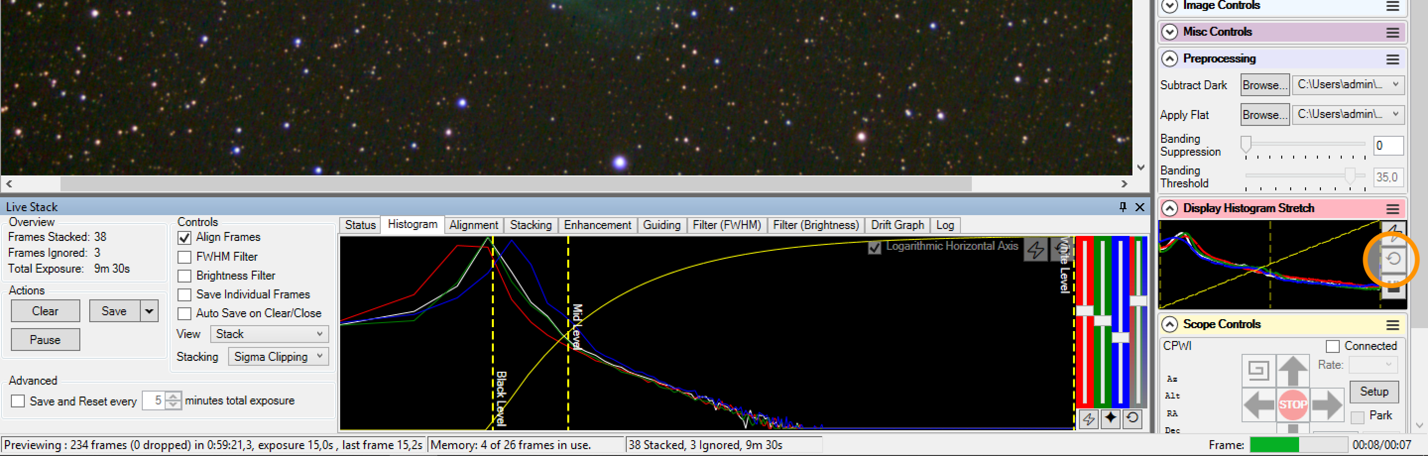

Concernant les deux histogrammes de Sharpcap (en fait il y en a un troisième, celui du "Brain") :
- pour te simplifier la vie, mets l'histogramme "de droite" (celui qui s'applique après coup à toute image capturée par Sharpcap) à plat, avec le bouton portant une flèche circulaire. On va commencer sans cet histogramme.
- peux-tu nous poster un screenshot de l'histogramme "du stack", celui est en bas quand on lance le LiveStacking ? Cela pour regarder l'aspect de ton signal. Le mode auto donne parfois de bons résultats, mais aussi souvent des choses désastreuses. Dans ce dernier cas, on peut rapidement régler à la main si tant est que le signal soit correctement réparti

Bonjour et merci pour ta réponse.
J'ai procédé au Cheshire.
L'histogramme en bas à droite est le même en mode direct et en mode stack ? Lequel doit être réglé en plat ? (vue directe ou stack).
Je regarde si j'ai gardé des captures d'écran complète.
Au pire j'ai du sauvegarder des stacks en RAW si ça peut aider.
- Messages : 16427
Oui c'est le même : il s'appelle "Display Histogram Stretch" et il agit uniquement sur l'affichage de l'image, après tous les traitements que Sharpcap peut appliquer (en gros dans l'ordre : dark, flat, empilement, histogramme de livestack et couleurs, onglet "enhancements" du livestack). Dans les faits, il est actif même quand tu fais des prises sans empilement.
Comme il est tout petit à l'écran et difficile à manier, je te conseillerais de le mettre complètement à plat pour débuter, et de ne travailler qu'avec celui qui apparait quand tu entres en mode LiveStack. J'ai entouré le bouton de reset en question, tout à droite
Pour le signal stacké, le plus souvent tu dois obtenir une forme plus ou moins semblable à celle de mon exemple : à gauche, un "plateau" plus ou moins heurté qui correspond au bruit de fond, suivi d'un "pic", puis d'une décroissance en allant vers la droite. On va déjà voir ce que tu obtiens de ton côté, et on corrigera les temps d'expo ou de gain en fonction.

Concernant notre conversation avec clouzot : ça marche bien en suivant ta méthode.
Quelques captures des histogrammes :
