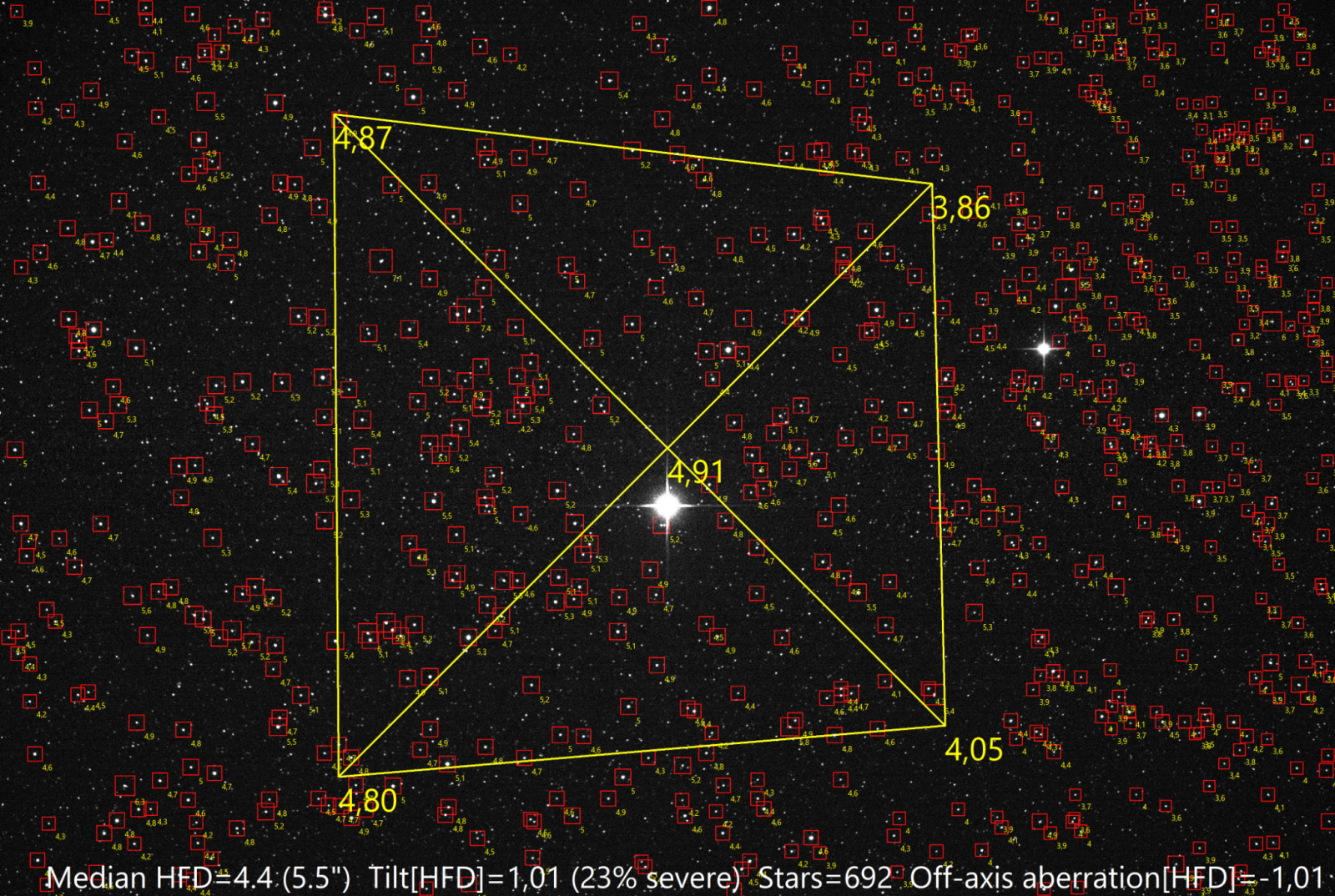

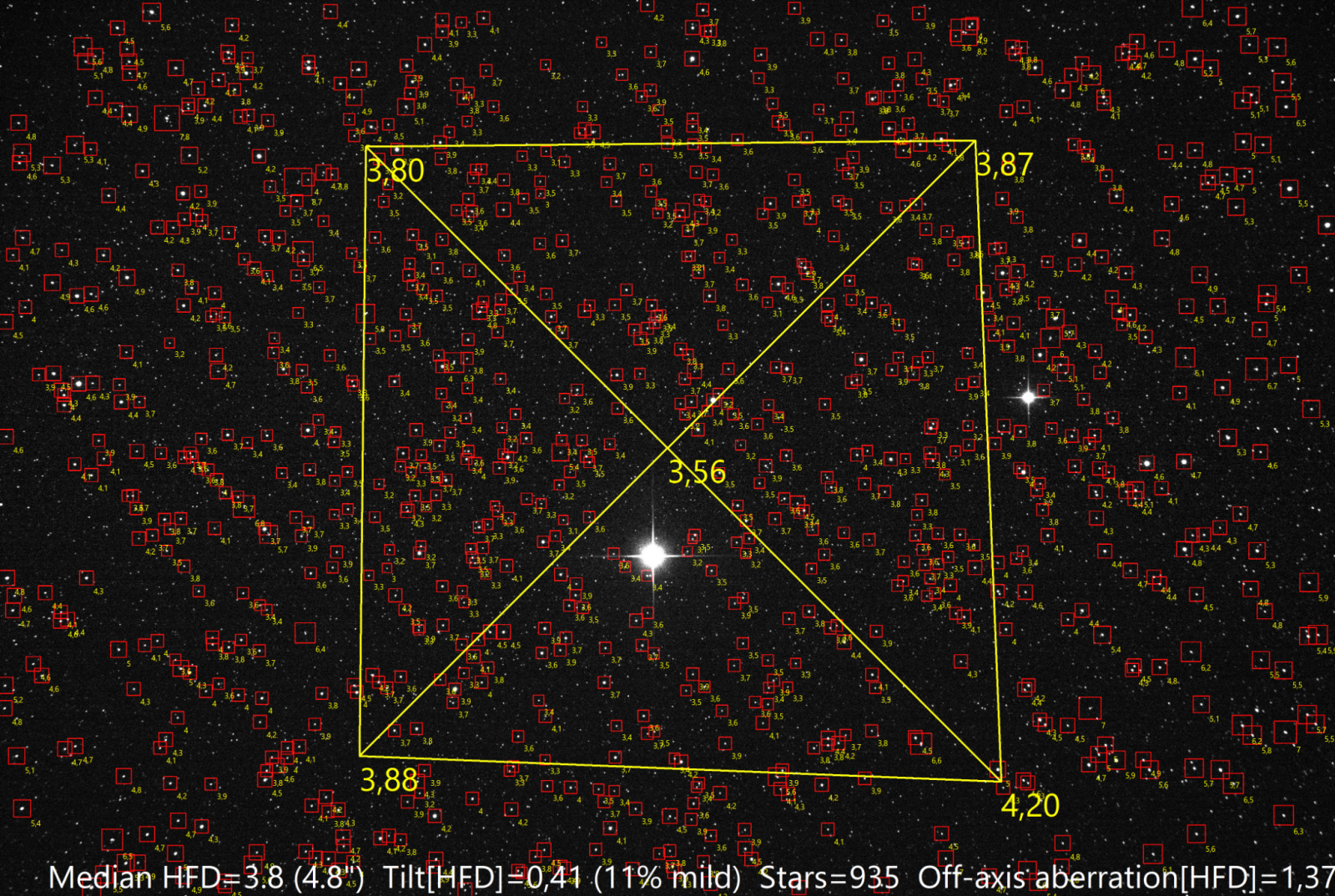

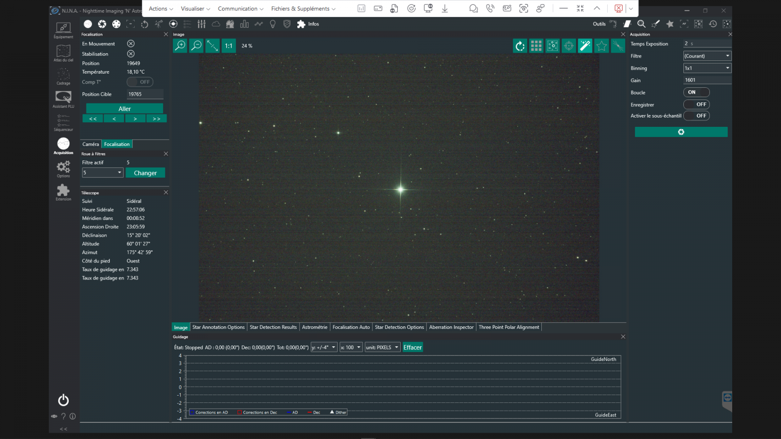

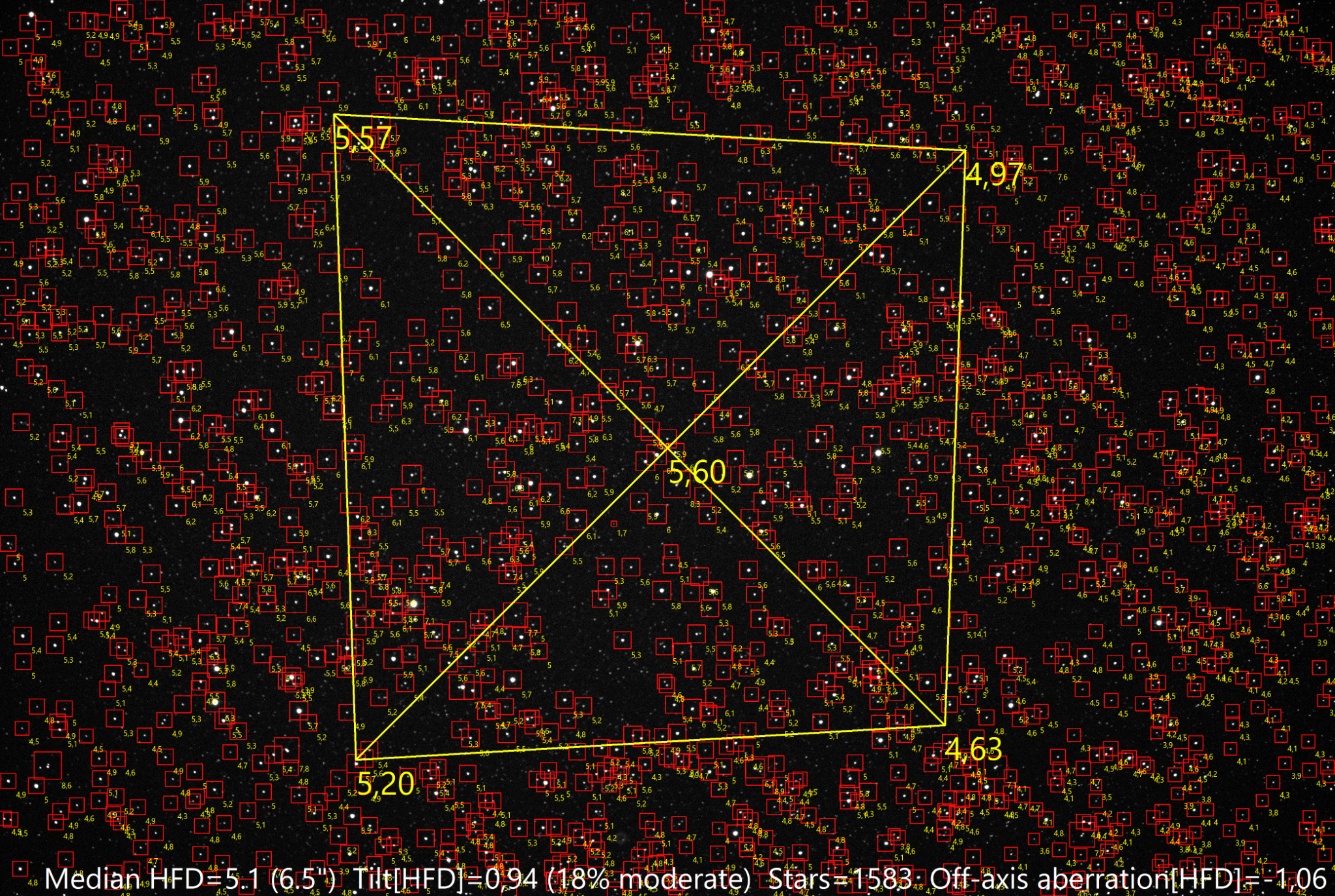

Là par exemple, j'ai ajouté 0.8mm et ça me semble trop (et pourtant je n'avais pas fait gaffe, j'ai le filtre IRCut en place :
Mais je me rapproche de la bonne valeur :P
Là je tente 0.4mm et sans filtre :
et je ne sais pas quoi en penser :think: Aurais-je induit du tilt au passage ?
Carrément visiblement :-?

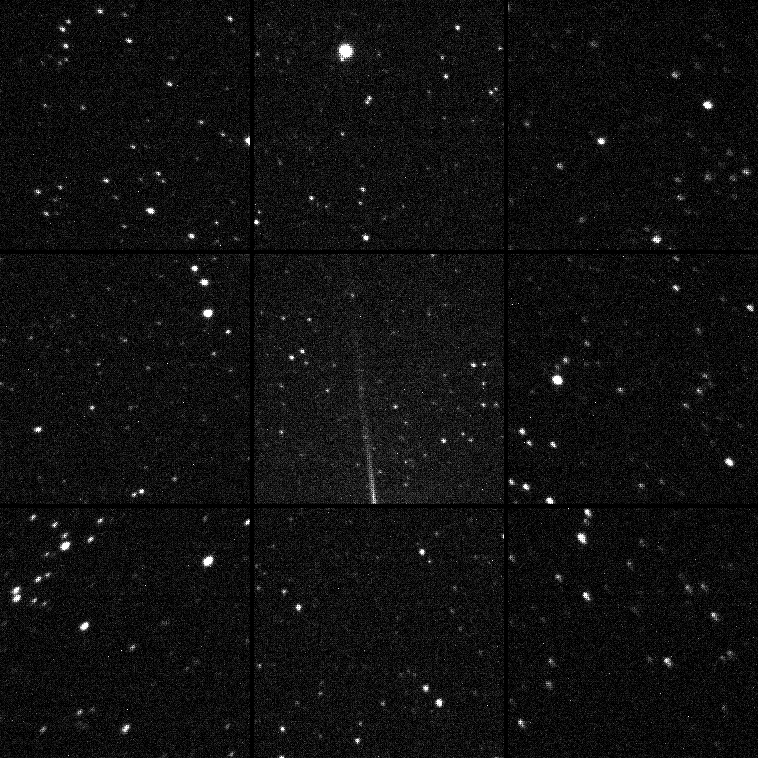

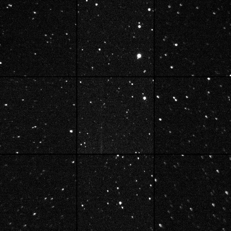

Bon j'essaye de mieux m'appliquer en serrant la bague du porte oculaire et c'est mieux même si moins bien qu'hier
niveau backfocus ça donne ça toujours avec le 0.4 mm de plus donc comme pour l'image précédente :think: :think: :think:
Allez ! Dernier essai, à 0.6mm, en m'appliquant à tout bien resserrer et en faisant attention au PO :
Pour le tilt c'est mieux, pour le backfocus c'est pire. Je ne suis pas certain de bien m'y prendre :D
Dernier essai parce que je ne vais pas passer toute la nuit la dessus, + 1.00 mm mais tout serré à bloc. Résultat :
:angry-banghead: :angry-banghead:

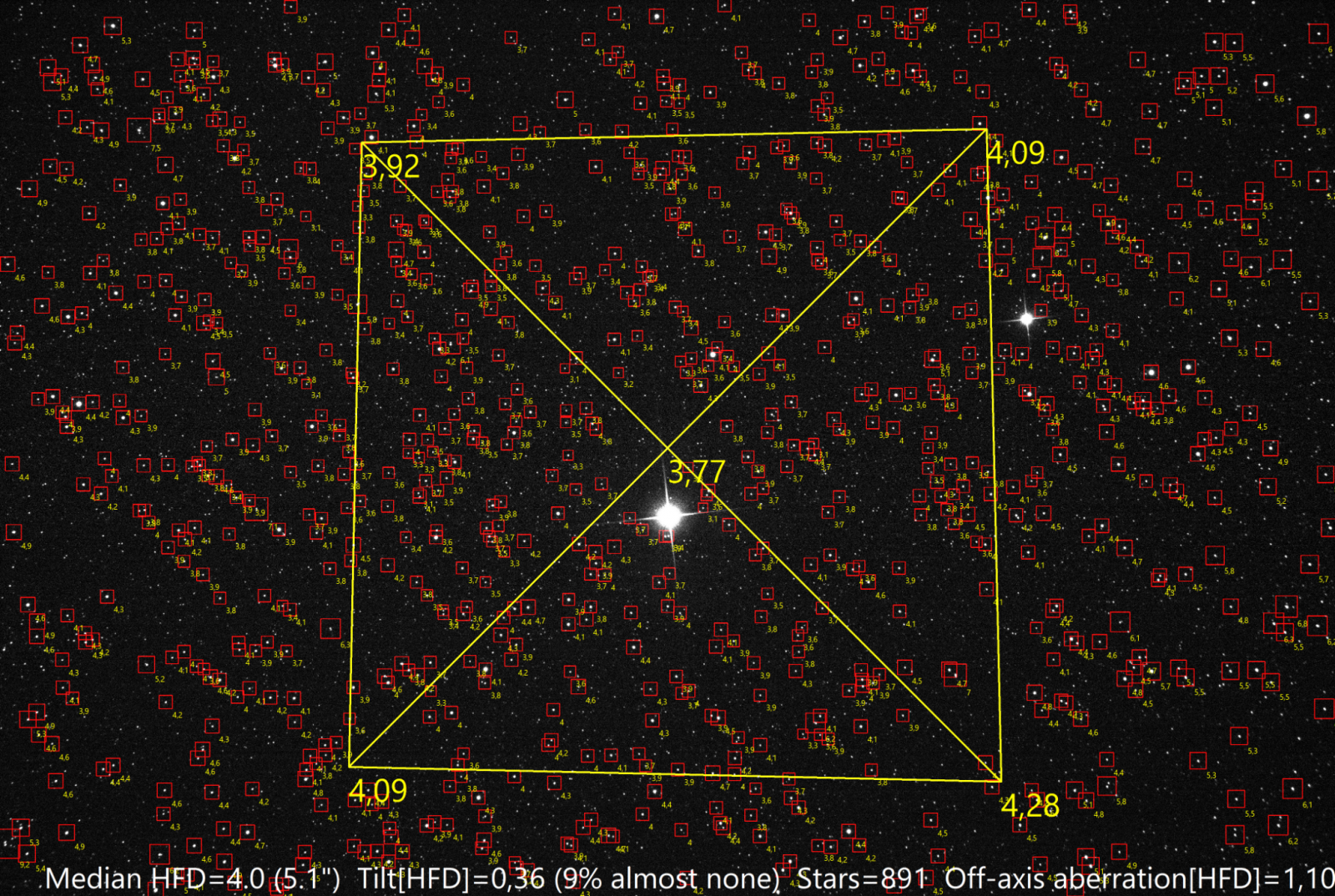

Message par Caprice » 09 sept. 2023, 23:36

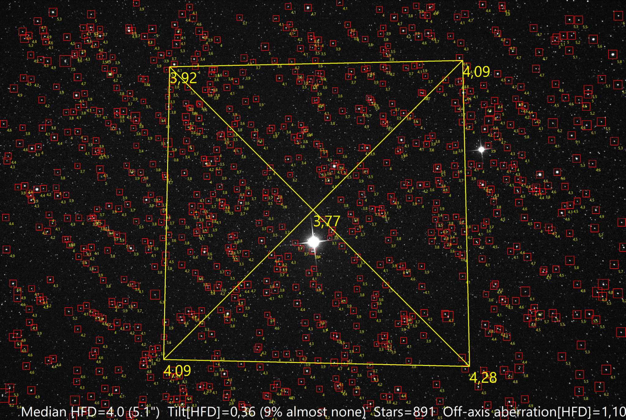

Bon finalement je remplace un bague de 0.4mm par une de 0.5mm. Pour le tilt, c'est mieux mais pas au mieux de ce que j'ai eu ce soir
et pour le backfocus, ça semble encore plus près alors que je suis plus loin de 0.1mm que la précédente.
Je vais passer à autre chose, la nuit portera peut-être conseil :pray:

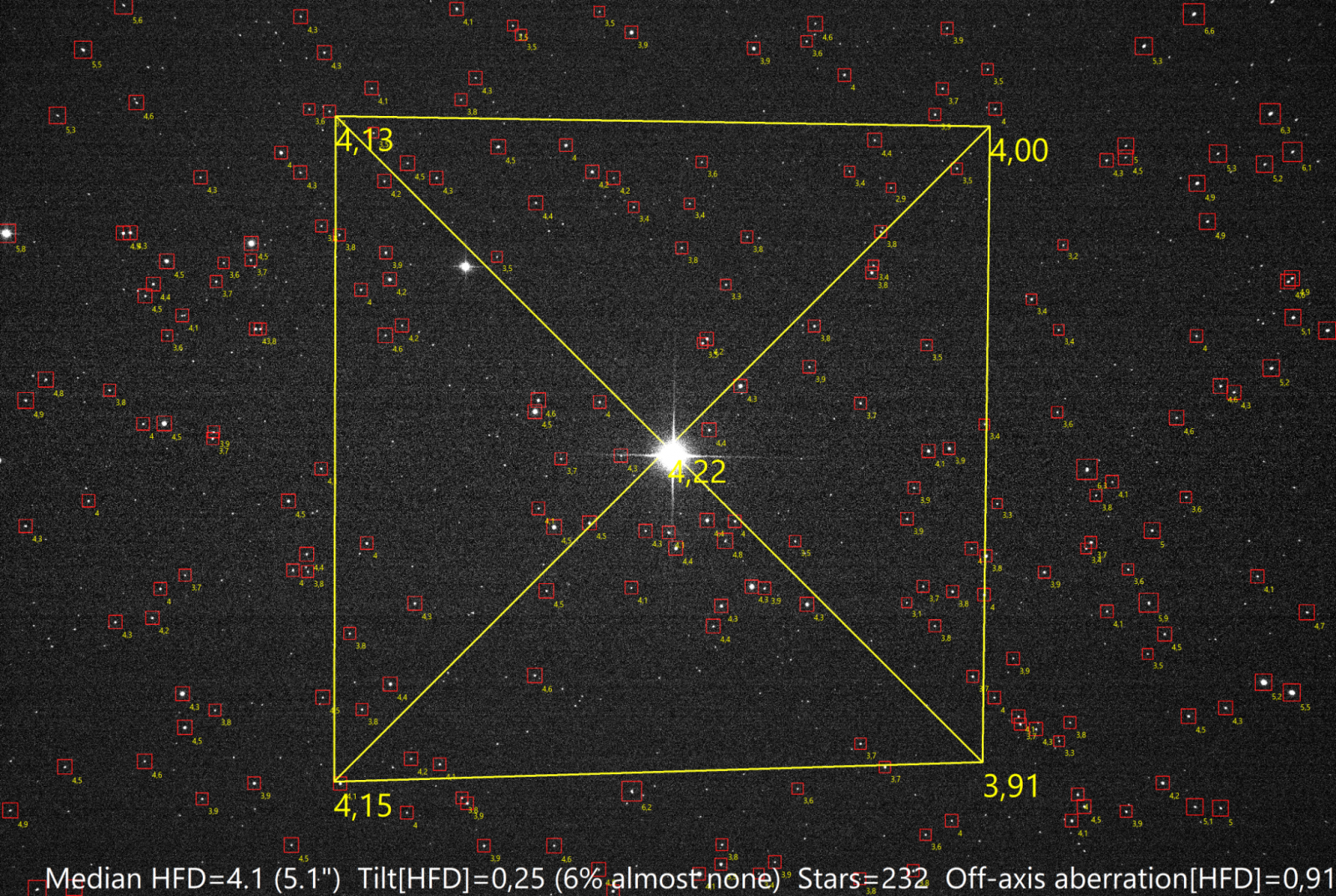

Message par Caprice » 10 sept. 2023, 01:12

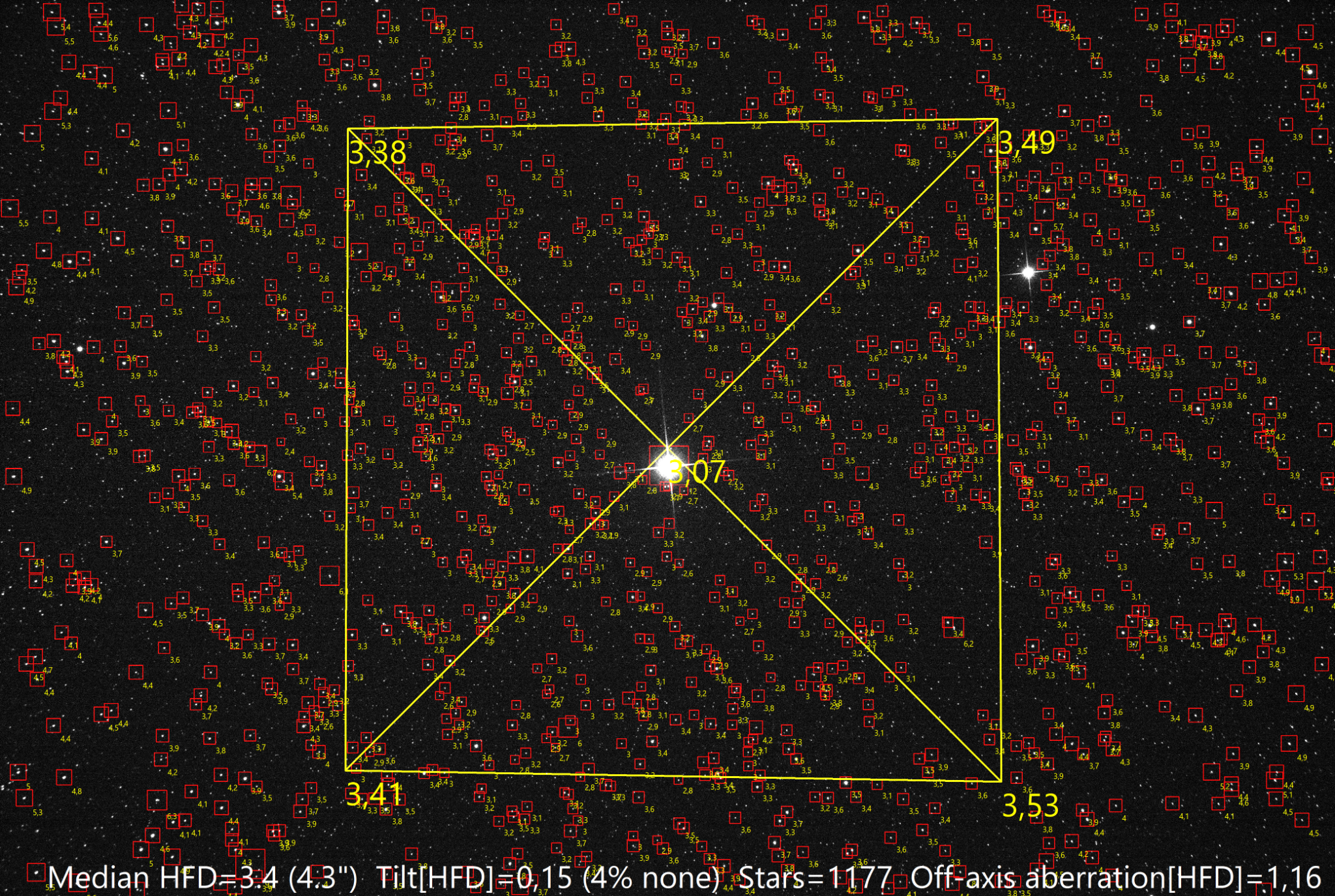

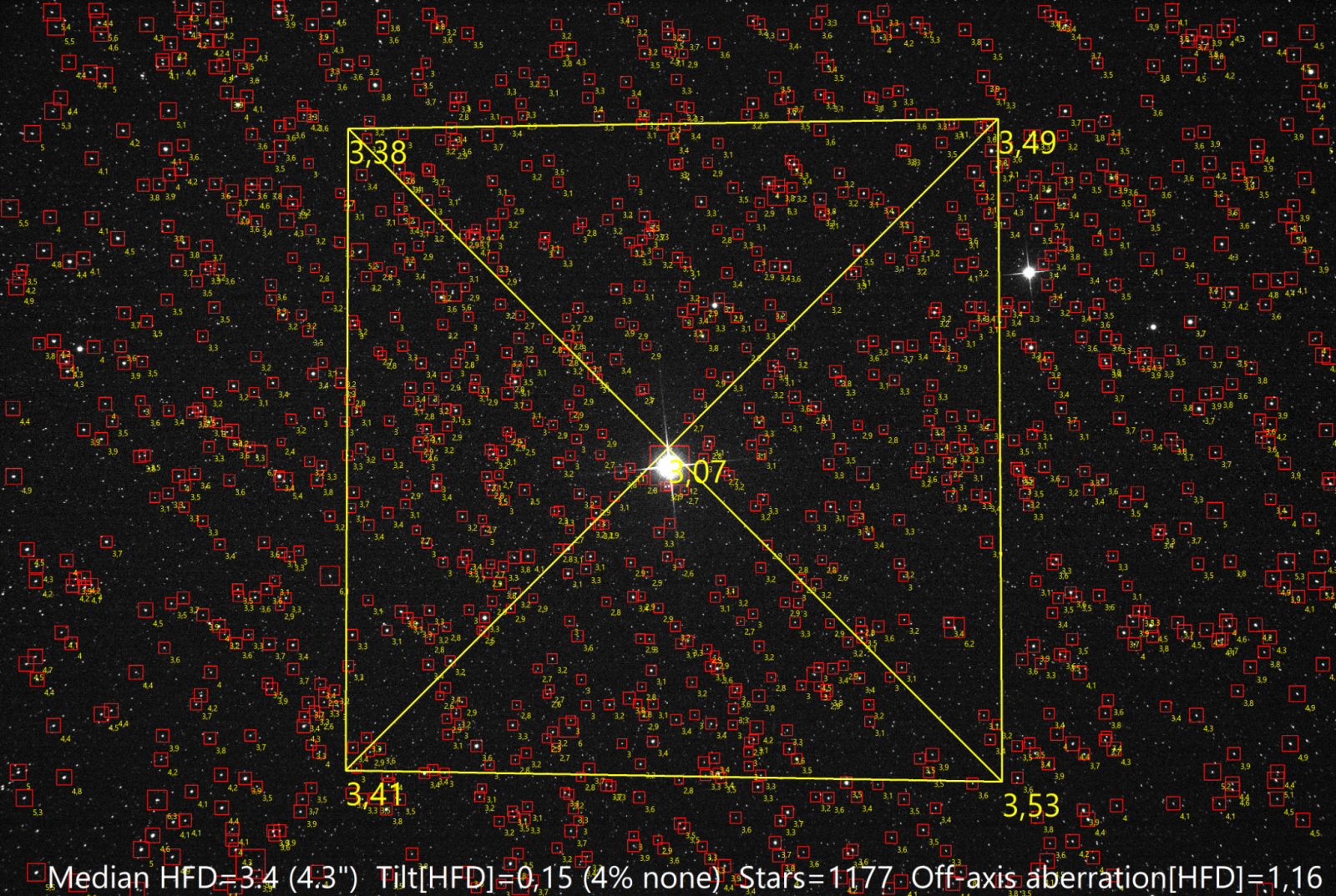

Dernier post technique pour ce soir, promis. J'ai revu toute ma chaine et j'arrive à ça :
Je m'en contenterai pour l'instant :) Place aux flats

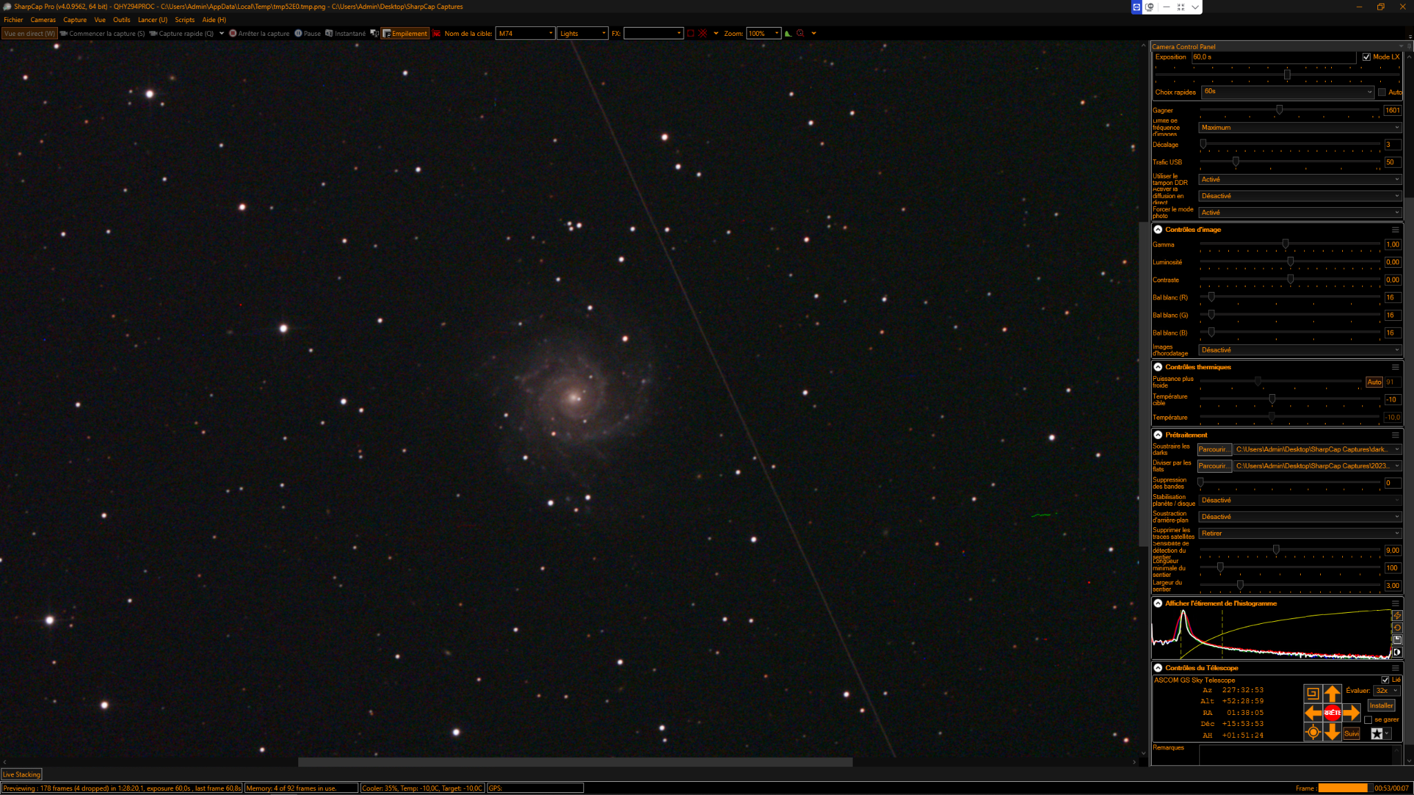

Retour au VA et sur M33 histoire de voir si j'ai amélioré les choses (ou pas)
M33 8x60s gain 1601 offset 3 guidage 1.5s sans filtre F3.8
Déjà, au niveau des coins, c'est bien pire :doh:
Les couleurs sont complètement différentes aussi :think: :think: Je me demande si la raf n'est pas partie en live et qu'en fait je suis en IRcut :think:

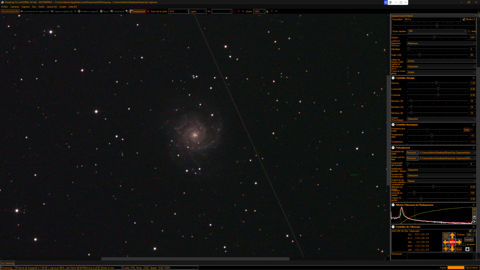

L'image d'hier

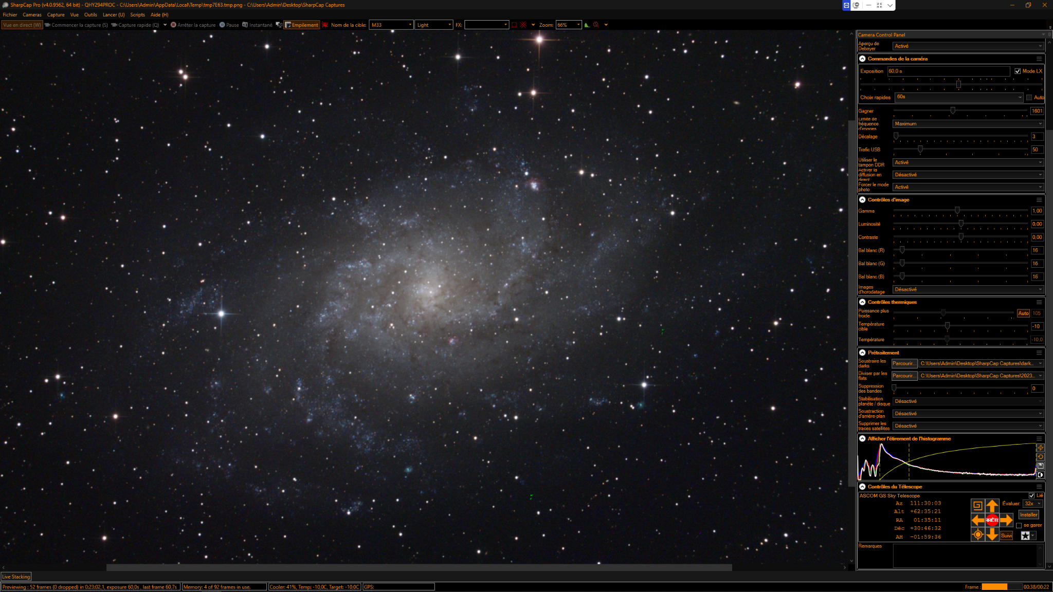

Après 20 minutes, en zoomant un peu pour cacher les bords (je ne sais pas comment je me suis débrouillé dans mon calcul encore...)
M33 20x60s gain 1601 offset 3 guidage 1.5s sans filtre F3.8

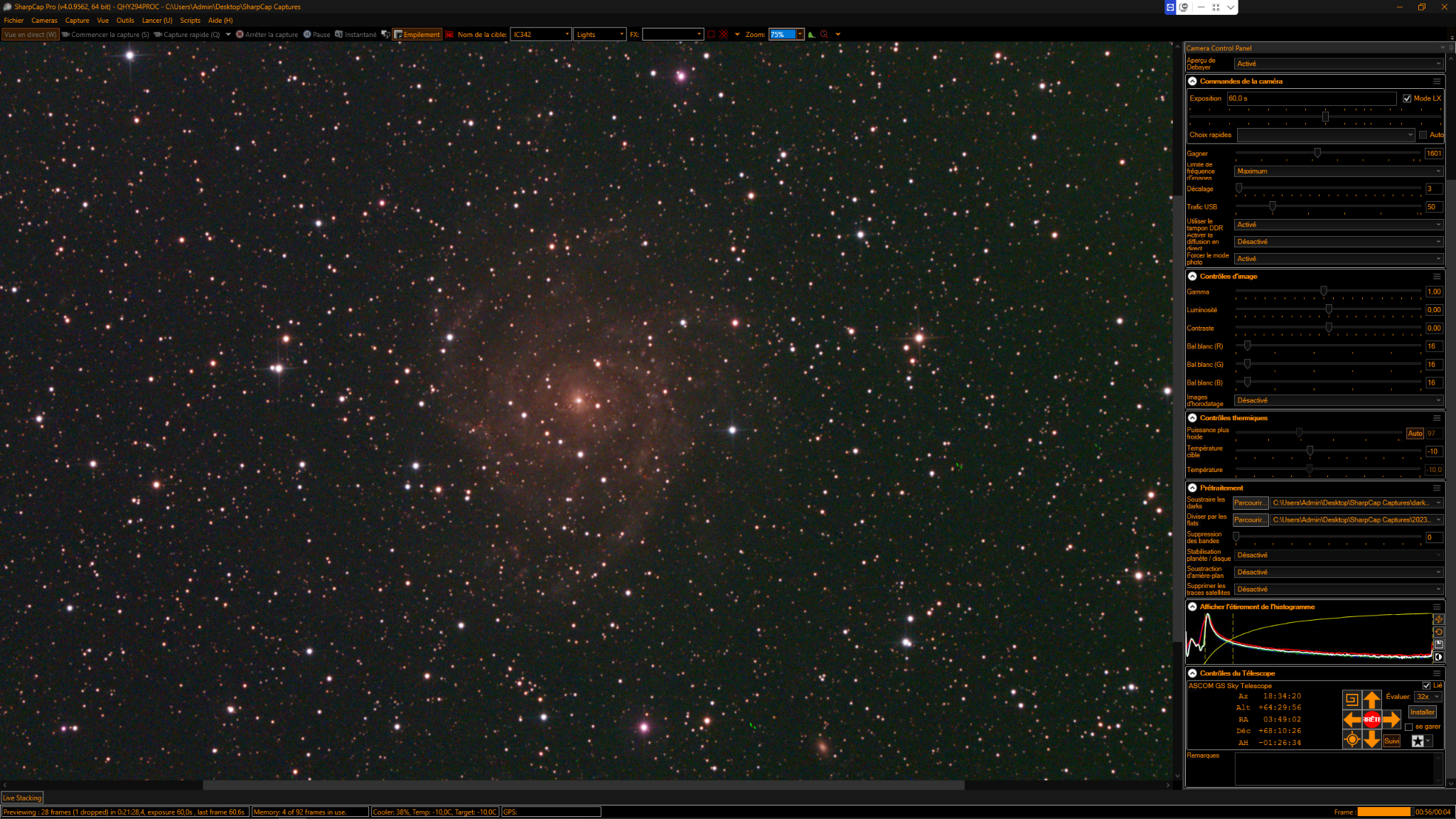

Après quelques galères à essayer de comprendre, j'en suis venu à la conclusion que la forme des étoiles pouvait être trompeuse car j'étais bien au delà des 55mm préconisés. Je suis revenu à une distance plus courte, après passage au congélateur et autre astuces pour desserer ces :angry-cussingwhite: bagues ^^
Pour profiter quand même un peu de la nuit je pars trouver IC342 ou C5 , PGC13826 ou encore UGC2847 dans la Girafe. Je reste sans filtre mais est-ce une bonne idée ? Un UVIr-cut ou le L-pro aiderait peut-être mieux à la faire ressortir :think:
Ce qui est sûr c'est que mon flat est bien moche :mrgreen:
IC342 10x60s gain 1601 offset 3 guidage 1.5s sans filtre F3.8

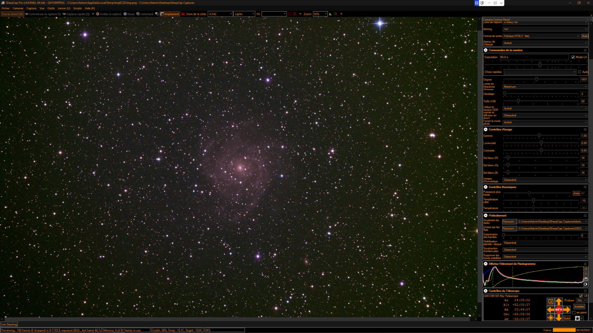

Histoire d'en avoir le cœur net, je fais un test avec le L-Pro que je n'utilise jamais. Je suis resté en poses de 60s,c'est peut-être limite, quoique le grand histo est bien décollé de la gauche.
IC342 10x60s gain 1601 offset 3 guidage 1.5s L-Pro F3.8
Pas bien sûr de l'apport du filtre ici :think:
Après 20 minutes plus de détails apparaissent
IC342 20x60s gain 1601 offset 3 guidage 1.5s L-Pro F3.8

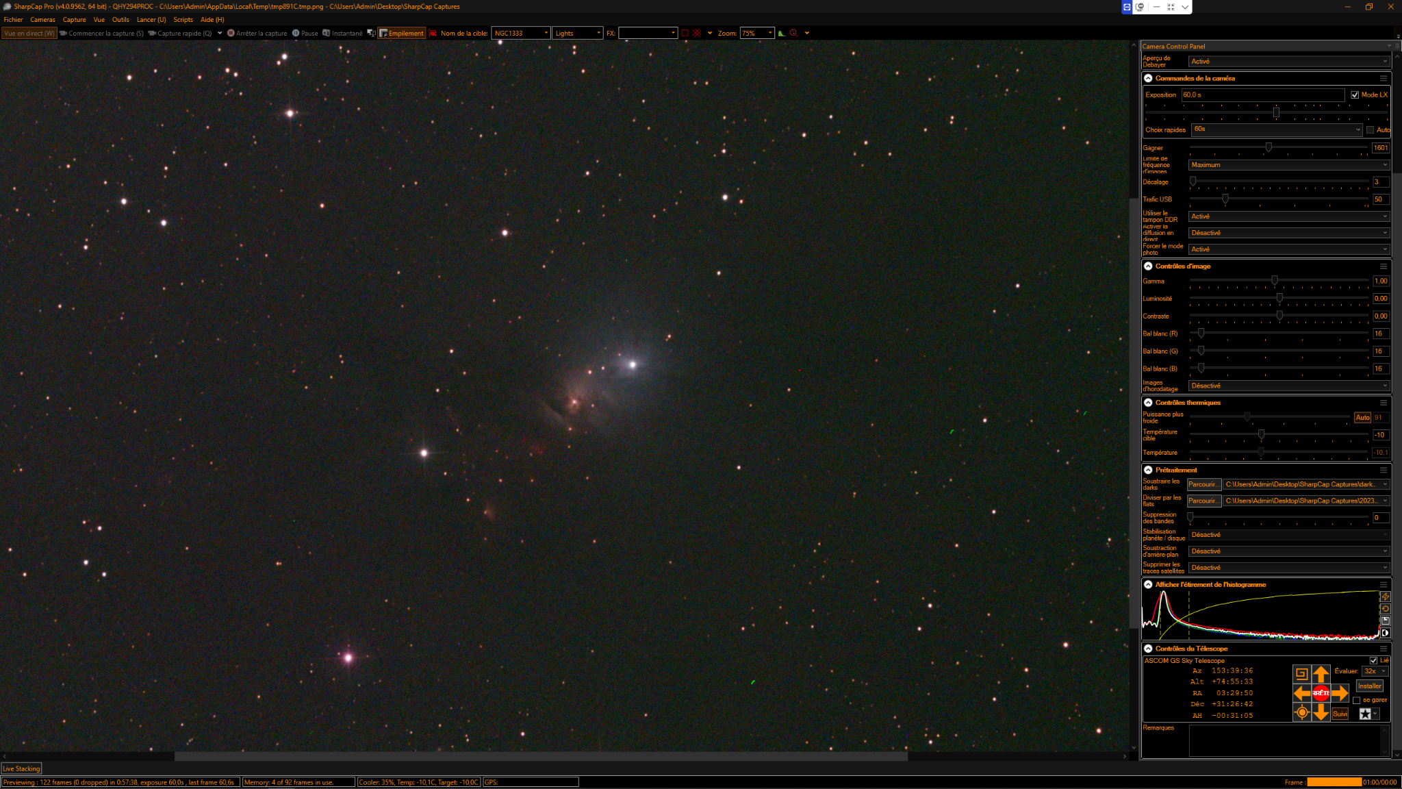

Toujours pour tester ce L-Pro, je file voir NGC1333, l'Embryon ou la Tiare Fantôme selon Stellarium ^^
NGC1333 11x60s gain 1601 offset 3 guidage 1.5s L-Pro F3.8

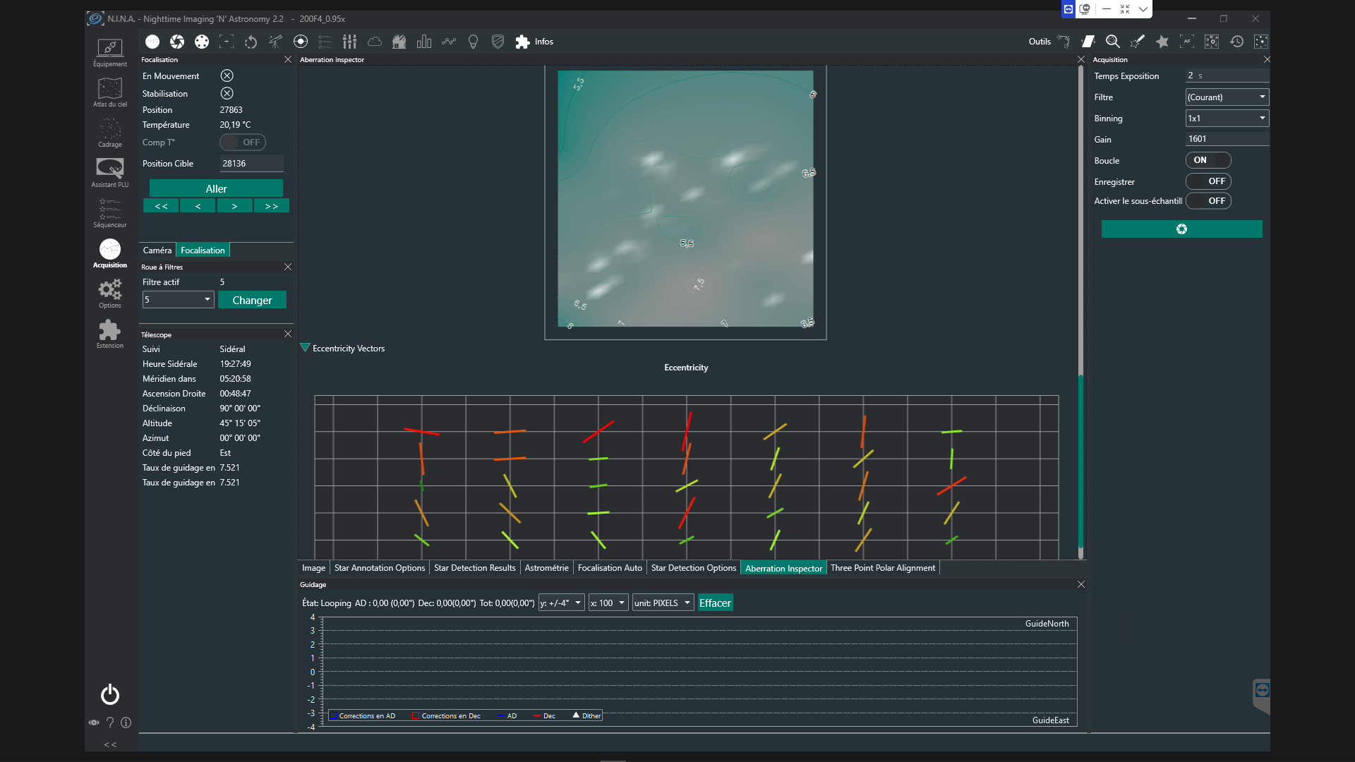

Message par clouzot » 10 sept. 2023, 14:43

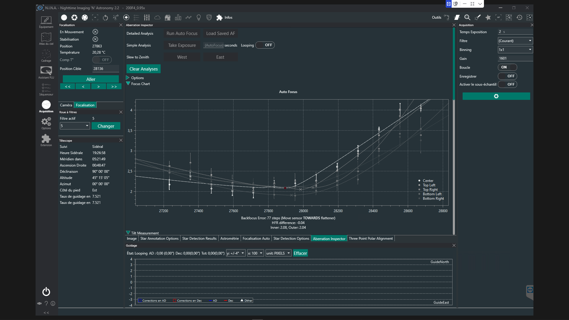

@Caprice comme apparemment tu l'as installé, le Hocus Focus de NINA pour mesurer en vrai la marge de backfocus (et le tilt) ? Une fois réglé, j'ai trouvé que ce truc était vraiment génial.

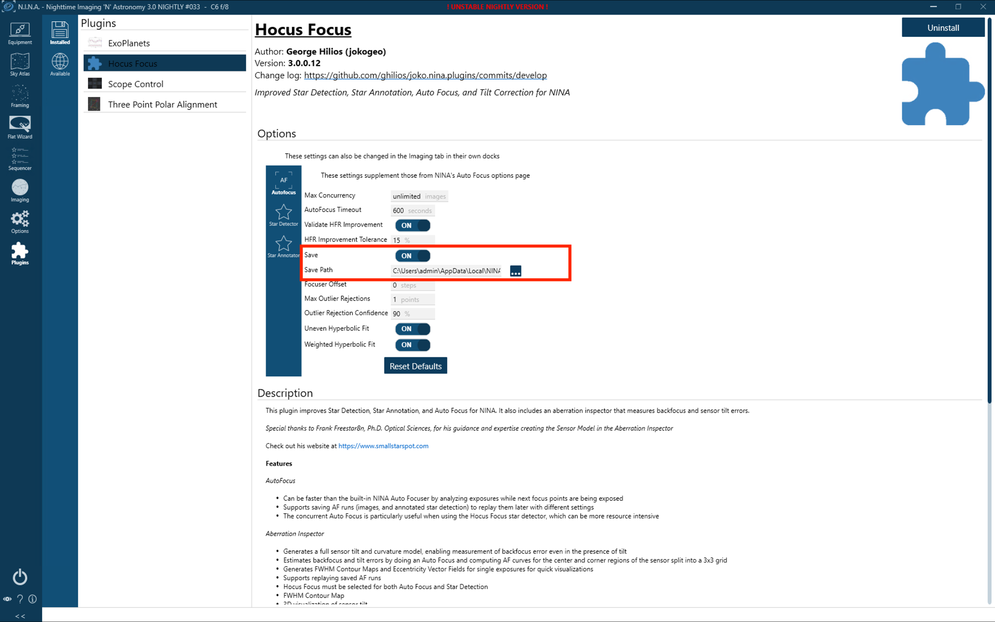

Je dois t'avouer que j'ai essayé mais je n'ai pas su interpréter ce que j'ai vu. Je suis passé par Abberation Inspector et joué un autofocus. Je vais mieux parcourir le topic pour faire ça plus sérieusement, ça semble en valoir la peine.
L'AVA IV de Caprice
Message par clouzot » 10 sept. 2023, 17:00
10 sept. 2023, 16:44
C'était un bon début.
Normalement, juste sous les courbes, et en cas de succès uniquement, il te donne de suite le delta de backfocus à corriger... si nécessaire. Ici, je n'ai pas grand chose à faire sur l'espacement, par contre le tilt - juste en-dessous - est une cata

Damned, je l'avais à l'écran et je n'ai rien vu ! Merci @clouzot.
Y'a-t-il quelque chose qui donne le sens car j'ai l'impression que les étoiles se déforment de la même façon que je soit trop court ou trop long au lei de respecter la regle que j'ai citée moi même plus haut ?
L'AVA IV de Caprice
Message par clouzot » 10 sept. 2023, 17:10
10 sept. 2023, 17:06
Oui bien sûr. S'il détecte un backfocus imparfait, il va te dire très explicitement de déplacer la caméra "plus loin" ou "plus près" du télescope.

je ne trouve pas de session AF enregistrées.
C'est normal car ce n'est pas l'option par défaut. Il faut aller trifouiller dans les options du plugin

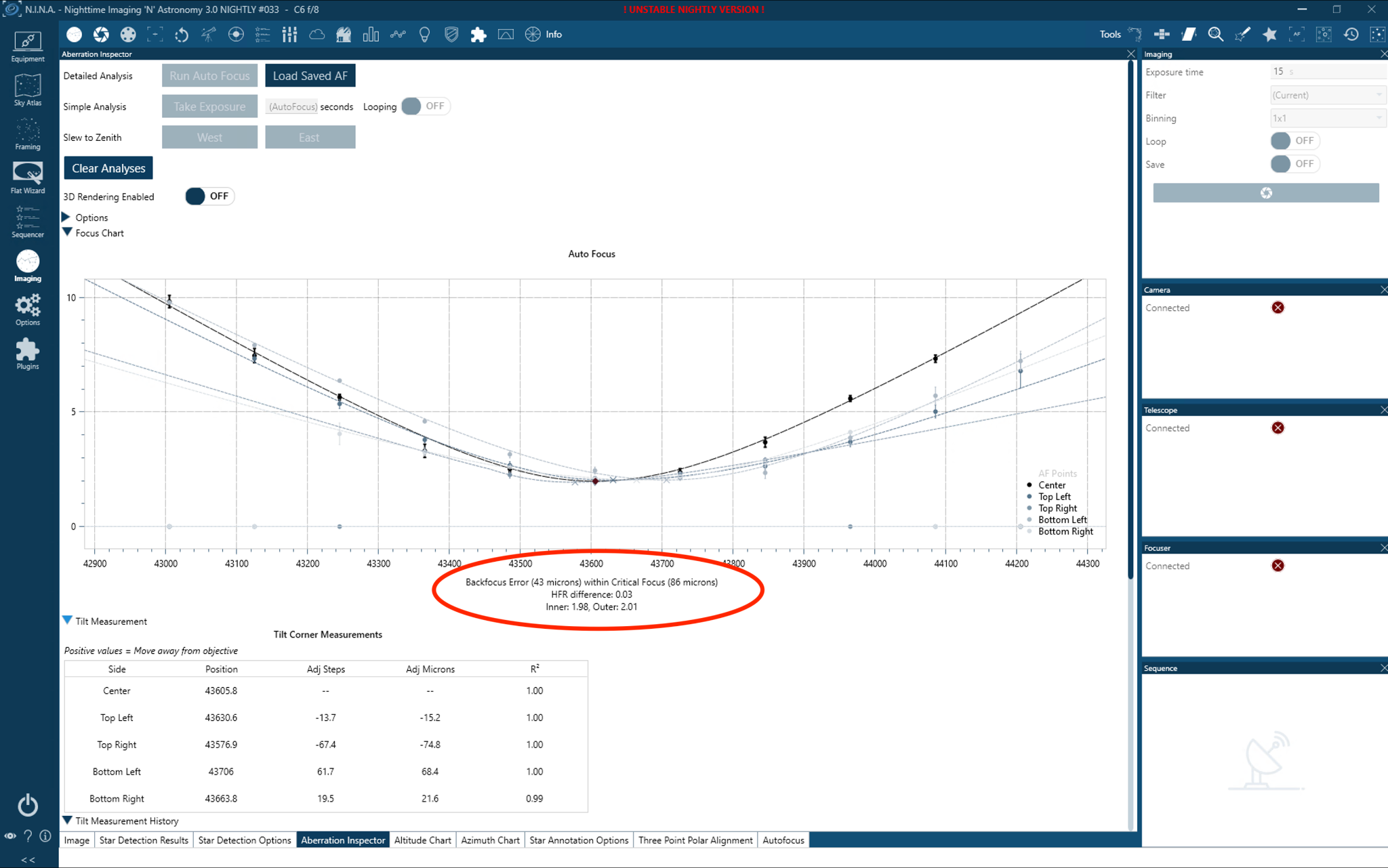

Message par Caprice » 10 sept. 2023, 21:46
10 sept. 2023, 17:28
Alors, voilà ce que ça dit :
- déjà depuis hier, mes courbes d'autofocus sont bizarres, je n'ai plus de belles paraboles comme avant :think:
- backfocus error : 77 steps (Move sensor towards flattener)
ça fait combien ça 77 steps ? :mrgreen:
EDIT à priori 0.7 microns soit 0.05 mm :shock:
Je dois me planter quelque part...
Mais malgré les étoiles en mode Starwars, il faut bien que je me rapproche
L'AVA IV de Caprice
Message par clouzot » 10 sept. 2023, 22:03
Je sais faire avec un SCT, mais les Newton et moi, booaaah...
Va donc falloir calculer tout ça, en espérant que le tube du PO est gradué : trouver combien de steps donnent un déplacement de 1mm de la caméra, par exemple. Ensuite, division pour avoir la distance pour un step de focuser, et voilà, le résultat se met dans les options de Hocus Focus si tu veux qu'il t'affiche de combien il faut bouger en microns (ou en millimètres).
