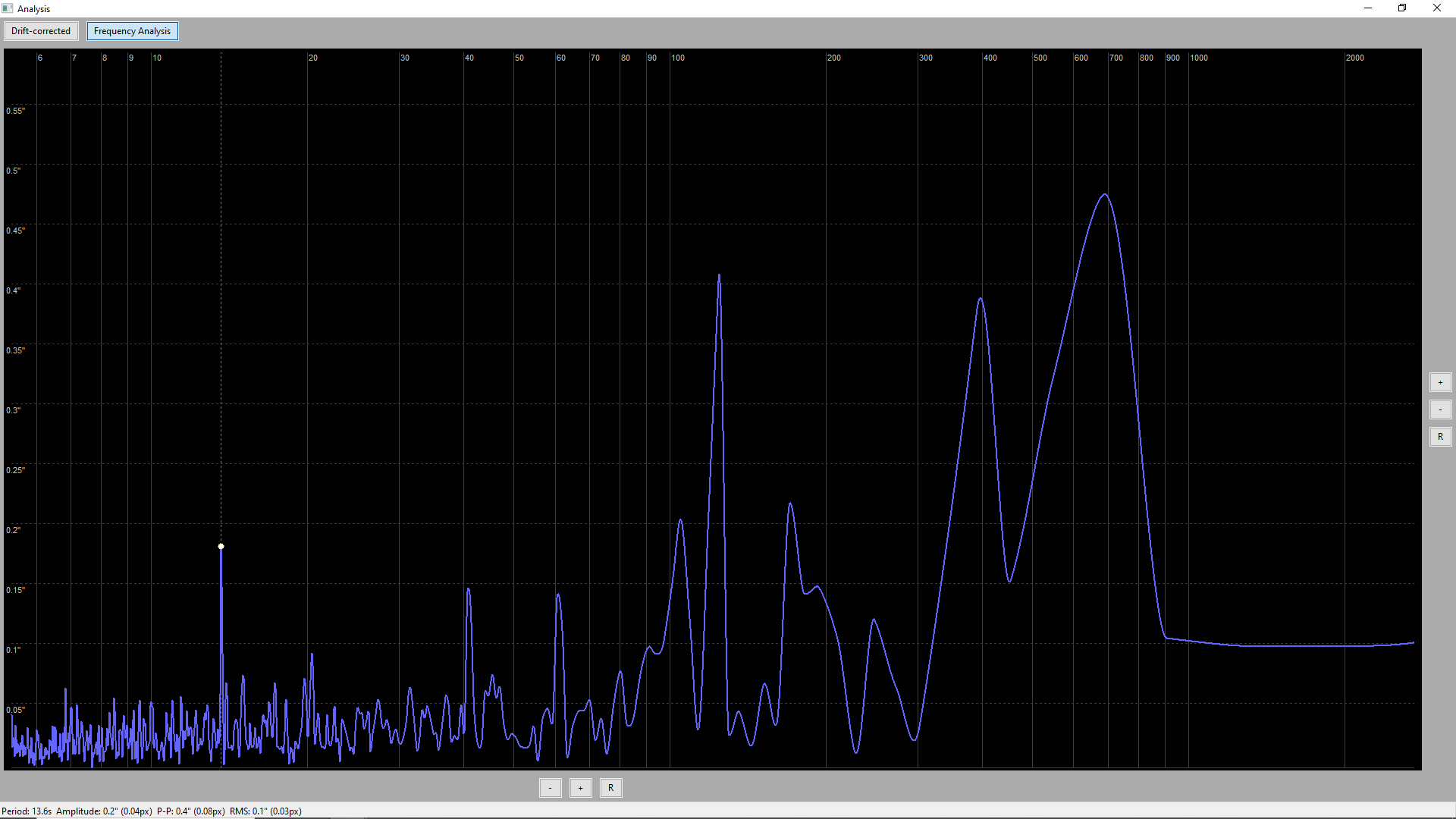

Message par Obititi » 05 oct. 2023, 11:36
Hello,
Pour compléter, ci-dessous les logs des fréquences PHD2 avant et après rodage, sur 42 et 45 minutes de temps.
Sur cette erreur uniquement, je suis bien passé de 1" d'arc d'erreur à 0,2" " => 5x plus petite !
Et une chose qui m'embêtait est que mes erreurs en DEC semblent largement corrélées à ce problème, ce qui n'est pas logique, sauf à ce que cette erreur en AD soit un mouvement bref, sec, provoquant en faite une vibration qui se répercute sur la DEC.
L'erreur suivante est le tour complet du pignon moteur en 122sec. Je continue à roder encore un peu, en espérant que cela puisse un poil raboter le faux rond mais bon ...
Avant rodage : 1" d'erreur à 13,6 sec :
Après rodage : 0,2" d'erreur à 13,6 sec :
