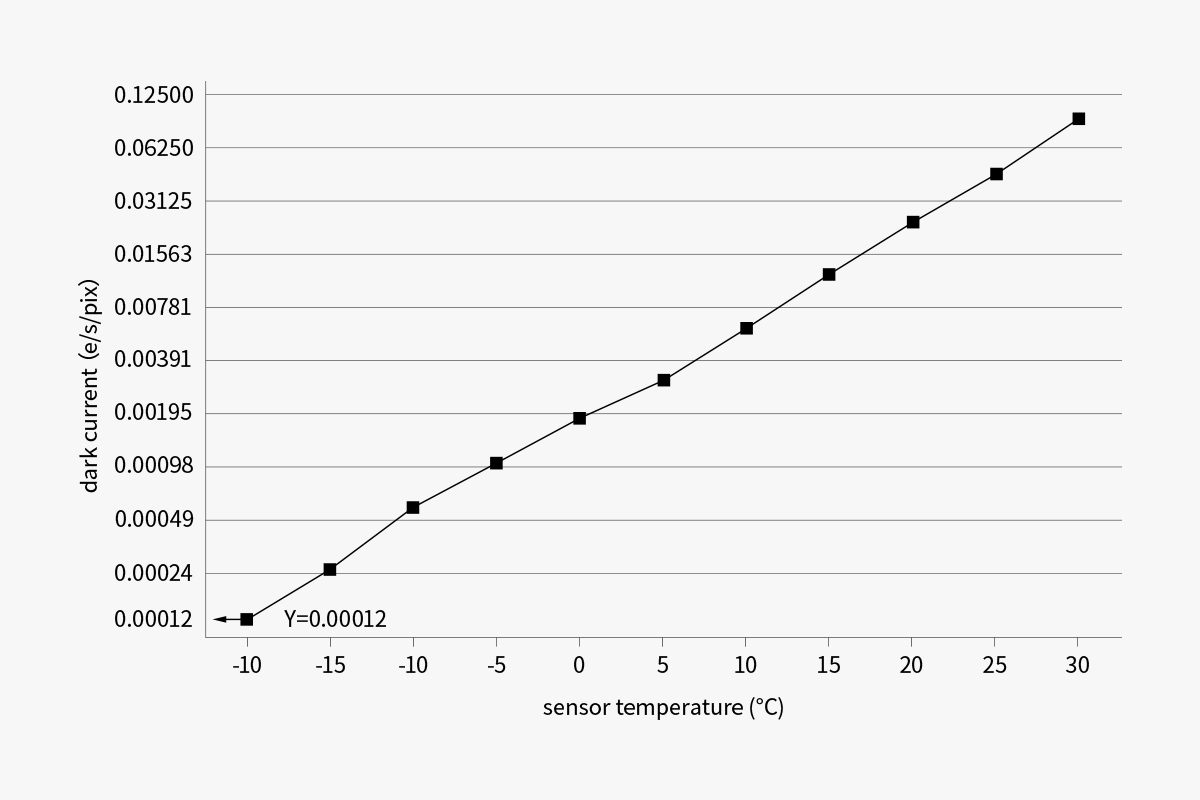

La T° influe uniquement sur le bruit de courant, le "dark current", selon les caméras il peut être extrêmement faible, typiquement sur une 533 :
Il est divisé par 2 tous les 5° environ.
Il est proportionnel au temps de pose, mais plus le temps de pose est grand, plus le signal aussi.
A mon avis ça joue donc peu et une 533 non refroidie montre de très bonnes perfs niveau bruit. A part en solaire de jour où ça chauffe beaucoup.

L'énorme intérêt du refroidissement régulé est d'avoir la même température pour toutes les images et tous les dofs de la séance.
De les faire plus tard, le lendemain matin après la nuit de sommeil et pas à la place :)
Cela permetd'avoir le même niveau de bruit. Qui globalement diminue en descendant la température comme vu dans le graphe précédent.
Avoir le bruit divisé par deux tous les cinq degrés, c'est énorme pour le fameux ratio signal/bruit.

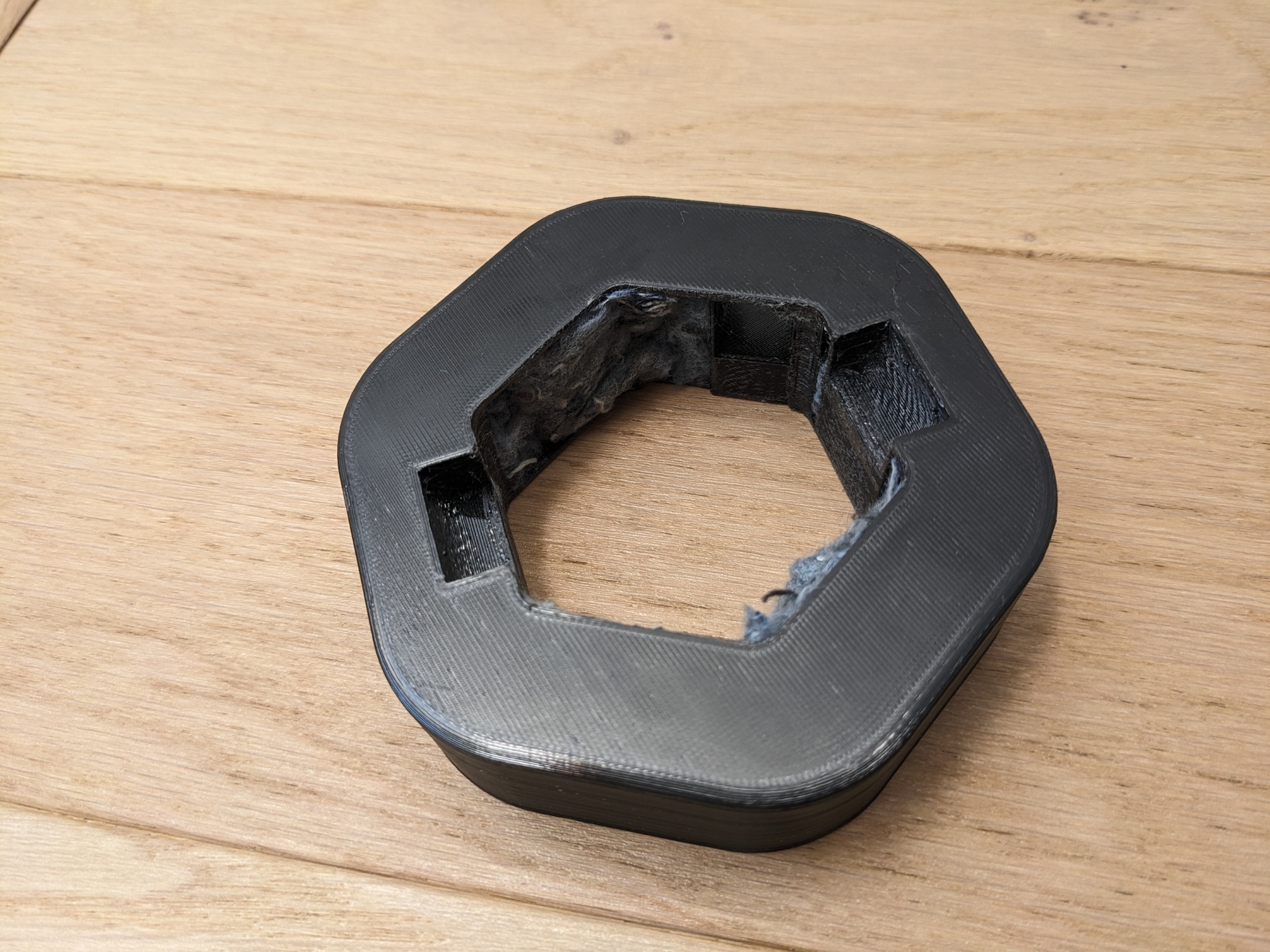

Vu que la météo et mon agenda pro m'empêchent de faire du VA, je continue la bricole et je me lance dans le tuning de frigo.
Je lui ai fabriqué une coque de protection thermique (2 cm d'épaisseur rempli de laine de coton, ça isole 10 fois moins que la laine de verre, mais je ne me sentais pas de jouer avec un truc urticant)
Test sur des poses de 60 secondes. Il fait 27.2° dans la pièce.
Avec la protection, je descends à 19.6° au bout d'une petite demi-heure. L'extérieur de la coque est plutôt à température ambiante, ce qui est bon signe.
Test sans la coque, pas de chance, j'arrive à mieux (18.5°).
Il y a un truc qui m'échappe (ce qui m'énerve un peu, c'est que je suis a peu près certain que c'est un truc évident).
Une nouvelle invention qui part à la benne le jour de sa création :mrgreen:

Bonjour @ouiouiblog aurais-tu une vue d'ensemble du montage ?
Je ne vois pas ou se place cette coque par rapport au frigo.

La coque se place autour de la caméra (le trou hexagonal au milieu correspond aux modèles player one).
Le principe était d'éviter que l'air ambiant ne réchauffe la caméra (de la même manière qu'un frigo marche mieux quand la porte est fermée qu'ouverte). Mais, de fait, la chaleur générée par la caméra est supérieure à la chaleur récupérée dans l'air ambiant (avec un air ambiant à 27°) et il vaut mieux laisser la caméra a l'air libre.

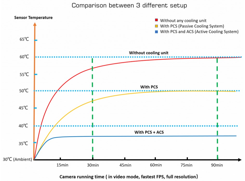

Ok merci, Player-One fourni un ACS qui se colle au cul de leur camera non refroidie :
Avec ce système voici les courbes de températures :
Sur 1h30 d'utilisation en mode vidéo ils passent de 60°C à un peut plus de 35°C, soit -25°C :think:
As-tu placer de la pâte thermique entre le dos de la caméra et le frigo ?

Je ne sais pas si l'ACS a un Peltier (il me semble que non).
Mon capteur n'atteint jamais 60°, ce doit être pour une utilisation en solaire. Du coup le fonctionnement est différent (un ventilo suffit à ses temperatures puisque le capteur est bien plus chaud que l'air ambiant.
L'ACS en VA nocturne ne doit pas du tout donner ce résultat.
Sinon, j'ai bien mis de la pâte thermique.
