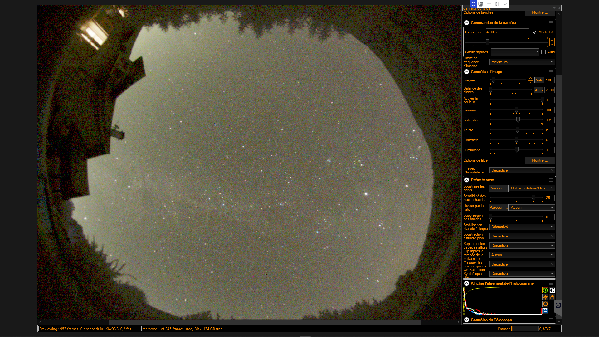

Une fenêtre ? Cockpit planétaire en place :)
ça se tente !
C'est menaçant...
mais ça capture

Je pense que tu peux améliorer tesstacks en fenêtrant plus serré : 320 x 240
Messages : 7178
Le planétaire de Caprice au newton
Message par sebb916 » 11 sept. 2024, 13:33
Avec un ROI plus serré :
=> (+) plus de débit d'images donc plus d'images au total
=> (-) il faut un bon suivi
N'as tu pas essayé les options d'empilement planétaire en direct dans Sharcap ?
J'ai fait quelques essais à partir de vidéo et bien ce n'est vraiment pas mal.
