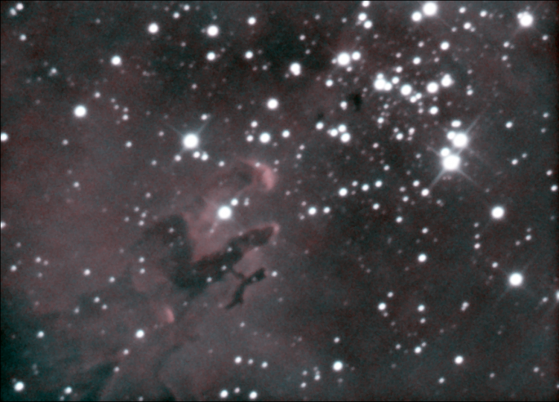

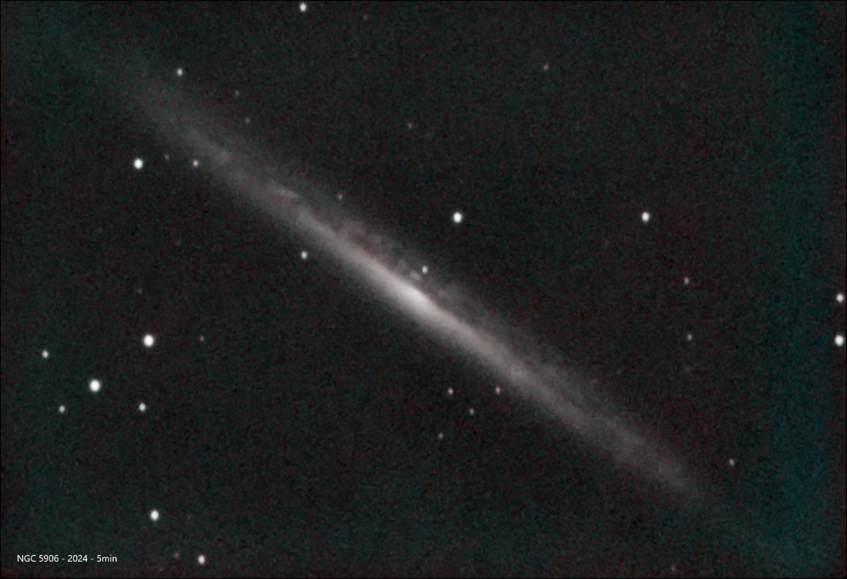

Bonsoir !
Voici un petit pointage sur les piliers et NGC5906. Pour info, M16 dans le halo lyonnais, avec un léger voile d'altitude. Pas d'étoiles au dessus de mag 4. Cette fois-ci, j'ai un dark et je me suis calmé sur le joystick. On voit les piliers dès la 2e seconde. Je me contente pour l'instant de 5-10min.
La galaxie prend tout le champ. Cadrage délicat pour passer dans la diagonale !
Les étoiles sont (presque) ronde mais je trouve que les étoiles s'étalent vite. C'est dû à mon capteur ?
- soulearth
- Messages : 8880
- Localisation : 69
Dobson et suivi rectiligne
C'est probablement les limites de ton suivi. Mais honnêtement je trouve que c'est très bien.Gwengwengwen a écrit : ↑09 juil. 2024, 21:51Les étoiles sont (presque) ronde mais je trouve que les étoiles s'étalent vite. C'est dû à mon capteur ?

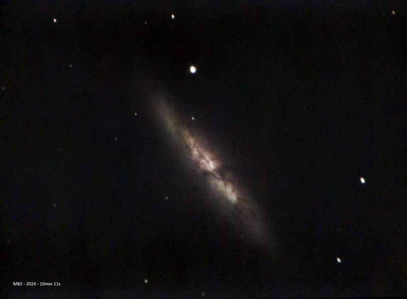

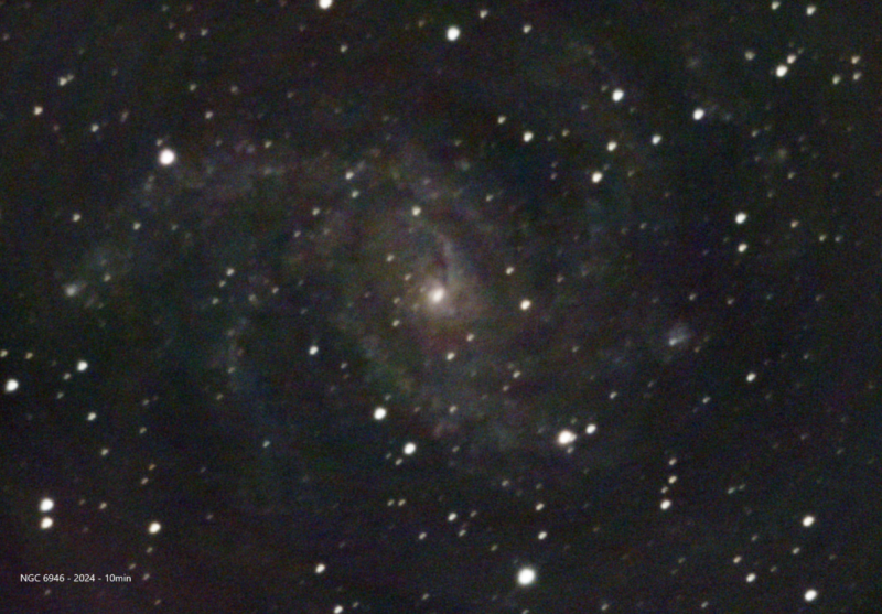

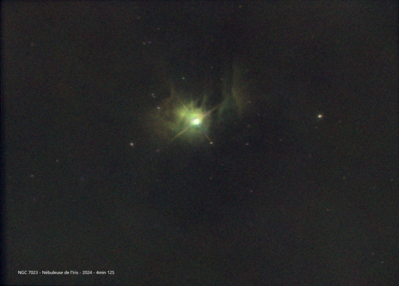

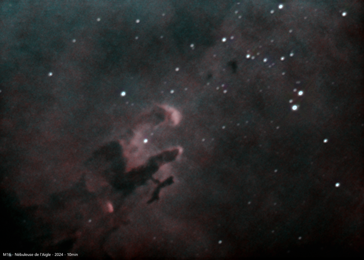

Voici quelques images faites cet été. Toutes prises à 500 ms, gain 400 dans des conditions assez mauvaises (cirrus, Lune...). Je me limite à des prises de 5-15 min pour éviter trop de rotation de champ et pour observer plus d'objet. L'intérêt est de faire à la fois du pur visuel, puis de basculer et VA pour magnifier l'objet. Je peux ainsi pointer une dizaine d'objets en une soirée. Je viens de faire les calculs et pour éviter la rotation de champ, il faut viser dans l'axe Est-Ouest.
