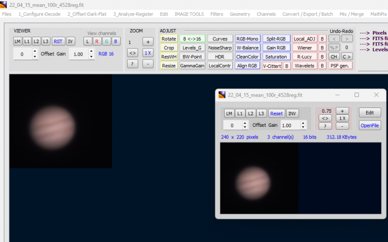

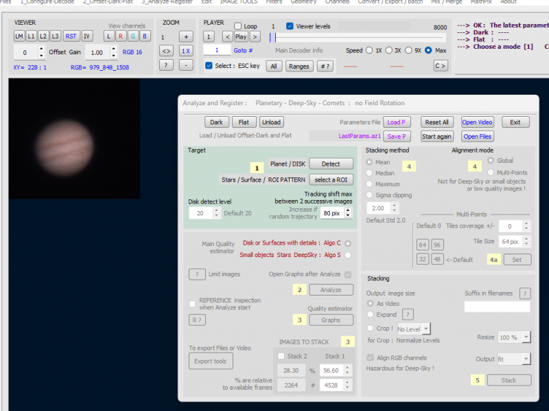

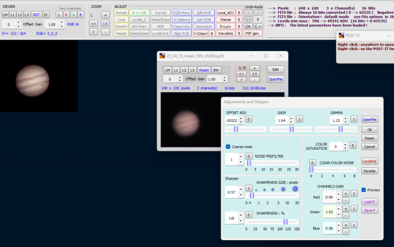

Ben essaye de le traiter avec Astrosurface par exemple par ce que regarde (tu ouvres le .ser, tu prend l'option register dans la fenetre qui s'affiche , puis tu as une autre fenetre qui s'ouvre et tu fais dans l'ordre les etapes 1,2, 3 (tu valide le graphe affiché) , et 5 stack
quand tu as fait le stack ca t'ouvre une autre fenetre, tu fermes celle de l'analyse
tu fais edit
et la ça t'ouvre une nouvelle fenetre et te change les options d'entete, prend Loca_ADJ pour regler les details
ça c'est le .ser avant traitement (y a 8000 images dedans)
et ça c'est le resultat apres empilage et traitement dans astrosurface
