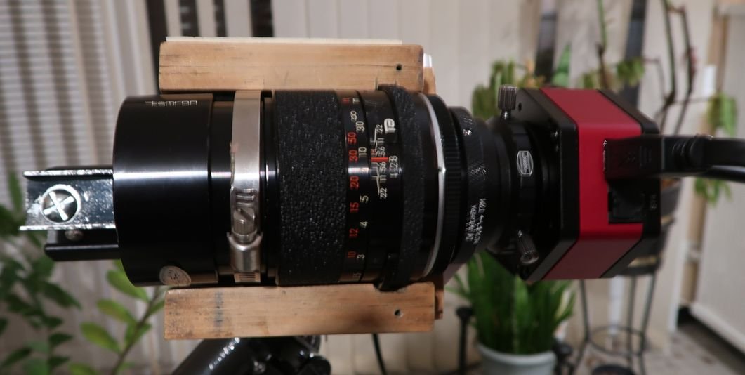

Message par pejive » 14 juin 2021, 09:16
Il y a presque 3 ans je découvrais le ciel avec un montage improbable à base de raccords pvc fixés tant bien que mal derrière un objectif photo M42, le tout monté sur un pied photo
J'ai réactivé la chose avec plus de sérieux. Fini le pvc: bague de conversion M42-T2 (dénichée dans les pays de l'Est sur la bay); focuser hélicoïdal T2-1.25" et camera ASI385 avec filtre IR-UVcut. J'ai testé le raccord direct en T2, mais c'est difficile de trouver la bonne longueur de bagues pour avoir une MaP sur l'infini. Objectif Tamron 135/2.8 , (mais également possibilité d'un 55mm/1.8)
Et cerise sur le gâteau le tout est installé sur l'EQ3-2

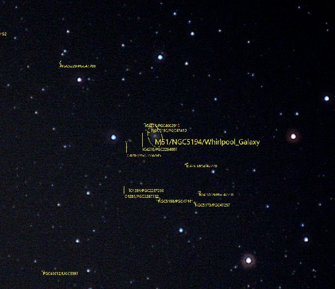

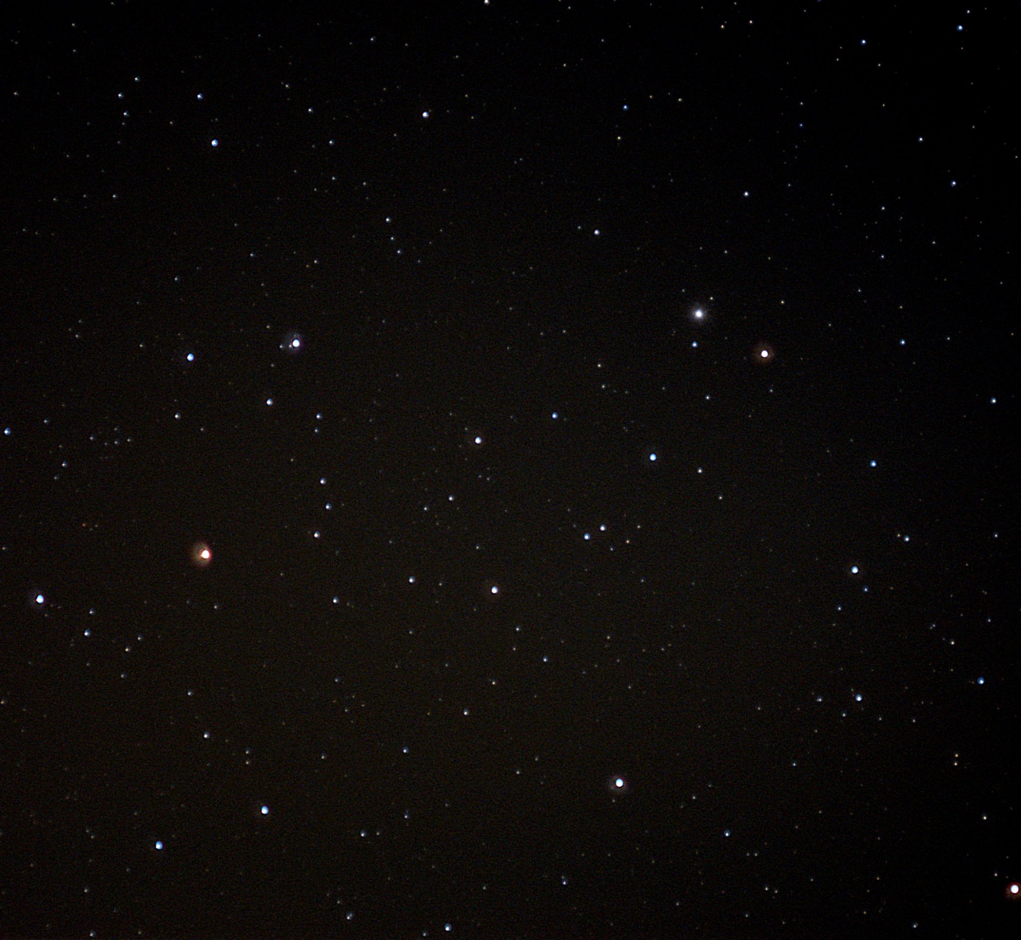

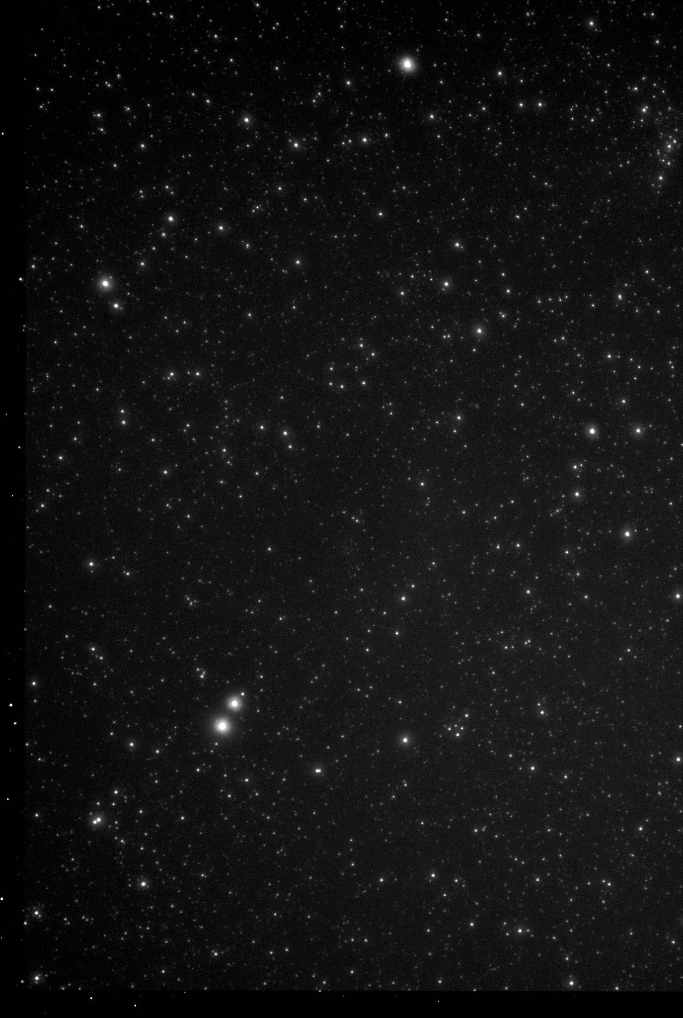

Message par pejive » 26 févr. 2022, 08:30
Séance improvisée car aucun matériel n'était prêt :mrgreen:
J'ai donc installé en catastrophe l'objectif 50mm réglé à f/5,6 devant l'ASI485 équipée du filtre ir-uv cut
Raccordement pifométrique avec des bagues T2, la MaP s'obtient avec l'objectif réglé sur 4m
Le champ obtenu est d'environ 6° x 11° mais avec beaucoup de vignettage; le champ utile est de l'ordre de 5°
Aberration chromatique importante, gênante sur les étoiles brillantes.
Exposition 4s gain 125 soustraction du dark
M51
L'amas de galaxies Coma
Le Triplet du Lion
M3

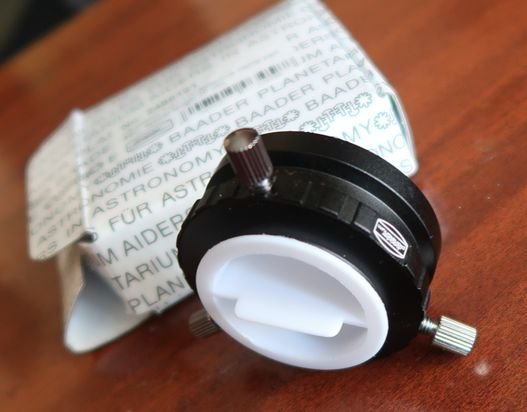

Pierre @pejive sans abuser de ton temps pourrait tu nous montrer plus en détail ton montage Focuser stp.
Si par miracle tu avais le lien de la bague de conversion M42/t2 ce serait super, cet article étant nécessaire à la réussite de tels montages (mais chez pierro c'est pas donné)
Me donnerais tu l'autorisation d'utiliser tes images ? car je prépare un dossier pour les débutants .
Ouki
VA#04-@pejive-VA à l'objectif
Message par pejive » 26 févr. 2022, 09:06
Tu peux utiliser mes images bien sûr, mais elles sont quand même moches :lol:
Je pense qu'avec le 135mm la qualité sera meilleure, même si le champ est plus faible.
Je crois que j'ai 2 bagues de conversion M42-T2; je cherche les références; celle que j'ai utilisé hier soir n'est peut-être pas la meilleure, elle semble introduire du tilt.
Le "focuser" :lol:
Il y a 20mm de bague T2 + 5mm de bague M42-T2
Si je ne me suis pas trompé il faudrait rajouter quelques millimètres pour avoir la MaP avec l'objectif réglé sur l'infini
Je n'ai pas réussi à utiliser un focuser helicoïdal :(
(il semble pourtant que çà fonctionnait avec le 135mm; j'en ai un nouveau très court)

Message par ouki » 26 févr. 2022, 09:19
Zut pour l'helicoidal c'était bien pratique vu et noté pour le reste.
Merci Pierre
Message par pejive » 26 févr. 2022, 09:25
Le focuser hélicoïdal devrait fonctionner avec le 135mm; il faut que je refasse le test avec ce modèle extra-plat
Mais je crois que le problème vient du nez 1.25" de la caméra qui est trop long et vient buter sur l'arrière de l'objectif

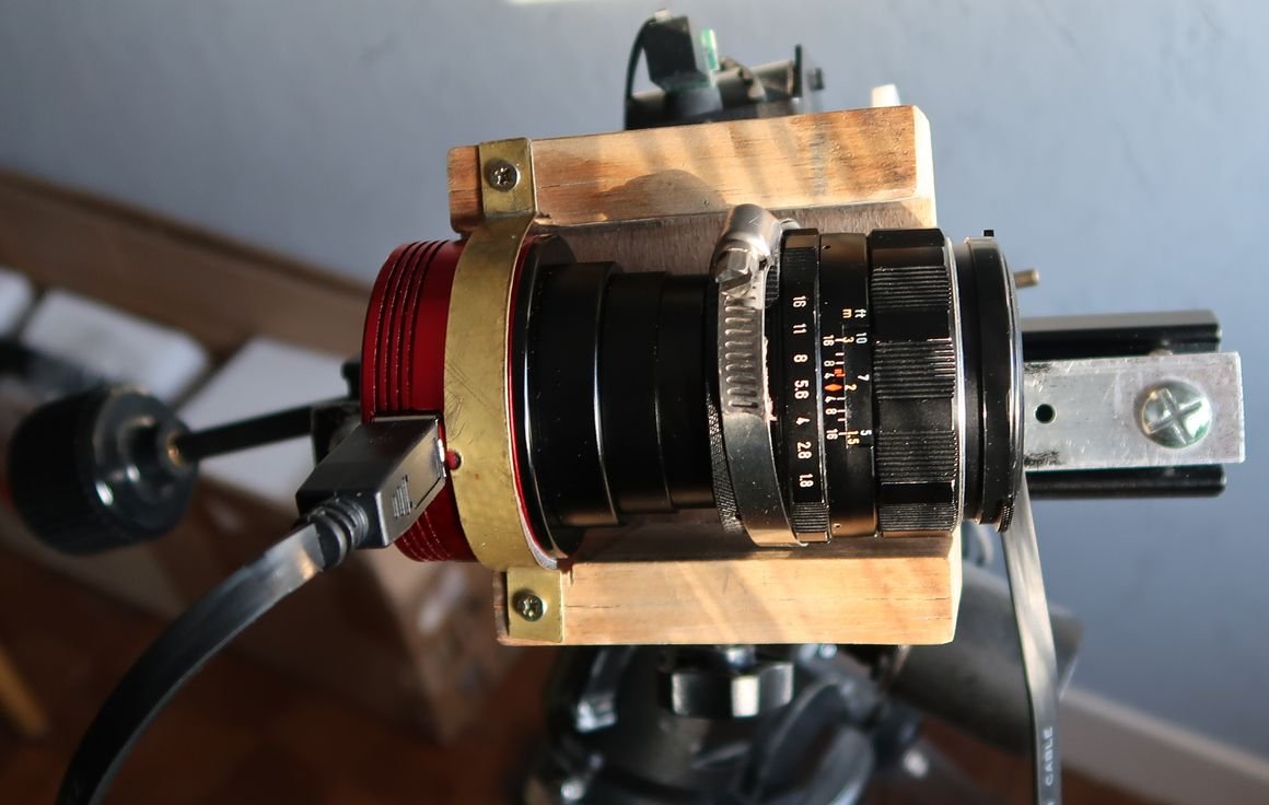

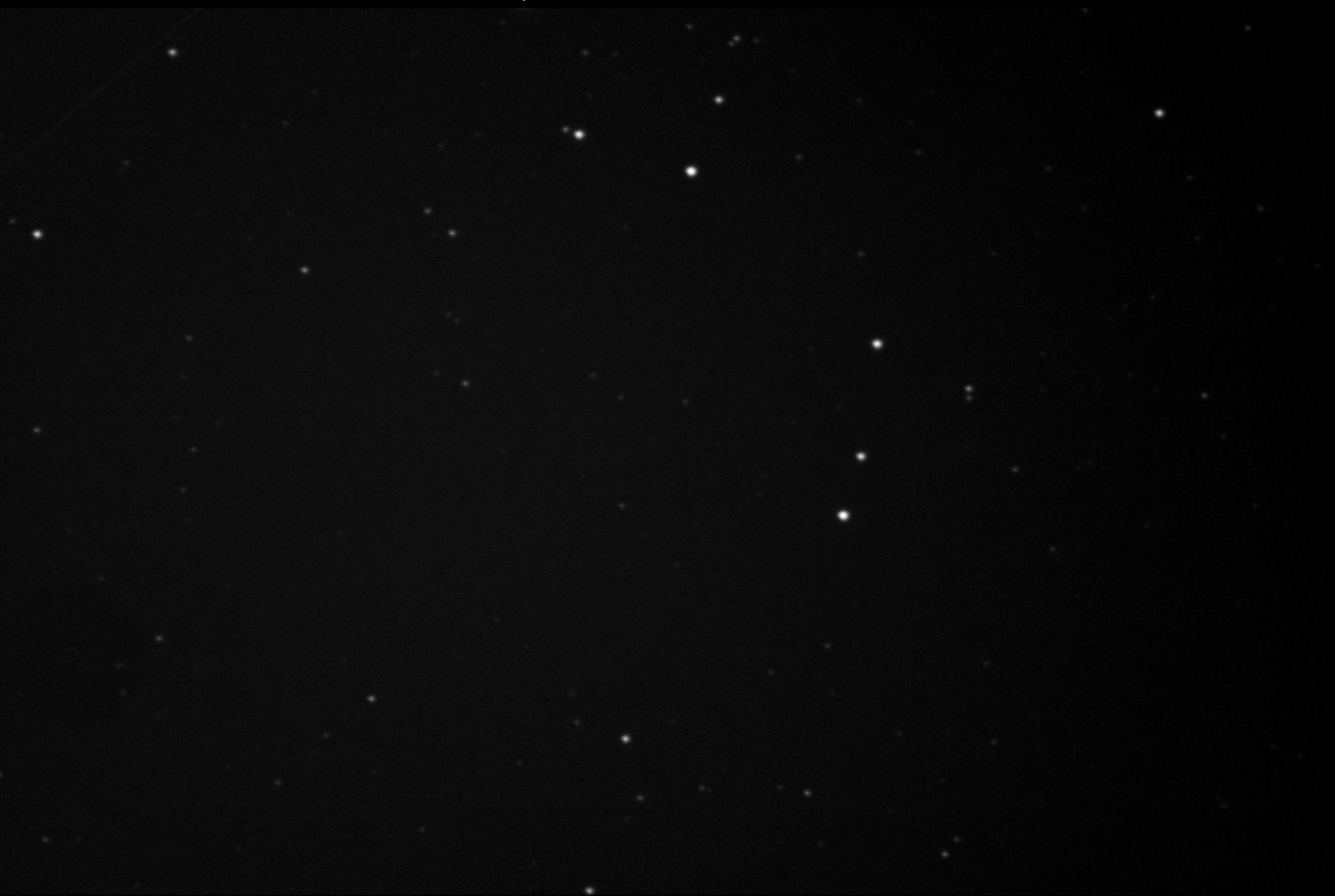

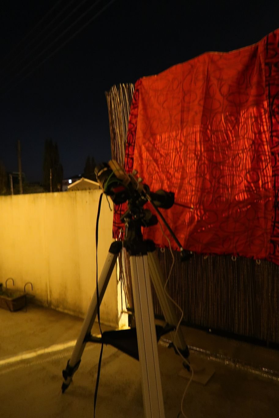

Message par pejive » 14 nov. 2022, 07:02
Quelques mois plus tard...13 novembre
Essai cette fois avec la caméra Neptune-M. Sans filtre; peut-être un IR-cut aurait été utile...
Objectif 135mm car la mise au point avec un 55mm s'est avérée trop délicate.
La mise au point (améliorable) à l'infini s'obtient en réglant vers 10m sur l'objectif.
Le support est provisoire :D
Je n'ai pas pu faire une MaP précise en raison de l'installation sur le balcon, sans vue directe sur l'écran.
Le but était de découvrir le ciel côté Sud-Ouest
Malgré une fenêtre de vue assez limitée j'ai pu trouver quelques objets.
Exposition 2s gain 200 avec soustraction du dark.
Le champ total fait 3° x 2° mais avec beaucoup de vignettage
M72
M75
M2
Une tache floue s'avère être une nébuleuse que je n'avais encore jamais vue : NGC 7293
à refaire avec plus de focale
J'ai monté l'exposition à 4s gain 250

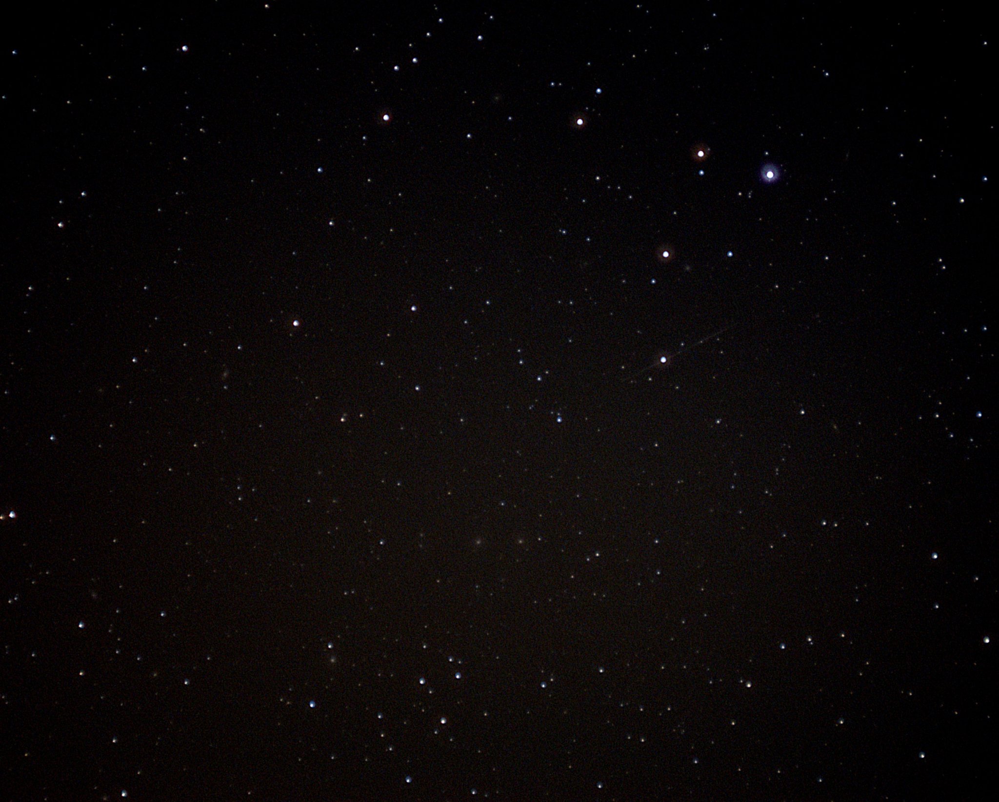

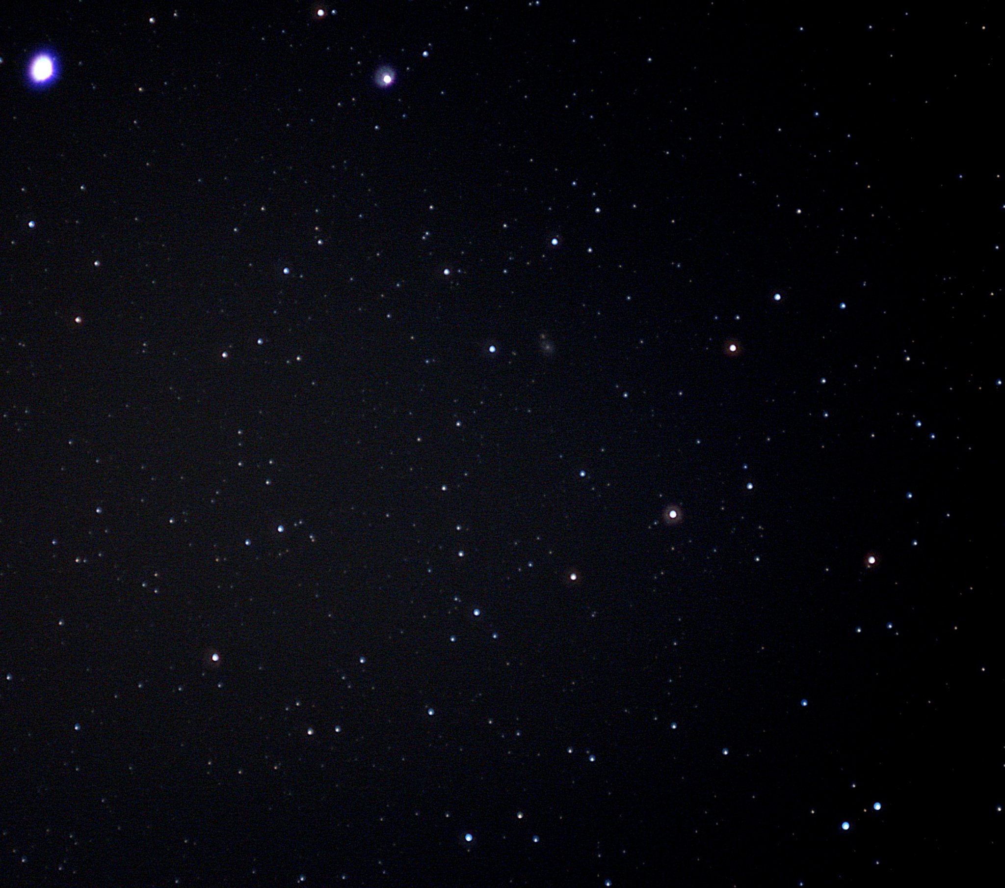

Premières horreurs de l'année avec objectif zoom 35-135 sur Canon EOS 1100D :mrgreen:
focale 50mm pose 5s f/4.5 iso 200 (sous la Lune, nuages et lampadaires)
En réglant les niveaux dans Astrosurface on arrive à voir des étoiles comme en plein jour, et même M42 :mrgreen:

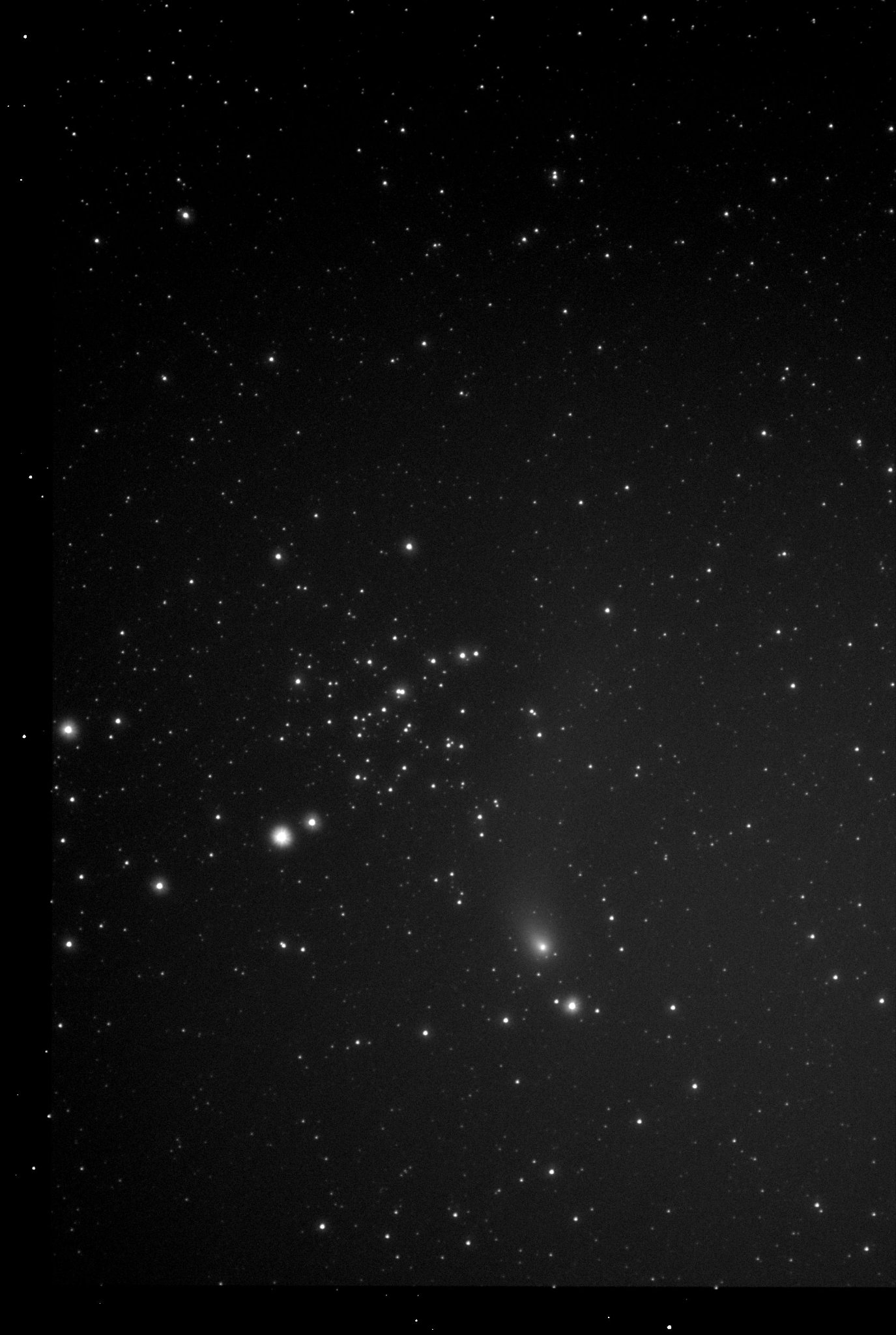

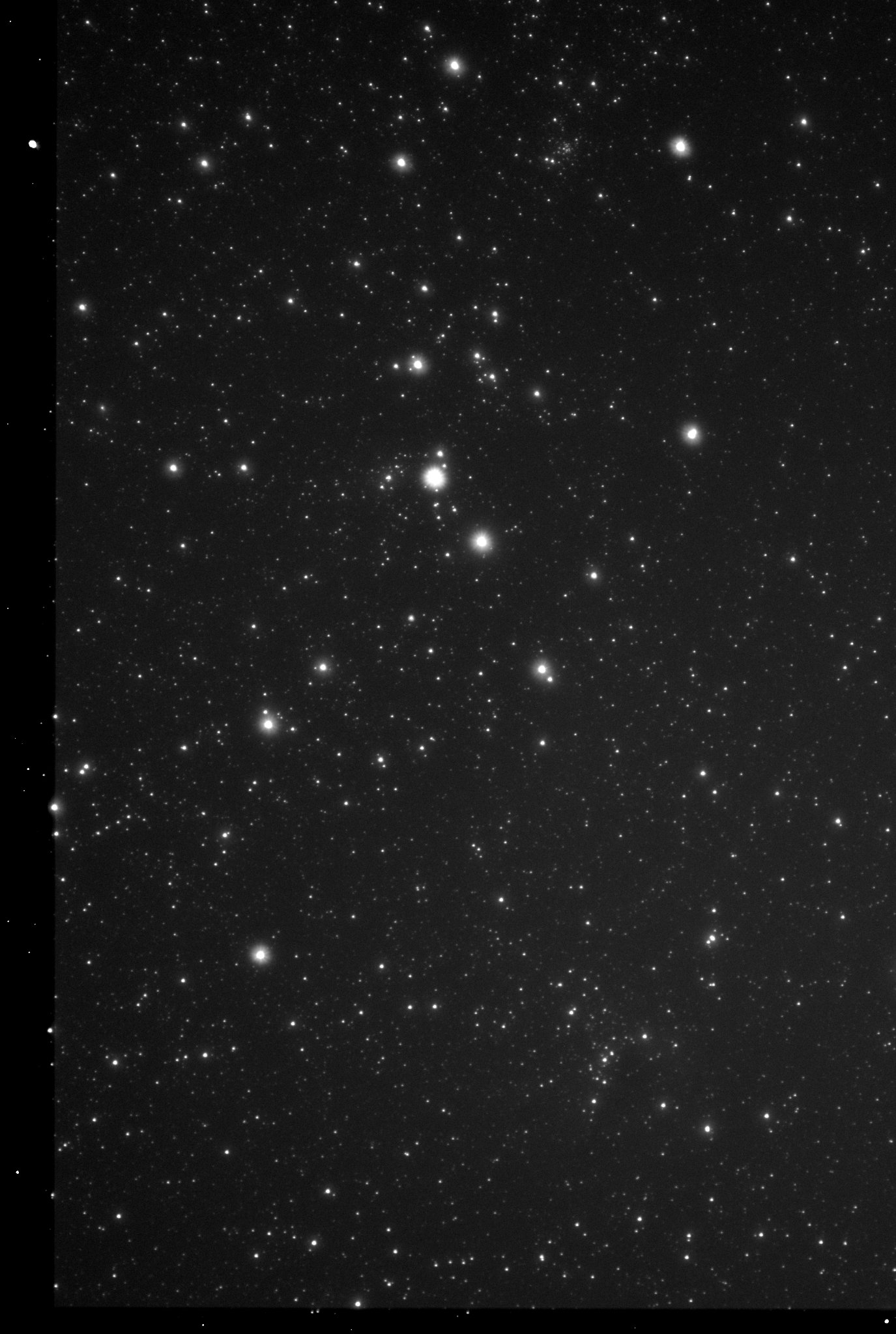

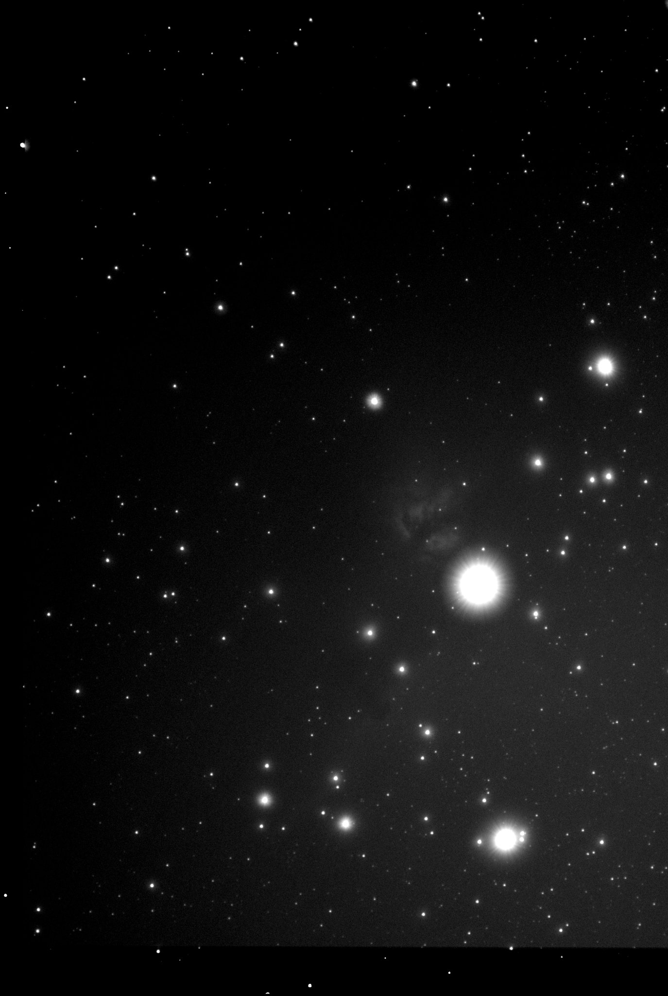

Message par pejive » 14 févr. 2023, 07:27
13 février
monture EQ-2 Objectif 135mm f/2.8 + camera Neptune-M
filtre IR-UV cut
champ= 3,2° x 2,16° beaucoup de vignettage (camera raccordée avec un adaptateur M42-T2-1.25")
exposition 4s / gain 150 /dark
La cible principale était la comète. Mission réussie, on aperçoit une queue. L'amas ouvert est NGC1647
Coup d'oeil sur les Pléiades
Le champ de M42
Plus difficile le secteur d'Alnitak; on distingue la Flamme NGC2024; on soupçonne la tête de Cheval

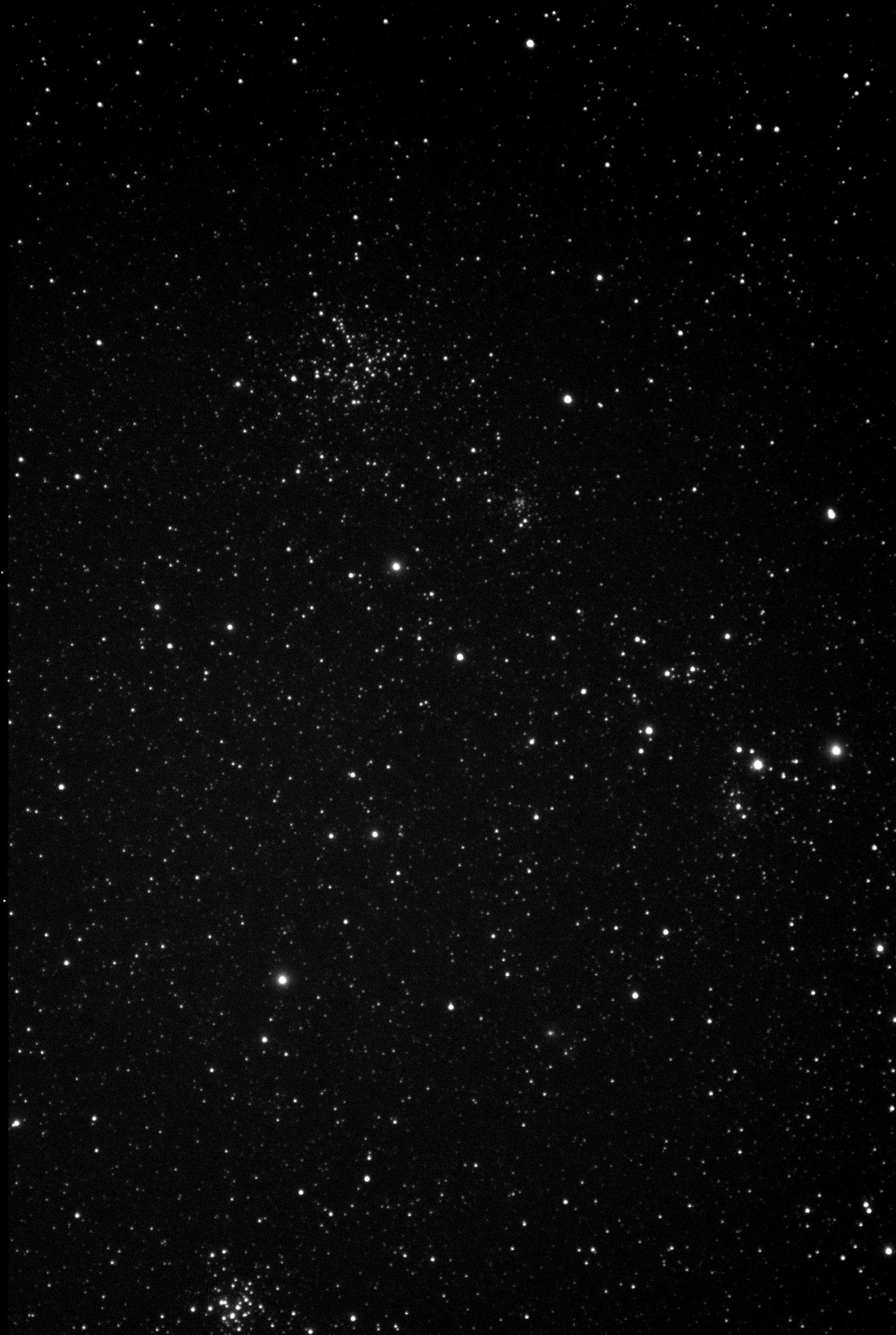

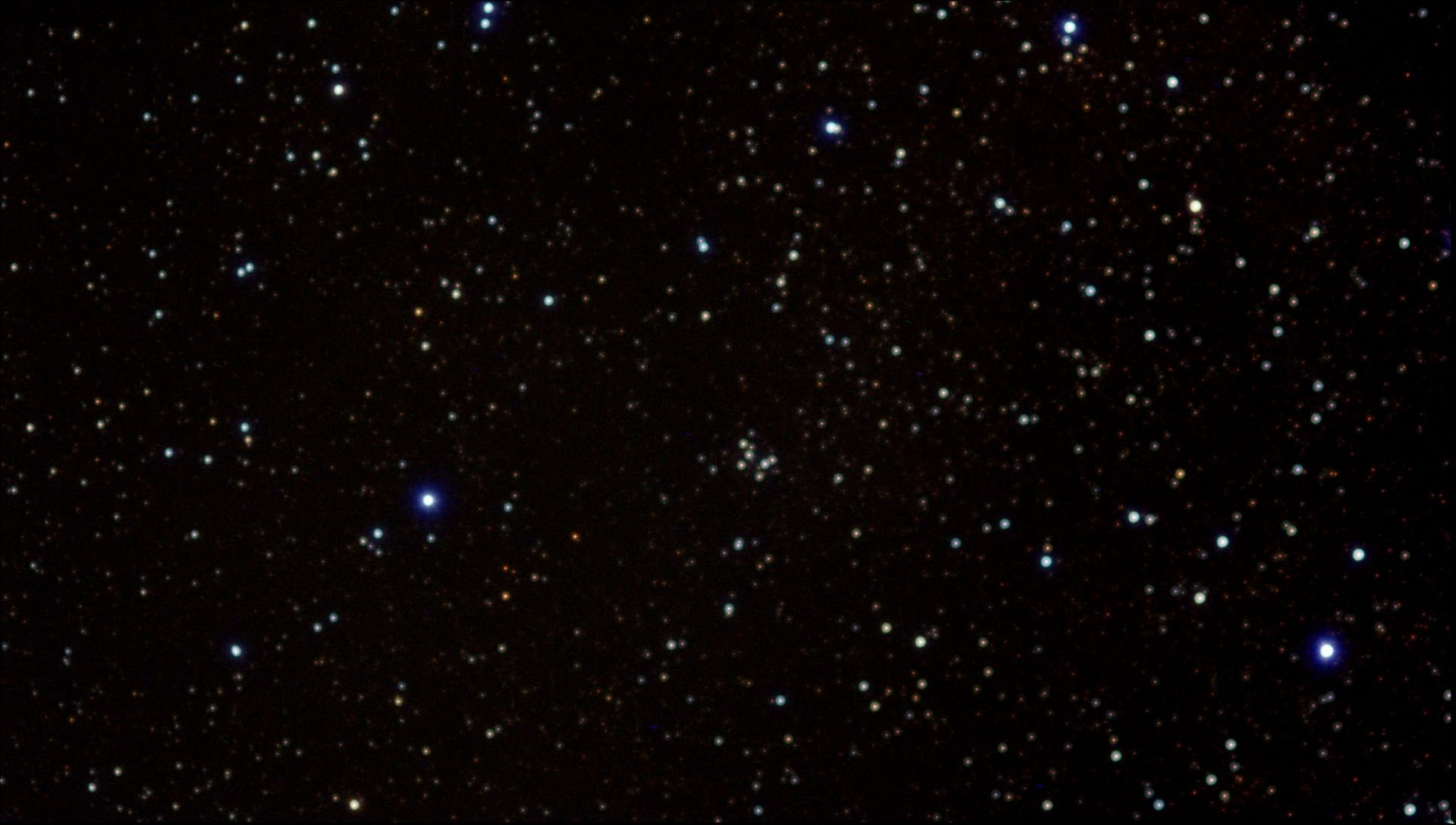

Message par pejive » 23 nov. 2023, 07:36
Reprise du montage sur monture équatoriale EQ3-2
objectif diaphragmé à 4; exposition 8s gain 150; soustraction du dark
Avec une trentaine de frames stackées on atteint la magnitude 15+
MaP pas trop fignolée.
NGC 1647
M1
M36
M37
M38
Images à analyser plus en détail: présence d'amas ouverts peu connus, d'astéroïdes, d' étoiles doubles

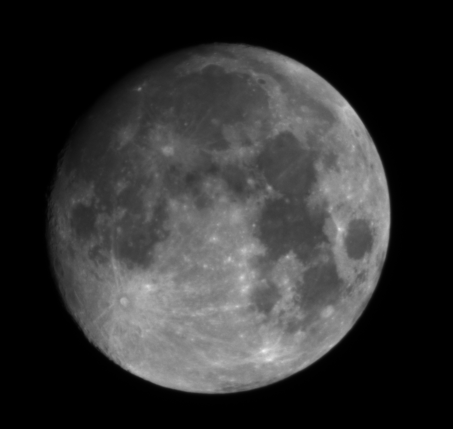

snapshot de la Lune voilée à 0,5 ms

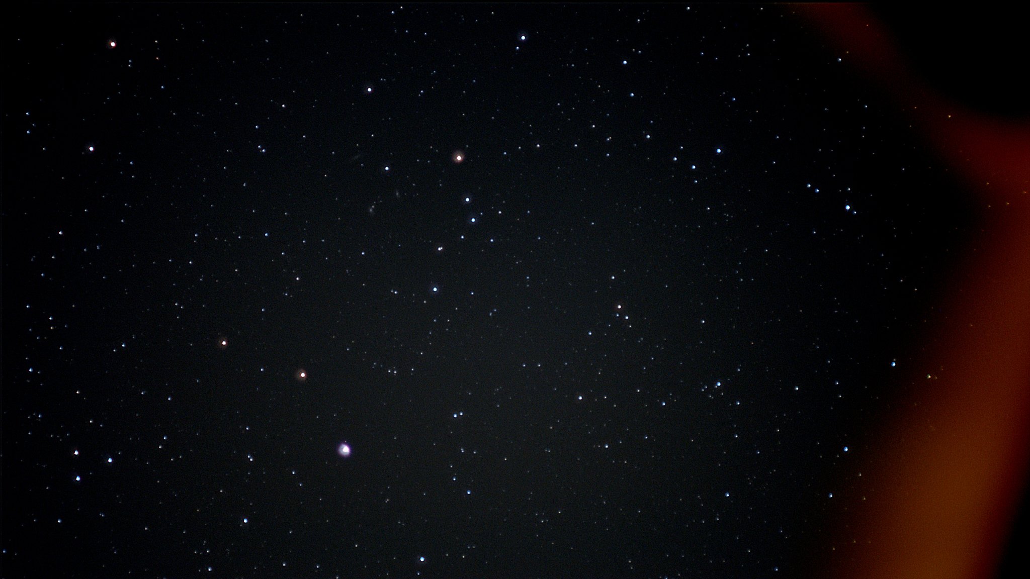

Message par pejive » 24 juil. 2024, 09:52
Malgré des conditions peu favorables (pollution lumineuse, Lune, faible hauteur, fils électriques..) coup d'oeil du côté du Scorpion
Objectif 135mm f/2.8 camera imx464 filtre L-pro
expo 2s gain 200
champ 1,94° x 3,42° magnitude max 13,5

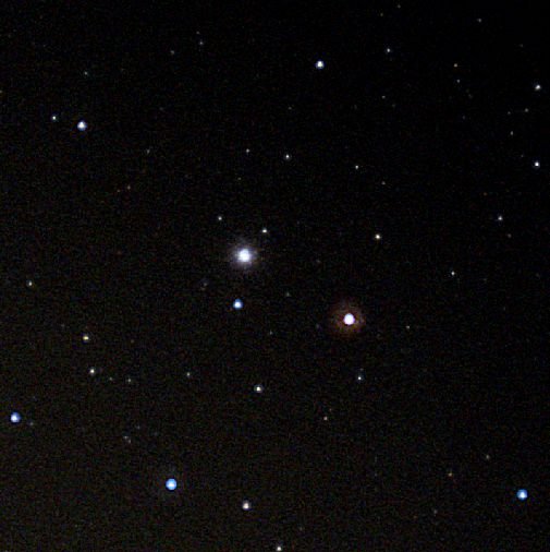

La map n'est bonne que sur le canal vert (j'aurais dû diaphragmer à 4 ou 5.6)
M4 se voit facilement près d'Antarès ainsi que ngc6144
Y a qu'à attendre 20mn que les fils aient terminé leur défilé :angry-cussingwhite:
M80
