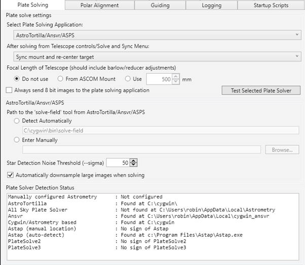

-> si ASTAP est installé pour le platesolving, l'indiquer à Sharcap dans ses réglages, et penser à régler l'option "sync and re-center" -> en profiter pour expliquer à SC que CPWI sera l'interlocuteur pour ta monture (voir dans les réglages également, onglet Hardware)
-> une fois que CPWI est connecté à la monture (pas avant !), aller chercher l'onglet Scope Control à droite, et cocher la case Connecter dans la section Telescope Procédure :

-> appuyer sur le platesolving dans SC (bouton en forme de cible dans l'onglet Scope Control à côté des quatre flèches). Ca va faire un platesolve et recentrer automatiquement l'objet visé

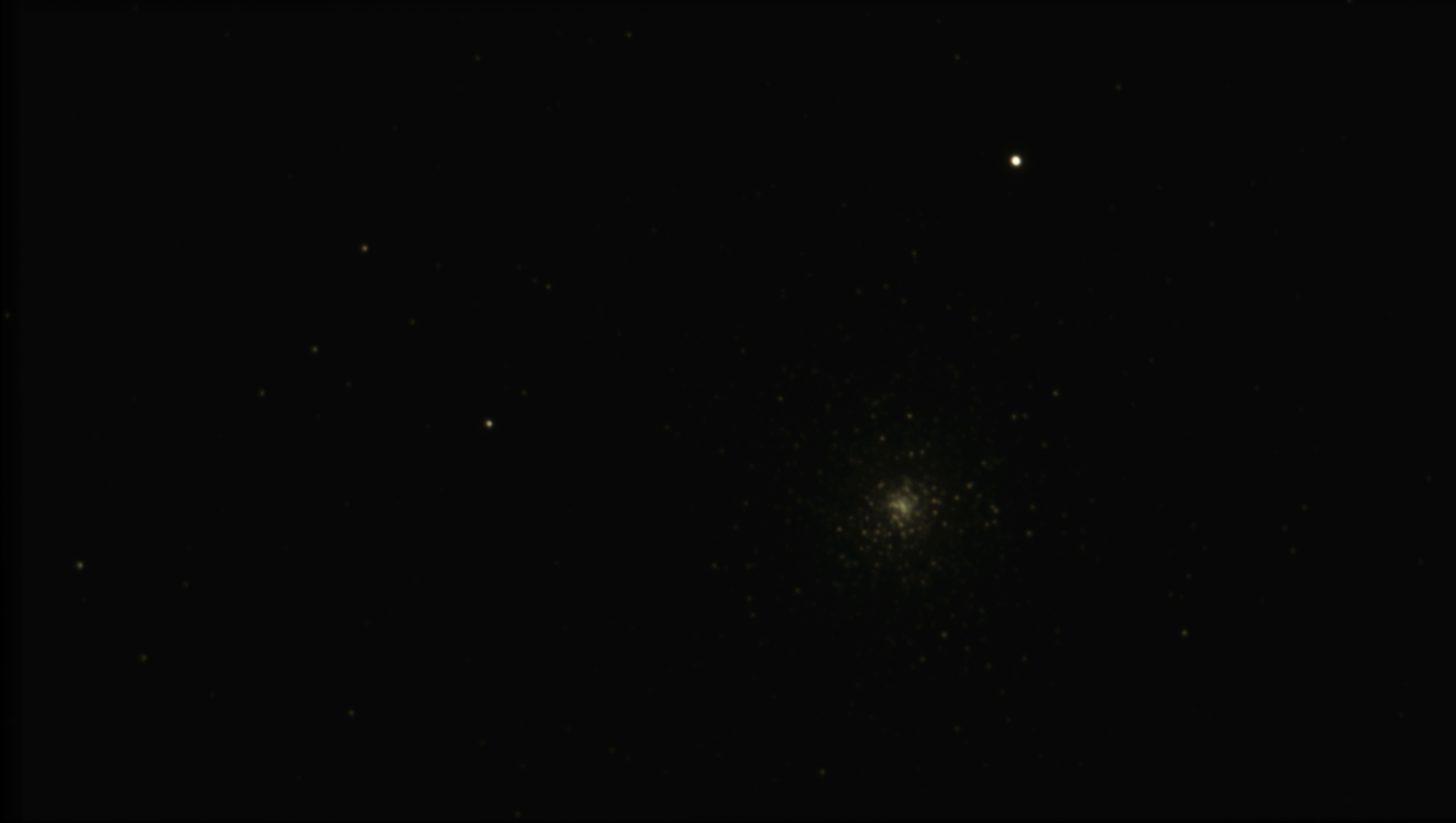

Et aussi, j'essai de choper des nébulosités dans le cygne mais je ne vois que des etoiles pour le moment apres 5 minutes de stack

Eh oui, souviens-toi de mon message de la page précédente : viewtopic.php?p=195467#p195467
Le tuto est ici : viewtopic.php?p=122658#p122658
Si tu ne fais pas ça, tu n'as pas d'image (ou juste ce que tu nous as montré, donc quasi rien).

Mais pas mieux en suivant la procédure ...
J'essaierai sur une autre cible quand elle sera accessible pour moi
