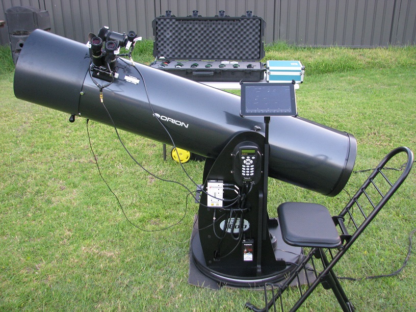

As-tu pensé à l'intégration d'un PC portable, pour stacker?
J'y pense pour le VA avec le DOB 300, j'aimerais bien que mon PC pivote avec le DOB, pour en finir avec ce câble USB qui se tend et qui entrave mes mouvements.
Pas envie de finir saucissonné au télescope.

Ou une tinkerboard ? Pour ALS bien sur

Oui prévu sur le côté gauche sur un petit mat télescopique ou rabatable je ne sais pas encore.
Effectivement c'est chiant mais il en restera quand même des fils
