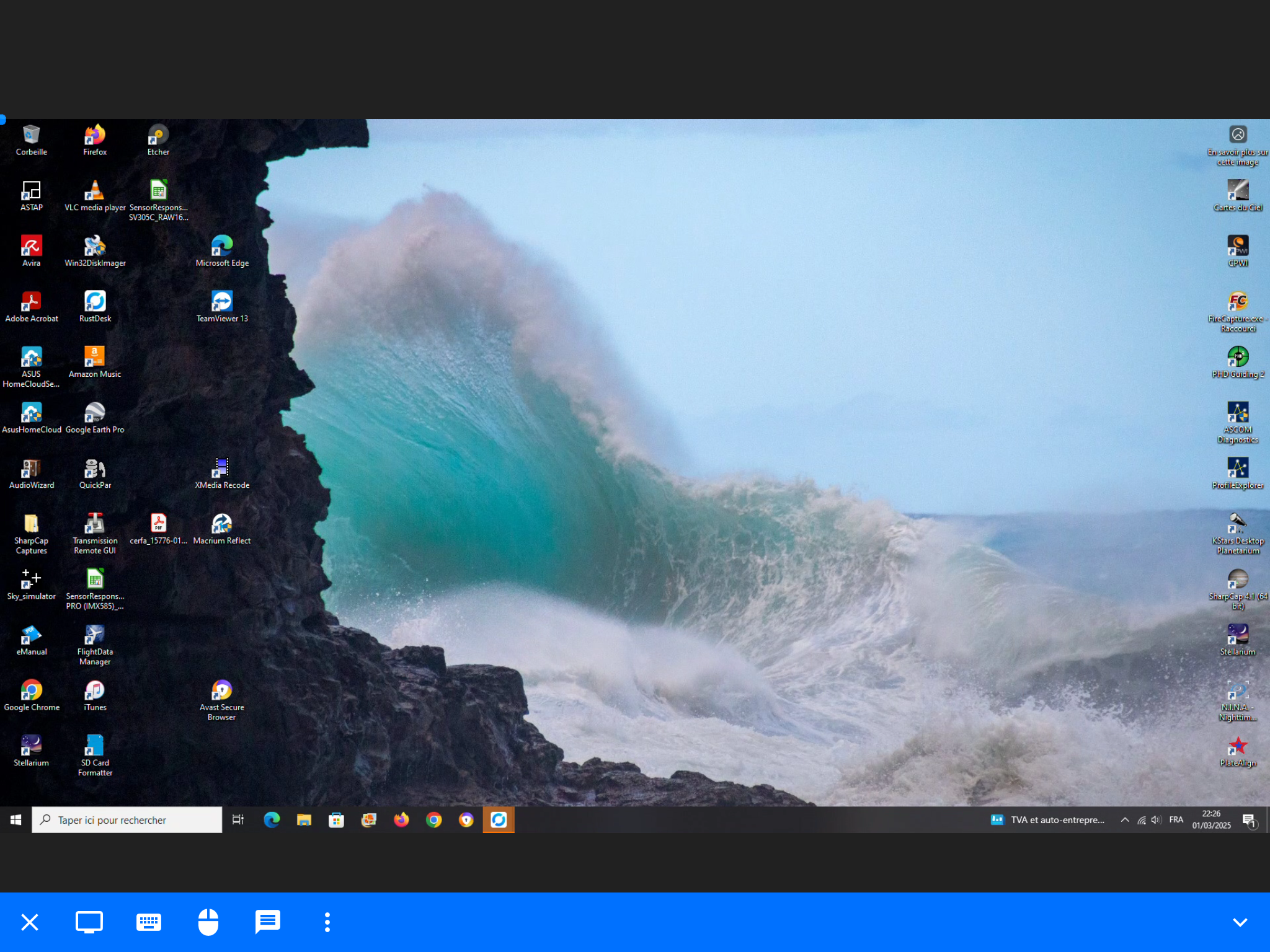

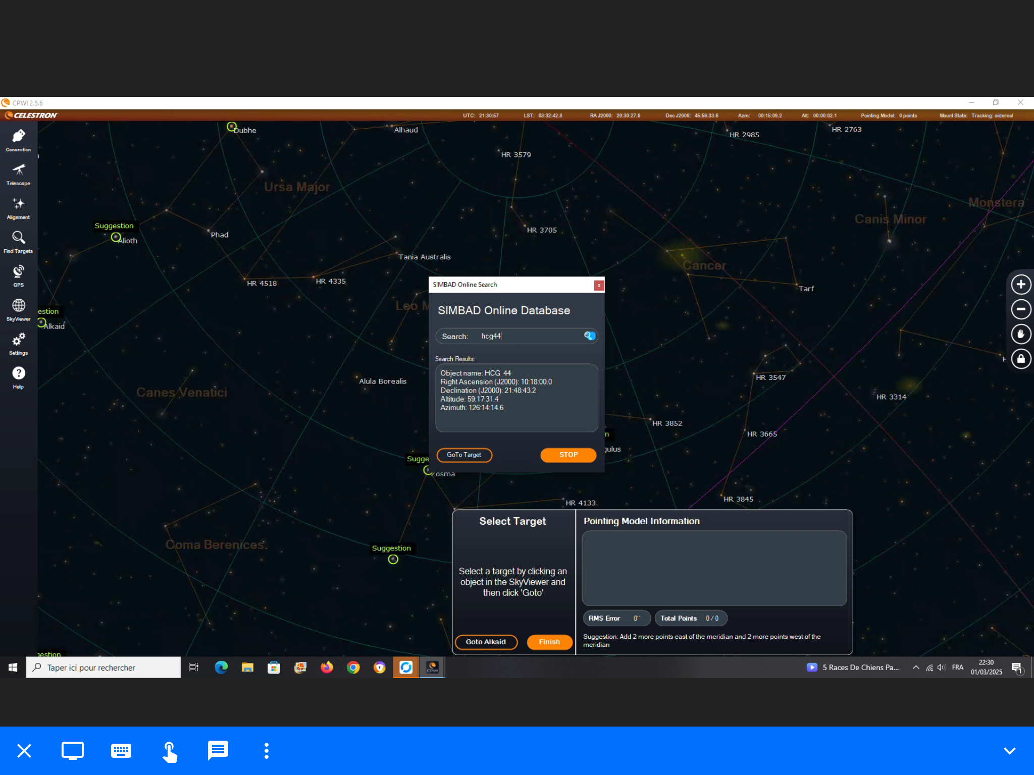

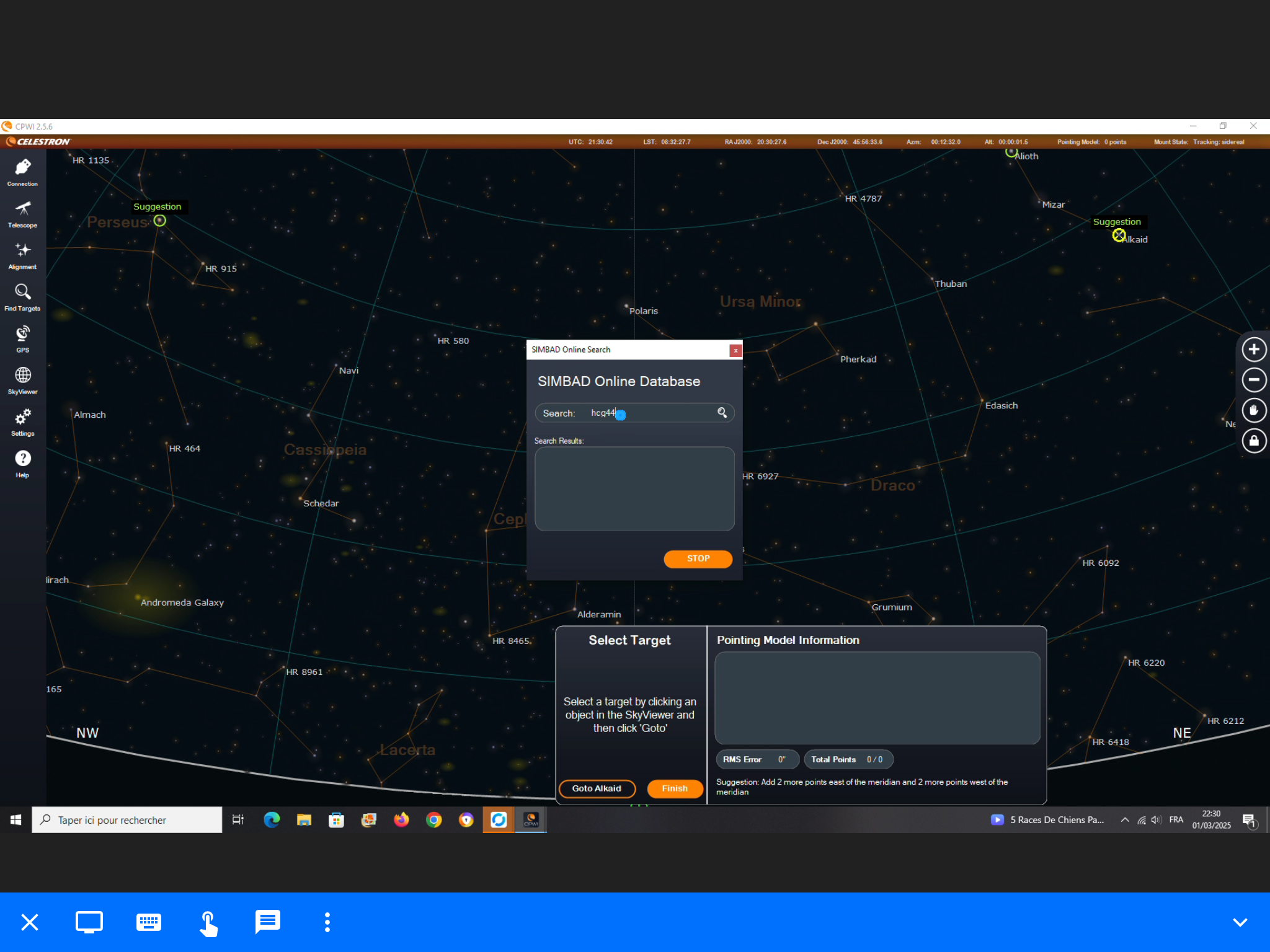

Message par darki » 01 mars 2025, 22:54
Je viens de faire une simulation car pas de ciel. Mais tout est branché dans le garage et sharpcap utilise une camera dossier.
Ce que dit clouzot est vrai mais les côtés négatifs peuvent être en partie gommés par l’utilisation d’une souris je pense (que je n’ai pas).
L’ideal est bien sûr d’avoir un ordi (Mac mini) quelque part dans la maison pour certains trucs et de faire l’observation à la tablette pour pas prendre des crises.
Pour le planétarium j’utilise cpwi qu’il faut avoir ouvert de toute façon pour piloter le c6. Éventuellement je cherche mes cibles sur un autre soft et après, recherche simbad dans cpwi avec le nom de la cible.
Voilà les screen : faut regarder les images en partant de la fin, désolé :lol:

Message par darki » 01 mars 2025, 23:50
Thieu75 a écrit : ↑
01 mars 2025, 23:23
Mais bon si Mac mini sur le 38 pouces, mon qwerty et ma souris, je survis à la maison au moins
Ah ben oui, bien au chaud avec l'écran géant du mac mini et tu fais la mise en station et la mise au point avec la tablette (en attendant de motoriser le focuser :lol: )
Ah du coup monture équatoriale effectivement, j'avais zappé ça. Mais NINA fait aussi le platesolve (en fait ca utilise un solveur externe, souvent ASTAP), mais l'inspecteur va t'expliquer tout ça bien mieux
Pour la HEQ5, effectivement point de CPWI mais je vois que les gars utilisent EQMOD (à vérifier https://www.iceinspace.com.au/forum/sho ... p?t=187865)
Et sinon, voila ce que dit le developpeur de PlateAlign :
It depends on the mount. Anything that can be aligned with a SYNC command will work. That includes anything eqmod controls, Skywatcher mounts using Synscan app, or a Nexus DSC, for example.
Look into whether your mount permits alignments using SYNC commands. If it does, you're all good to go.
