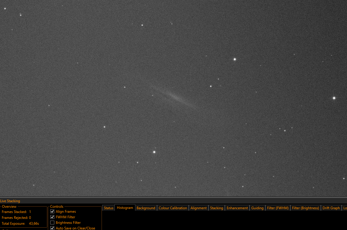

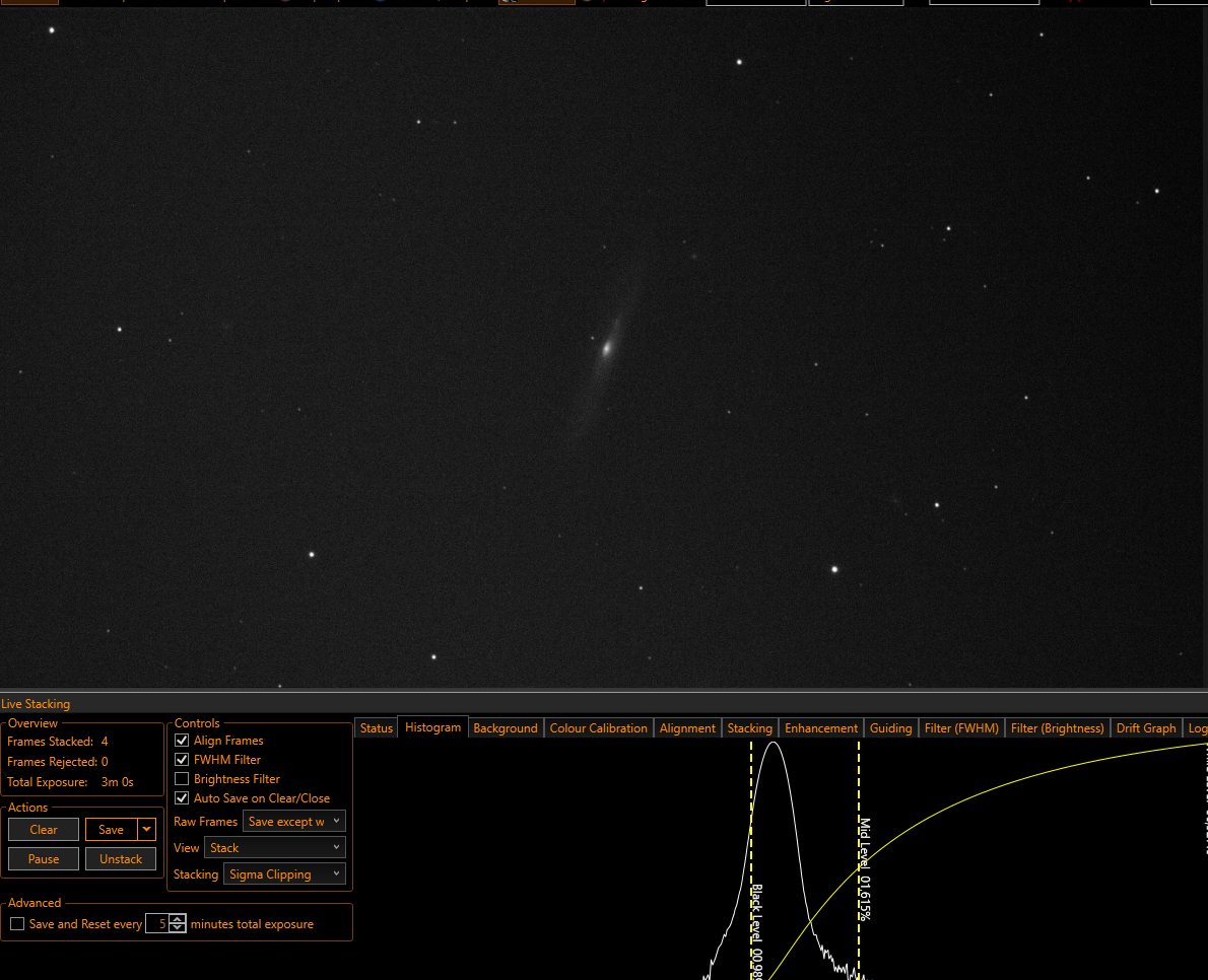

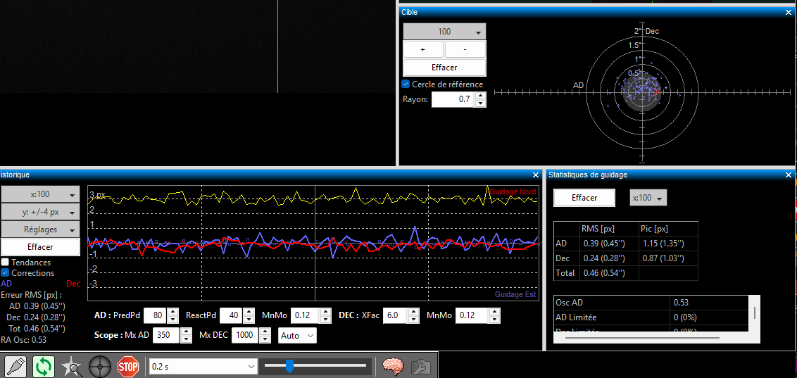

oui mais la c'est pas le cas je pense, c'est la des la 2eme frame et ça bouge pas, l'alignement polaire est impeccable et la derive minuscule et j'ai pas activé le dithering (je le mets jamais). Ca vient plus du stacking... sur les brutes on voit rien. J'ai soupçonné un nouveau bug de sc mais...

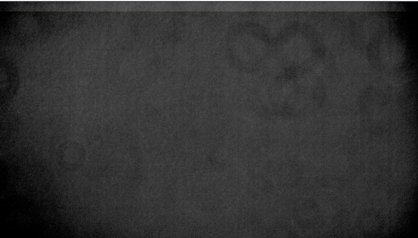

Trouvé , c'est le flat luminance... (fait a l'arrache en fin d'aprem vers le sud avec une feuille de papier: je soupçonne un coup de vent et la feuille a bougé...)
bon le rouge va bien
a ben non j'ai aussi une bande qui apparait mais plus leger...donc mes flats sont tous pourris sur le haut. Je croperais zoom 66% sur le rouge apres 12min zoom 66% vert a 11 min et du bleu 12 min je rajoute du Ha , voila la 1er min a 17 min zoom 66%, ca manque un peu de signal mais bon

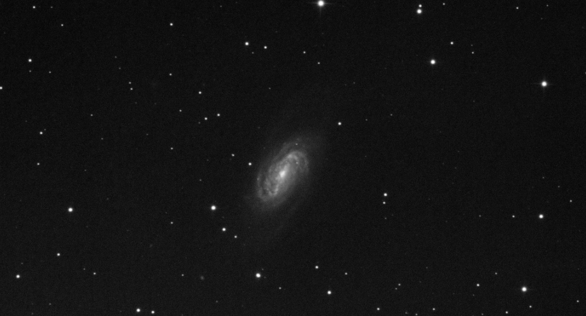

NGC2903 33 min avec le RC6/minicam8 pose de 30s gain 78 t+ -13°c - Focale 1018mm
pour comparer avec celle du RC10 (apres.... 5 min

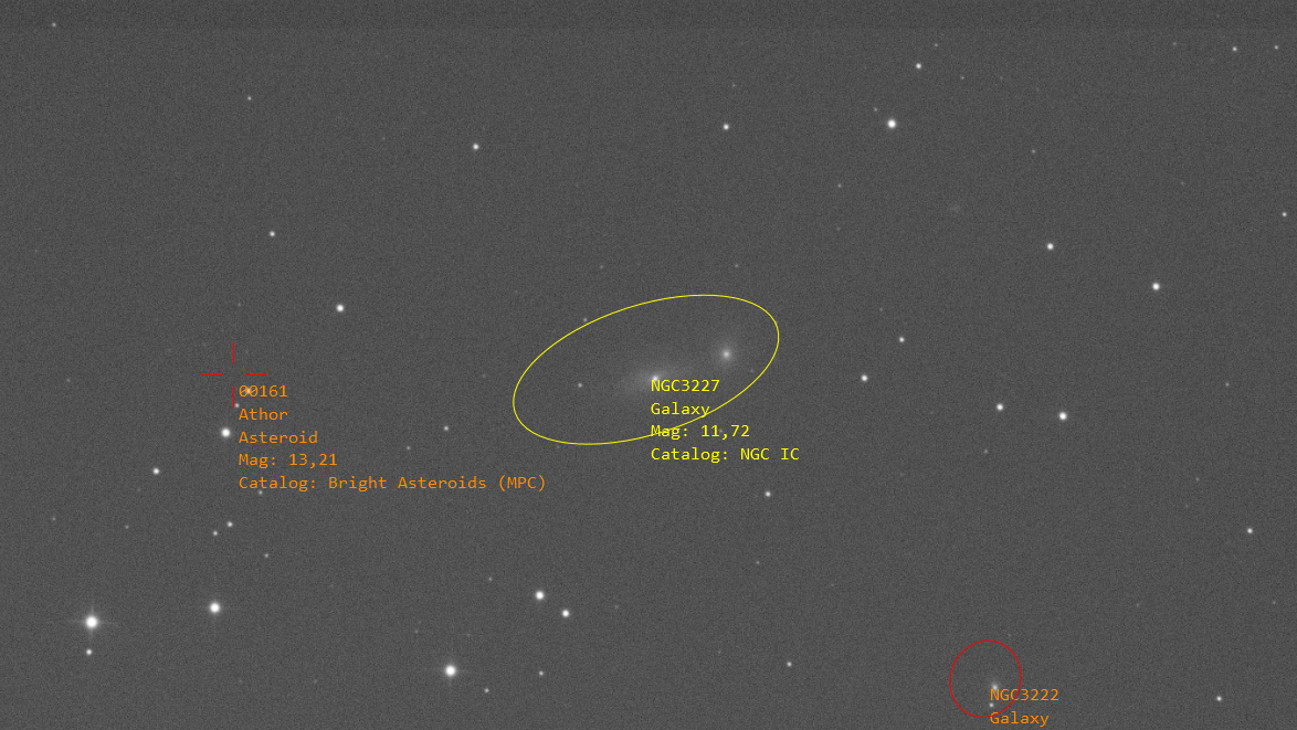

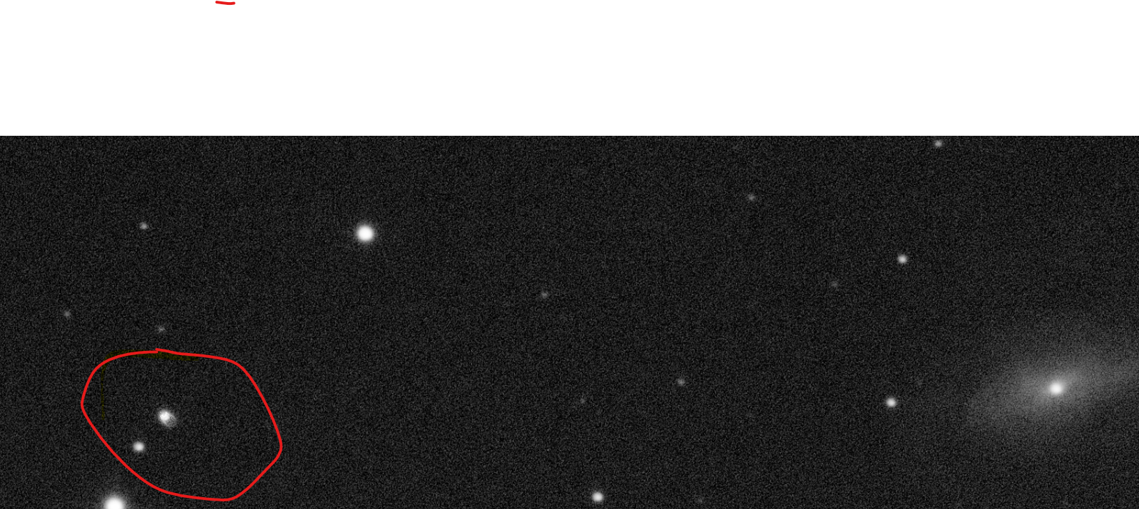

Une cible moins evidente en ville NGC3227 Mag 11.72 (avec un asteroide a coté d'ailleurs)
apres 14 min on voit l'asteroide Athor qui se deplace
Astap confirme

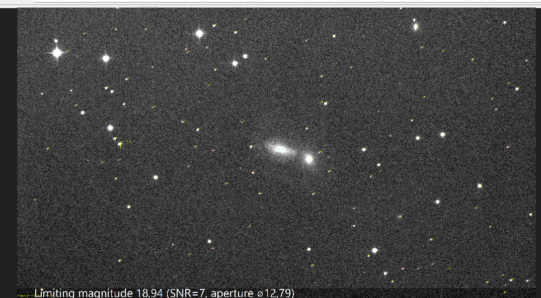

RC6 en ville apres environ 19 min mag 18.94 atteinte , pour donner une idée.

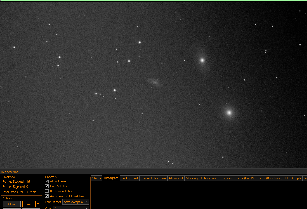

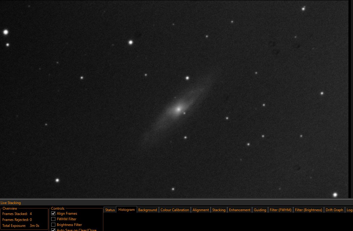

Petit tour au RC6 dans le Lion M105 , NGC3389 - F 1018mm minicam8 luminance. Flat sur le plafond du balcon eclairé au smartphone...

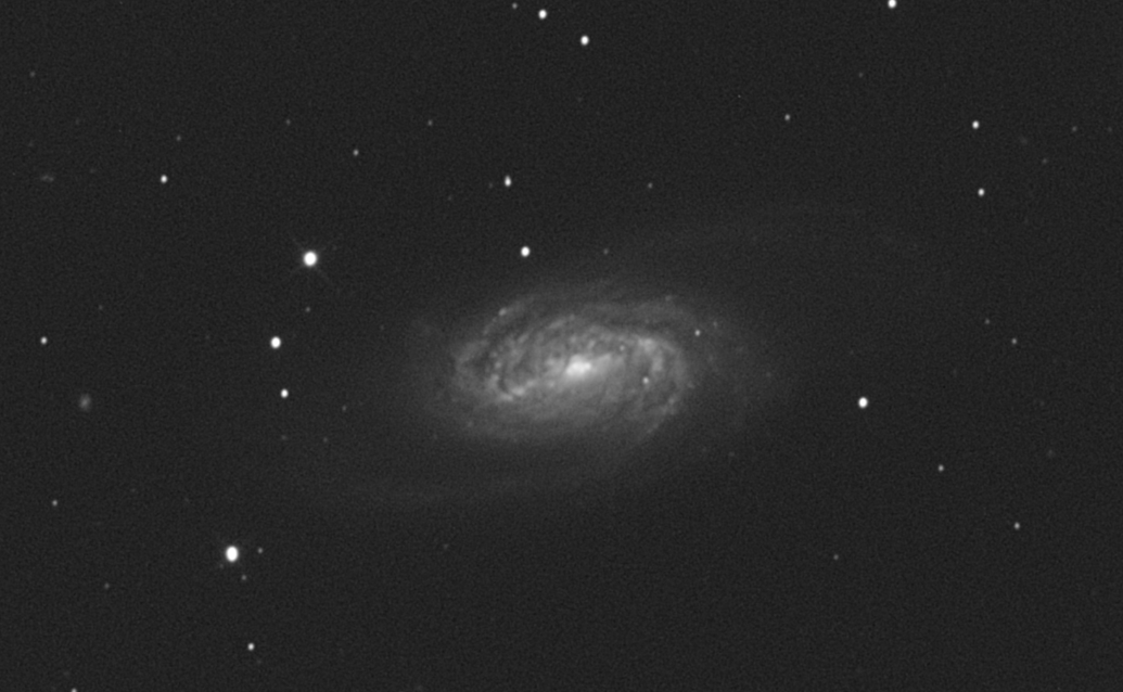

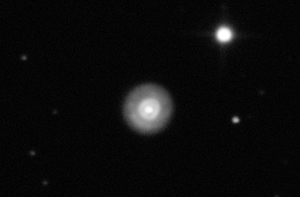

NGC4216 essai avec gain 22 . J'ai essayé avec le mode lineair de la minicam mais ça ne fonctionnait pas... peut etre un bug de sc car j'ai remarqué que sur ces derniere versions changer les caractéristiques de la camera faisait n'importe quoi , sauf a relancer le programme...
bon pas terrible cette nuit, je pense qu'il y a des voile , je file dormir 24min de pose

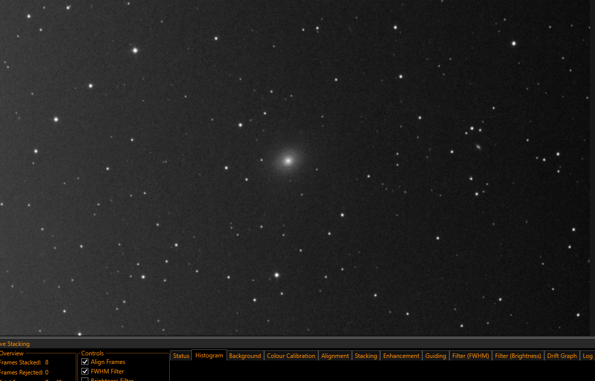

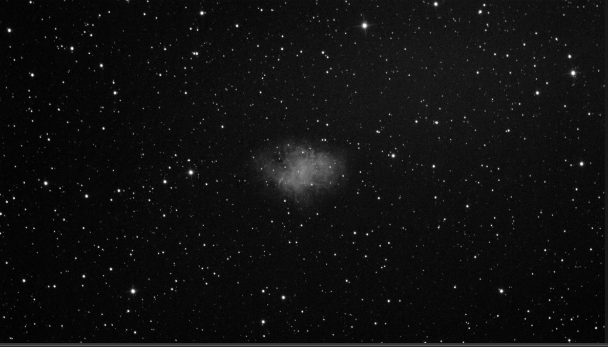

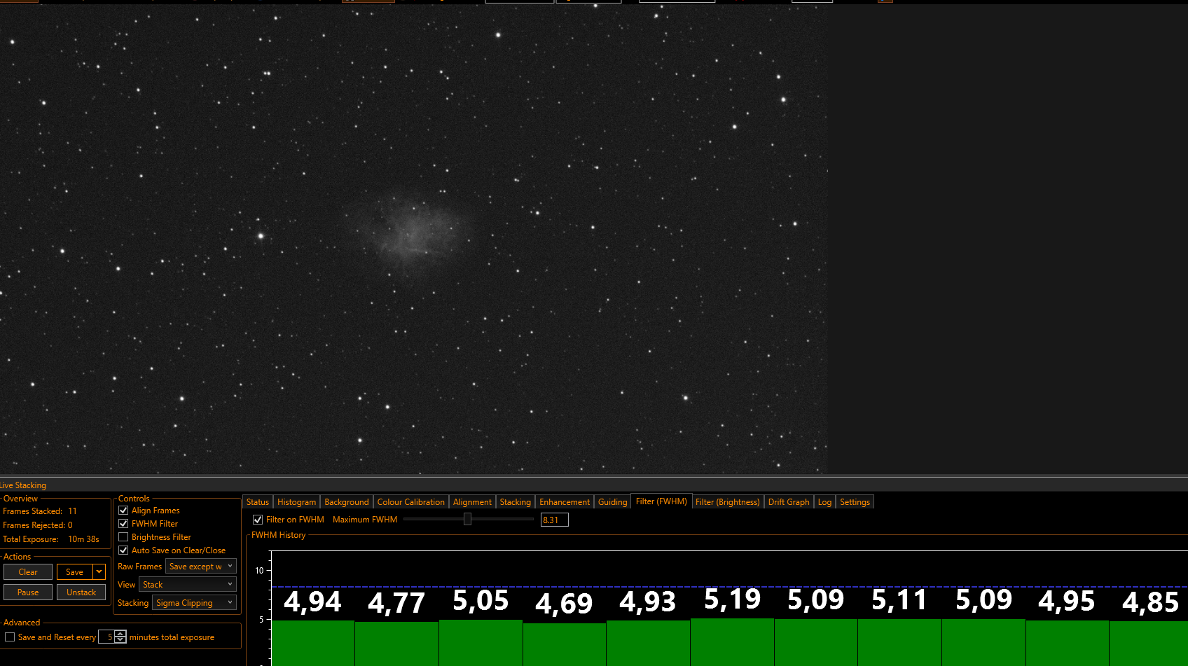

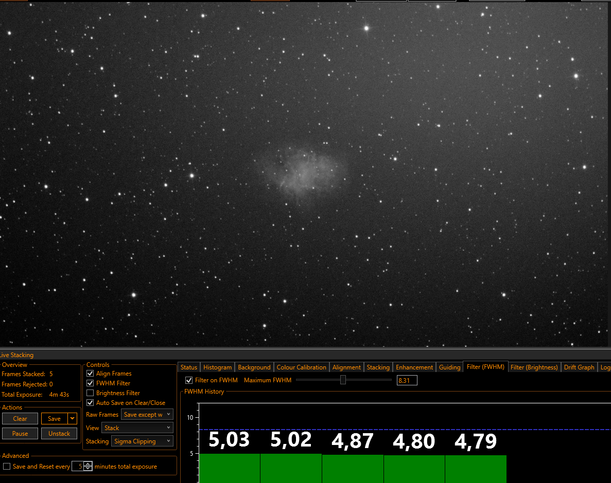

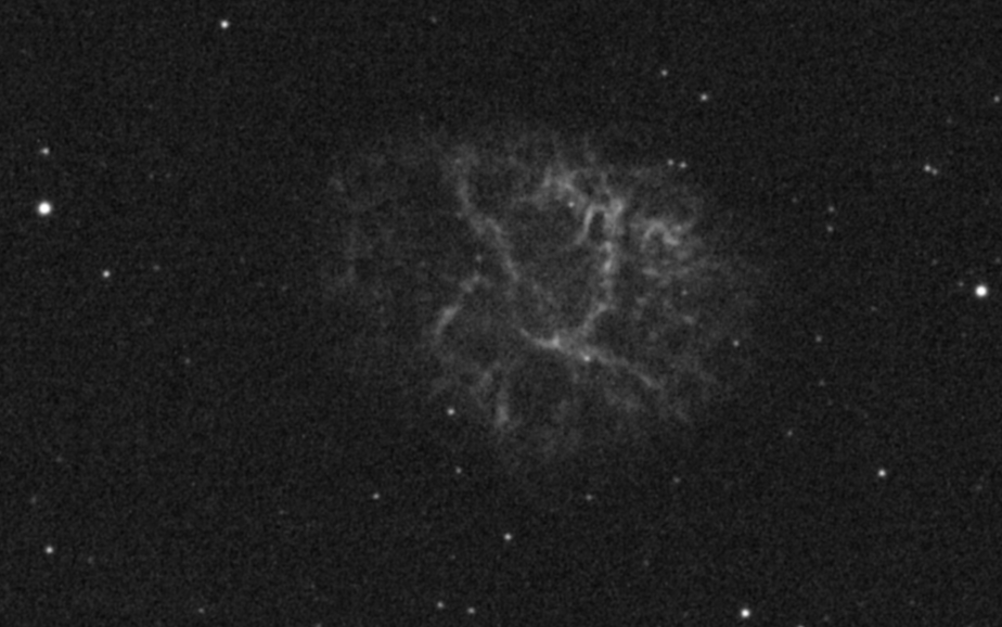

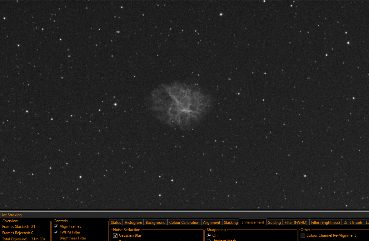

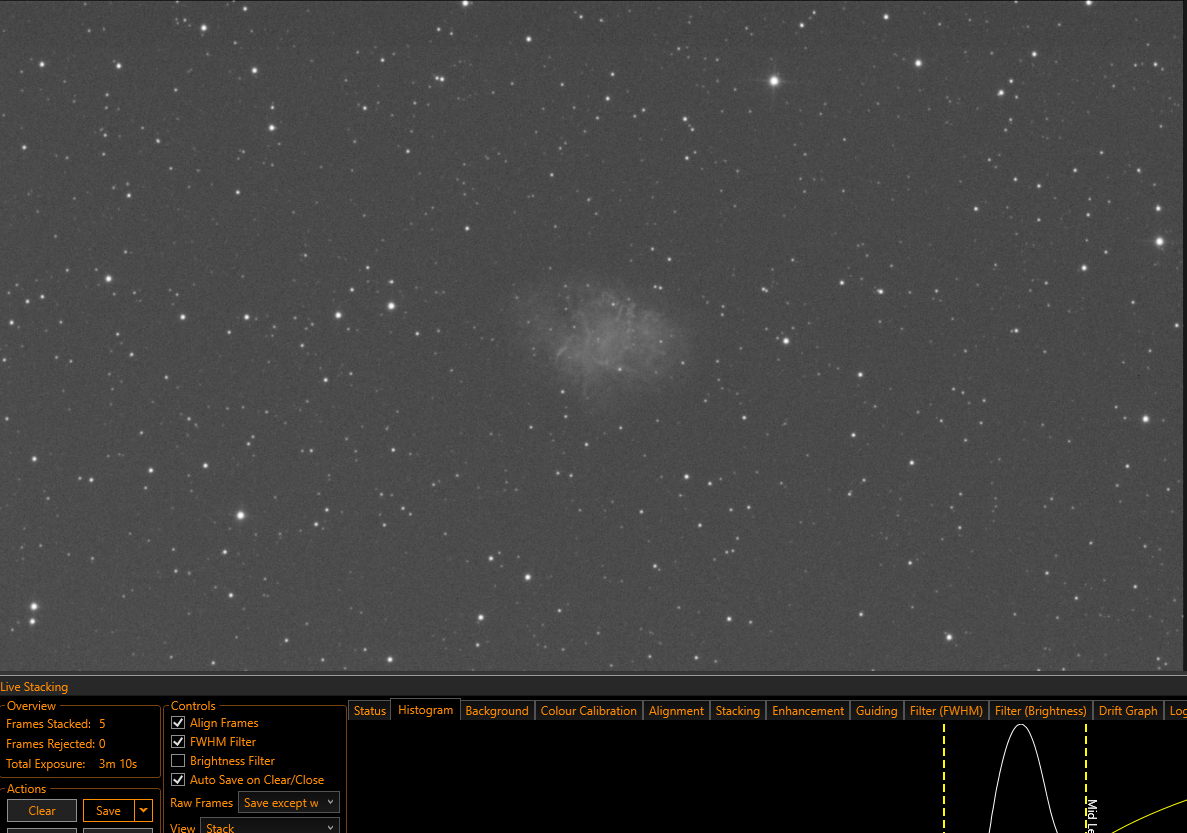

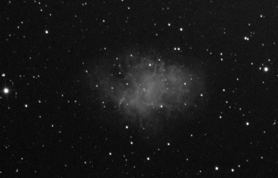

Bon j'ai résolu mon soucis de flat, a priori je faisais des pose trop courte en luminance (70ms) et du coup ma minicam8 me fait une bande plus ou moins large. En passant a 240ms , plus de bande sur mes flats et donc sur mes brutes.

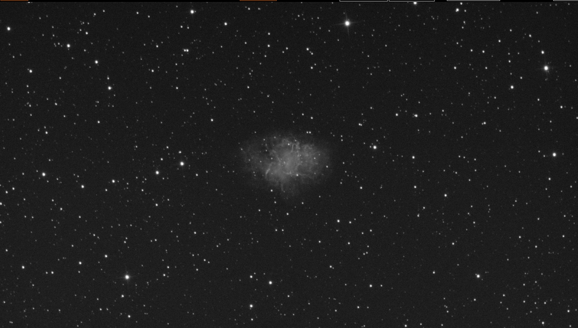

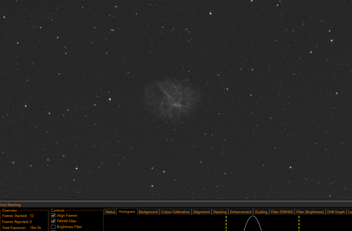

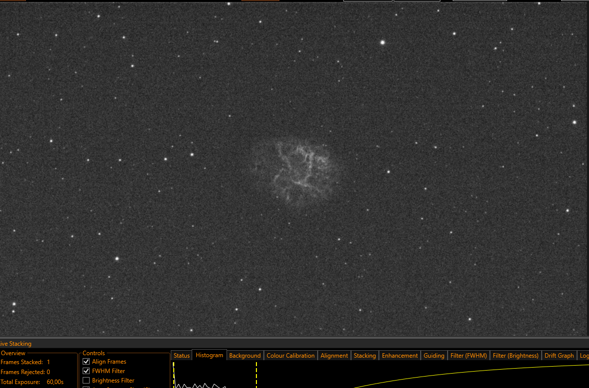

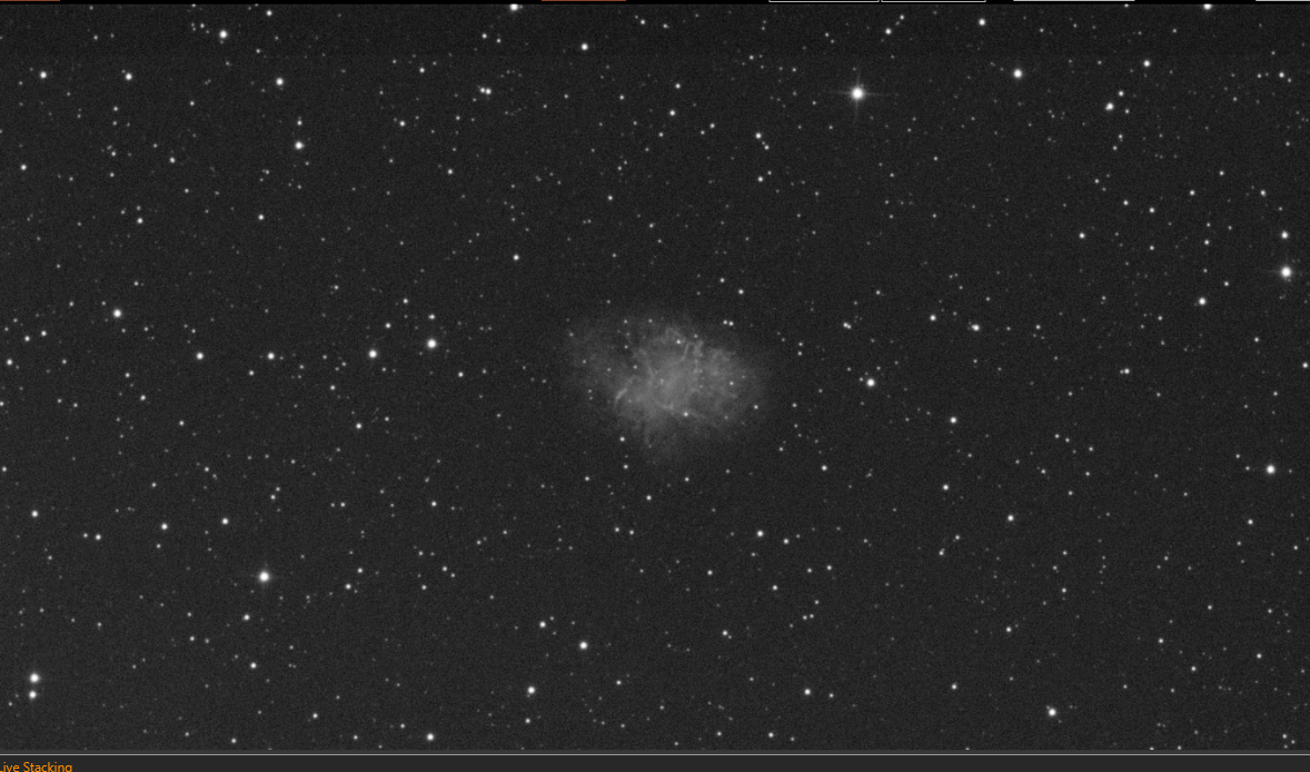

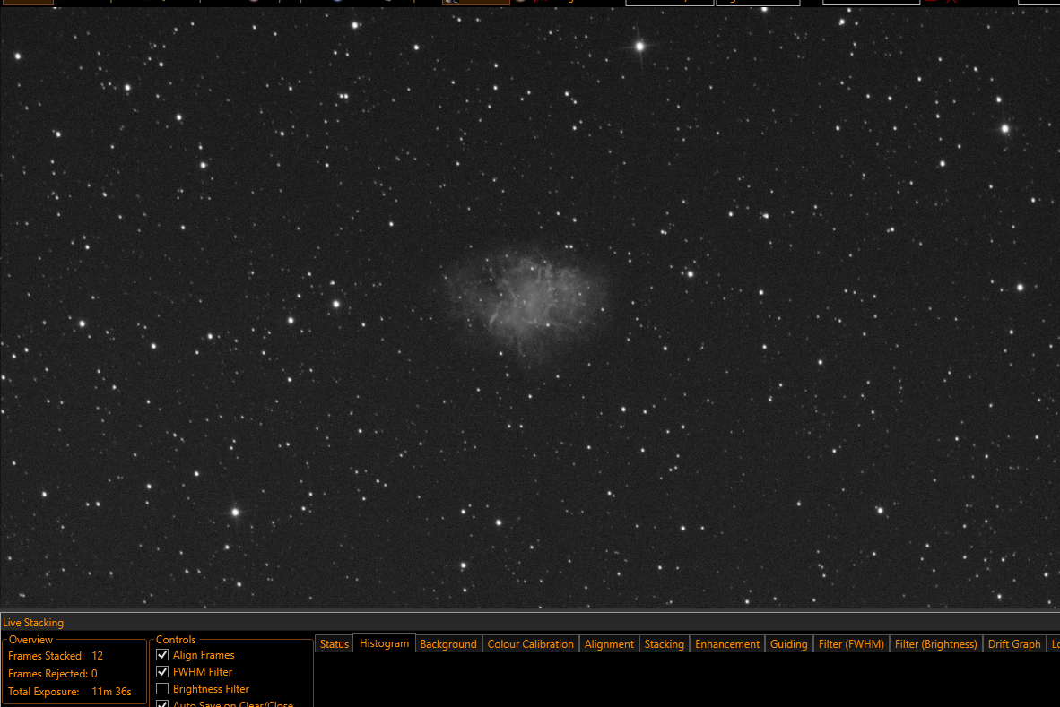

Je repars sur M1 qui est bien visible du balcon

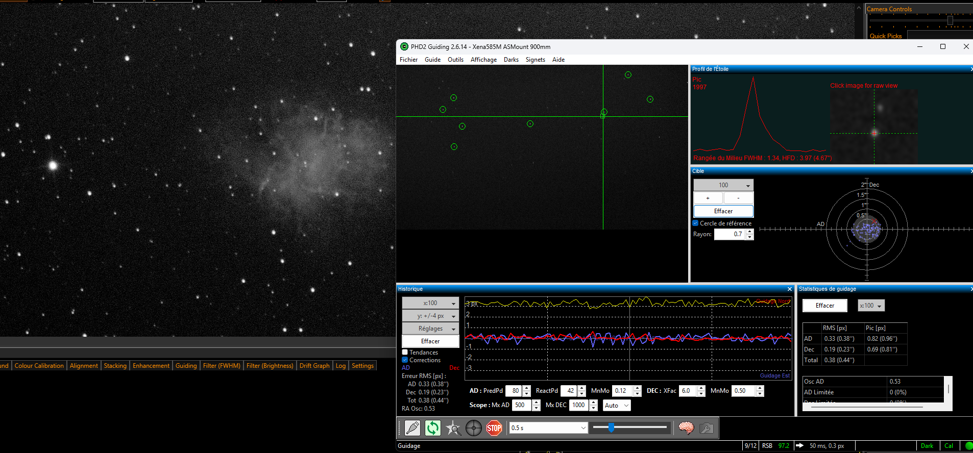

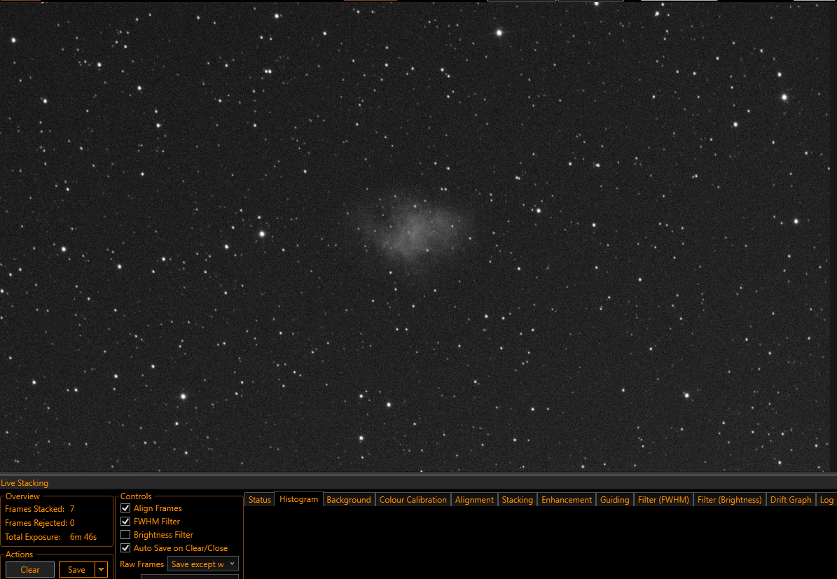

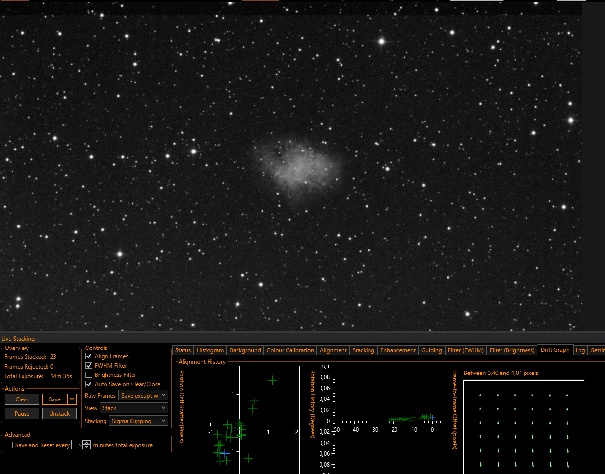

poses de 60s gain 75 offset 12 luminance pour commencer -13°c les 5 1ere minutes avec un map aux petits oignons ainsi qu'un mise en station par la derive ok le guidage est pas mauvais , bon quelle galere pour regler l'altitude de l'am5 avec son jeu monstrueux... petit zoom 73% vers 17 min etant donné la qualité du seeing ce soir, je vais faire la totale sur M1 L, r,v,b et ha

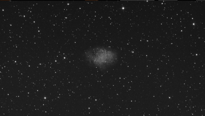

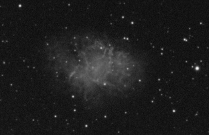

24min de luminance et bon sang encore un plantage de SC ... plus ça va moins il est stable ce soft !
Bon je relance pour le RVB

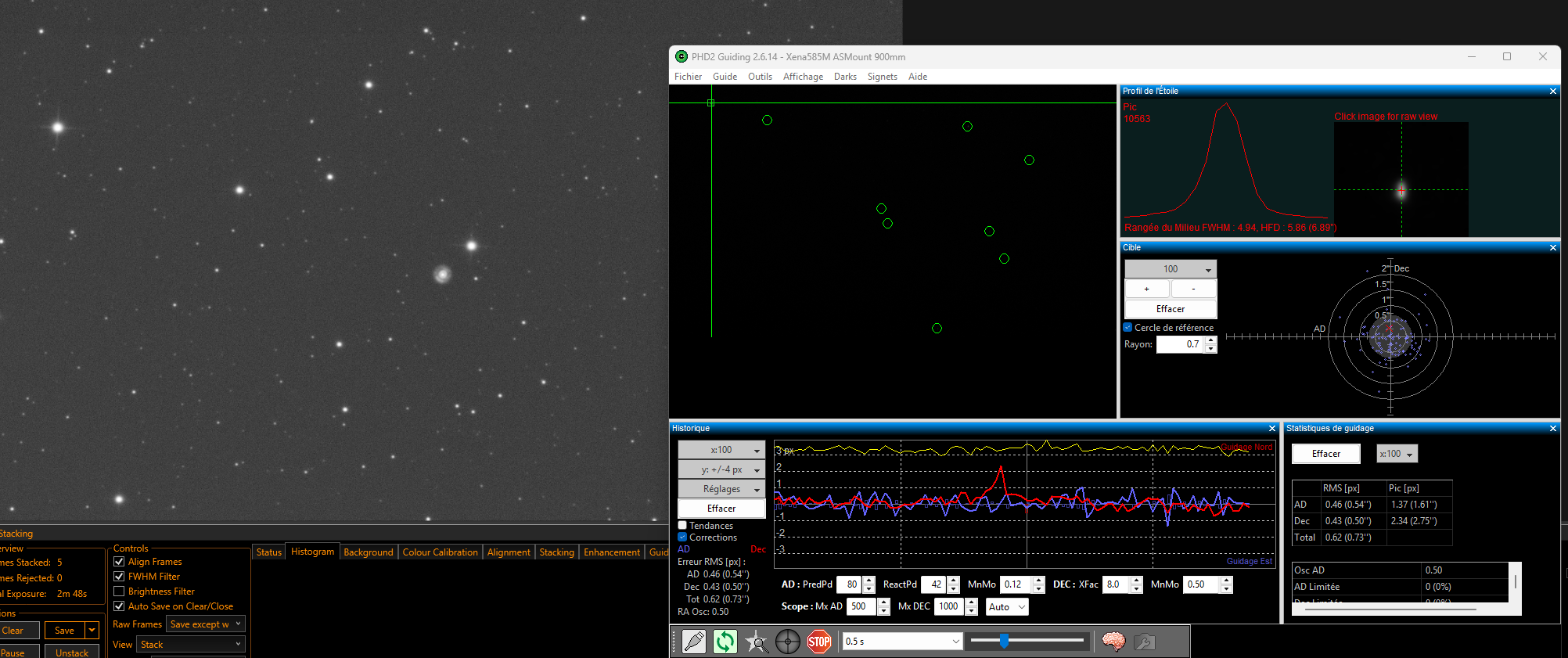

Pour le guidage des harmonique j'utilise le zfilter en dec , sur les conseils des gens du discord warpastron et c'est vrai que depuis j'ai des guidage régulier et bon. Donc en AD le pec et en Dec ZFilter. Le zfilter permet si j'ai compris d'eviter que la dec bouge trop quand l'ad envoie ses impulsions de guidage. La je guide donc avec 0.2s de pose et des mimo de 0.12 qui ont l'air de bien aller a l'Am5N . J'oscille entre 0.46" et 0.6" de rms et 10 min de bleu le vert rouge en cours 23 min de rouge 24 min de ha Zoom 70% , je vais laisser encore un peu pour diminuer ce bruit setup de ville un peu d'O3 pour etre complet mais ca commence a etre bas dans le ciel et la lumiere de ville, je vais passer a une autre cible voila 31 min d'O3 y a plus qu'a melanger tout ça pour voir ce que ça fait

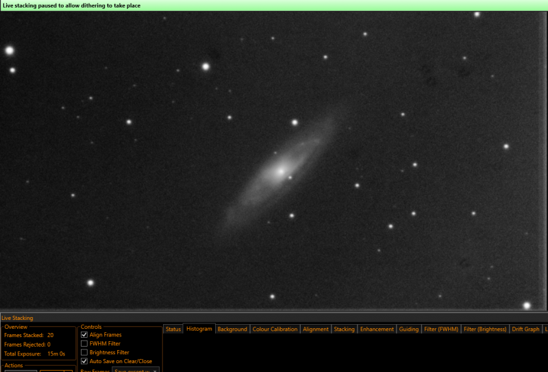

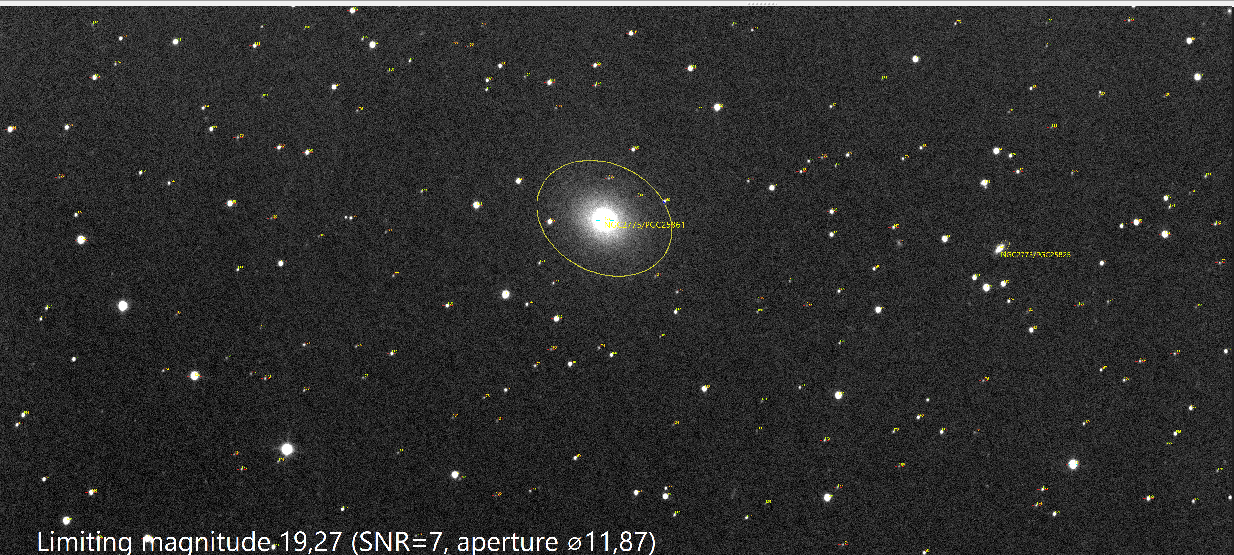

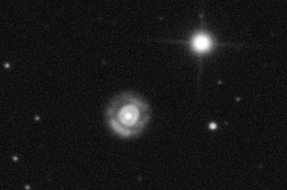

Cible suivante C48 (NGC2775) - le seeing est moins bon qu'en début de soirée. Je vais aller voir si la map a pas besoin d'un afinage aussi.
apres 35min j'arrive qd meme a la mag 19.27 au RC6 en ville

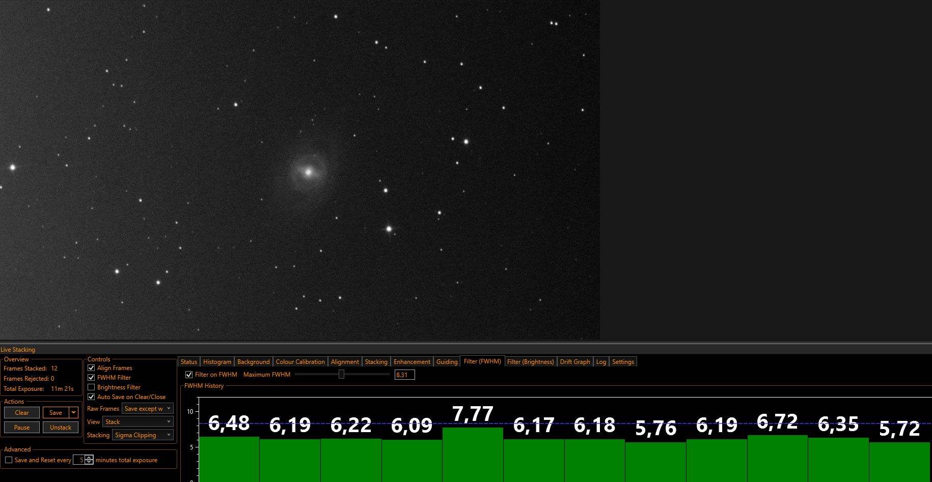

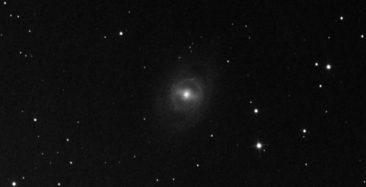

M95.
Devinez le moment où j'ai ouvert la porte du balcon laissant donc passer un doux courant d'air vers l'appart ? zoom 47% apres 44 min , ca va etre temps de faire le rvb

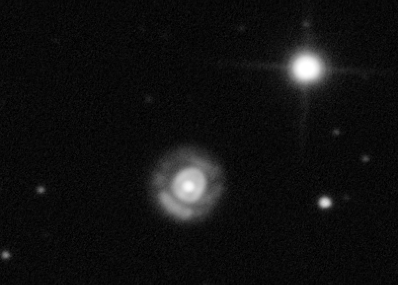

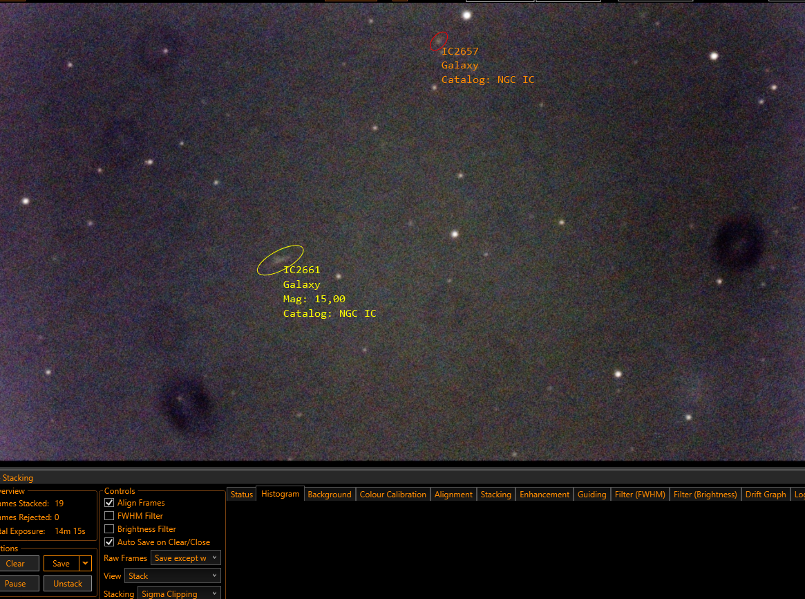

un petit test pour voir, j'ai pointé le mak127 avec l'asi 585c non refroidi dans le lion (je voulais faire M65 mais le plate solve a pas fonctionné et c'est tombé a coté), Voici donc IC2661 une galaxie de mag 15 (focale 1750mm d'apres Astap)

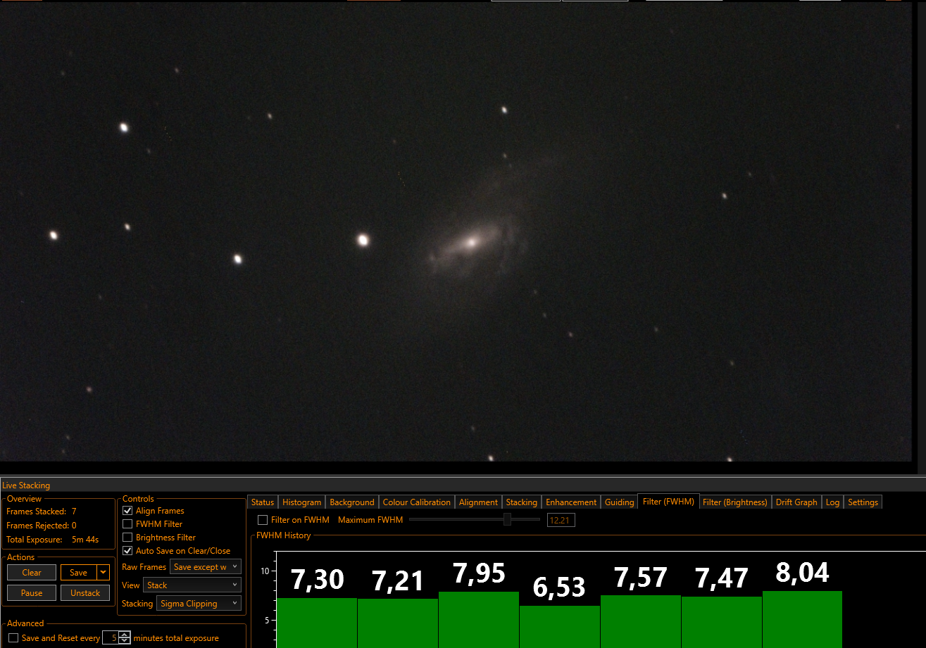

Les 49 1ere secondes sur M66
et apres 5 min, pour une capture sans suivi c'est plutot pas mal pour du F/13 avec un echantillonage a 0.34", en plus j'ai fais l'alignement par la derive un peu vite
apres 33 min

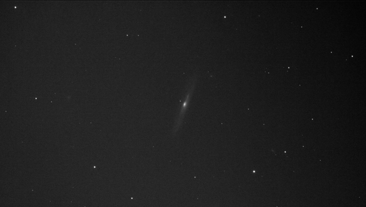

et je vais finir avec un petit hamburger NGC3628
bien dodo time, pas facile en ville le hamburger !

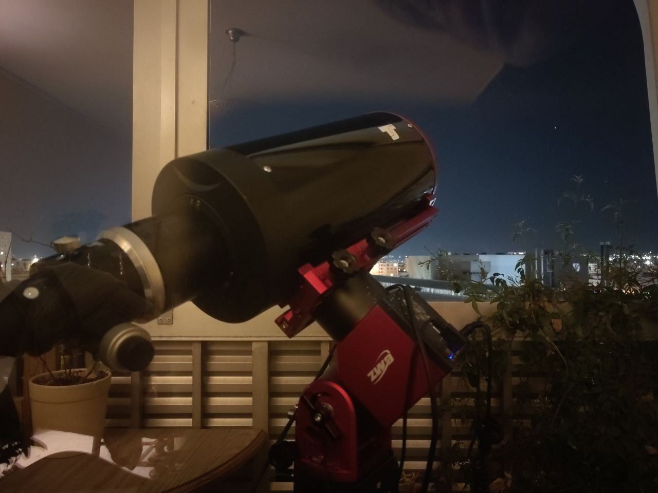

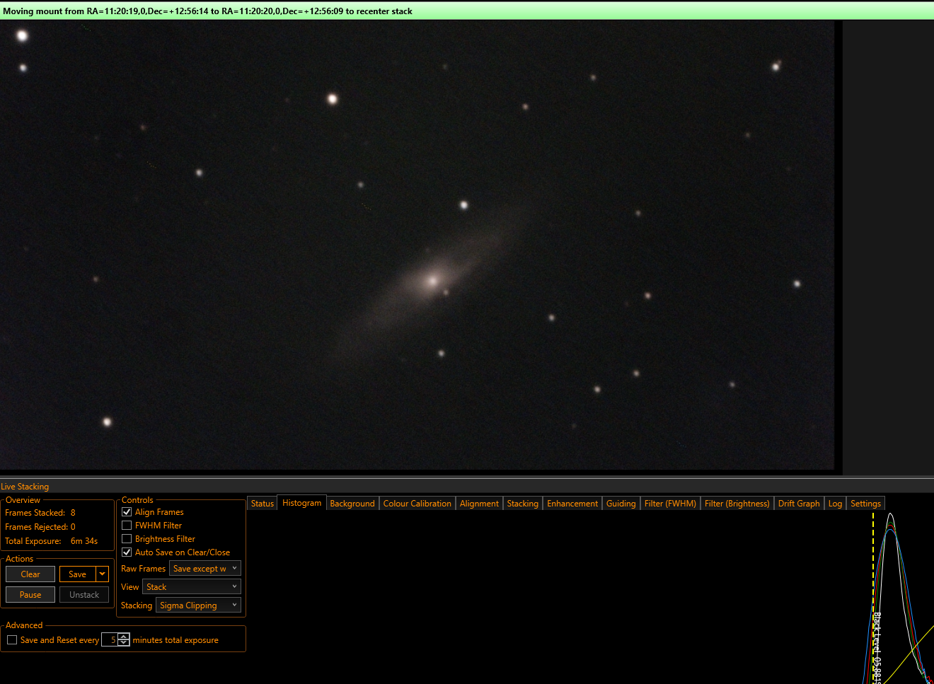

Pour m'amuser j'ai mis la player one 585M derrière le mak ce soir , sans dof, mise en station aproximative, focale 1670mm (c'est dingue les variation dans ces systèmes de mise au point par éloignement du primaire). Retour sur M65 en mono donc a F/13
une fwhm qui se dégrade , mais ça capture vachement plus vite que l'asi585C, supériorité des camera mono , a 6 min de mono j'ai a peu pres autant de photon que 14 min decouleur donc 2x plus rapide environ 15 min

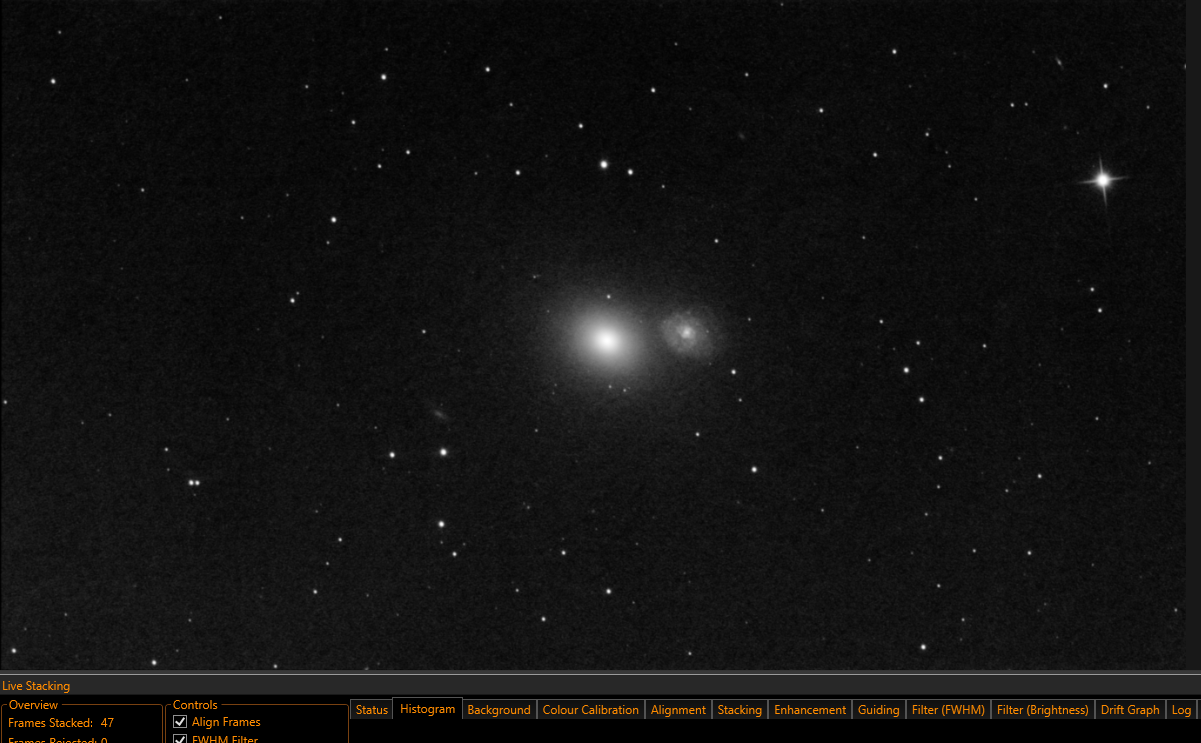

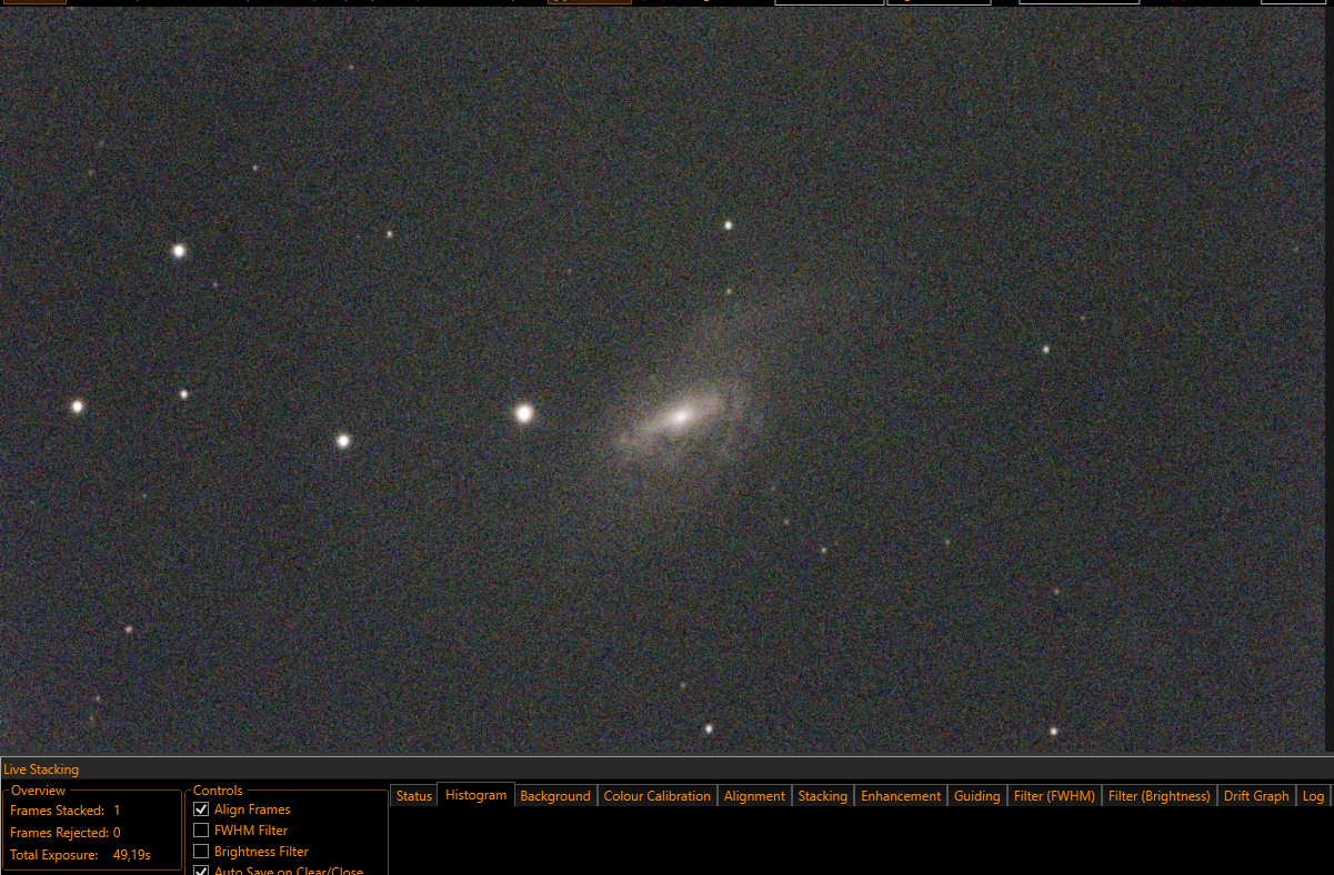

Au tour de M65 avec la Xena 585M ici les 45 1ere secondes

Apres 13 min 30... c'est tellement peu bruité, on se demande si refroidir une 585M c'est utile ...la je suis a 27°c
le suivi sans guidage avec juste le plate solve (et dithering toutes les 5 frames) c'est plutot folklo

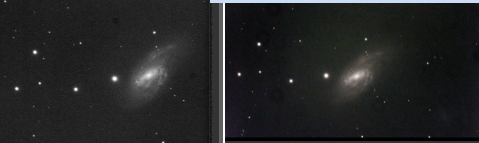

comparaison avec hier a gauche auj 18min mono a droite hier 33min couleur

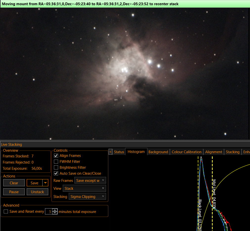

petite sceance VA sur M42 au mak avec l'asi585C (non refoidie) poses de 1s
apres un ajustement de map des poses de 2s

guidage exemplaire
