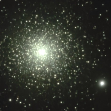

Je poste ici les liens vers les fichiers de M15 des 2 soirs. http://www.grosfichiers.com/suQuywbSM67 pour le filtre astro et http://www.grosfichiers.com/gW9wtUAdFQ3 pour le dual band.

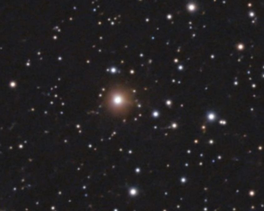

J'ai fait un essai à partir de tes images :
Quand tu poses ton Dwarf en mode Alt-AZ, il essaie de se positionner (en bougeant la base et en faisant tourner le cylindre) pour que le suivi de l'objet sur la durée soit possible. Quand il tourne le cylindre, il peut carrément occuper des positions à 180° l'une de l'autre, le capteur lui-aussi est retourné et l'image est "à l'envers".
Il y a peut-être une seconde explication : quand tu poses ton Dwarf, peut-être qu'il ne "regarde" pas toujours la même direction d'une nuit à l'autre. J'ai pris l'habitude de lui "faire regarder le sud".
Pour Pease 1 , sa magnitude est de 15, c'est ok, sa taille est de 3" , c'est minuscule et, en gros, ça correspond à 1 pixel pour le Dwarf...on va donc avoir, comme le prévoyait @clouzot, un résultat très modeste

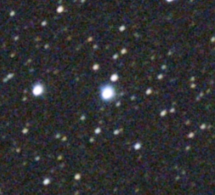

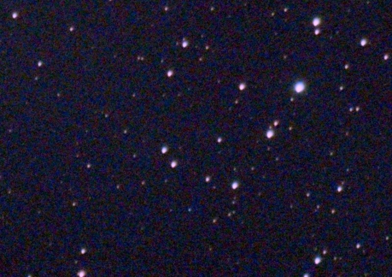

Voilà 2 crops d'étoiles dont une brillante zoom max dans l'application pour comparaison avec vos résultats dans les mêmes conditions de zoom (avant que j'écrive à Dwarflab). en fin de stacking.
même cible après traitement standard (ce n'est pas la même étoile brillante, quand on zoome sur le téléphone, pas facile de retrouver le même endroit). On voit comme une aigrette à droite de l'étoile brillante alors que le reste est tout à fait correct.

Effectivement sur ton premier crop les étoiles sont allongées.
Personnellement je ne zoome pas autant, donc làje viens d'ouvrir la dernière en date (mosaique sur M31, traitement SS et ajout d'aigrettes que je fais rarement, là c'était pour voir)
Pour moi c'est bien rond, mais quand j'aurais le temps j'en ouvrirais plus

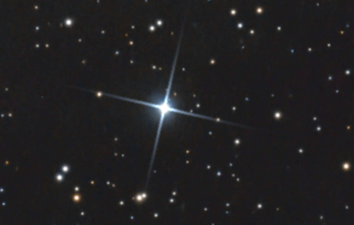

@Maïcé , j'ai eu deux Dwarfs. Le premier faisait des étoiles comme ci-dessous. @pejive m'a aidé à comprendre que c'était pas normal. J'ai contacté le support, on m'a d'abord proposé une solution Stellar Studio. J'ai dit que je voulais traiter mes fits moi-même, j'ai un peu insisté et j'ai fini par obtenir un remplacement de mon Dwarf.
Le problème était constant, parfaitement reproductible, les étoiles n'étaient jamais ok avec mon premier Dwarf

Les 2 crops postés ce matin sont extraits de la capture de NGC 457 en poses de 5" (pour éliminer un défaut de suivi ou une turbu démente).
