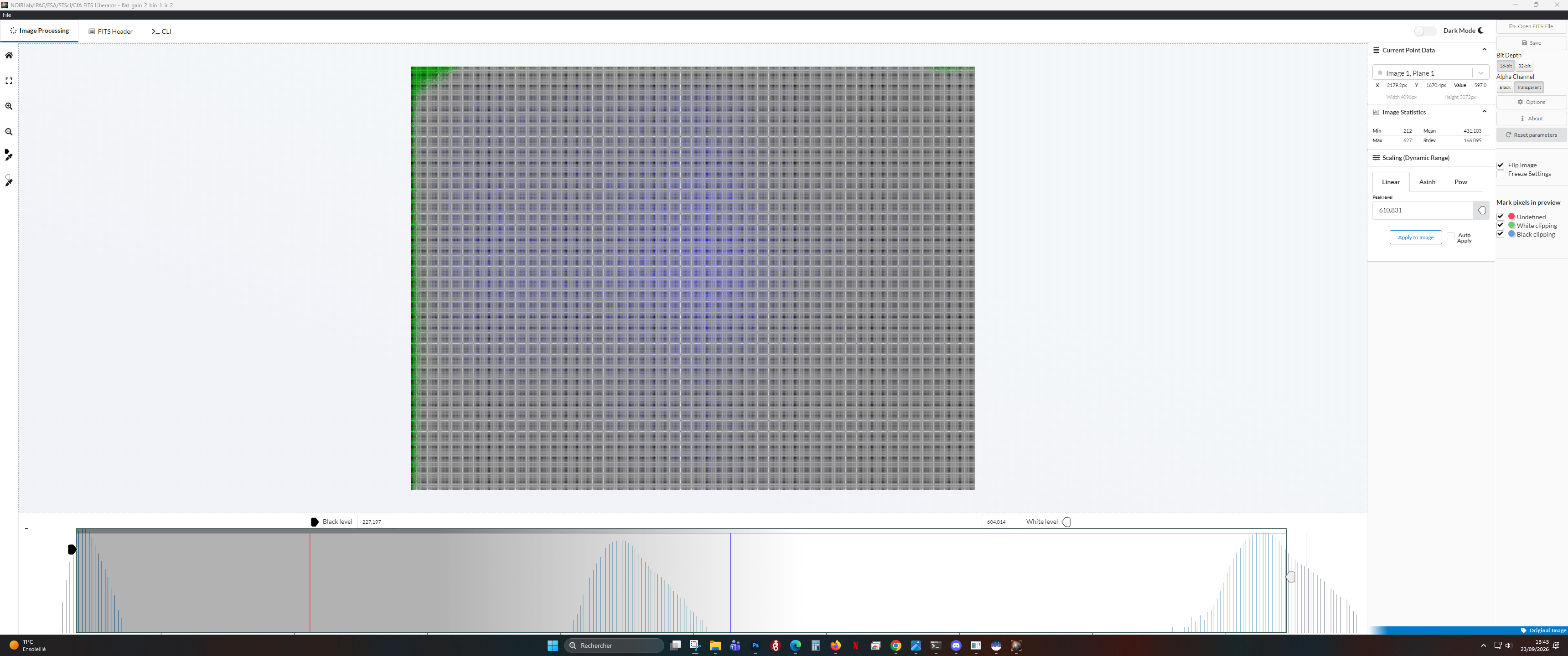

Les flats ont une drole de tete:
Les deux dispo dans les cali frames, ouverts dans fits liberator et "exagérés" Pour une optique aussi exotique (Maksutov à F3.8) ça va, je m'attendais a pire niveau vignettage.

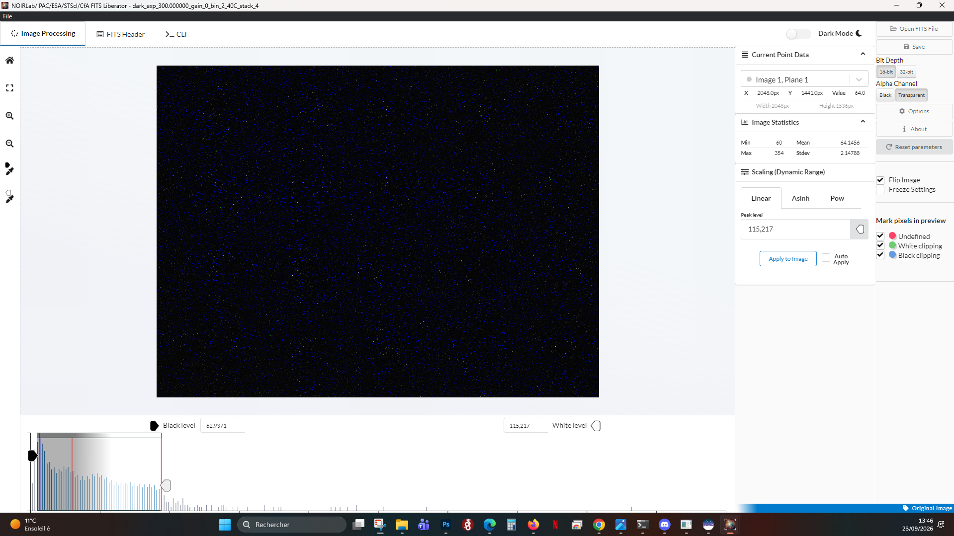

1 dark de 300s gain 0 bin 2 40°
1 dark de 300s gain 0 bin 2 19°
1 dark de 300s gain 60 bin 2 26°
Les darks dans le fichier vont de 6° a 40°, je ne sais pas si il y a un lien mais les darks en bin 1 sont plus "frais" qu'en bin 2, mais comme on ne sait pas quand et comment ils ont été fait, ça ne nous dit pas grand chose.
