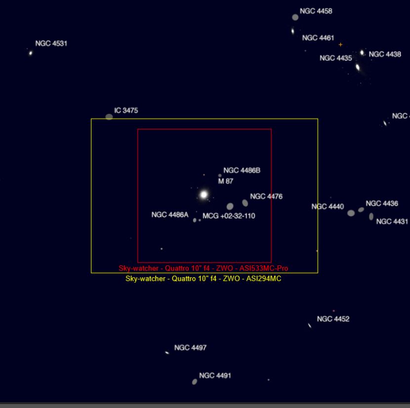

Je demande maitre @Greenood à la barre pour confirmer ou infirmer :D
la 294 est plus sensible, donc avec une 385 on gagne en définition (pas beaucoup) mais on perd en sensibilité, ça revient à un Barlow 1.06x un truc comme ça
en gros autant ne rien faire .....
Ben je croyais que le SNR de la 385 était meilleur :D
après je me trompe peut être, de toute façon, je pense pas que ce soit assez significatif pour sabrer le champagne.

et mettre un IMX 533 à la place de la 294 reduirait mon champs @Greenood ? On est d'accord non?
Avec une qualité d'image correct
oui mais c'est les même pixels (ou presque puisqu'ils sont plus petit) ....
ça revient à faire un crop
en fait c'est pas un problème de champ que tu as, mais bel et bien de définition (1 pixel = combien de °)
oui mais c'est les même pixels ....
Tain ouiiiiiiii je viens de comprendre! :romance-ballandchain:

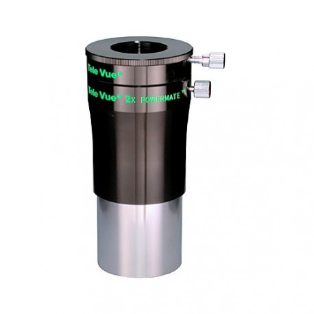

Je remet ça sur le tapis mais je pense avoir trouvé la solution à ma question…
Quelqu'un connait?
@Ubuntu @clouzot @Greenood @ouki ....
Je serais donc hypotétiquement à F/6, ça reste raisonnable et je garde mon matos…. :ninja:
https://www.pierro-astro.com/materiel-a ... r-2_detail

J'ai une Powermate 2X, il ne me manque que la bague pour du T2, prochaine commande je teste. J'ai un pote qui me vend une 4x, ça me ferais f2.9, f4, f/8, f/16...et du coup pas besoin de C9 :ninja:
Si tu peux patienter, je ferais le test.
