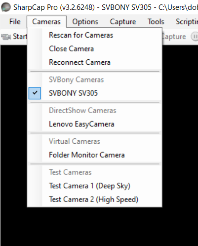

Alors que j'installe pu desinstalle le driver sharpap dans le menu caméra n'a qu'une option ?
Doncje ne vois ce qu'utilise Sharpcap réellement ?
- Messages : 16434
Les caméras astros , courbes caractéristiques, drivers .......
Dans ta capture d’écran SC utilise directement la caméra (mode « natif » sans pilote).
Si tu installes le pilote SVBony (puis relancer SC bien sûr) qu’as-tu ensuite dans ce menu Camera ?

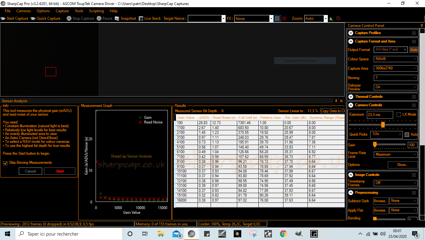

J'y vais également avec mon analyse de le 294 risingcam, par contre les résultats sont complètement différents des 294 de marques concurrentes . (J'avais gradé le correcteur durant l'analyse, est ce que je sa joue ?)
- Messages : 16434
Là il y a un truc qui a foiré @f6uhbgf . Peut-être est-ce parce que tu es en mode 8 bits ?
Non j'étais bien en 14 bits,
