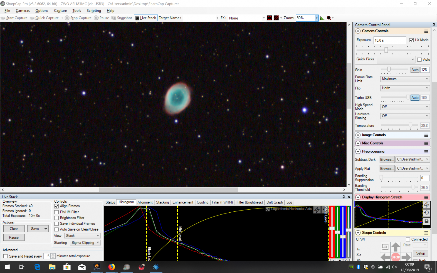

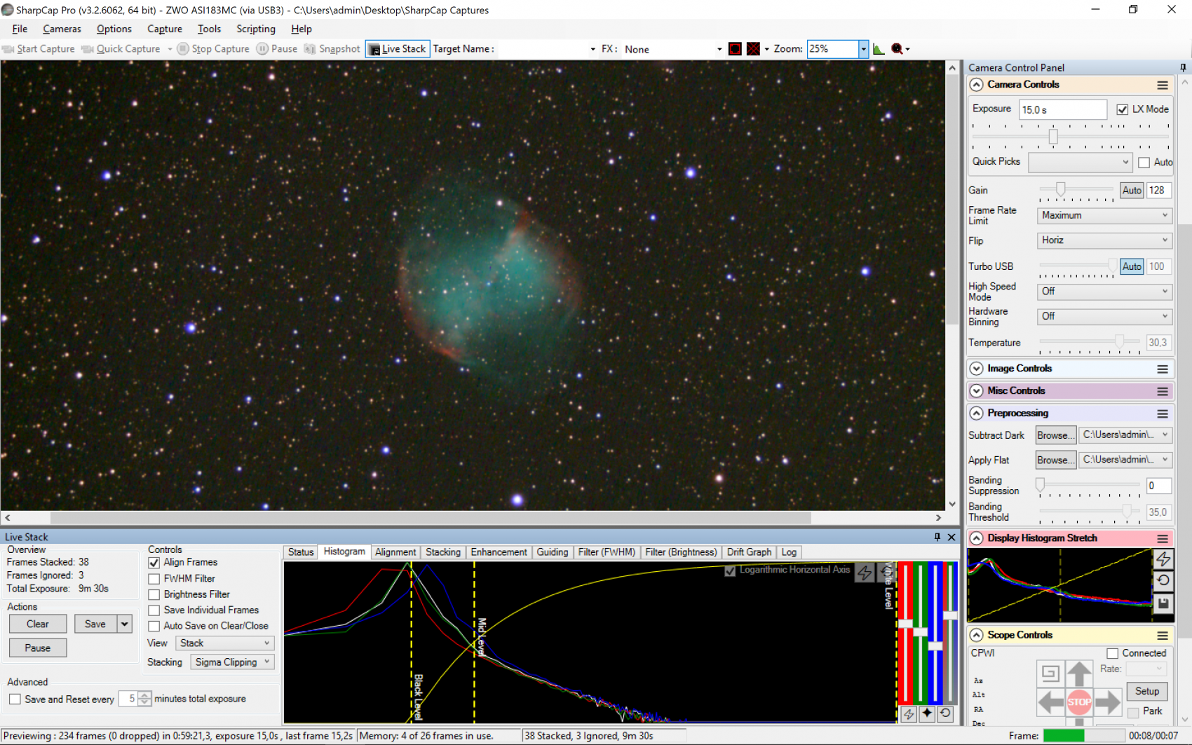

Mars ? Le VA ne permet pas (pas encore) de faire du planétaire tel qu’il se pratique actuellement : film avec des poses de quelques millisecondes, tri des images les plus définies et empilement.
Tiens, M57 a l’Hyperstar en 2min45s
Et à f/6.3 en 10 minutes
M27, Hyperstar en 2min15s
Et à f/6.3 (9min30s)
Tu vois le compromis à faire : l’Hyperstar est très rapide mais il offre moins de détails

ce que je vois dit moi si je me trompe: (déjà j'adore c'est très beau)
1) M57 je la trouve plus belle avec l'hyperstar, avec le rdf x0.63 l'image semble plus "fade pateuse" non? par contre en effet c'est beaucoup plus gros. la j’hésite entre les 2 plus belle ou plus gros.
2) M27 la pas de PB l'hyperstar l'emporte haut la main c'est magnifique et très défini j'ai jamais ça en visuel
Il est difficile de comparer (pas la même date pour les images, pas le même ciel en fonction de la Lune) mais ça montre à la fois
- la force de l'Hyperstar, (qui correspond parfaitement à la définition du VA : on observe très rapidement, en quasi live, alors que passer à f/6.3, c'est basculer un peu plus du côté obscur, avec des poses plus longues, la qualité de suivi qui va avec etc.)...
- ...et sa faiblesse (si tu zoomes dans l'image, jamais tu n'as les fins liserés sur l'extérieur de M57 ou les filaments de M27).
