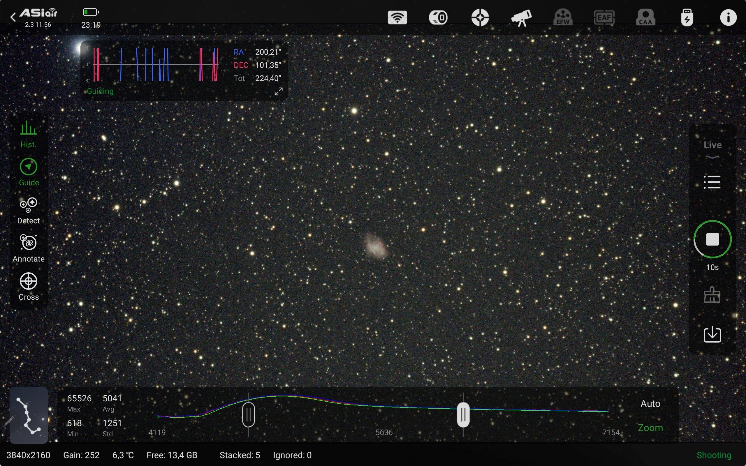

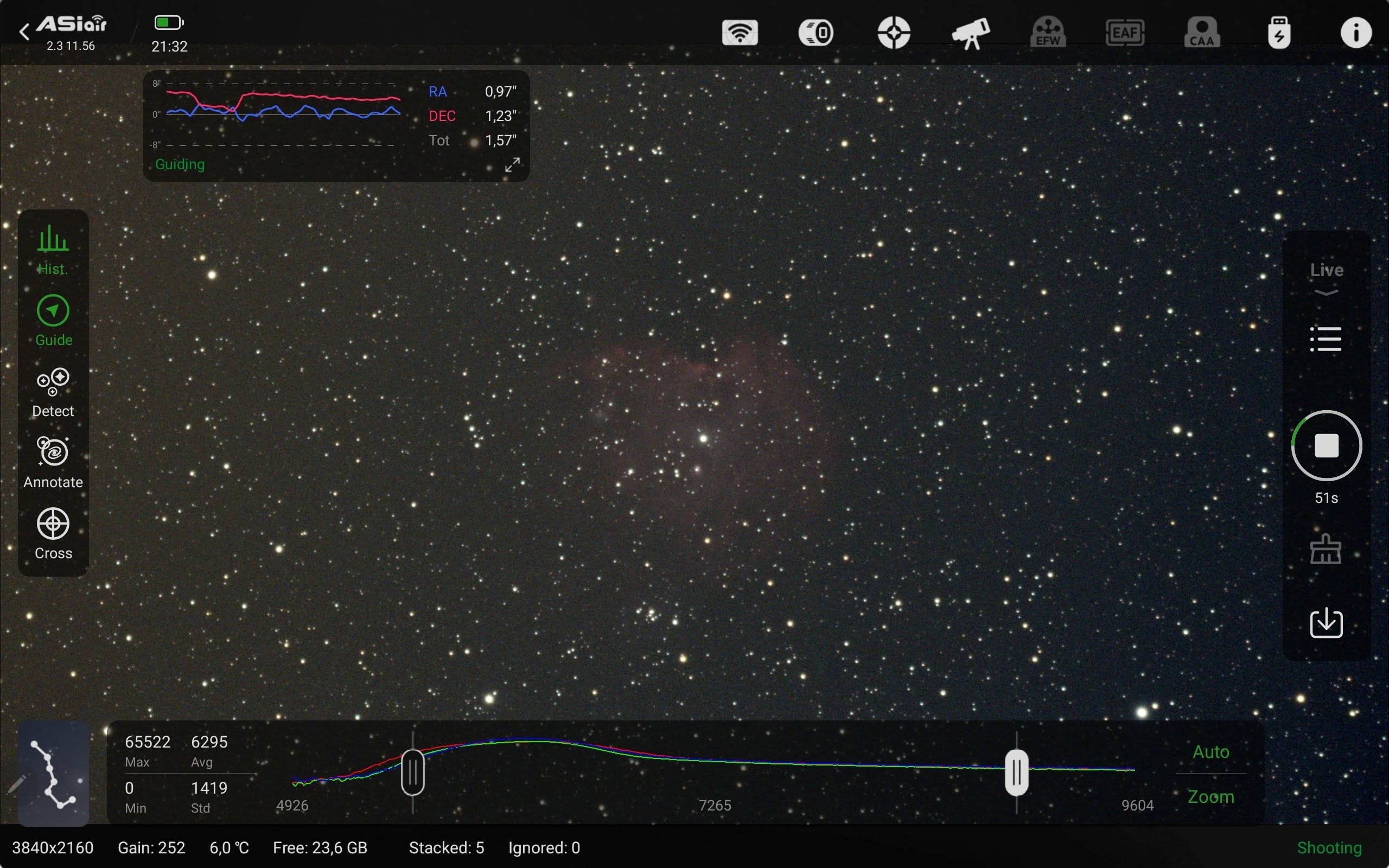

Pour ton autoguidage, il n’arrive pas à guider vu les valeurs à l’écran, il essaye de ramener les courbes mais n’y arrive pas. Sur le graphique seul les corrections sont visibles
Quand l’asiair calibre la « croix » est jaune, une fois le guidage activé elle passe au vert
Peut être augmenter le gain de la caméra pour avoir plus d’étoiles à l’écran
VA au bord du Ring
Message par clouzot » 03 déc. 2024, 23:02
Alors vu la tête du guidage (première copie d'écran) c'est un miracle si cette M33 est sortie aussi bien que ça :mrgreen: (parce qu'elle sort bien, en plus !)
Tu vois plusieurs infos intéressantes sur cet écran, mais le principale est que le guidage lutte en permanence pour essayer de ramener l'étoile guide à sa place : ce sont les barres rouge et bleue qui donnent les corrections que le guidage fait, et ici elles sont toujours dans le même sens et d'une intensité quasi égale. Ca laisse donc penser à un gros problème de mise en station polaire. Comment l'as-tu effectuée ?

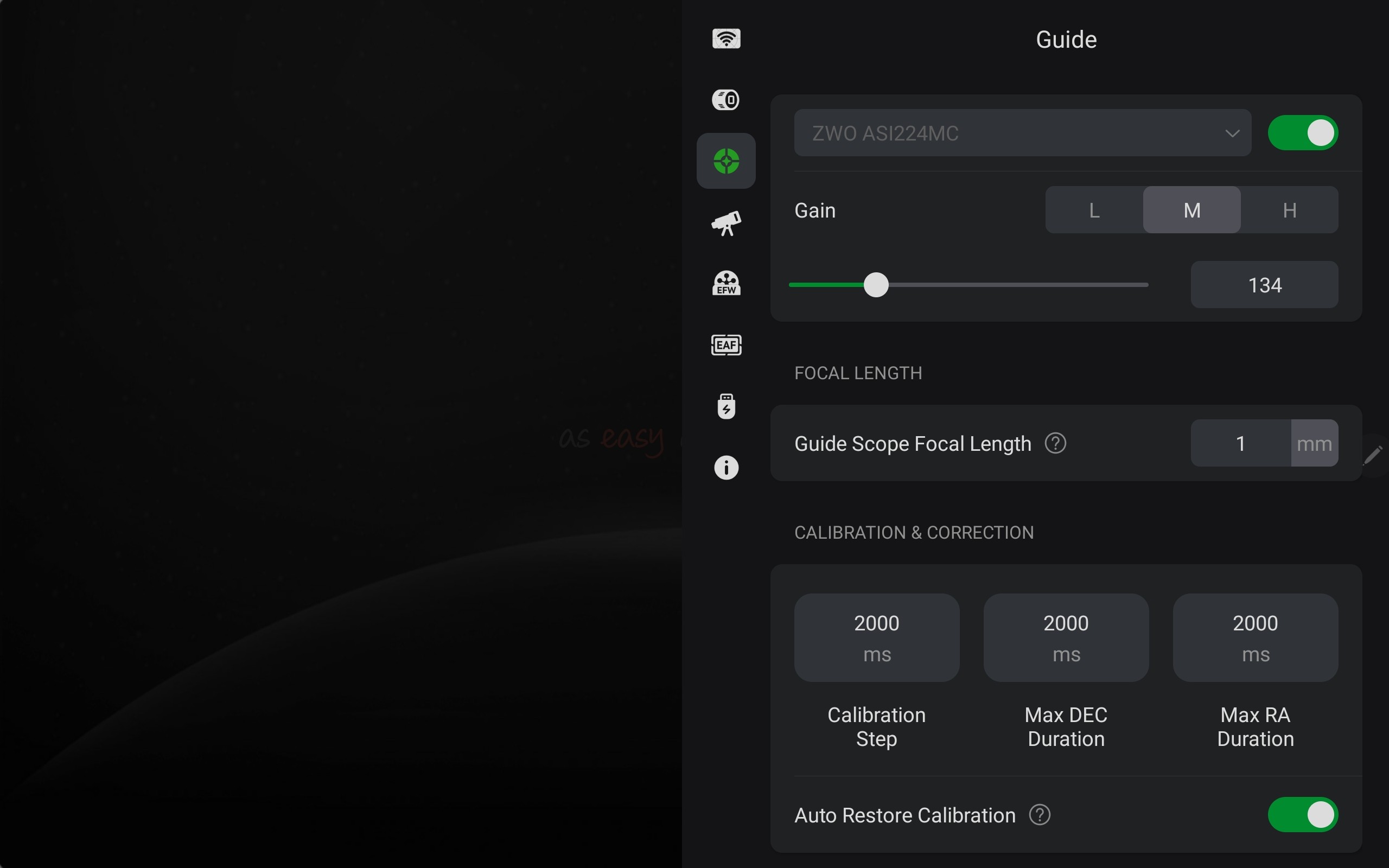

Alors, pour @kaelig Evoguide/585MC + SV165/224MC, avec ces paramètres :
La prochaine fois, je mettrai le gain sur High pour voir (merci @Tiyann ), c'est juste étrange que l’Asiair ait mis 1 de focale, ça doit être 120mm.
Est-ce que je ne devrais pas aussi modifier les durées de calibration et correction ? Je crois me souvenir avoir vu 8000 quelque part, mais où, je ne sais plus !
@clouzot : j'ai fait le PA comme d’hab, dès que l’Asiair me propose "Finish", vers 2’ d'erreur au total, je ne me casse pas la tête et je valide, à fignoler donc...

Au démarrage de l’asiair, tu vas avoir un tableau, genre récapitulatif des options.
A gauche la position et je ne sais plus quoi et à droite : la monture et la (les) camera utiliser pour la session (il y a aussi eaf etc…)
Pour chaque cameras tu doit rentrer la focal utilisée
Pour les données de calibration, laisse pour le moment les valeurs par défaut

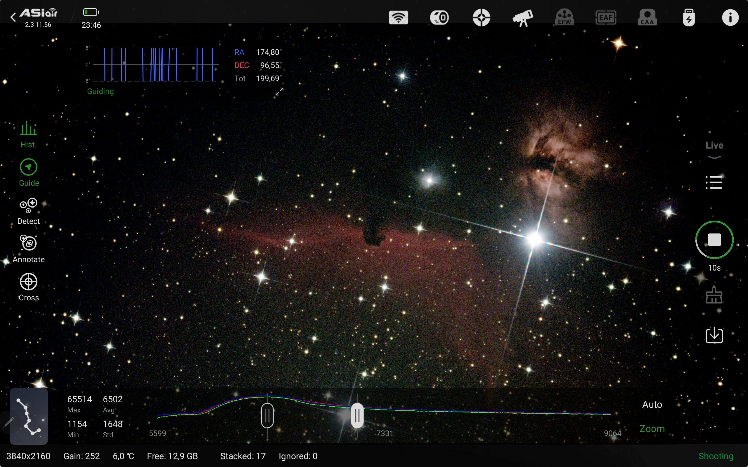

Deux soirées d’affilée avec des étoiles, ça met du baume au cœur, même si froides et humides…
L’occasion de regarder à nouveau ce satané guidage. Alors, c’est sûr, une meilleure mise en station et un gain High, ça aide déjà pas mal :D
Toutes les prises en 60s, EvoGuide et 585MC. pas de dark, Astronomik L3.
Bon, vendredi, j’étais je crois être fort à coté de la plaque :
Mais tant pis, je voulais aussi voir ce que donne le petit masque à aigrettes gentiment imprimé par un ami (on aime ou on déteste, pas frapper svp :lol: )
Samedi, je pense avoir mieux calibré, si j’interprète bien le graphique :
Par contre, du côté de M42, ça partait en cacahuète :
Direction les Pléiades, et comme ça tenait bien, je me suis attardé avec les aigrettes (pas frapper, je ne le ferai plus !) :

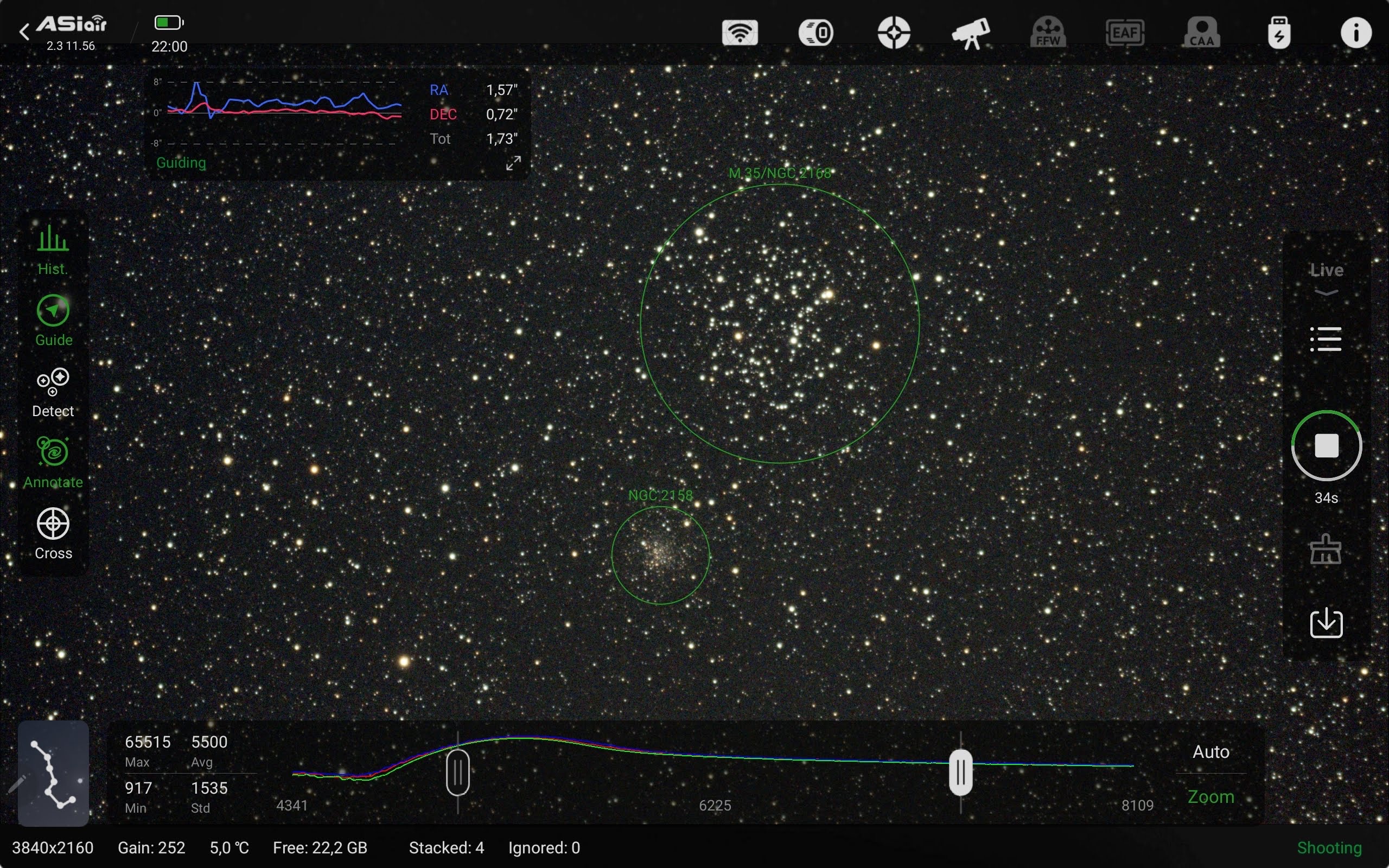

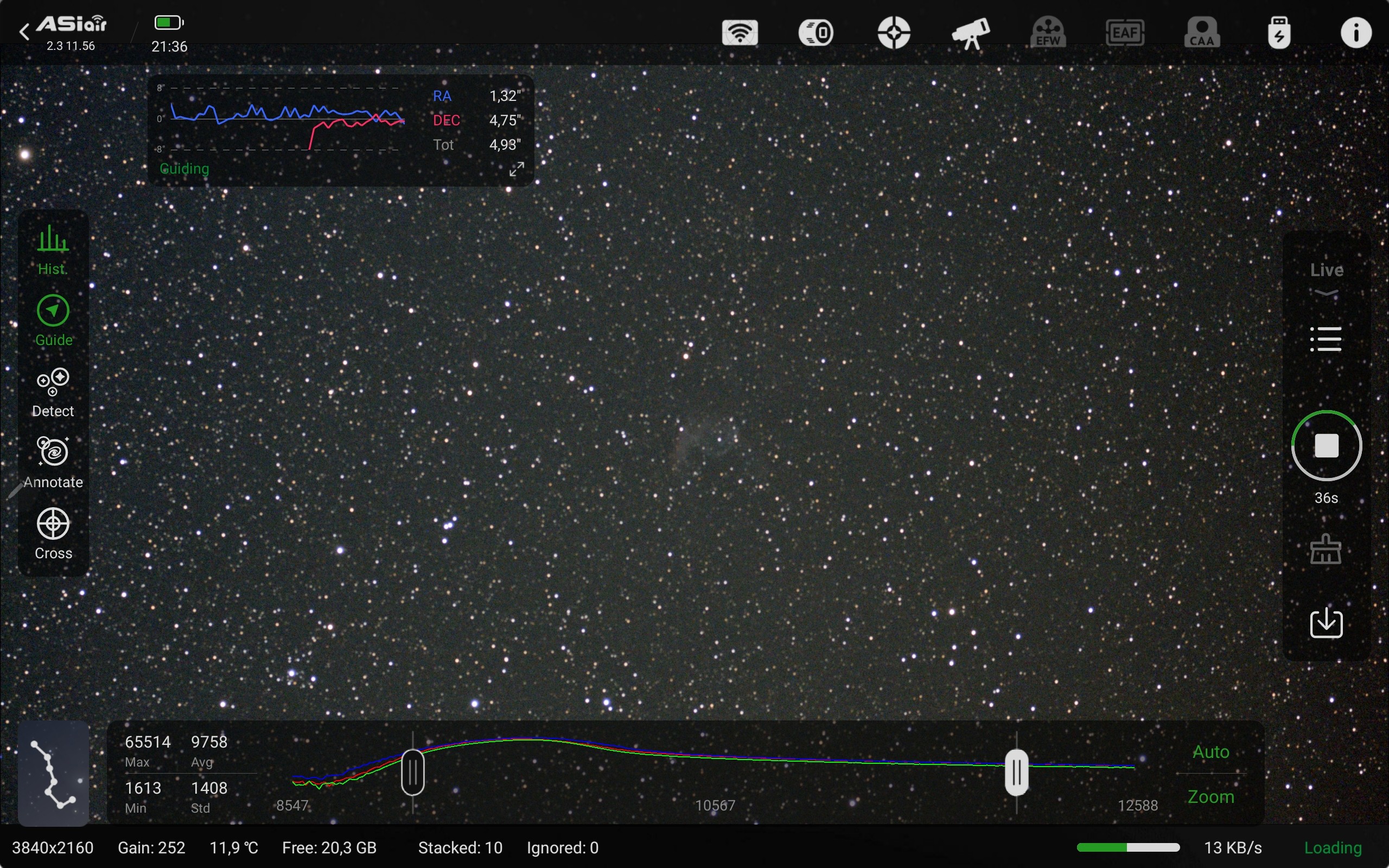

Par un froid glacial, on prend les mêmes pour poursuivre l’apprentissage du guidage : EvoGuide sur AZ-GTi, 585MC, Astronomik L3, pas de Dark, poses de 60s.
Une cible évidente, M35 et sa compagne, entre bambous et lampadaire comme d’hab !
Gros plan sur le guidage, j’ai l’impression d’être aux soins intensifs, heureusement pour les voisins, ça ne bipe pas :D

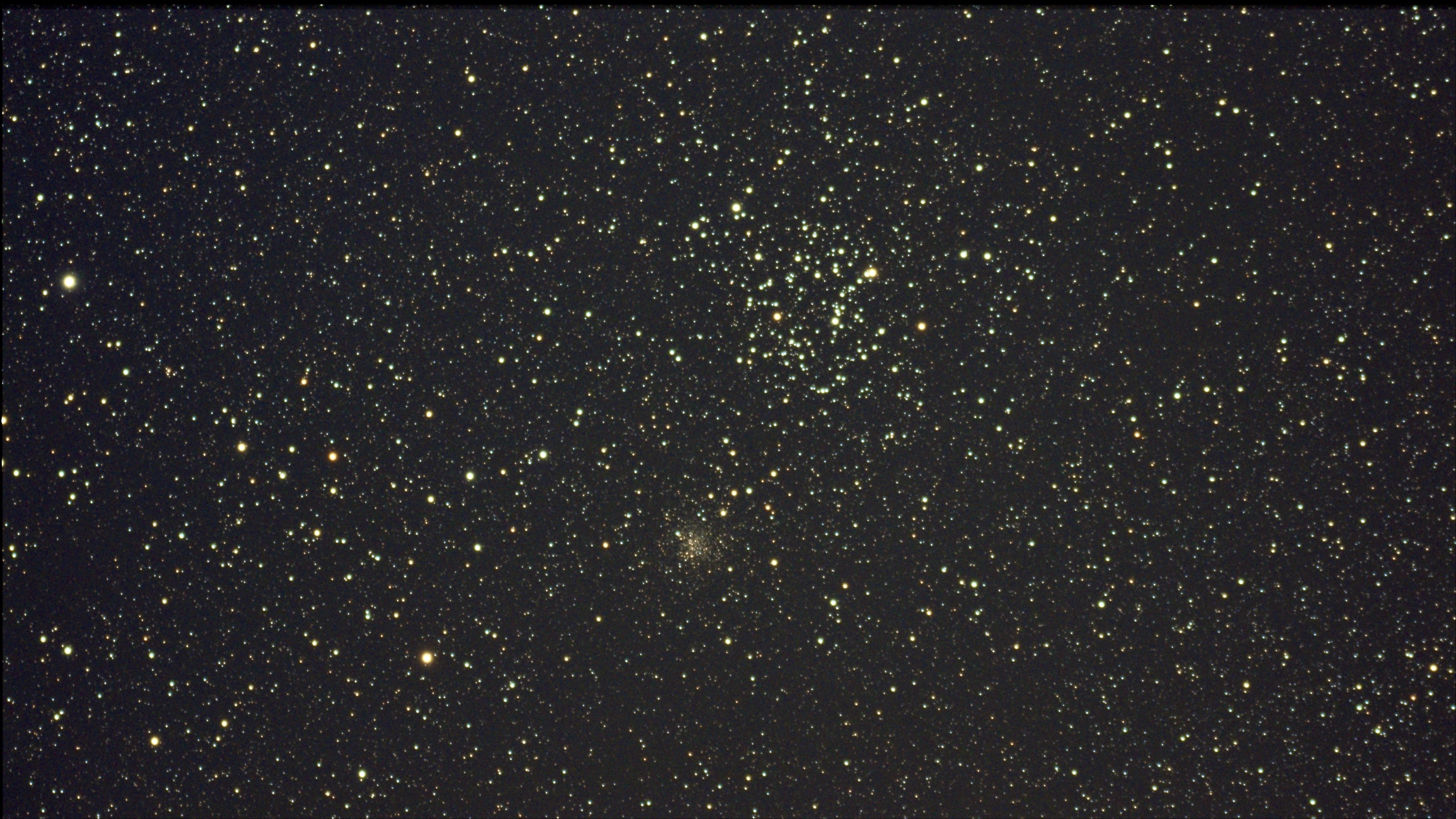

Restack des 21 images dans l’appli de l’AsiAir :
Bête question au passage : ma batterie tient deux fois moins longtemps qu’avant le passage au guidage, c’est possible qu’une 224 pompe autant ? Ou est-ce seulement l’âge ou le froid ?

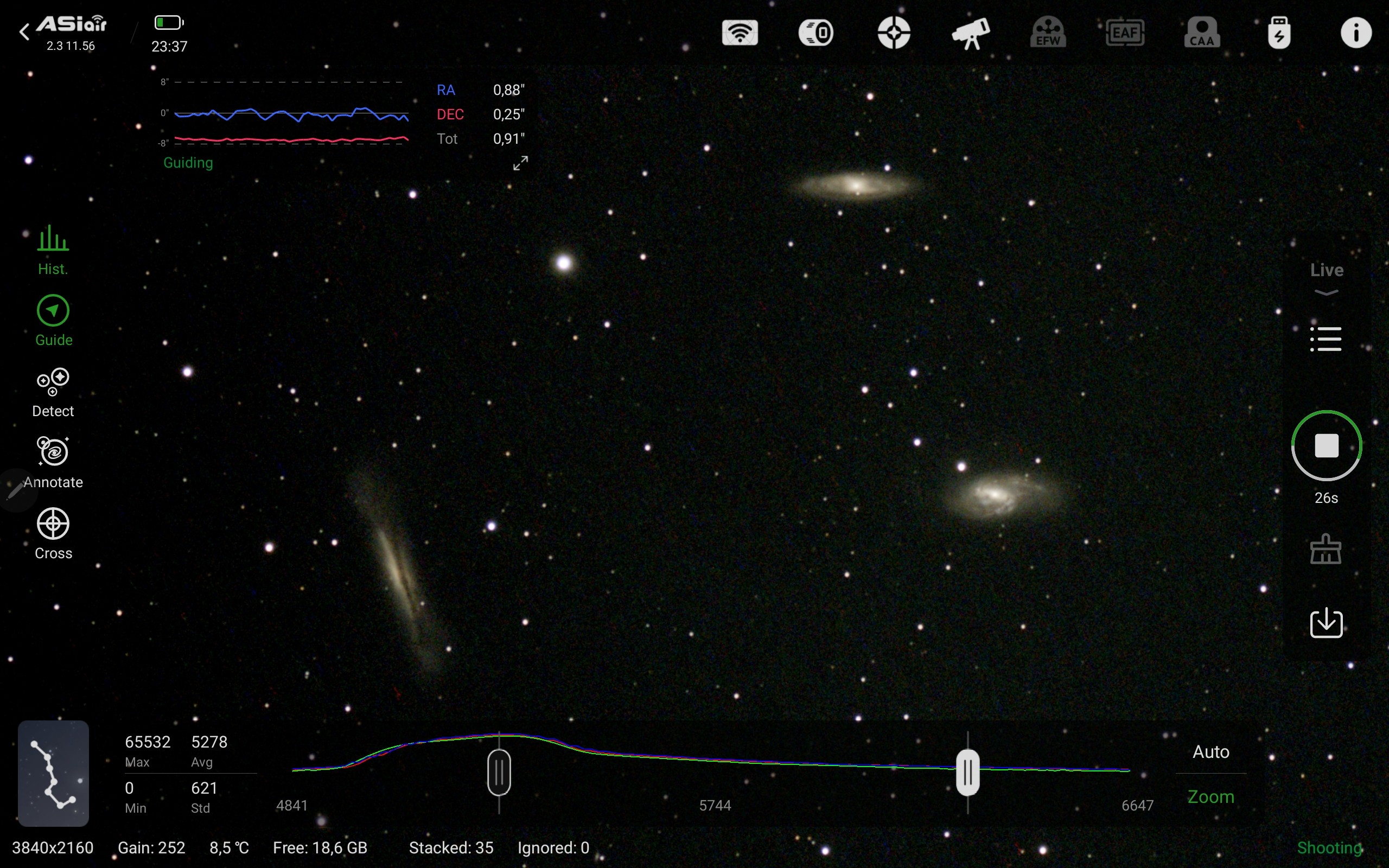

Et pour finir, le premier Triplet de l'année, content de le revoir :D
J'aurais encore bien fait un tour vers M81/82 mais la batterie commençait à flancher, ce sera mon prochain achat finalement 😞

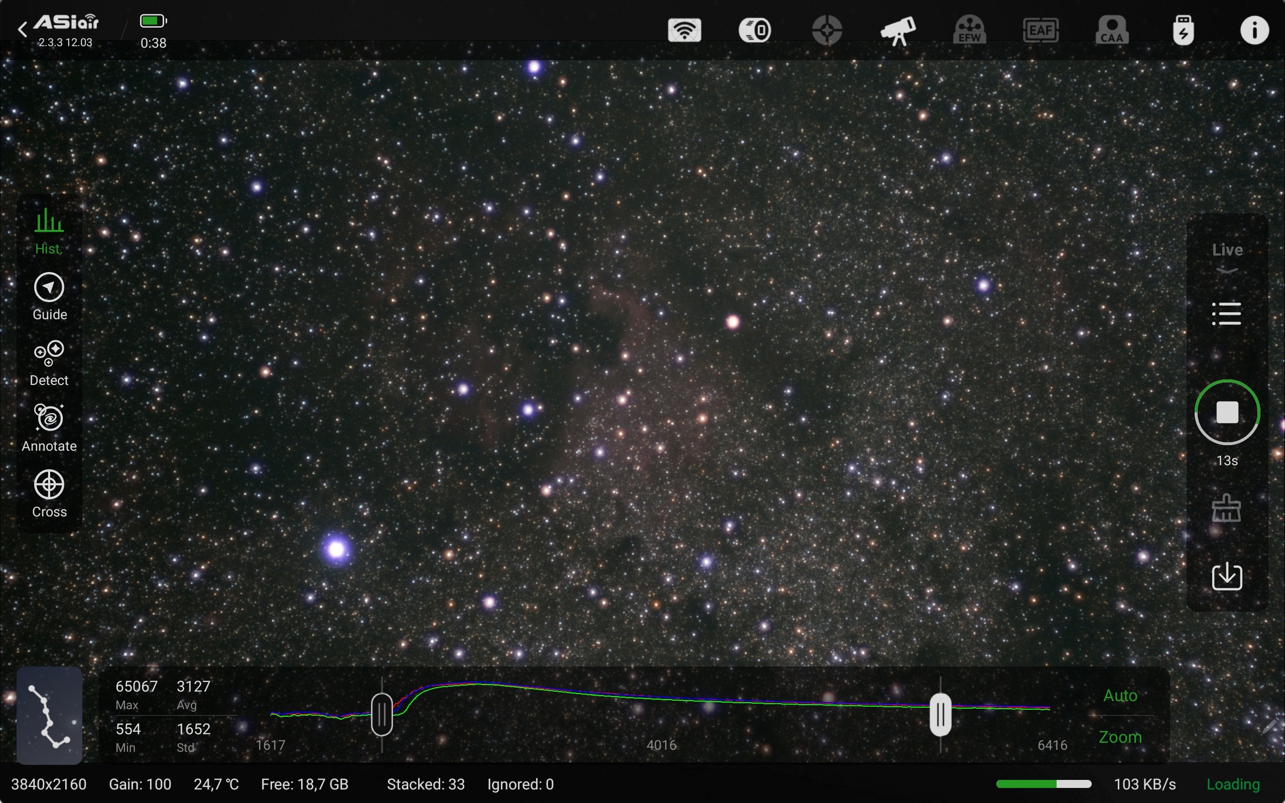

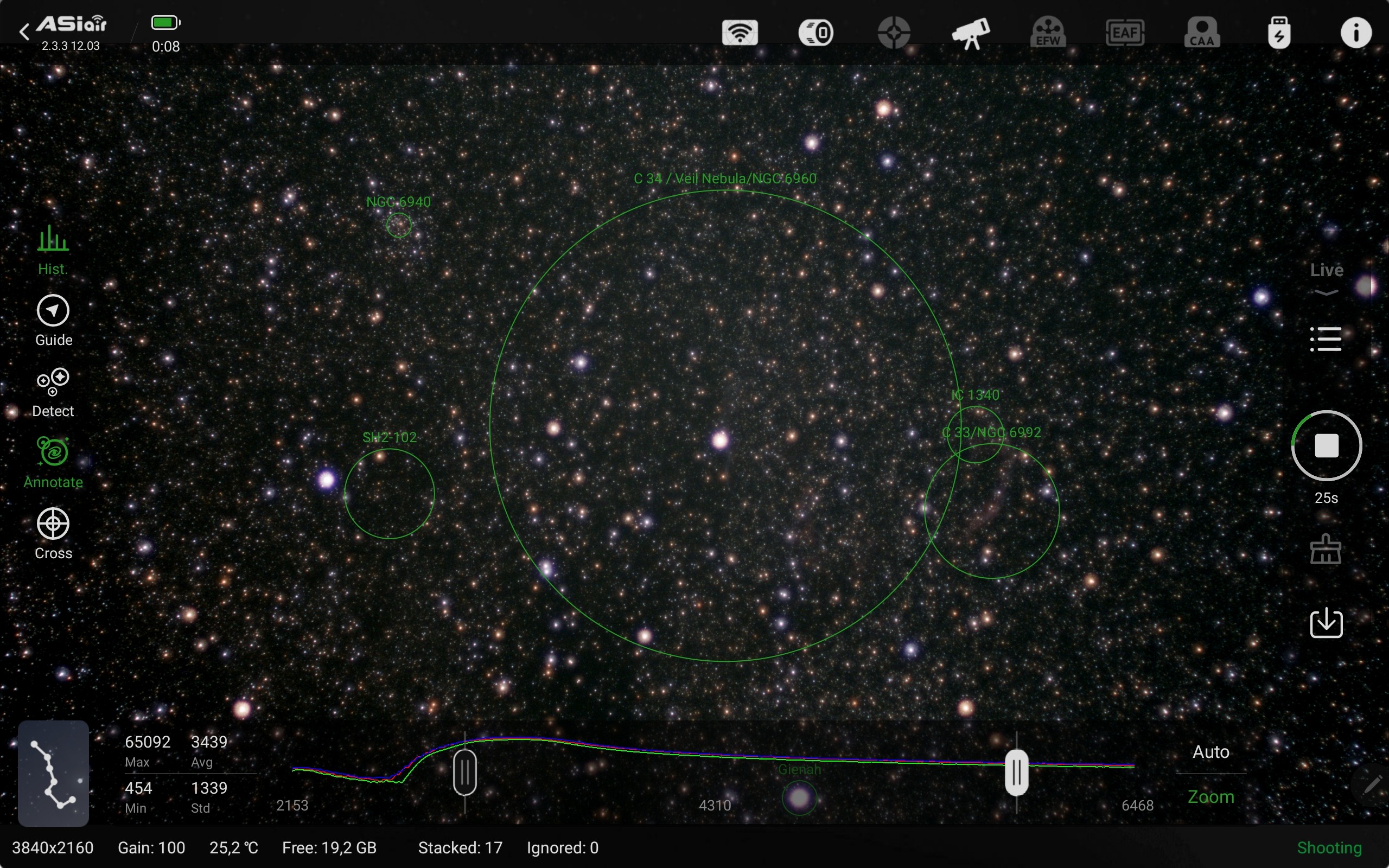

Une nuit favorable depuis belle lurette, je sors de ma léthargie avec un setup sans grande prétention : Canon FD 50mm et 485MC.
Je n'en attendais pas grand chose, donc je ne suis pas déçu :D
Des darks quand-même, et des poses de 30s :
Beaucoup d'étoiles, pas super belles, mais au moins ça m'a permis de mettre à jour l'Asiair...

Message par Olivier-Fantasy » 19 août 2025, 09:36
On reconnait North America et le Pelican à côté (quand on sait qu'il est là :) )... Mais c'est quoi le dernier champ d'étoiles, tu visais quoi ?

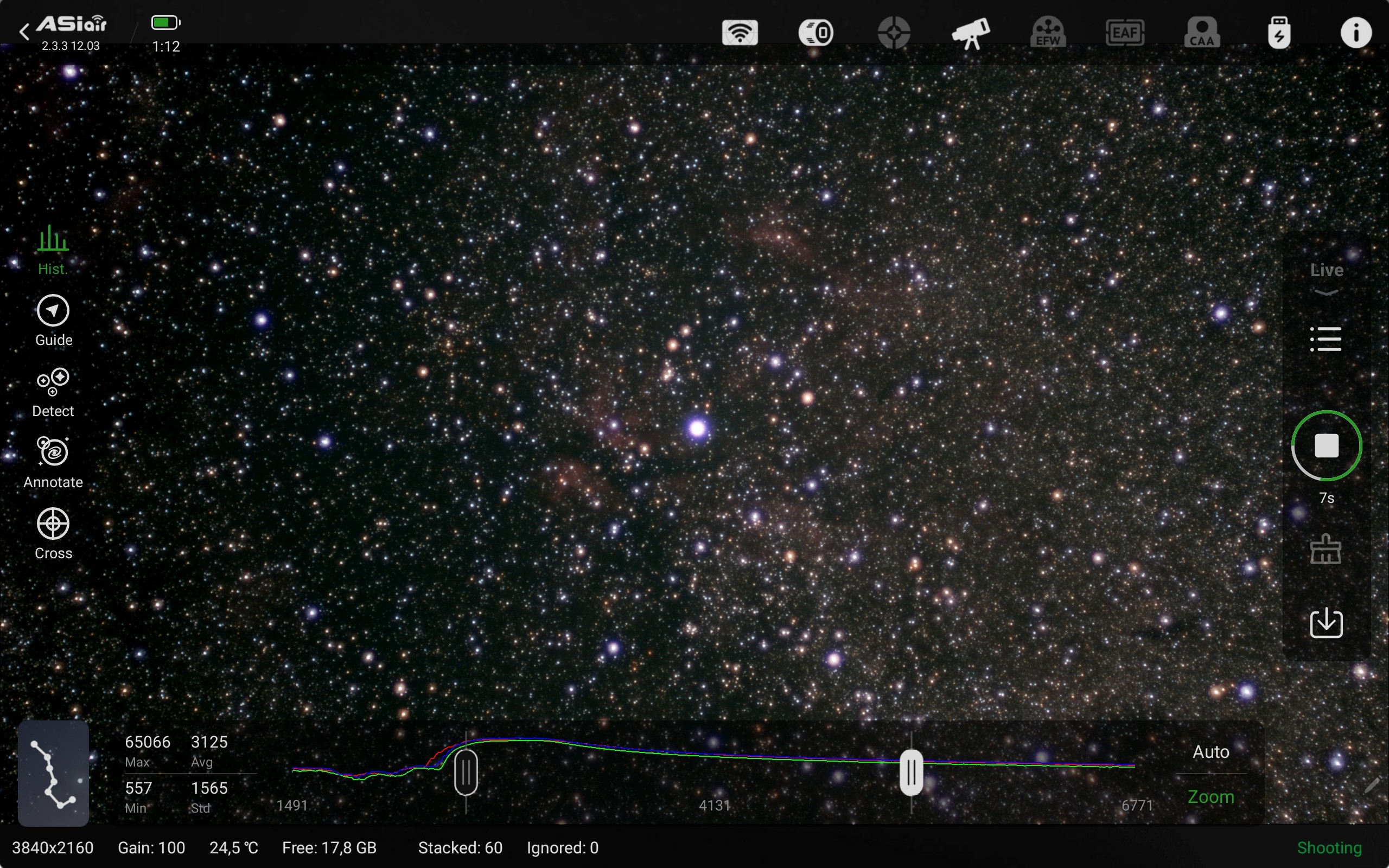

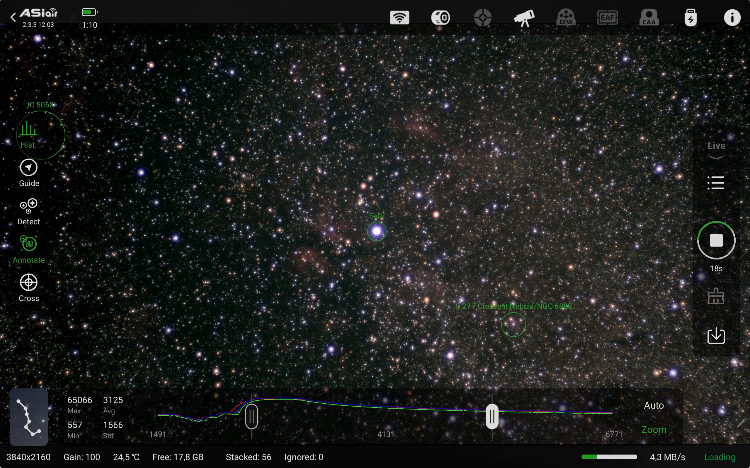

Message par Pdedeurwaerder » 19 août 2025, 09:50
19 août 2025, 09:36
Désolé, j'aurais dû mettre celle-ci, c'est la région de Sadr :
