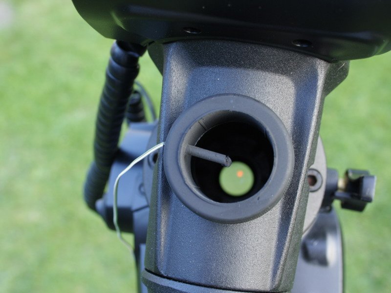

Caractéristiques d'un viseur polaire manquant de réglage.
20 mètres c'est trop court.
Le mieux pour centrer le viseur polaire ne pas prendre le centre mais "tangenter" une cible lointaine sur l'extérieur de la mire (cercle).
