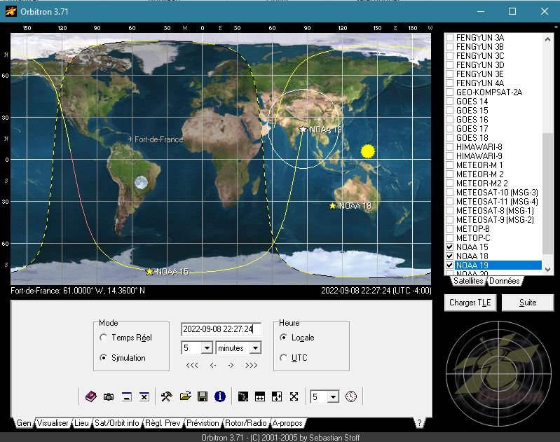

Bon j'ai refait mon réglage d'Orbitron cette fois en UTC-4
Je ne vois aucun satellite à proximité de la Martinique le 8 septembre à 22h37 locales :?:

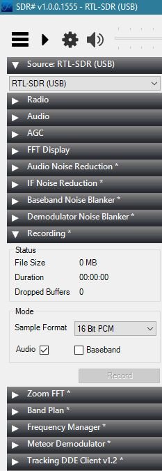

Pour enregistrer pas besoin de passer par VB-cable et Audacity; Il y a une rubrique Recording (décocher baseband et cocher Audio)

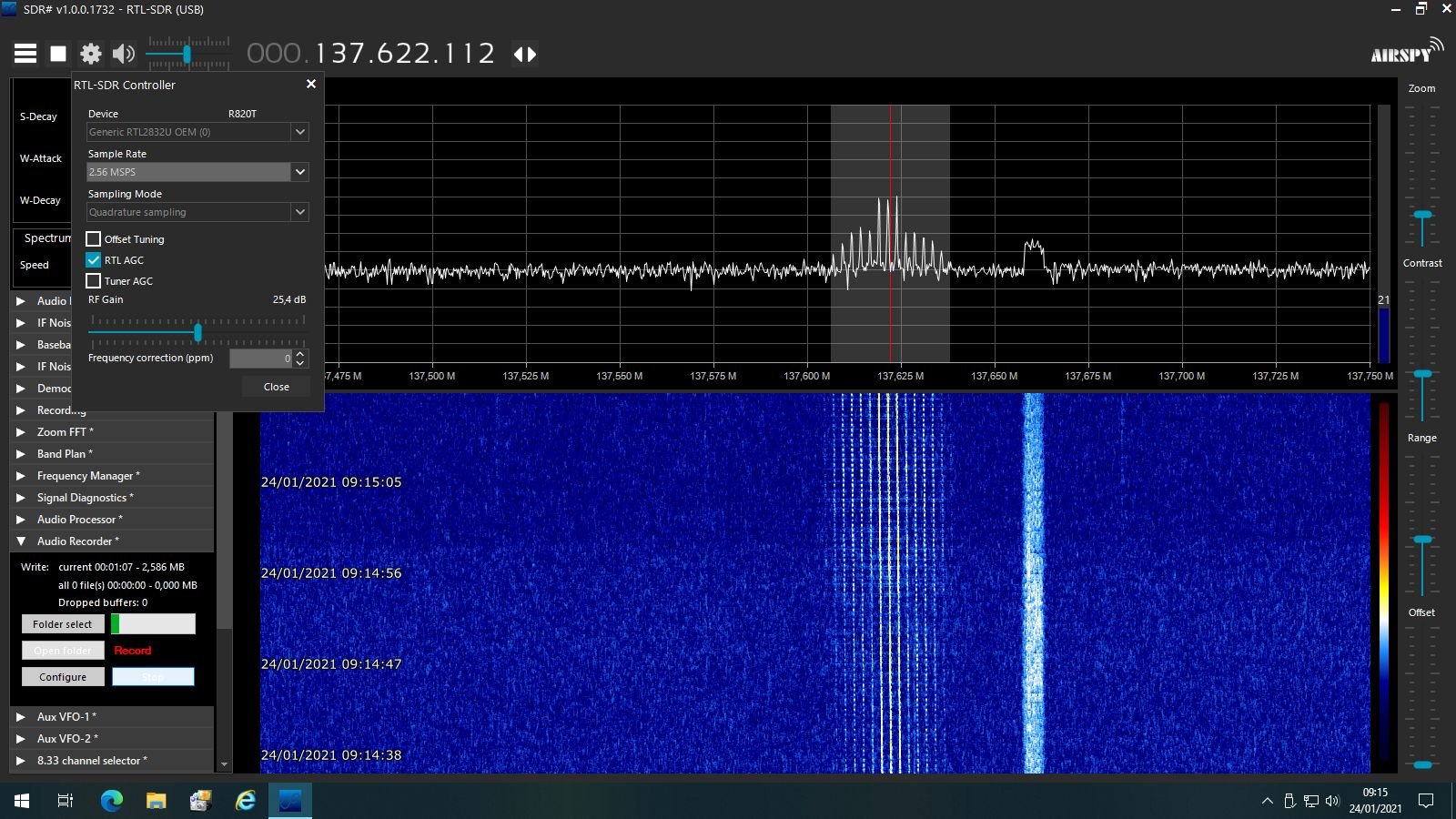

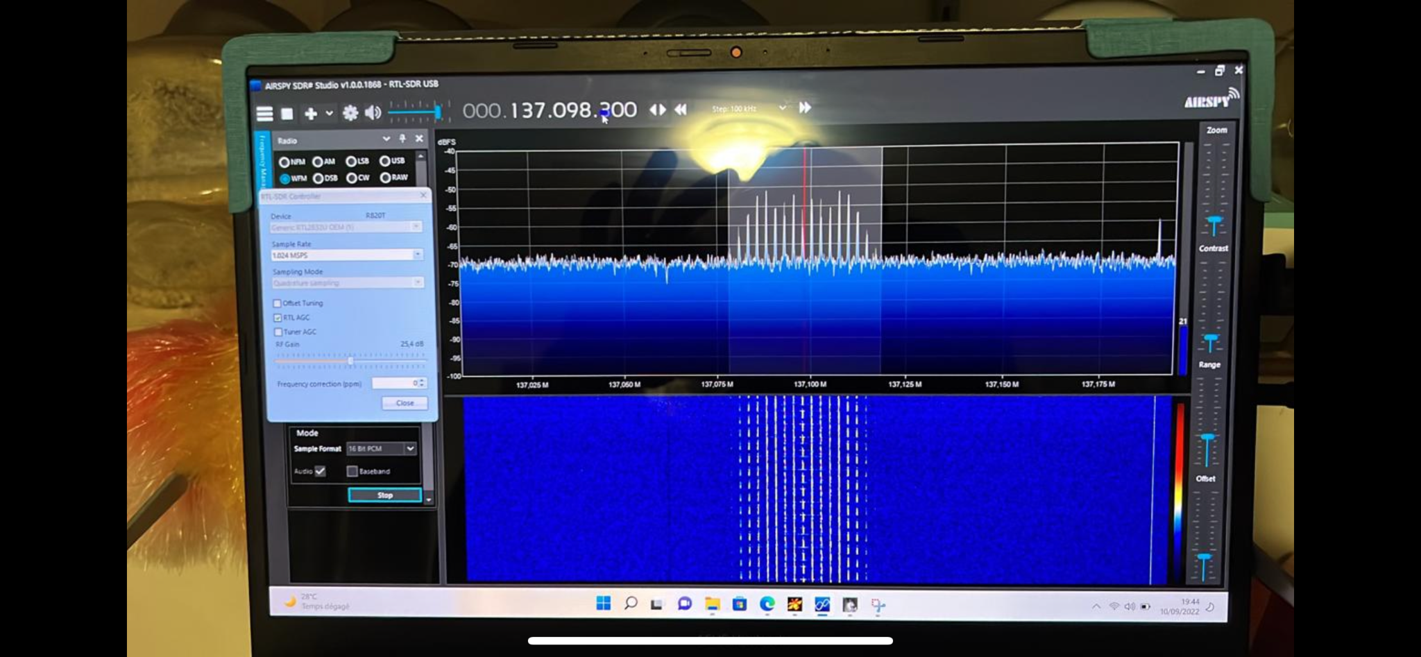

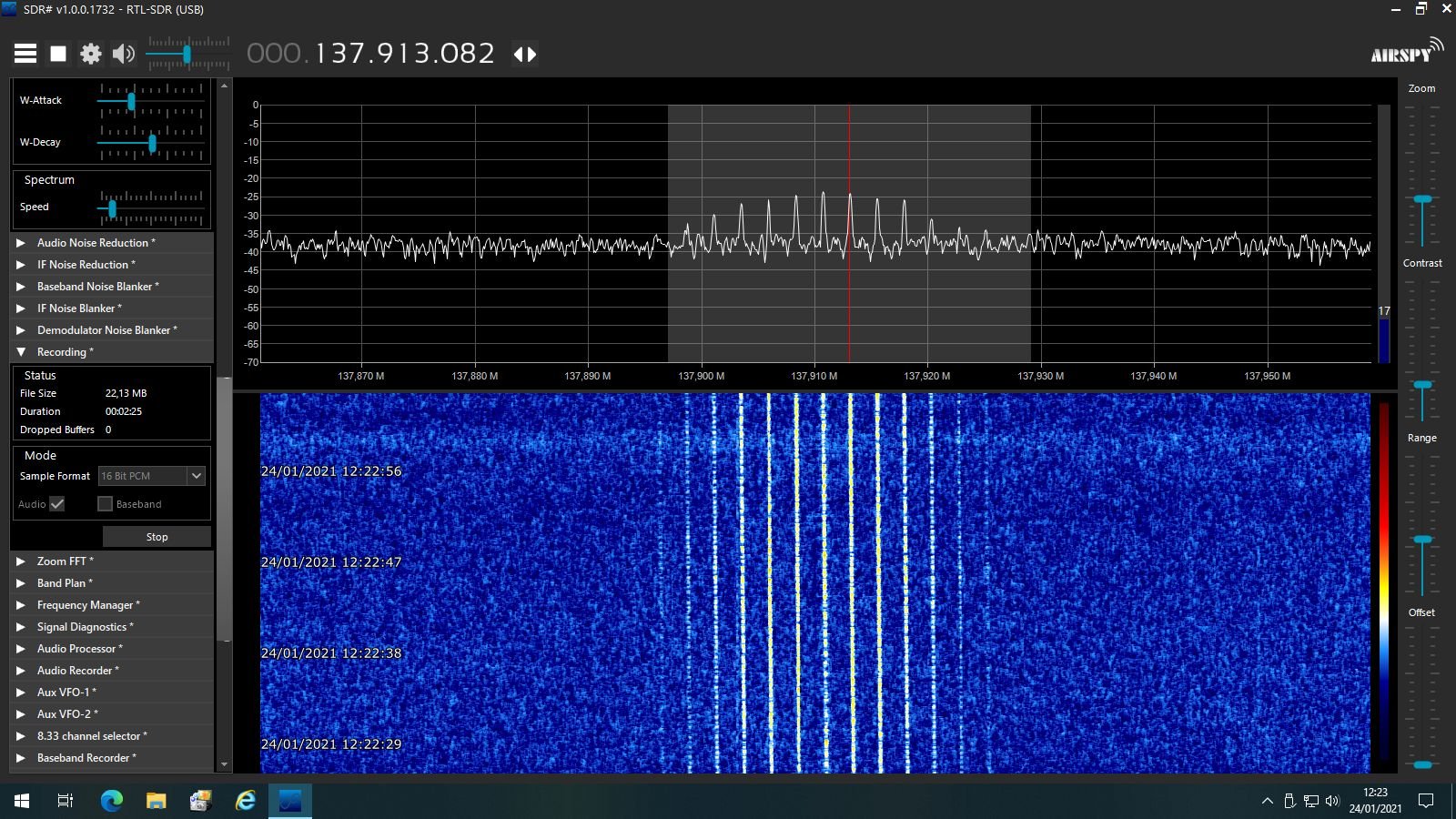

sur une version plus récente de SDR Sharp çà ressemble à çà
J'ai longtemps utilisé RTL AGC (commande auto du gain) maintenant je préfère régler le gain manuellement
le rapport Signal/Bruit est indiqué à droite sur le cadre (21)
:arrow: Ne pas utiliser AudioRecorder comme sur cette image, mais Recording

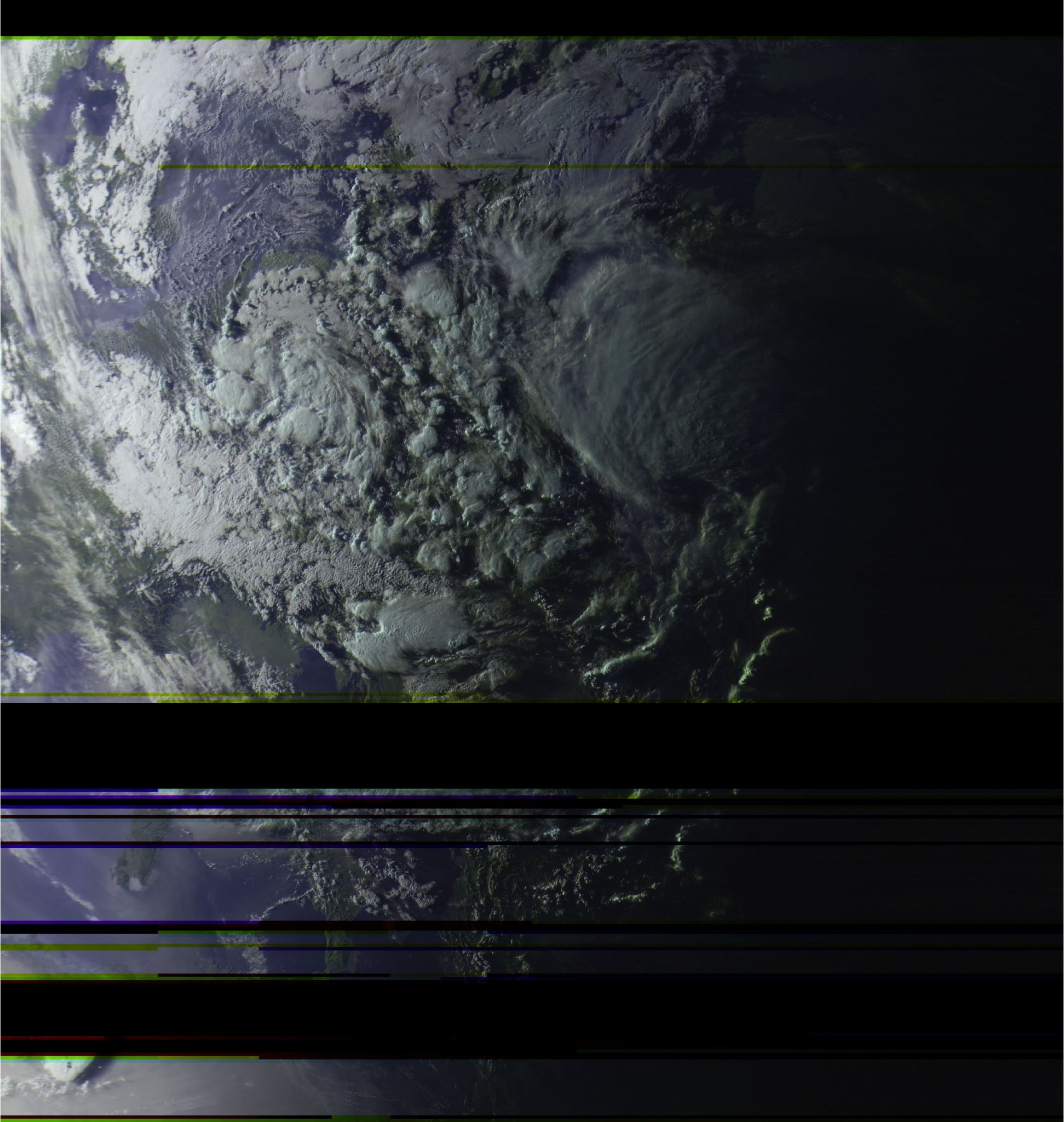

Meteor à 18:48 rattrapé in-extremis, je ne sais pas si ce sont encore les incendies sur la Sicile que l'on voit mais c'est impressionnant :shock:

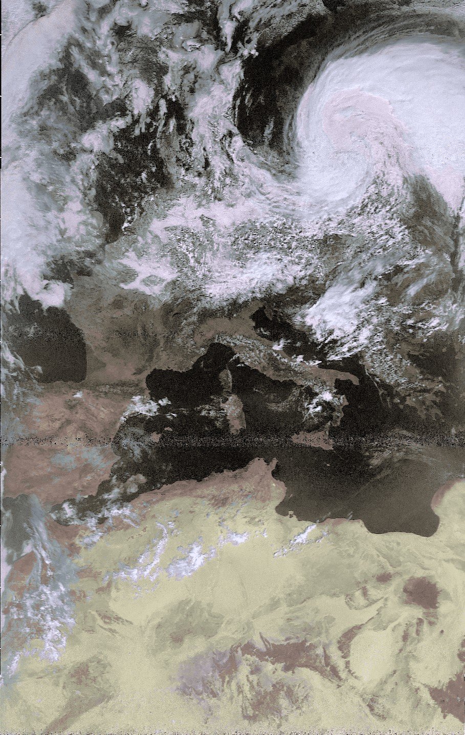

Message par pejive » 10 sept. 2022, 18:52
Meteor de 18h30
on devine l'Italie et la Sardaigne sous les bandes noires

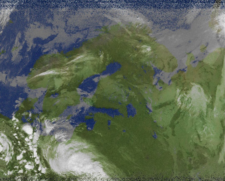

Messages : 11986
Réception satellites météo
Message par pejive » 10 sept. 2022, 19:19
noaa19 de 19h
en infrarouge; vue sur la mer Baltique et l'Europe centrale

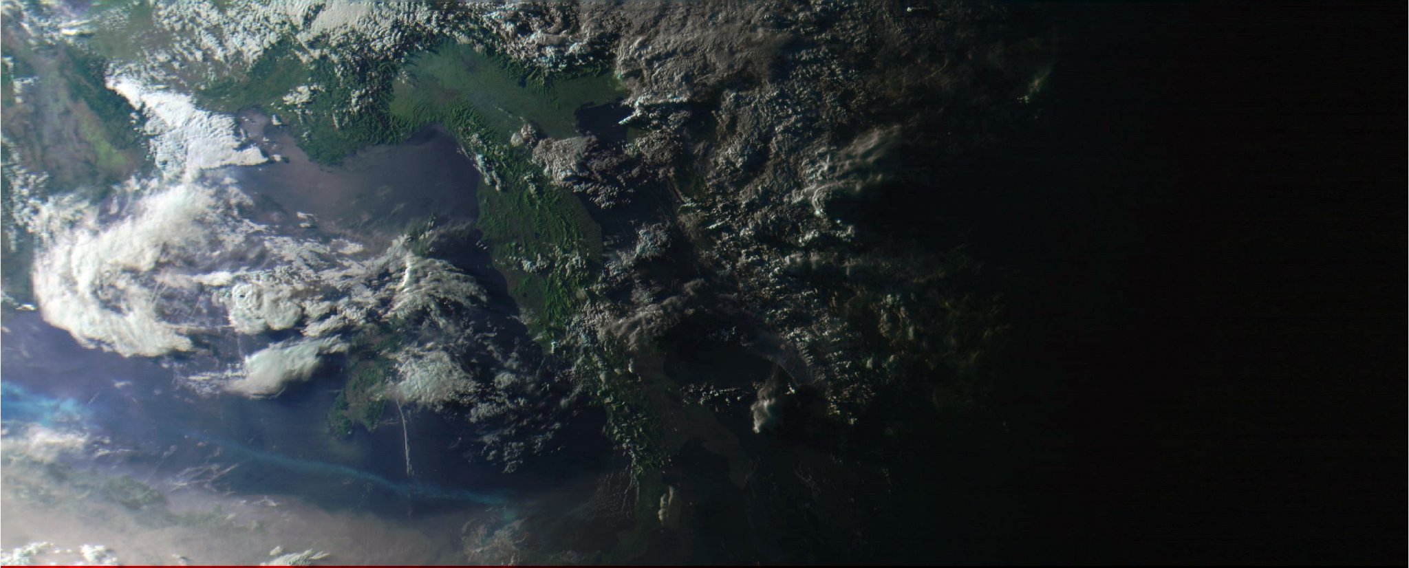

Message par Caprice » 10 sept. 2022, 23:18
Le passage suivant à 20:10.

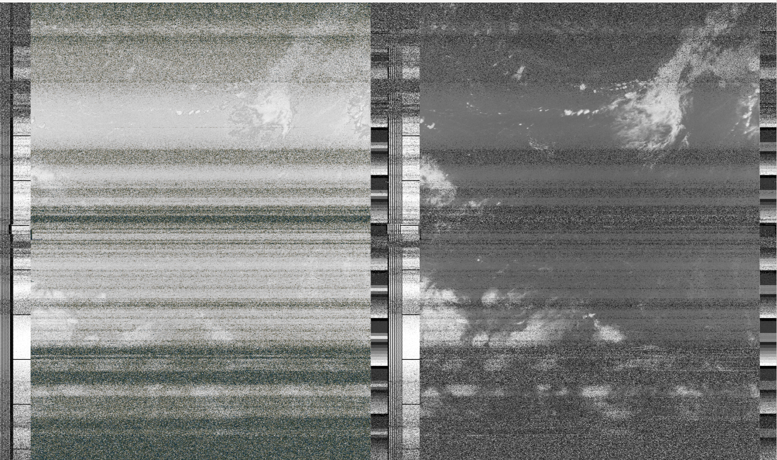

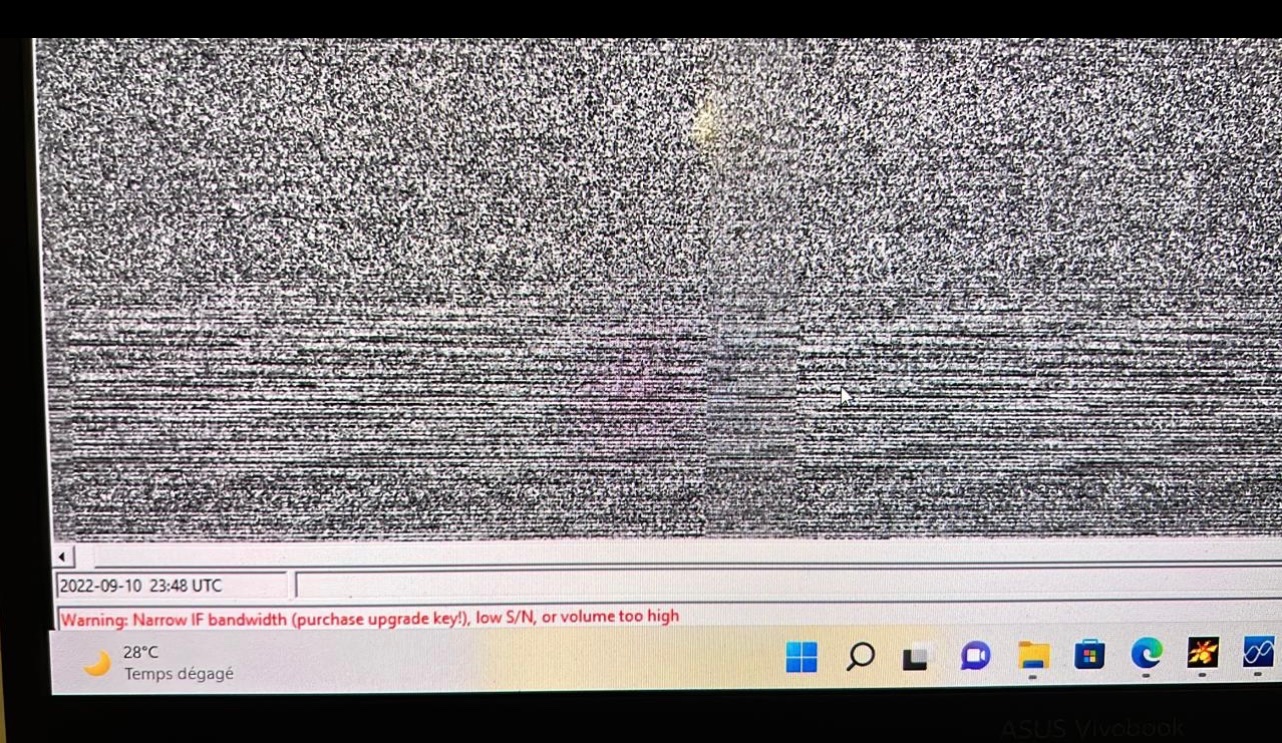

Message par Erwan » 11 sept. 2022, 03:34
Bon j’ai virer l’amplificateur lna et je capte enfin du signal :think: du coût sur nooa 19 j’ai pu enfin le capter
Par contre cela me donne rien
Encore un problème à régler mais on avance :D

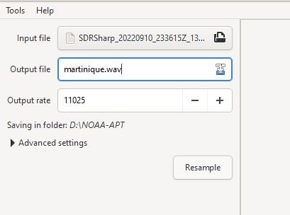

çà devrait donner quelque chose mais il faut que tu rééchantillonnes ton fichier *.wav en 11025 [avec Audacity] avant de le soumettre à WxtoImg
Sinon noaa-apt peut le faire (et aussi décoder)
https://noaa-apt.mbernardi.com.ar/
:arrow: edit: je viens de faire un essai: le rééchantillonnage d'Audacity est très mauvais :( alors qu'avec noaa-apt j'obtiens un fichier lisible même s'il y a du bruit
Autre solution: envoyer le signal vers WxtoImg via le VB-cable et décoder en direct, mais çà peut souvent planter
Pour ce qui est de l'ampli il faut qu'il soit alimenté; je ne sais pas comment on active le bias dans SDRSharp...
(perso j'utilise un préampli maison que j'alimente avec une pile 9V :) )

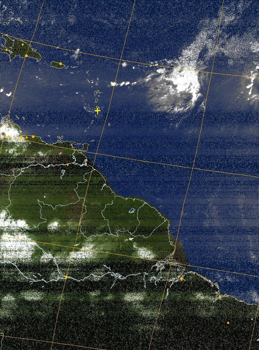

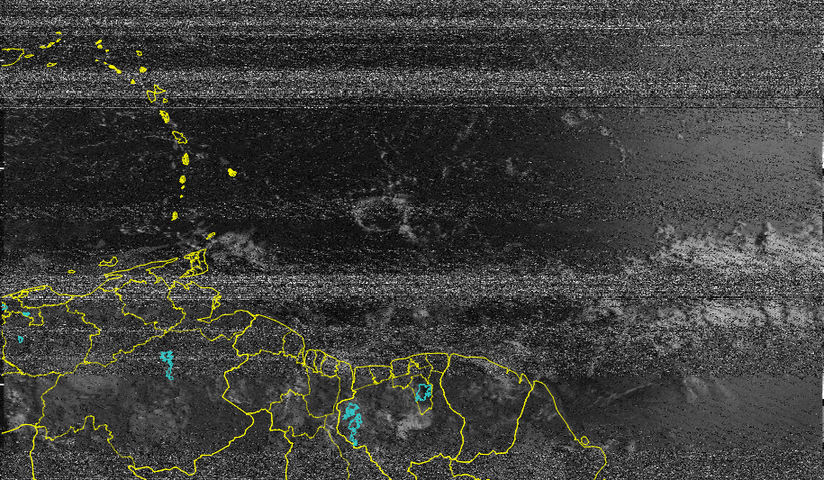

Message par Erwan » 11 sept. 2022, 12:20
ah c'est mieux :dance:
Me reste plus cas mieux gérer le bruit et le signal.
merci @pejive

Le canal infrarouge est le seul exploitable, c'est normal la nuit
Dans noaa-apt tu peux mettre un "map overlay"
Si tu peux poster ton wav (brut sorti de SDRSharp) çà m'intéresse ;)

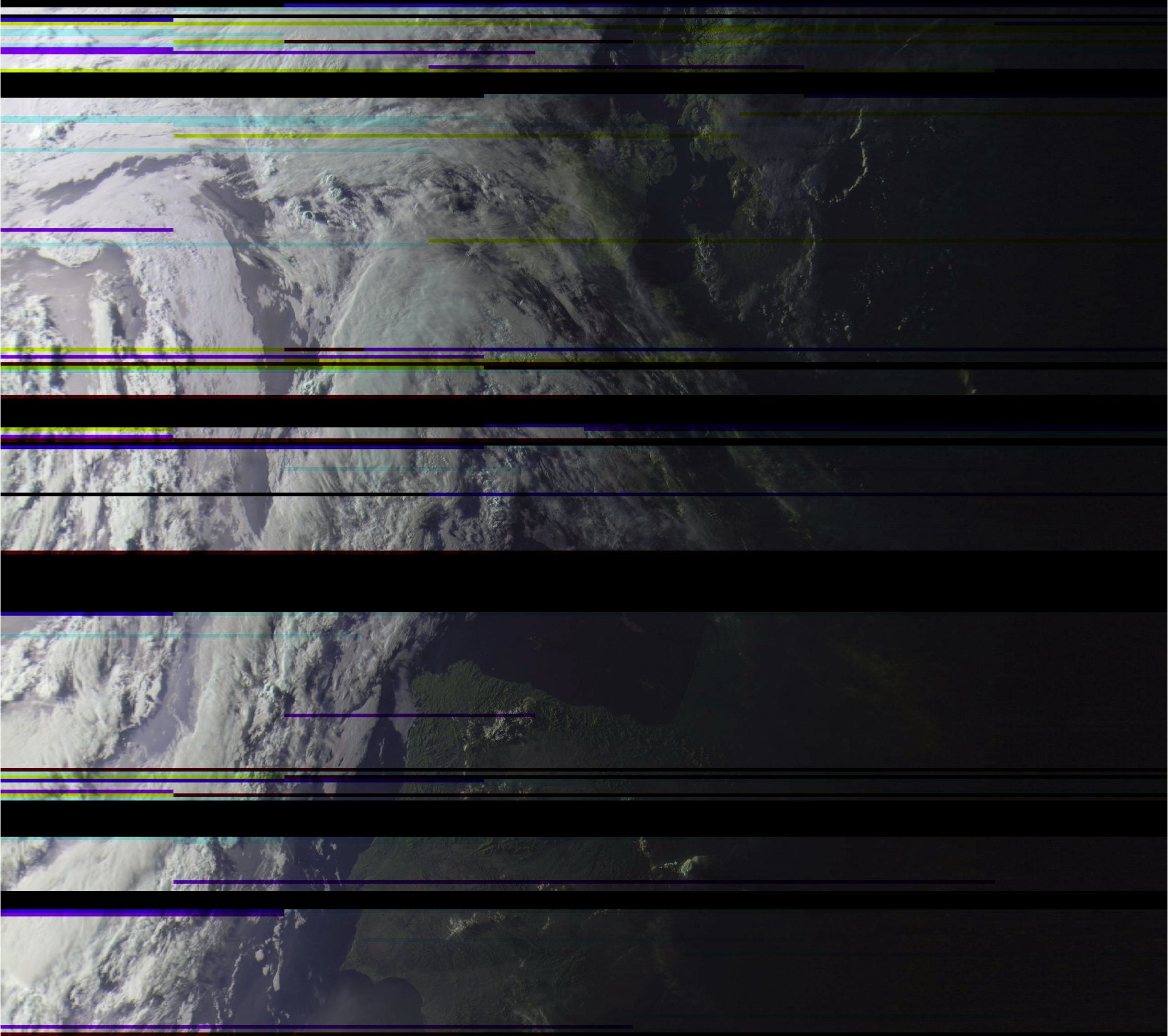

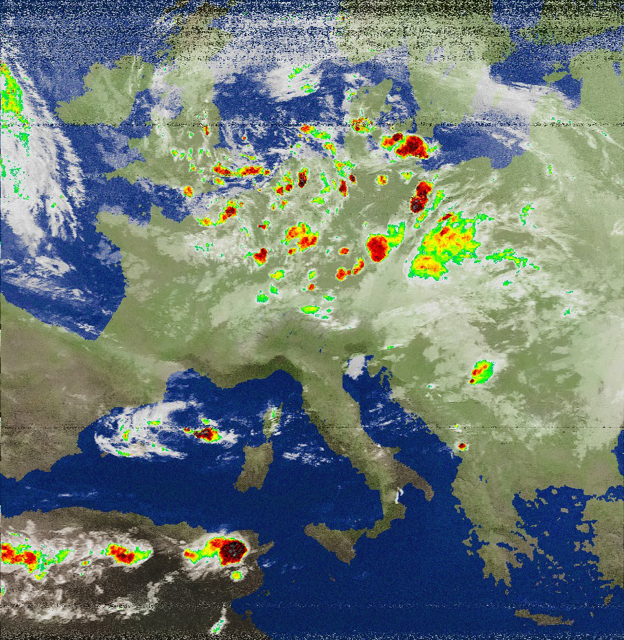

noaa18 de 12h00 depuis Bordeaux

Message par pejive » 11 sept. 2022, 14:00
J'ai mis un moment avant de mettre le fichier à l'heure; WxtoImg persistant à prendre l'heure du traitement par noaa-apt!
Finalement j'ai découvert la fonction Timestamp de noaa-apt.
Et voilà:(mcir dans wxtoimg)

Dans noaa-apt tu fais Tools -> Resample
Pour un fichier ancien il faudra probablement que tu fasses le Timestamp comme j'ai dû faire
Ensuite tu ouvres le fichier rééchantillonné avec WxtoImg.
