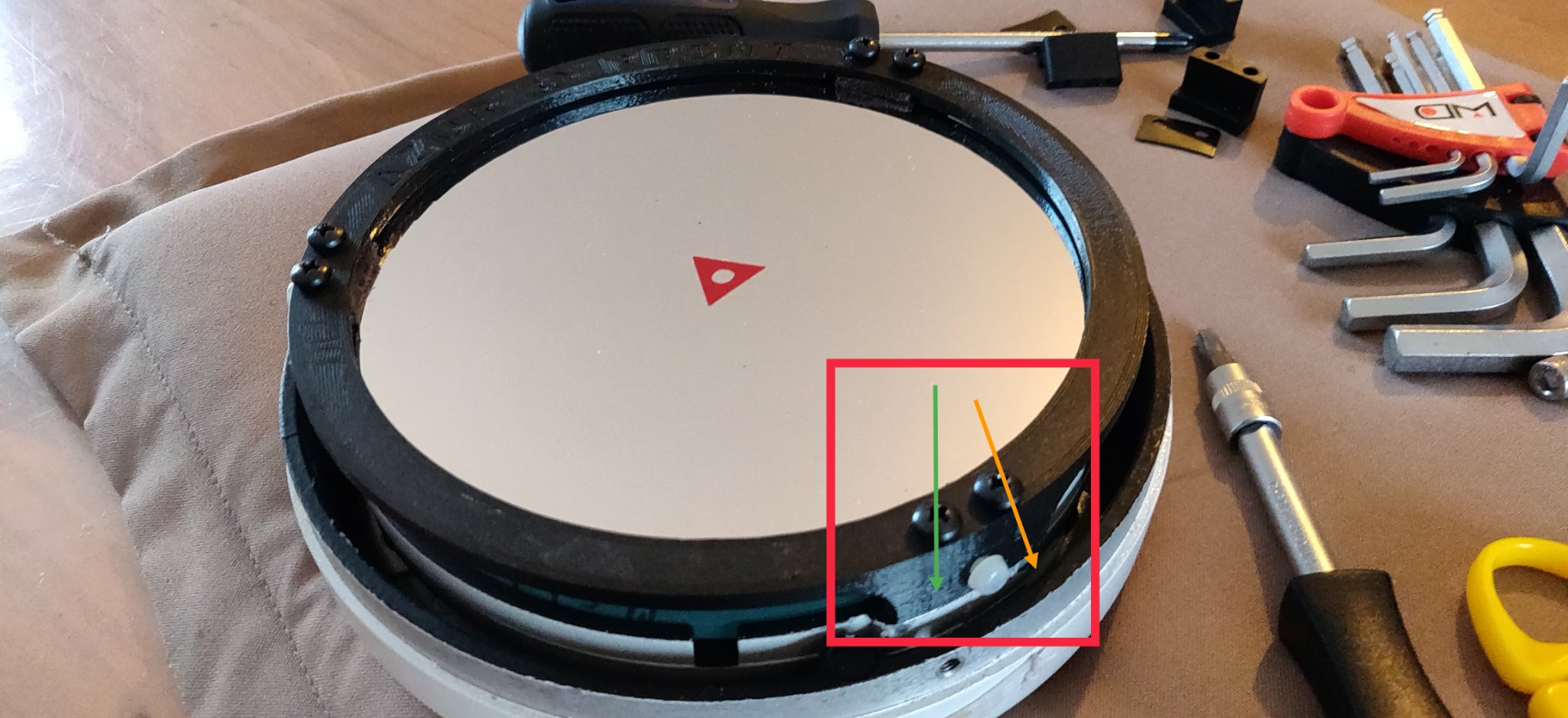

Le CP & Planétaire de Lavinch31
Message par Lavinch31 » 24 avr. 2021, 21:03
24 avr. 2021, 20:40
ouhhhh qu'il est beau ce globuleux!!! Et puis il y a de jolis détails dans NGC 6207, et IC 4617 est dans la place :closedeyes: Mon côté psycho-rigide tique sur les étoiles qui penchent, je suis partisan du beaucoup ou du pas du tout :lol: Mais en vrai ça n'a aucune importance.
Pas surpris du gain en fwhm après collimation sur étoile, il y a pas mal a gratter en général a cette étape, bien plus qu'un réglage de jour sans le train d'imagerie complet monté!
Promis la prochaine fois elles seront bien droites ;)
ce qui me fait grincer des dents c'est ces étoiles qui ne sont pas bien rondes a tendances plutôt triangulaire. le guidage était pourtant pas trop mauvais sur 5h de session ( presque au max de ce que le seeing permettait ) et j'ai viré 30% des plus moches au pré-traitement . Me demande si mon primaire n'est pas sous contrainte :think: .
Messages : 6781
Message par John Mc Burn » 24 avr. 2021, 21:33
@Lavinch31 ça peut arriver si les cales anti retournement du miroir sont en contact avec ce dernier, il doit y avoir un espace entre ces cales et le miroir, sinon ça introduit des aberrations.
Idem si les vis de blocage du miroir son en contact avec ce dernier, on les dessert pour régler le primaire on les resserre quand c'est fait et on revient un chouille en arrière pour ne pas qu'elle touche (on les met en contact uniquement pour le transport, sinon elles ne servent a rien d'autres qu'a déformer le miroir)
Sur certains télescopes, le primaire est collé au double face dans le barillet, une précaution pour eviter les mauvaises surprises pendant le voyage en container, mais ça amène de l'astigmatisme si on ne le décolle pas. C'est très courant sur les productions d'Asie, j'ai eu un 300 lightbridge il y a très longtemps, il était complétement astigmate et c’était uniquement du au collage du primaire sur les triangles, juste en le décollant et en mettant des pastilles au teflon sur les 3 point de chaque triangle et pshiiiit plus d'astigmatisme^^
Sur nos 150, le primaire est posé sur 3 touches en feutre directement sur un cercle métallique qui fait office de barillet, c'est juste minable (surtout que le primaire est vraiment pas épais donc ça plie forcement, les 3 touches sont en périphérie du miroir en plus, pour bien faire il faudrait au moins un 6 points, un 9 points ne servirait a rien en revanche), un primaire a lambda 4 (standard quoi) se retrouve a 2.6/2.7 juste a cause du barillet. La plupart des barillets du commerce sont mal foutus, mais en général ça passe parce que c'est surtout l’état de surface des miroirs qui se voit :lol:
Les étoiles triangulaires sont en général le signe d'un miroir "pincé", quelque chose est trop serré.

Message par Lavinch31 » 25 avr. 2021, 17:14
Bon j'ai vérifié mon primaire et il pouvait effectivement être en contrainte a cause du masque de chanfrein . J'ai fait les modif qui vont bien :mrgreen:
J'en ai profité pour laver le primaire , reprendre l'ensemble de ma collimation ( qui n'avait pas bougée d'un poil ) et aussi ré-orienter ma caméra ;)
la suite .... au prochain épisode non pluvieux , nuageux ou sableux... :closedeyes:

@Lavinch31 c'est quoi cette histoire de masque de chanfrein? jamais vu cet accessoire avant, mais suis pas très câlé en Newton, seulement un peu en dobson. Ca sert à quoi? De câle antibasculement ou autre chose?
Et surtout il s'appuie où ce truc?
Je dis ça parce que le primaire il ne doit RIEN y avoir en contact avec, d'autre que le barillet.
Dit autrement le masque de chanfrein ne doit pas toucher ni la face supérieure, ni les chants du primaire.

@Lavinch31 remets-nous la photo de ton masque de chanfrein ici, si tu veux pas qu'on pollue ton post avec tes belles photos car elles sont belles et très fines, les triangles mis à part.
vu la forme très régulière de tes étoiles triangulaires, il semble qu'il y ait un pincement avec trois bidules à 120°.
Ote moi d'un doute: le masque de chanfrein, c'est un rajout personnel?
les vis blanches qui sont bien 3 à 120° servent à quoi?
Elles sont en contact avec le chant du primaire? si oui pourquoi?

@spica2000
Oui c'est un ajout personnel . Ça te permet ce genre d'amélioration sur les aigrettes . .
(@Aubin-A je me suis permis de voler ta photo :ninja: )
La faute donc à ce chanfrein mal usiné sur les miroirs industriel que l'on peut masquer a l'aide de cet accessoire.
selon la conception du mien ( il y a une multitude de version ) Il n'appuie pas sur le primaire ( si il est bien monté ).Il vient se monter en lieu et place des 3 brides d'origine . Il y a juste 3 patins velours a 120 degré qui viennent le carresser et éventuellement l'amortir en cas de basculement . Les 3 vis nylon blanche sont prévues pour le maintenir en position ( on ne sert pas on vient juste a peine en contact . ) Mais pour la part il est très bien maintenu de base dans le cerclage du barillet .

Message par spica2000 » 30 avr. 2021, 10:35
@Lavinch31 ca alors, j'aurais jamais imaginé que le chanfrein du primaire aurait pu provoquer ce genre de défaut d'image.
Et sais-tu si tu as des étoiles triangulaires sans le cache chanfrein?
Message par Lavinch31 » 30 avr. 2021, 11:20

Non c'était ok , c'est pour ça que je suis confiant sur la manip . Si ça venait à persister je vais le virer car mon primaire n'est pas si dégueu que ça .
Messages : 4319
Message par spica2000 » 30 avr. 2021, 12:16
@Lavinch31
Oui alors effectivement il y a bon espoir.
le virer peut-être pas, s'il t'apporte un plus, mais éventuellement le fixer directement sur le tube, un peu plus haut (plus éloigné du primaire) plutôt que sur le barillet comme actuellement ou rajouter des entretoises sous la zone des vis noires. Histoire de laisser respirer ce primaire qui donne néanmoins des images très fines.
Il fait à la fois masque à chanfrein et câle anti-basculement?
Je dis ça parce que sur la photo il ne semble pas qu'il y ait plus d'un mm de jeu entre le masque et le haut du miroir. Bon c'est dur à apprécier sur une photo.
Si c'est le cas, ça paraît peu pour assurer une colimation sans venir toucher le masque à chanfrein.
Il y a le risque que quand tu remontes tout dans le tube ce soit OK mais que de nuit quand tu colimates, tu bouffe ce jeu sans t'en appercevoir, non?
Message par Lavinch31 » 30 avr. 2021, 12:44
17 avr. 2021, 16:02
Affirmatif
spica2000 a écrit : ↑
30 avr. 2021, 12:16
Mais le support du miroir primaire et le support des cales anti retournement sont solidaires , je ne vois pas comment c'est possible de réduire ce jeu en agissant sur les vis de colimation :think:
Tu noteras au passage ces magnifique 3 points en liège 🤠

Message par John Mc Burn » 30 avr. 2021, 13:11
Oui non, ça ne risque pas. Sur le mien le masque de chanfrein est fixé directement sur les cales anti retournement, il est percé au même endroit que les vis de maintien des dites cales, donc pas de soucis de fixation et pas de contact avec le primaire tout en étant solidaire de l'ensemble primaire barillet, si on remonte le miroir ça suit.
