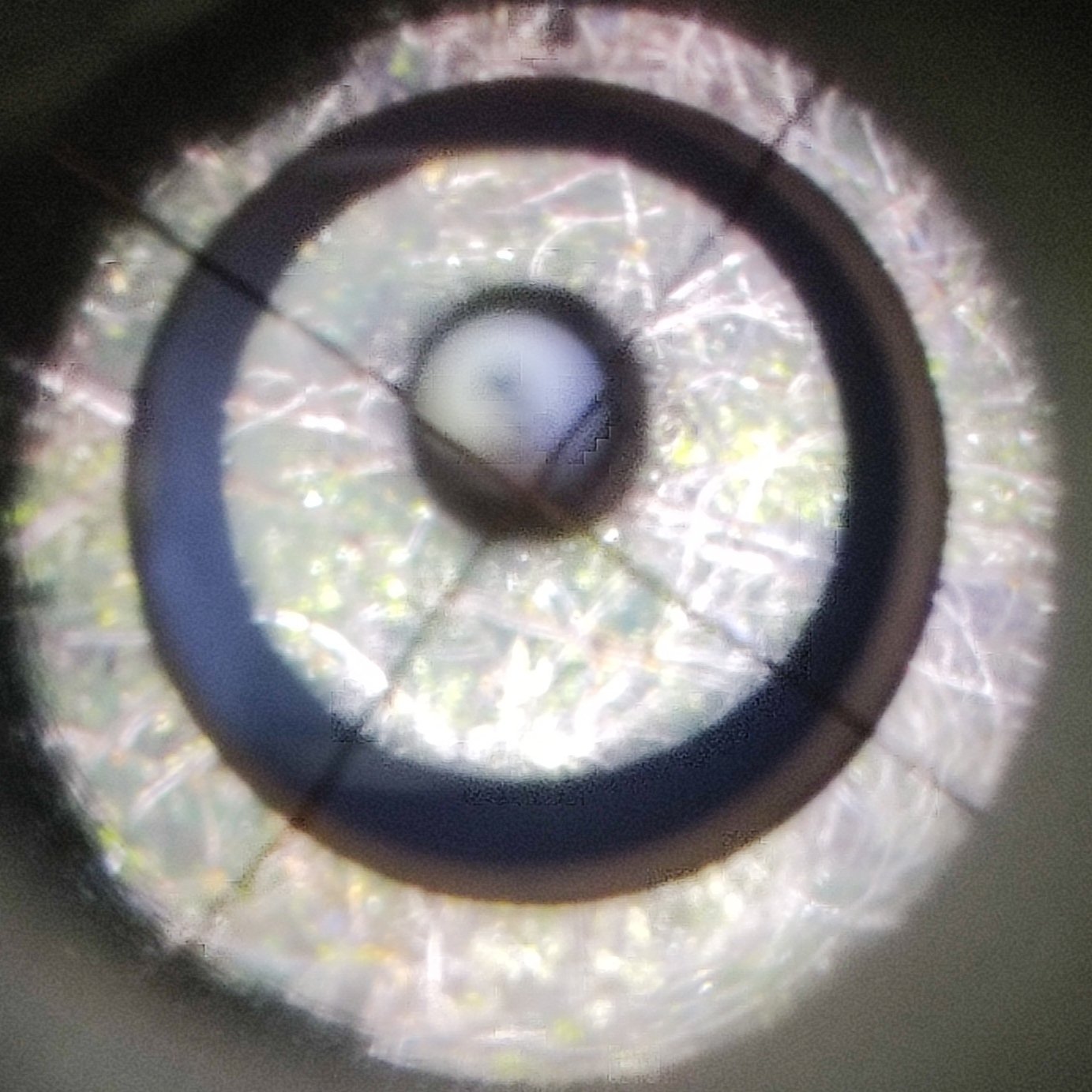

Quand je regarde au cheschire ça donne ça:
pas si catastrophique non ? :think:

J'ai retouché légèrement mon secondaire et mon primaire en conséquence ce matin en plaçant le PO bien horizontal comme préconisé par @Lavinch31. J'ai l'impression que ça en valait la peine ;)
Vue du concenter avec feuille
Vue du cheschire
Paré pour le Star Test :scared-shocked: :mrgreen:

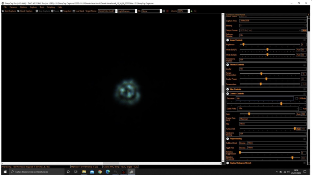

Premier Star Test, étape 1:
Pointage sur Sirius et défocalisation:
C'est relativement correct et heureusement ! La procédure dit qu'il faut être vraiment aux fraises pour rater cette étape :mrgreen:
Beaucoup de turbulence, on voit quand même bien les pattes du primaire qui viennent manger le cercle mais bon, je suis volontairement très défocalisé.

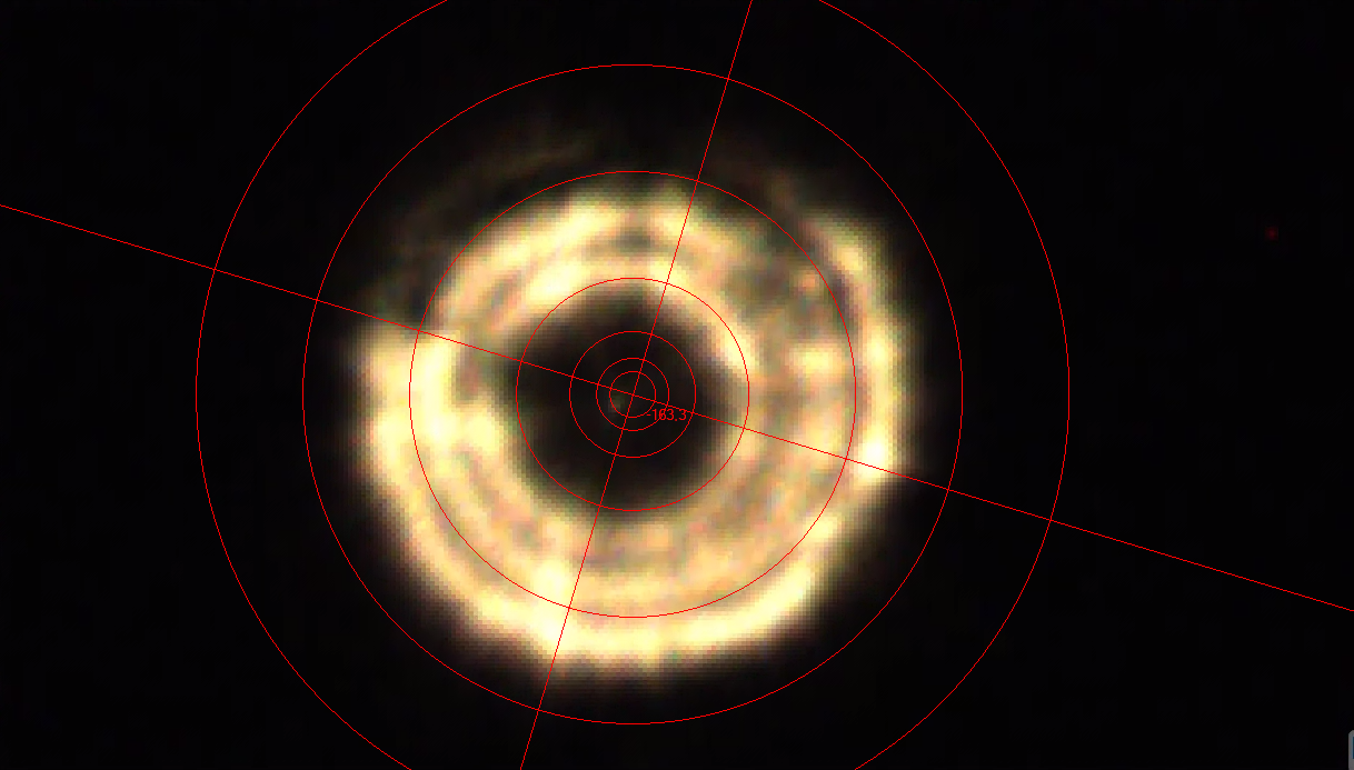

Message par Caprice » 01 mars 2021, 02:27
Etape 2:
Je ne ferai qu'un contrôle ce soir, il est déjà bien tard. Alors voila ce que ça donne.
Pointage sur Kocab et défocalisation :
intra-focal
foyer
extra-focal
Bilan : Si j'ai bien compris ce qu'il fallait faire, ça me semble OK, non ?

Les SOS d'un parfait néophyte en astronomie visuellement assistée
Message par soulearth » 01 mars 2021, 08:17
les cercles ont l'air bien concentriques. Je me questionne juste sur la partie la plus extérieur qui est plus sombre en haut ou en bas. Ça je ne sais pas si c'est normal. C'est pas dit dans le manuel :D
Messages : 6487
Message par John Mc Burn » 01 mars 2021, 09:25
@Caprice l'etape 1 c'est ok, l'étape 2 il faudra y retourner car il y a encore un décalage ^^ Tu peux t'aider de la mire dans SC pour être plus précis

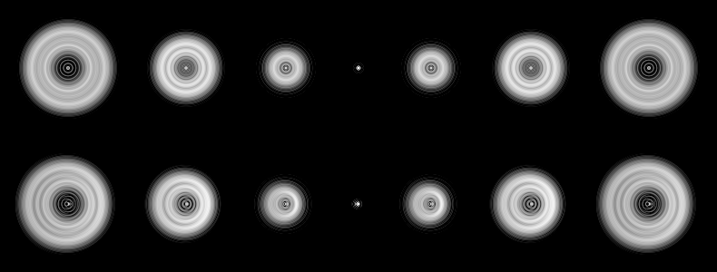

Message par Djibi » 01 mars 2021, 10:38
Rien de tel qu'un post sur la colimation pour en faire un post sans fin ^^
l'objectif de l'observation du star test est d'identifier "la pente" du plan du capteur par rapport à l'axe optique du primaire pour ensuite repositionner l'axe du primaire perpendiculaire à ce plan du capteur, ce qui se traduit par un déplacement de l'étoile obtenu avec les vis de reglage du primaire. Basé sur les schémas de Vic Mesnard / Jason D. , j'avais fait ce schéma pour représenter la manip, tout l'objectif de l'observation est de trouver le "bon plan de coupe" qui est utilisé ici !
Si les 2 ne sont pas parfaitement orthogonaux, la figure d'Airy est une ellipse dont le grand axe donne le sens de cette pente. Il y a aussi un gradient de luminosté de la figure d'Airy.
A l'usage, je trouve que le gradient de luminosité de la figure d'Airy est plus facile à constater. Personnellement, je trouve que c'est le passage d'un léger "intra - extra focus" à l'image focalisée qui donne le plus d'information : on regarde comment l'étoile "s'ecroule" sur elle même et si tout reste concentrique.
Ce qui me surprend dans tes images, c'est que le gradient s'inverse en intra-extra focale. Si c'était du à la colimation, la partie plus sombre devrait rester dans le même sens, comme ici par exemple (photo du livre "star testing");
Oui, tu peux donc encore parfaire ta collimation si tu le souhaites (mais ce n'est pas obligatoire, il faut savoir s'arréter !), hélas, j'ai donc plutôt des questions ou des remarques car je ne comprends pas ton gradient de lumière en intra / extra focale :?
- ton étoile est-elle parfaitement au centre de ton capteur quand tu fais cette manip ? c'est important et le réticule de SC aide. Personnellement pour cette étape, je trouve que c'est plus simple en la faisant avec un correcteur de coma mais ce n'est pas du tout indispensable
En remarque :
- je trouve que tu es encore loin du point focale, on voit mieux en étant plus proche du point focale,
je te rajoute ce que j'avais écrit sur ces stars tests dans un post :
En pratique : pour voir quelque chose, je suis souvent à 400-800% de zoom sur SharpCap, le croisillon aide pour bien positionner au centre du capteur, en fonction de la luminosité de l'étoile, on adapte le temps de pose et le gain: l'intensité varie rapidement en fonction du niveau de défocus, il est normal d'être à 500ms avec un defocus important et de passer à 125ms puis 60ms au fur et à mesure du rapprochement du focus, cela donne ce genre d'image:
en extra focal pour mo
2 exemples en se rapprochant du point focal qui montre les différences d'informations que tu peux récupérer:
et en se rapprochant un peu :
Et sinon,
- tu sembles avoir peu de turbulences, c'est trés pratique !
- tes images intra et extra focale sont assez symétriques, ce qui est un bon signe : ton miroir n'a pas trop d'aberration de sphéricité (il y a des écarts si tu es sur ou sous corrigé) :D
bonne continuation

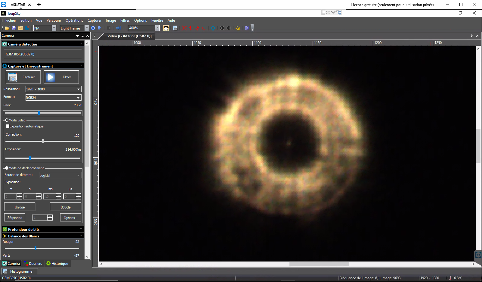

Message par Caprice » 01 mars 2021, 10:44
Merci @Djibi pour ton post documenté.
Oui j'ai remarqué aussi que cette ombre s'inverse en intra et en extra :think:
Je vais tenter de faire des tes avec Sharpcap cette fois, en centrant bien l'étoile et en défocalisant plus légèrement.
La difficulté pour centrer est que selon dans quel sens je change la MAP, l'étoile part dans un sens et revient quand je tourne dans le sens inverse ( et pas qu'un peu ^^ ) Vous voyez ce que je veux dire ? (jeu du PO..?)

Message par Djibi » 01 mars 2021, 11:47
Caprice a écrit :
01 mars 2021, 10:44
tu veux dire que ton étoile se déplace sur le capteur quand tu déplaces ton po ?
ce n'est pas normal du tout, surtout si le déplacement est visible à l'oeil
je vois deux possibilités :
- jeu du po (qui change son axe si tu te déplaces vers l'infra ou vers l'extra focale)
- colimation imparfaite
mais pour que ce soit visible à ce point à l'oeil nu, je en vois que la première option ... et encore !
Tu peux déjà faire un test trés simple : tu reprends ta photo obtenu avec le Chesire et tu regardes ce que ça donne (tu peux même prendre 2 autres photos) avec le po en bas de course et en haut de course (tu t'arretes juste un peu avant d'être en butée)
le test du déplacement du po est trés bon pour identifier une colimation imparfaite : on peut toujours centrer la pastille du primaire sur le po ( le cercle brillant du Chesire ) mais en cas de colim imparfaite, quand on déplace le po alors ce centrage ne sera pas maintenu
Message par Caprice » 01 mars 2021, 12:22
Djibi a écrit :
01 mars 2021, 11:47
Oui c'est exactement ce qui se passe. Quand je tourne en extra, l'étoile se décale vers la droite par exemple, environ d'un quart de l'image et elle revient vers le centre en tournant en intra. :(
Je pense que ça peut expliquer mes déboires pour la collimation avec un PO qui se décentre selon le sens de la MAP.
N'ayant pas d'experience et étant mon premier télescope je pensais que c'était normal... :oops:

Merci @Djibi J'ai fait le test. Et ben... C'est pas beau à voir :scared-eek:
Au moins j'ai une explication pour l'ombre, il semble que ce soit les pattes du primaire, et pas la même selon que je sois en intra ou en extra, et cela, grâce au PO :P
Les images :
PO en bas :
PO en haut :
Il faudrait que je finisse ma MAP en descendant à chaque fois où que je change de PO surtout :D
@mickyman23 tu avais déjà ce genre de comportement quand tu faisais la MAP sur le 150? Je vois que tu avais mis du téflon pour limiter le jeu dans le PO mais je me demande si ce n'est pas la motorisation qui accentue ce tilt :think:
