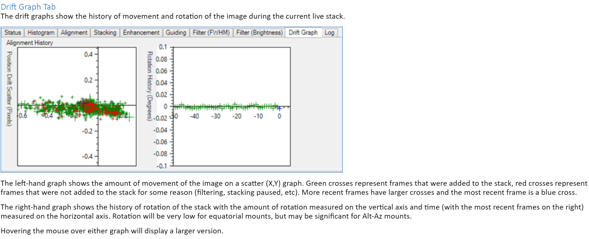

Plusieurs choses à vérifier :
1 - verifer ta MES en regardant le drift graph dans sharpcap ( sur le graph de droite , un bon alignement polaire te donne des points très proche de zero le long de l'axe des abscisses) ) tu auras déactivé ton guidage au préalable...
2 - regarder la tronche d'une capture unitaire et voir si tes étoiles sont alongées et si c'est le cas faire des pauses de quelques secondes et regarder si tu as toujours ces étoiles alongées.( pour écarter tout défaut lié au suivi)
Sinon félicitations pour cette première sortie , passer de l'Alt/Az à l'EQ c'est pas évident. Qui plus est tu t'es ajouté de la difficiluté en naviguant entre les differents logiciels...

@Lavinch31
Je fais donc ma MES avec NINA
Je passe sur SC4 pour le reste ou je peux utiliser mes séquences sous NINA et SC4 est capable de me donner la qualité du suivi ?
Quand je stackais dans SC4, j'ai du vérifier le drift et il me semble que celui de droite ressemblait à ce que tu montres (mais je n'ai pas repéré l'échelle verticale). Il n'y a pas moyen de retrouver ce graphe en mode Folder dans SC4 ??

Admettons que le graphique d'autoguidage soit nickel, mais les étoiles sont toujours oblongues
le graphique de PHD montre de petites erreurs qui sont régulièrement corrigées. Lorsque vous la regardez, l’étoile reste dans ou très près de la ligne de mire. Ainsi, la boîte (où PHD pense que l’étoile est) est régulièrement bien alignée avec le réticule (la position de verrouillage).
Pourtant, votre image principale montre des problèmes. L’un est génial, tandis que l’autre ne l’est pas.
PHD fait son travail en gardant l’étoile guide en place. Toutes vos données - le graphique, probablement de petites erreurs apparaissent dans le fichier journal, l’affichage - disent que le guidage est bon. Il y a deux options à considérer ici.
Tout d’abord, vous devez vous demander si vous en demandez trop à votre guide.
Si vous utilisez une lunette de guidage très courte et que vous essayez d’imager sur une lunette principale de 14 « f / 10 », vous poussez un peu loin la notion de « la distance focale du guide n’a pas d’importance ». Une portée de guide de distance focale plus longue ou une portée d’image de distance focale plus courte est probablement de mise. Avec cette distance focale sur votre portée principale, vous êtes probablement même en dessous d’une demi-seconde d’arc par pixel. À moins que vous n’ayez une très belle monture et un ciel stable ou que vous sachiez vraiment comment travailler parfaitement votre équipement, réfléchissez longuement et sérieusement à réduire cette distance focale. Si vous débutez dans ce domaine, réduisez considérablement cette distance focale, car guider bien en dessous d’une seconde d’arc d’erreur n’est pas anodin. Nous y reviendrons plus tard.
Il y a une autre possibilité réelle ici, cependant, ce sont les flexions.
Déterminer s’il s’agit d’un guidage flexible ou d’un mauvais guidage peut être assez simple. Une façon consiste simplement à prendre une série d’expositions assez courtes d’environ 30 minutes (1 minute ou moins) et à les faire défiler (par exemple, en utilisant l’outil aperçu de Nebulosity).
La dérive que vous voyez va-t-elle dans une seule direction (RA) ? Si c’est le cas, l’erreur périodique de votre monture n’est pas prise en charge malgré le comportement apparemment bon de PHD (imagez-vous à de très longues distances focales?).
Sinon, et si la dérive semble être dans une direction, il y a de fortes chances qu'il y ait des flexions.
Rappelez-vous, toutes les données pointaient vers PHD contrôlant à la fois l’erreur RA et Dec et pourtant votre image principale montre cette migration constante des étoiles à travers les images.
L’étoile guide est stable, mais l’image principale a été déplacée.
La réponse est qu’ils se déplacent l’un par rapport à l’autre et que la seule façon dont cela va se produire est si quelque chose de mécanique en est la cause.
Vos focusers, bagues et même les OTA eux-mêmes peuvent être déformants.
Lorsque le support tourne, la gravité de direction tire et la charge qu’il place sur le rapport change, ce qui conduit à cette flexion différentielle. Peu importe à quel point PHD maintient l’étoile en place, vous obtiendrez cette erreur et il n’y a rien que PHD puisse faire à ce sujet. Vous devez travailler pour rendre les choses plus robustes. (Notez que les guides hors axe sont très peu susceptibles de souffrir de ce problème.)
