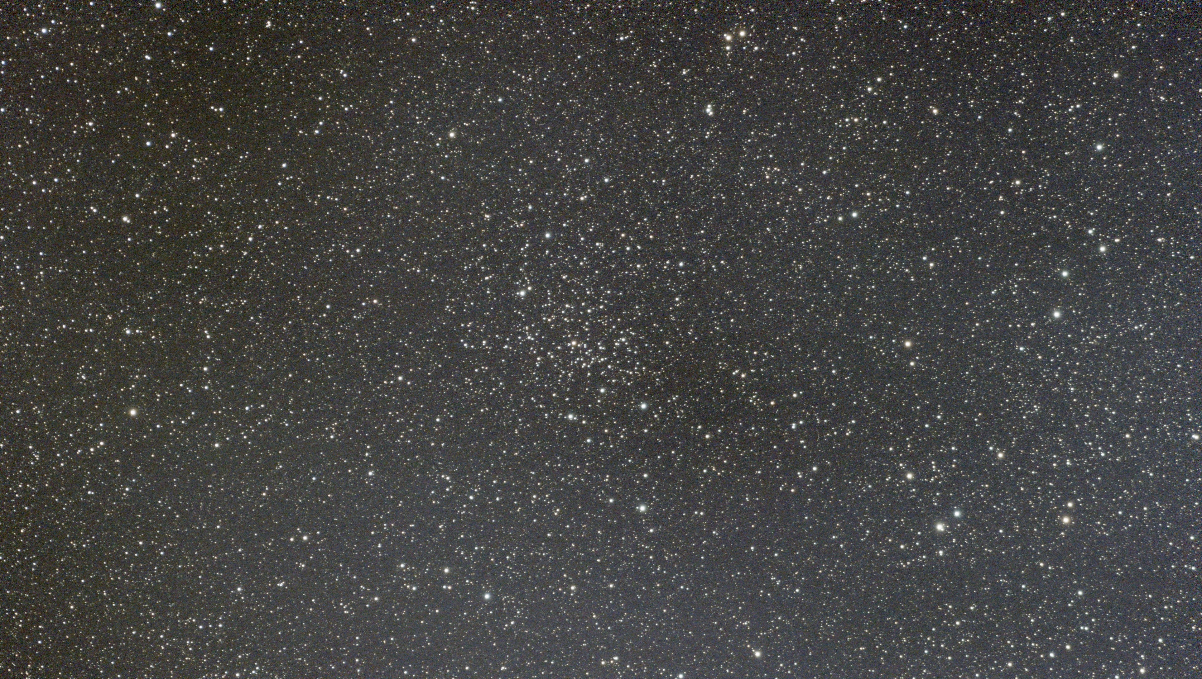

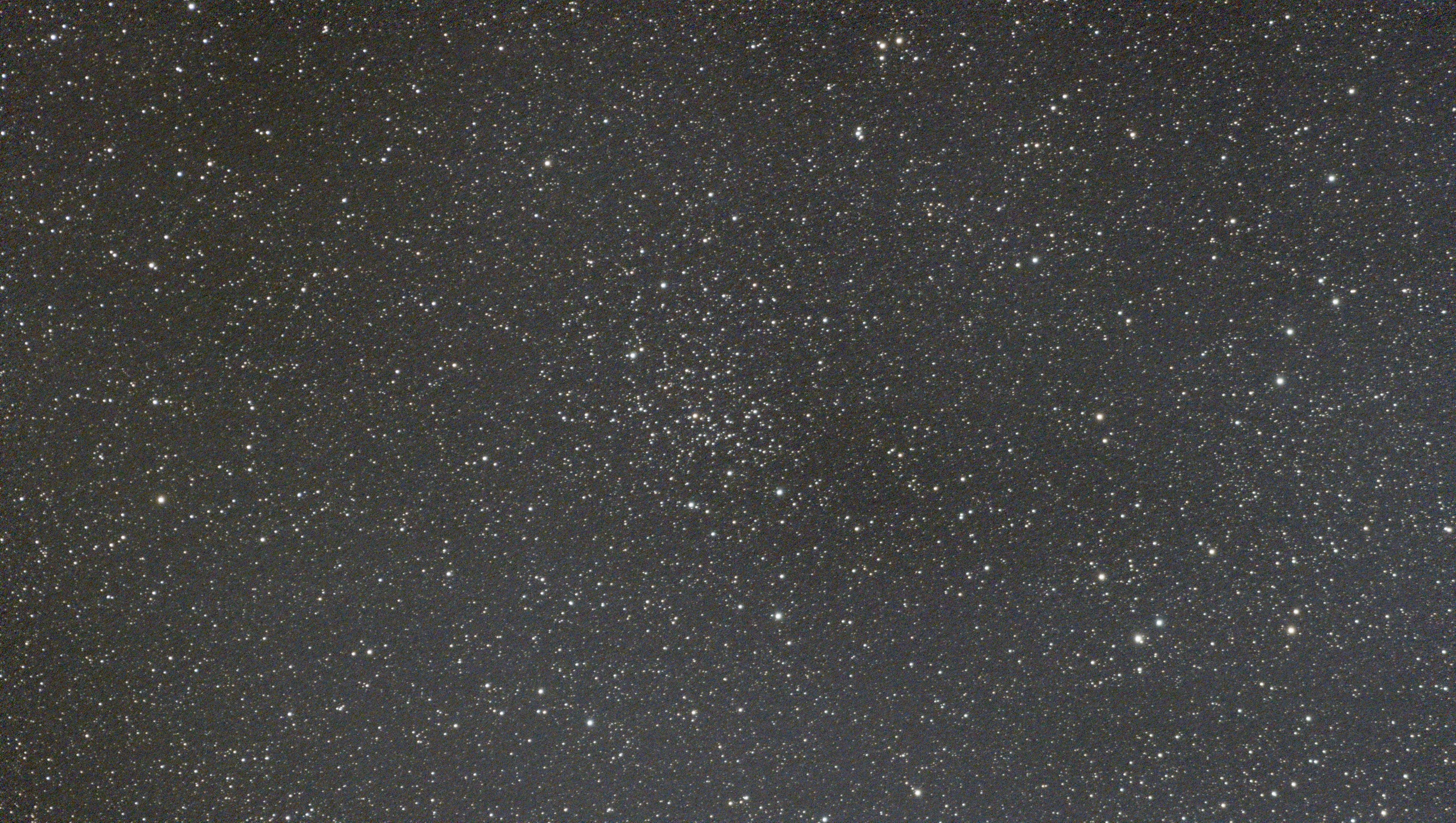

Voici le traitement mini fait dans Siril :
Conversion, alignement, empilement, résolution astrométrique, étalonnage des couleurs, étirement auto
On prend les images dans l'ordre de la prise de vue
(** meilleure qualité en cliquant sur l'image **)
Avec 10 images sur 700
Avec 40 images sur 700
Avec 160 images sur 700
Avec 640 images sur 700

En prime :D une estimation du bruit
13:16:06: Intégration de 10 images sur 700 de la séquence :
13:16:06: Combinaison ............... moyenne
13:16:06: Normalisation en entrée ... additive + mise à l'échelle
13:16:06: Normalisation en sortie ... désactivée
13:16:06: Rejet des pixels .......... winsorized sigma clipping
13:16:06: Paramètres de rejet ....... bas=3.000 haut=3.000
13:16:06: Création d'une carte de rejet ... non
13:16:06: Pondération ............... désactivée
13:16:06: Égalisation RVB ............. désactivée
13:16:06: Estimation du bruit (canal : #0) : 14.397 (2.197e-004)
13:16:06: Estimation du bruit (canal : #1) : 14.878 (2.270e-004)
13:16:06: Estimation du bruit (canal : #2) : 13.828 (2.110e-004)
13:29:16: Intégration de 40 images sur 700 de la séquence :
13:29:16: Combinaison ............... moyenne
13:29:16: Normalisation en entrée ... additive + mise à l'échelle
13:29:16: Normalisation en sortie ... désactivée
13:29:16: Rejet des pixels .......... winsorized sigma clipping
13:29:16: Paramètres de rejet ....... bas=3.000 haut=3.000
13:29:16: Création d'une carte de rejet ... non
13:29:16: Pondération ............... désactivée
13:29:16: Égalisation RVB ............. désactivée
13:29:16: Estimation du bruit (canal : #0) : 7.703 (1.175e-004)
13:29:16: Estimation du bruit (canal : #1) : 8.178 (1.248e-004)
13:29:16: Estimation du bruit (canal : #2) : 7.203 (1.099e-004)
13:38:01: Intégration de 160 images sur 700 de la séquence :
13:38:01: Combinaison ............... moyenne
13:38:01: Normalisation en entrée ... additive + mise à l'échelle
13:38:01: Normalisation en sortie ... désactivée
13:38:01: Rejet des pixels .......... winsorized sigma clipping
13:38:01: Paramètres de rejet ....... bas=3.000 haut=3.000
13:38:01: Création d'une carte de rejet ... non
13:38:01: Pondération ............... désactivée
13:38:01: Égalisation RVB ............. désactivée
13:38:01: Estimation du bruit (canal : #0) : 4.852 (7.404e-005)
13:38:01: Estimation du bruit (canal : #1) : 5.430 (8.286e-005)
13:38:01: Estimation du bruit (canal : #2) : 4.208 (6.421e-005)
13:58:47: Intégration de 640 images sur 700 de la séquence :
13:58:47: Combinaison ............... moyenne
13:58:47: Normalisation en entrée ... additive + mise à l'échelle
13:58:47: Normalisation en sortie ... désactivée
13:58:47: Rejet des pixels .......... winsorized sigma clipping
13:58:47: Paramètres de rejet ....... bas=3.000 haut=3.000
13:58:47: Création d'une carte de rejet ... non
13:58:47: Pondération ............... désactivée
13:58:47: Égalisation RVB ............. désactivée
13:58:47: Estimation du bruit (canal : #0) : 4.112 (6.274e-005)
13:58:47: Estimation du bruit (canal : #1) : 5.027 (7.671e-005)
13:58:47: Estimation du bruit (canal : #2) : 3.156 (4.816e-005)
Sélection maintenant des 640 meilleures images, on descend encore un peu le niveau de bruit
13:53:29: Empilement avec rejet fini. 640 images ont été empilées.
13:53:29: Intégration de 640 images sur 700 de la séquence :
13:53:29: Combinaison ............... moyenne
13:53:29: Normalisation en entrée ... additive + mise à l'échelle
13:53:29: Normalisation en sortie ... désactivée
13:53:29: Rejet des pixels .......... winsorized sigma clipping
13:53:29: Paramètres de rejet ....... bas=3.000 haut=3.000
13:53:29: Création d'une carte de rejet ... non
13:53:29: Pondération ............... désactivée
13:53:29: Égalisation RVB ............. désactivée
13:53:29: Estimation du bruit (canal : #0) : 3.979 (6.072e-005)
13:53:29: Estimation du bruit (canal : #1) : 4.846 (7.394e-005)
13:53:29: Estimation du bruit (canal : #2) : 3.047 (4.649e-005)

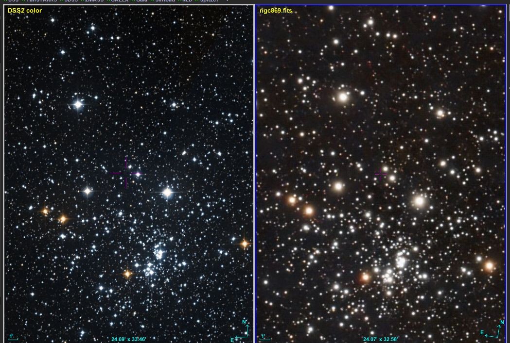

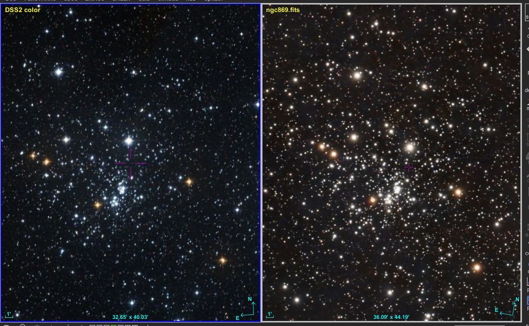

Je me suis livré à un autre type d'analyse.
Astap curieusement a accepté de platesolver. Selon lui la magnitude limite serait
13,93 pour 10 images
14,08 pour 40
14,47 pour 160
Mais valeurs à prendre avec des pincettes; on trouve des magnitudes gaia BP bien plus élevées
J'ai fait 2 crops sur l'amas; on distingue des étoiles jusqu'à mag 17+
Je n'ai pas l'impression que de prolonger les stacks au delà d'une dizaine de minutes soit bénéfique pour les étoiles, qui manquent un peu de piqué.
On peut malgré tout suivre beaucoup d'astéroïdes (malheureusement il n'y en avait pas près de NGC6940) et peut-être faire un peu de photomètrie (mais pas avec astap)

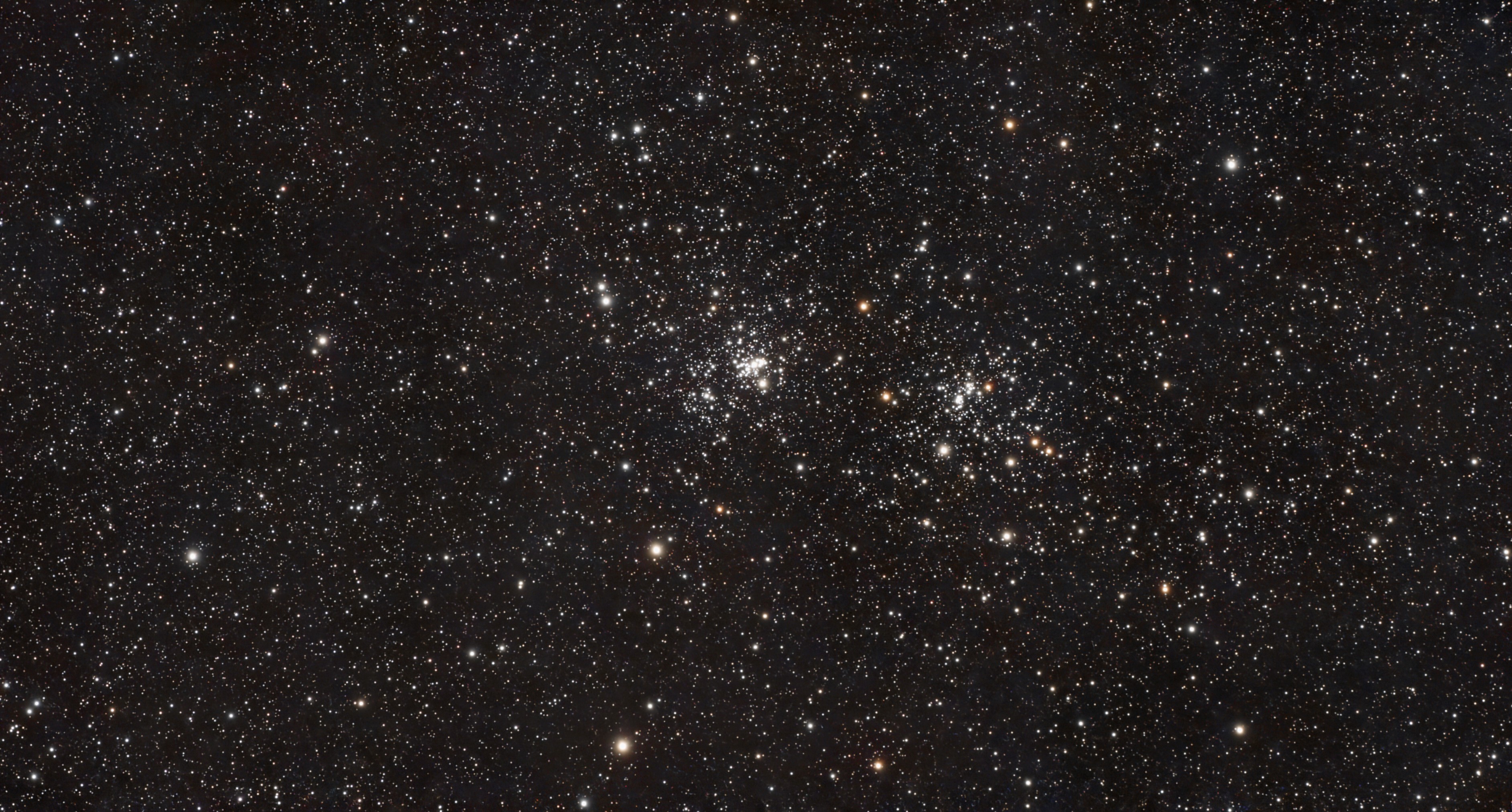

Petite comparaison :) avec l'image prise par un 12,5inches avec une caméra SBIG :lol:
http://bf-astro.com/ngc6940/ngc6940.htm
Il n'est pas ridicule le nain :lol:
Finalement ce sont les couleurs qui manquent le plus

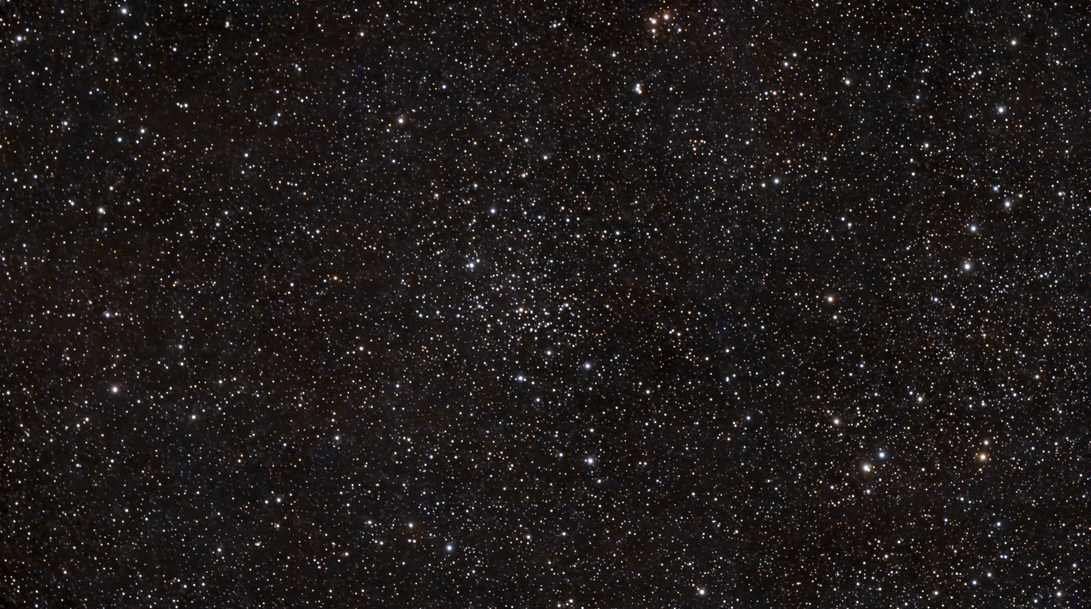

En y allant fort sur la saturation des oranges et des bleus sur la version de 7h48, on a un peu mieux mais le bleu sort vraiment pas facilement.
(**Cliquer sur l'image pour avoir un bel affichage**)
Dernière modification par steph37 le 05 août 2025, 18:30, modifié 1 fois.

Essai NGC6940 sur 20 minutes ; 50 images de 15s récupérées, gain 120, passage par Stellar Studio. Je pense que le Dwarf a eu des soucis de superposition des unitaires et qu'il a recadré sévèrement et a décentré la cible. Je ne me suis pas occupé de renforcer les couleurs.
Je vais refaire un essai avec 4 fois plus d'images donc 80 minutes, environ 200 unitaires ok. On va gagner sur le bruit, c'est sûr, peut-être qu'on aura encore des étoiles pas trop empâtées. Sera-ce le bon compromis ?
La science avance :mrgreen:

Message par steph37 » 10 août 2025, 07:55
Le double amas de Persée, NGC 869,1h d'acquisition en poses de 15s, gain 120

Message par pejive » 10 août 2025, 09:46
Pas moyen de faire une étude sérieuse des magnitudes, il y a trop d'étoiles :) et Astap comme toujours est le seul platesolver pour qui c'est "not found" :angry-cussingwhite:
Comparaison avec l'image DSS dans Aladin (pas réussi à avoir les Nord en haut )
Les étoiles rouges se voient bien
