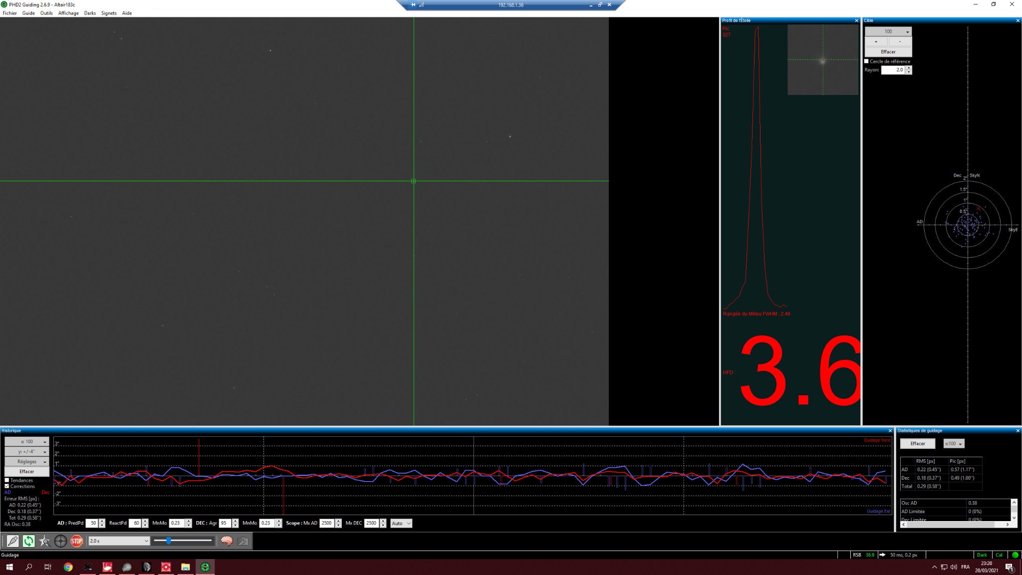

Message par Steph » 01 mars 2021, 21:38
M106 - 3x120s - LPS-d2
Du bon gros VA qui tâche !!!
Message par Poussin » 01 mars 2021, 22:55
3 images :shock:
Message par Caprice » 01 mars 2021, 22:58
3 images oui.. hallucinant ! et superbe :ave:
Message par Steph » 21 mars 2021, 00:14
M101 - 3x120s - LPS-d2 avec une lune montante à 43%
Message par Steph » 21 mars 2021, 10:33
NGC4565 toujours en 3x120s, toujours avec LPS-d2 et toujours avec une lune montante à 43%, le temps de régler correctement le suivi avant de passer aux choses serieuses :ninja: :mrgreen:
Avec le LPS d2, ça fait plusieurs fois que je me rend compte que le mini histogramme ne sers pas à grand chose, du coup je le laisse flat...

Un F/d faible et un fort pouvoir de résolution ça aide pas mal...Mon rdf est super lumineux, mais c'est une plaie à utiliser :mrgreen:
Mon ciel devient de + en + pourri, il me faut user de tout les subterfuges, le LPS-d2 en est un , il reste donc à demeure pour un bon nombre de cibles à spectre étendu. IDAS fait de bons filtres à des prix contenus, il n'y a que le NBZ et le NGS (renvoyés au bout de 4 jours...)dont je ne sois pas fan. D'une manière générale c'est LPs-d2 + NB1 (Ha optionnel) pour les galaxies, et NB1 et NB3 pour les nébuleuses...et pour les neb planétaires, on avise sur le moment :mrgreen:
Sur NGC6545 (pas la capture du post) il me fallait deux heures de poses courtes (1s) pour finaliser un projet, en lucky c'est donc filterless, à f/d 4.6 avec le Paracorr, ou à 9.2 avec le Paracorr + Powermate x2...ben le signal y en a moins. :mrgreen:
Ce qui fera également (et surtout) la différence, c'est la qualité du suivi, cette nuit avec les rafales, l'EQ8 chargée comme une mule, faisait un peu le yoyo, à 876 de focale ça passe et ça ne se voit pas trop, à 1200 ou 2400 ça ne pardonne pas.
Je suis resté majoritairement à 0.5" avec au final peu de correction, mais les pics à 1" suffisent à te pourrir le résultat final...ou alors faut trier et rejeter sévèrement un bon nombre de lights :D
