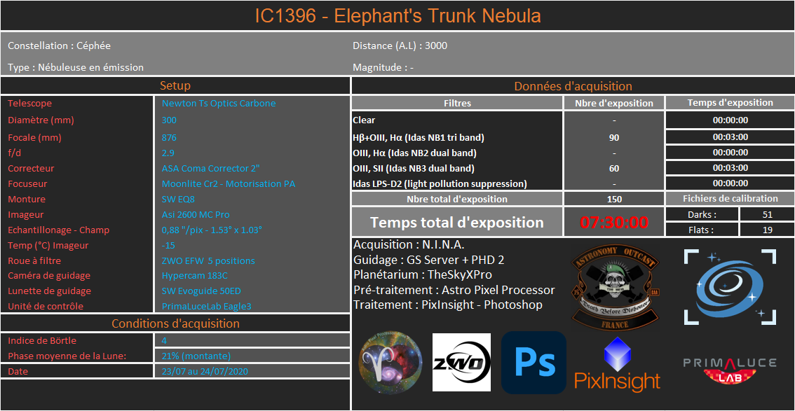

Message par Steph » 25 juil. 2020, 13:13
The Elephant's Trunk Nebula

Message par Christ » 25 juil. 2020, 13:22
:ave: tout ça en 7 min 30 magnifique :D :D !

Message par clouzot » 25 juil. 2020, 13:29
Christ a écrit : ↑
C’est pas 7 secondes et 30 centièmes plutôt ? :ninja:
Magnifique Steph, encore une fois...! :ave:
