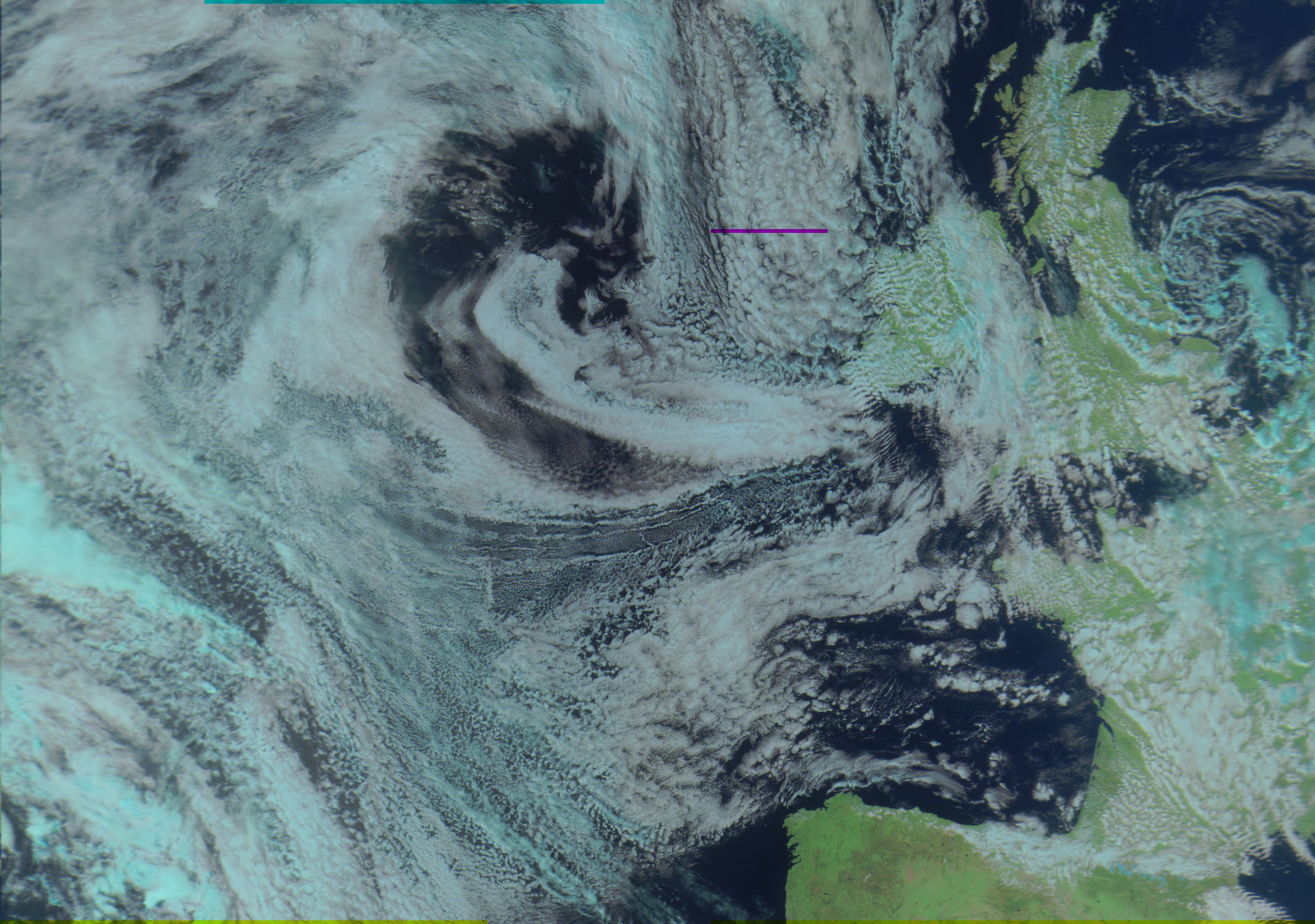

Messages : 4233
Message par turbojf » 28 avr. 2024, 22:26
NOAA 19 de 21h28.

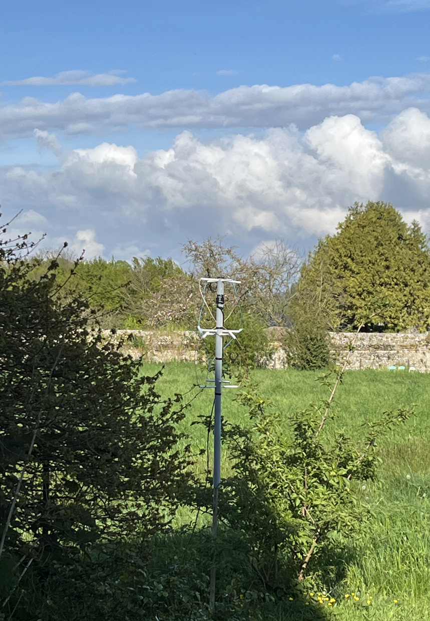

Moyens mis en oeuvre : +/- idem les années passées :
Antenne QFH à 2 m du sol (non plus à 8 m, horizon est et non plus ouest), clé SDR 820T2 générique au plus près de l'antenne, pas d'ampli, USB 2.0 extender, liaison par câble RJ45, traitement par PC portable HP6730s (récupéré à la déchetterie), dédié à cette tâche.
Softs: Orbitron, SDRSharp+plugin, WXToimg
Sauvegarde des photos sur mon OneDrive

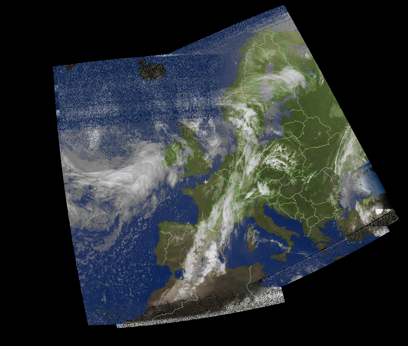

Message par turbojf » 29 avr. 2024, 21:59
NOAA19 de 21h16
Messages : 11593
Message par pejive » 30 avr. 2024, 07:58
:clap: incroyable :o tu as une meilleure image de l'Europe de l'Est que depuis un web-sdr de Bulgarie !!

Bonjour
Je me suis aussi lancé dans la reception avec un stick sdr et sharpcap . Pour l'instant plutot les messages acars et adsb mais j'aimererais essayer la reception des satellites
météos . Pouvez-vous me montrer une image de l'antenne que vous utilisez.
Messages : 11593
Message par pejive » 30 avr. 2024, 09:30
Si tu as de la place et des aptitudes en plomberie-electricité :lol: la meilleure antenne est la QFH
http://www.bbayle.com/satellites/3eme.html

Message par Caprice » 30 avr. 2024, 15:24
pejive a écrit :
30 avr. 2024, 09:30
Si tu as de la place et des aptitudes en plomberie-electricité la meilleure antenne est la QFH
NB: @thierry242 Si tu n'as que des tasseaux et du fil de cuivre, ça marche aussi ;)
Messages : 4233
Message par turbojf » 30 avr. 2024, 18:23
@thierry242, ou du PVC pour une utilisation extérieure ;)

C'est quand que tu te fabriques une QFH ?
Messages : 4233
Message par turbojf » 30 avr. 2024, 18:58
Encore un peu plus à l'est grâce au survol de NOAA15 d'il y a quelques minutes, avec St-Pétersbourg au centre et Moscou sous quelques nuages.
Il me semble que capte jusqu'à 50° de longitude est.
Tout au sud-est, on devine le tracé de la Volga.

Message par thierry242 » 30 avr. 2024, 19:21
Je voudrais utiliser un connecteur uhf pour pouvoir connecter l antenne car j'ai déjà un câble à l extérieur qui est relié à l antenne vhf.
