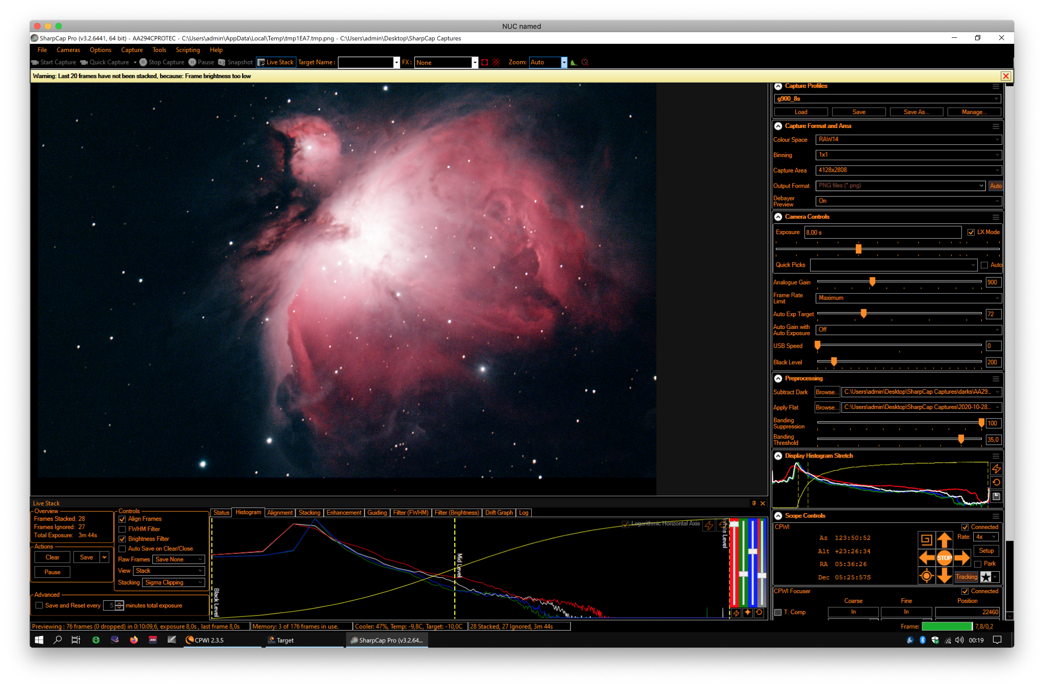

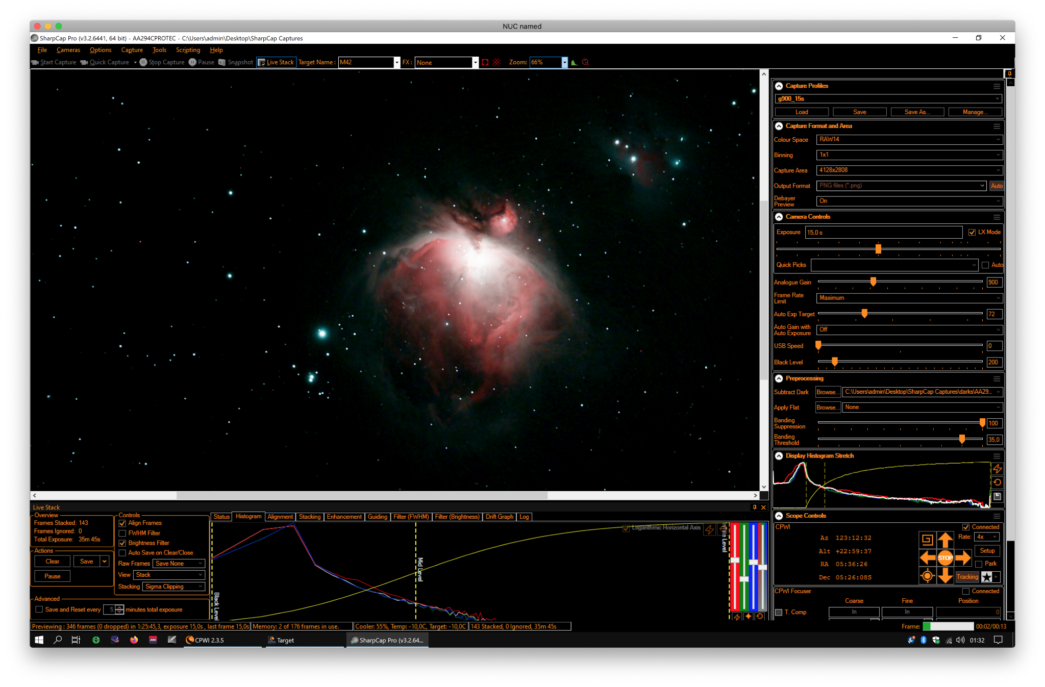

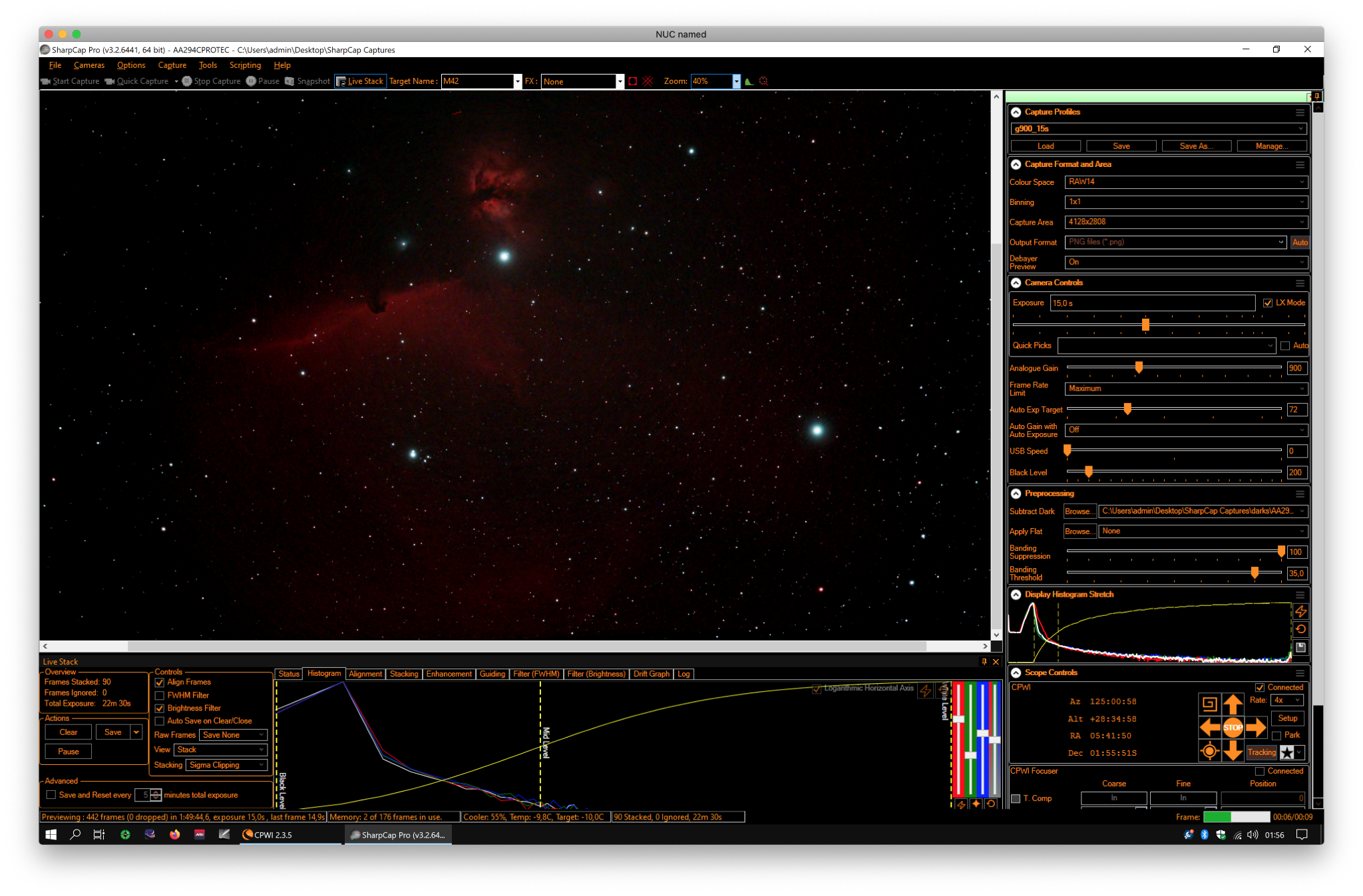

Séance impromptue spéciale couvre-feu depuis mon balcon, entre les nuages avec une Evoguide 50ED, un monture Evolution, une 294, et un filtre L-Enhance pour voir ce que ça donne avec 15s de poses (30 c'était trop)
M45, avec un temps de pose complètement débile (et va savoir pourquoi j'ai laissé le filtre...)
M42 et un bout de Running Man, avec un temps de pose tout aussi débile (mais là je sais pourquoi j'ai laissé le filtre)
B33 avec un temps de pose un peu moins débile parce qu'il faut aller se coucher

Message par mickyman23 » 24 oct. 2020, 08:50
Ta première M42 de la saison. :clap:
Ca reste pour moi la reine des nébuleuses! ;)
Sur le Dada T'aurais pas laissé le black level un peu trop a droite sur le mini histo? :think:

Message par kawa » 24 oct. 2020, 09:38
C'est déja bien d'avoir fait quelque chose ....
Comme dit @mickyman23 peut être un peu sombre .
Super le Dada et la flamme et avec un petit coup d'éclairage top .

Message par turbojf » 24 oct. 2020, 10:09
Belle sortie impromptue, style clair-obscur. :clap:
Dommage que tu aies laissé le filtre sur M45.

Message par clouzot » 24 oct. 2020, 12:41
Oui je suis pleinement conscient que le black level est bien trop haut. C’est l’absence de flats qui empêche de faire une bonne montée d’histo en l’espèce...
