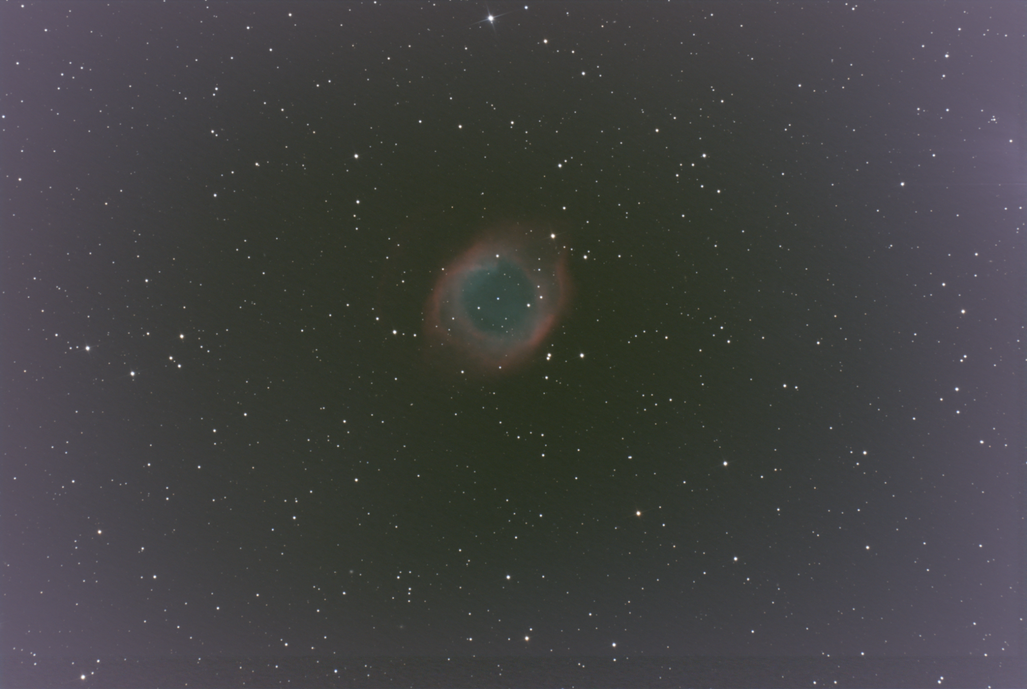

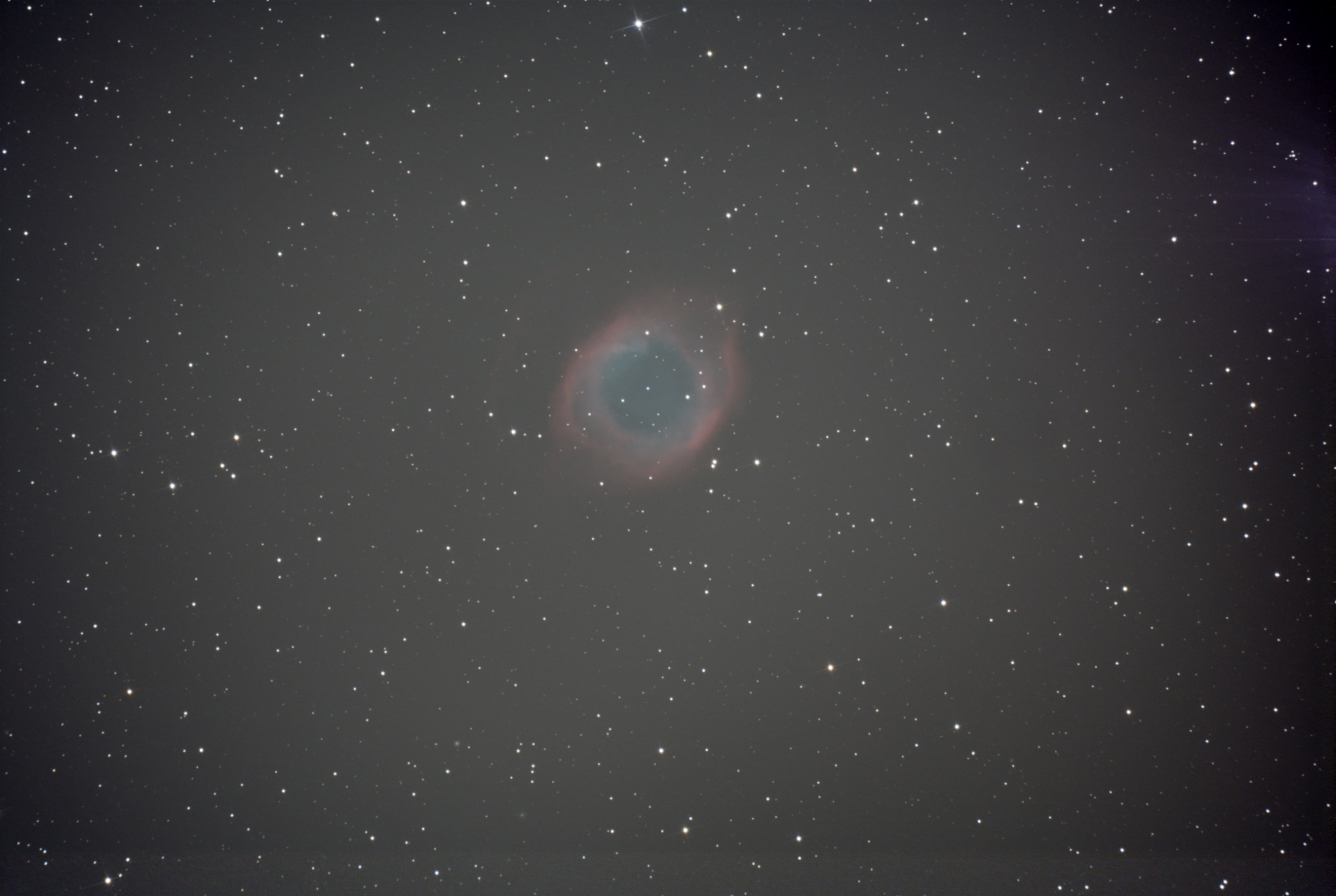

Me revoici avec un nouveau SOS, enfin nouveau.... Je galère toujours avec les flats pour ma QHY294c pro.
J'ai tenté pas mal de choses déjà et étais resté sur cette dernière procédure, proposée par @clouzot après de longues recherches et pas mal d'échanges sur le net de sa part, à savoir dark-flat long (4s) à gain 0.
Si cela fonctionne assez bien sur mon setup pour corriger le vignettage et les donuts en VA dans Sharpcap
mon dernier essai de compilation de raw de NGC7293 sous Siril m'a montré que malheureusement, mon flat me crée toujours cet horrible fond de ciel crocodilement léopardé dont nous avions déjà parlé il y a quelques temps.
J'avoue que je ne sais plus vraiment quoi faire :
- vingt fois sur le métier, remettez votre ouvrage...
- tenter d'autres combinaison temps/gain (gain unitaire, légèrement en dessous, légèrement au dessus etc.)
- ne travailler qu'avec la tablette réglée à fond
- ne plus utiliser Sharpcap pour la création de Flat
- changer la tablette pour un vrai écran à flat
- comment font d'autres forumeur qui semblent manier cette caméra à merveille comme @Steph par exemple il fût un temps ou @mickyman23 et j'en oublie...
- la réponse D peut-être :ninja:

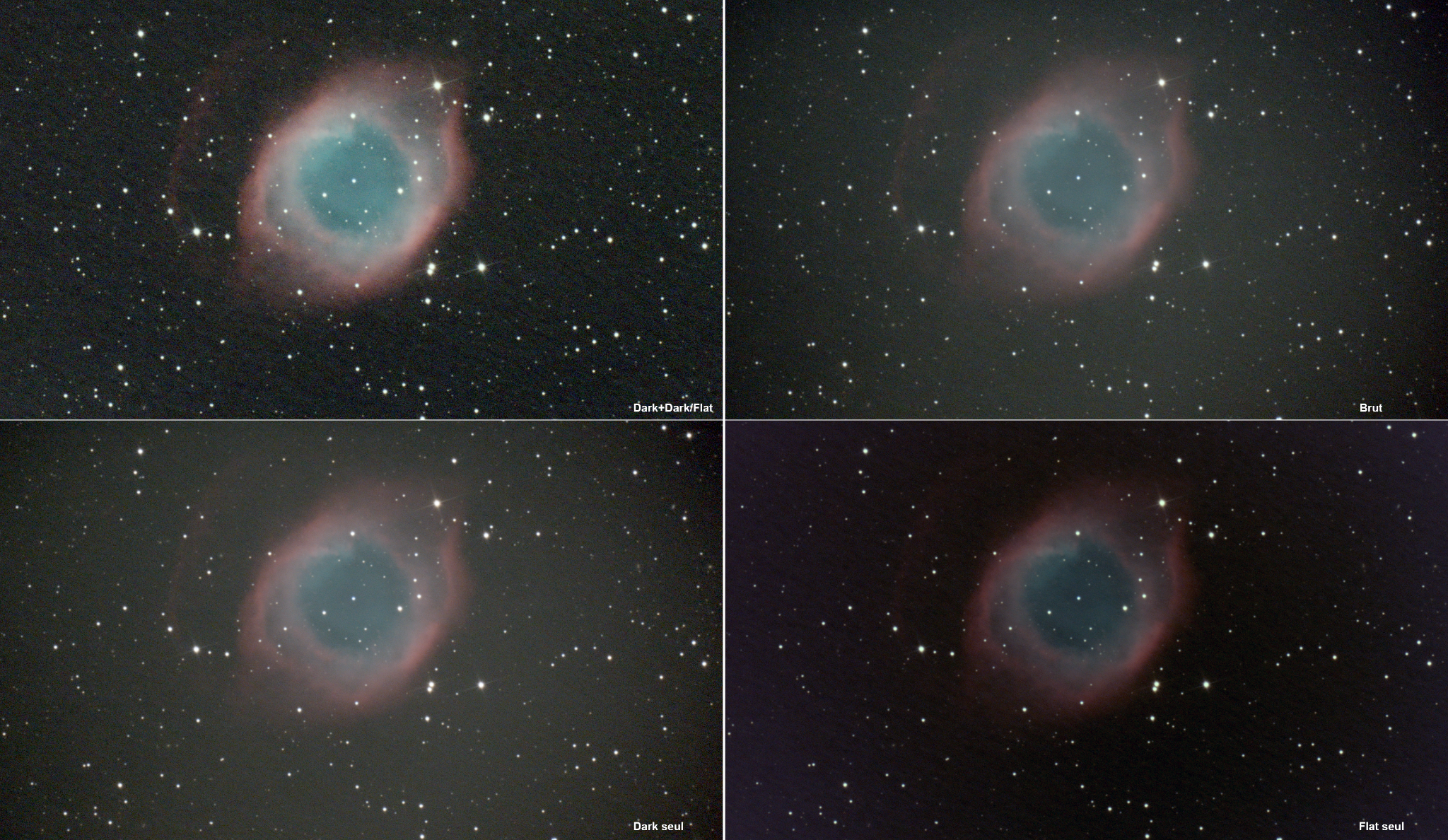

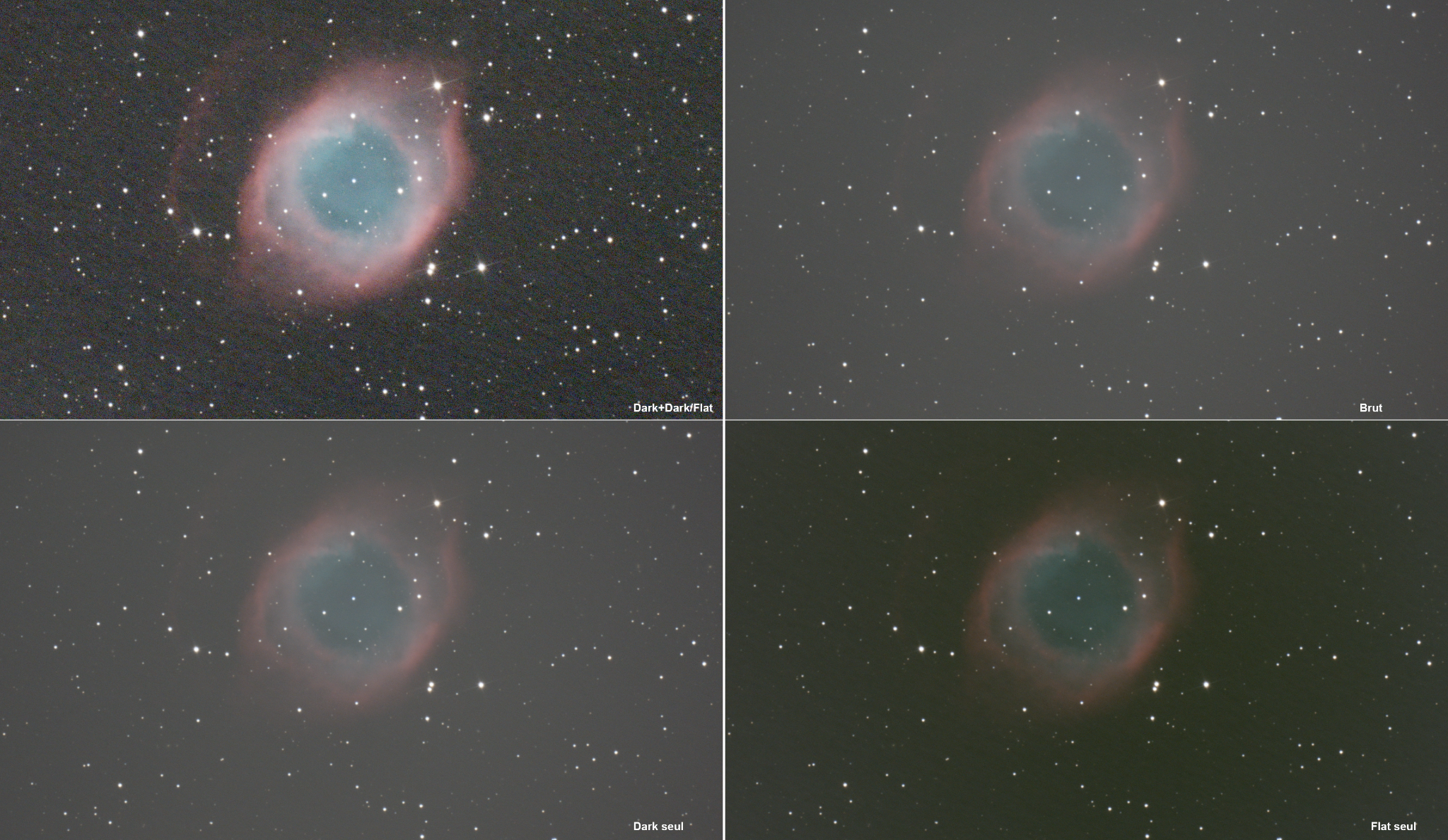

Pour illustrer mon propos, voici une série de prétraitements réalisés sous Siril. J'ai répété la même procédure à chaque fois sans plus de fioritures :
- prétraitement avec dématriçage
- alignement
- empilement
- étalonnage des couleurs par photométrie
- stretch auto de l'histogramme
Image 1 avec dark et dark-flat
Image 2 avec rien
Image 3 avec dark seul
Image 4 avec dark-flat seul
Détail des quatre images
Détail rééquilibré des quatre images
Voila, je ne sais pas si je m'y prends mal, si quelque chose m'échappe, si je fais fausse route... Tout tuyau d'un possesseur de caméra à base d'IMX294 ou de quiconque voit où je me plante en beauté est le bienvenu :pray: :mrgreen:

Avec ma 294, j’ai exactement le même résultat que l’image 2 que ce soit avec 20/40/50 flats
Sans flats j’obtiens plus ou moins le résultat de l’image 4 à la différence que les 4 coins de l’image ne sont pas clair mais sombre pixelisées dégeu
