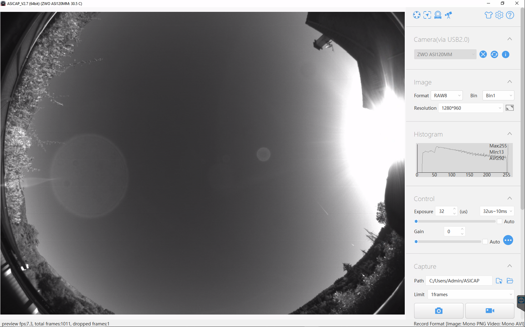

ça ne donne pas le champ d'une allsky avec un si petit capteur mais ça donne déjà ça
Dossier Allsky
Message par Caprice » 13 oct. 2023, 01:35
Zibou a écrit :
13 oct. 2023, 00:20
Un ultra grand angle ou un fish-eye alors ?
À moindre coup et pour la facilité de mise en œuvre, je te dirais tout simplement un fish-eye 2mm comme celui là par exemple
https://a.aliexpress.com/_EQ3UhAF
Tu ne couvrira pas tout le Ciel mais un bon bout quand même.pour moins de 10€.
Sur une asi120mm ça donne ce champ :
Ça devrait être le même avec la 224 mais plus sensible et en couleurs
Dernière modification par Caprice le 13 oct. 2023, 09:51, modifié 2 fois.

Je suis en train de tester ça et ça fonctionne sur mon asi120mm/T7M (bague CS + adaptateur)
Objectif : https://www.amazon.fr/Topiky-Objectif-s ... INXKHXHNXF
Adaptateur : https://www.amazon.fr/gp/product/B08HJ5 ... UTF8&psc=1
[EDIT] Exemples:
NB avec la 385, j'ai tout le Ciel et en couleurs 8-)

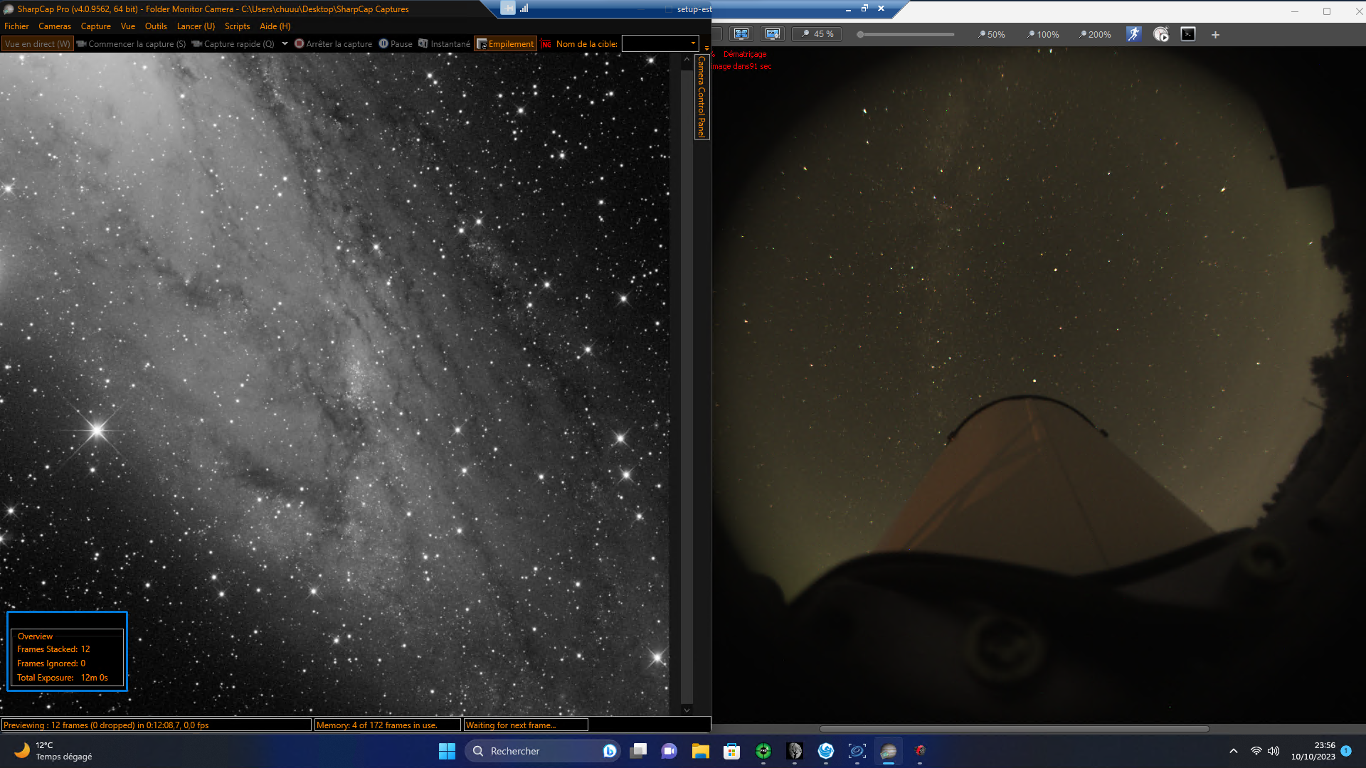

Ça dépend de quoi tu parles, car il y a une camera allsky sur l'observatoire (un Pi 4 et sa camera, un vulgaire capteur de smartphone 12mx pas sensible et archi bruité mais qui fait le job pour peau d'balle)
et une caméra fixée sur le T300 qui pointe la ou le télescope pointe, oeuf corse
et c'est la 585 en effet qui est dessus, sans filtre, donc qui prend tous les IR et me permet de voir la crasse et les nuages que la allsky ne voit pas... comme ici par exemple, ou le ciel est bien crasseux des qu'on descend. L'objectif monté desssus est un cul de bouteille ZWO 2.1mm, une horreur, mais on s'en fiche pour cette utilisation de vigie.

Détrompes toi :lol: la 585 est la camera que j'utilise avec la barlow APM 2.7x pour le planétaire et les petits bidules, c'est a dire pas souvent, donc comme elle est la je m'en sers de vigie FPV mais elle n'est pas réellement fixée pour le coup, elle est juste posé sur la queue d'aronde superieure du tube, et attachée avec un fil de fer, et le fisheye standard tout moisi de chez ZWO vissé dessus, de façon archaïque n'ayant pas acheté l'adaptateur vers le CS.
A la base c'etait juste un test, mais comme je trouve ça bien pratique c'est toujours en place dans la version jojo le bricolo :D
