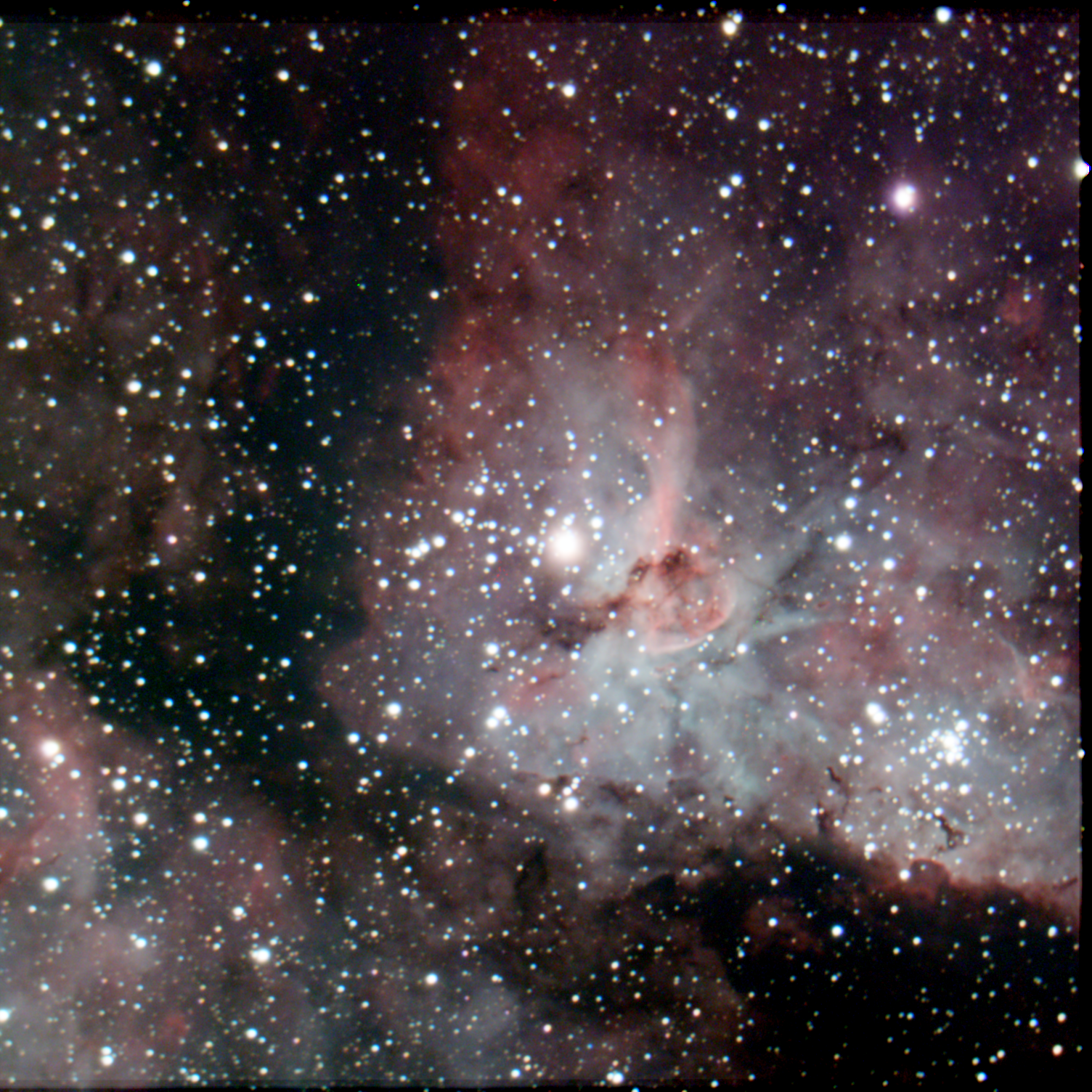

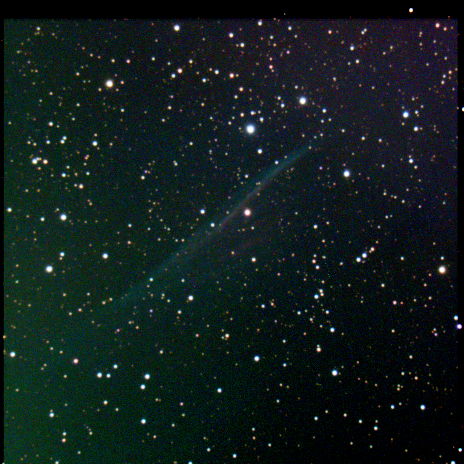

Bonjour à tous. Enfin une nuit potable malgré des passages de nuages par moment. On s'installe, règle, peaufine et c'est partie.
Première chose après 3 mois de pause par manque de ciel exploitable, vérifié la collimation.
Et bien cela à l'air d'avoir pas trop bouger, aller on fait la map et je me lance.
NGC1532 Coronet de Haley
NGC2467 nébuleuse de la tête de mort
VV522 une Arp Madore
NGC2359 Casque de Thor
ngc2359 casque thor_00001_WithDisplayStretch.png (5.21 Mio) Consulté 3998 fois
NGC2477 Caldwell 71 amas ouvert situé dans la constellation de la Poupe
NGC2736 Nébuleuse du crayon petite partie du vestige de supernova Vela, située près du pulsar Vela dans la constellation des Voiles
NGC3532 Caldwell 91 Ama Pincushion amas ouvert situé dans la constellation de la Carène
et enfin petite pensé pour Nico @John Mc Burn
Eta Car anciennement connu sous le nom d’Eta Argus, est un système stellaire contenant au moins deux étoiles avec une luminosité combinée supérieure à cinq millions de fois celle du Soleil, dans la constellation de la Carène.

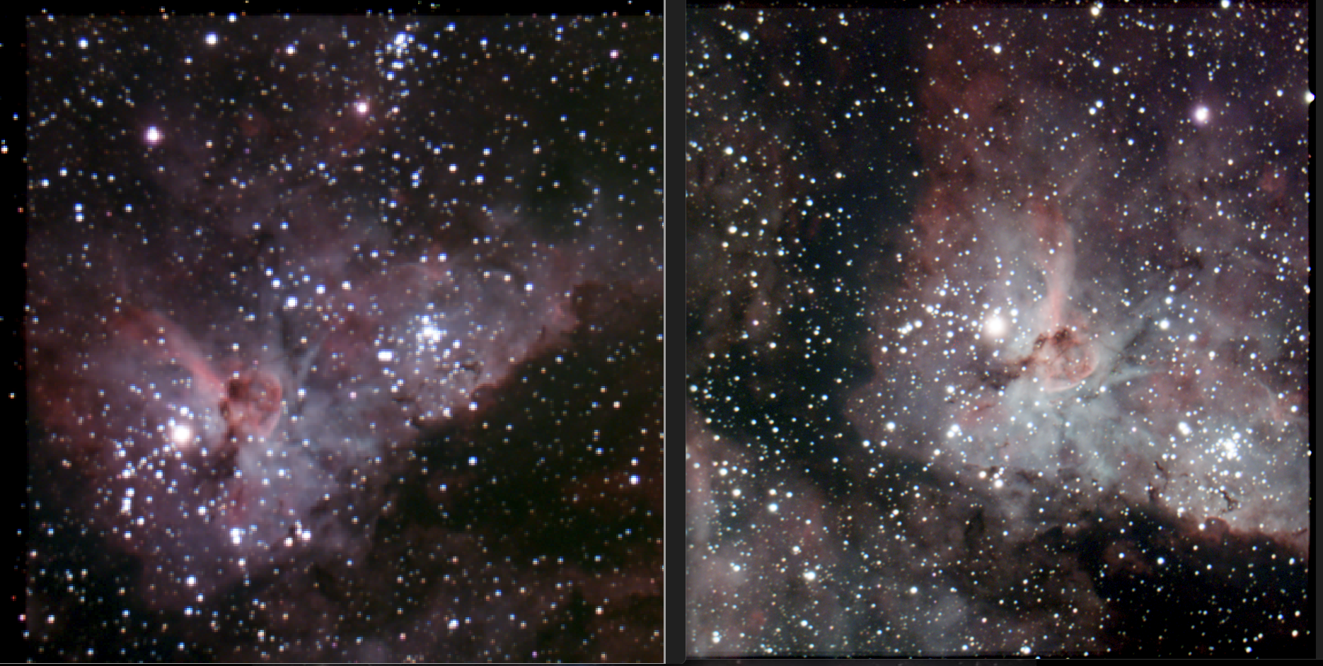

et l'évolution entre avril de l'année dernière ou j'avais fait eta car et hier.

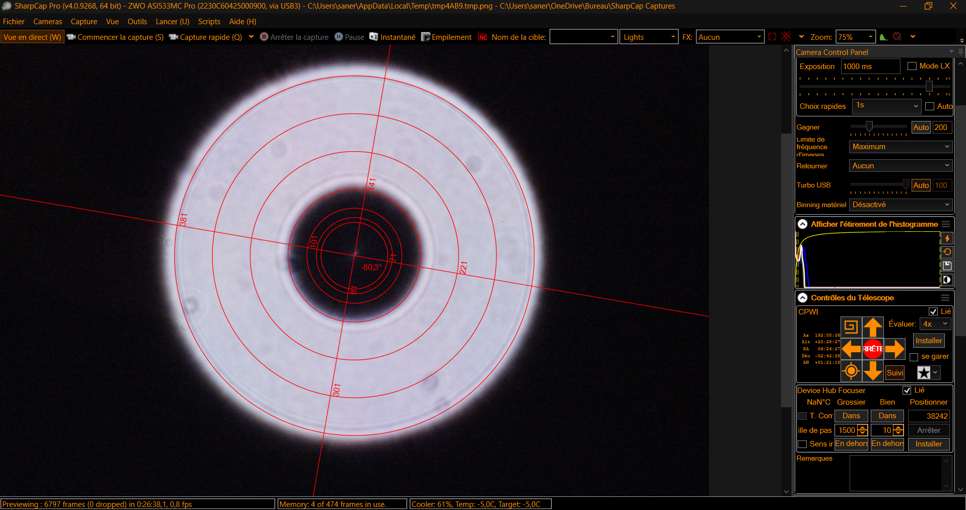

Message par John Mc Burn » 26 févr. 2023, 14:41
Belle nuit!
Par contre, tu n'as pas vérifié ta collimation la, c'est beaucoup trop défocalisé ;)
VA du 972 au C8
Message par clouzot » 26 févr. 2023, 15:22
Belle nuit!
J'allais le dire, mais si même l'anti-SCT officiel d'AVA s'y met, où va-t-on :mrgreen:
@Erwan tu peux commencer comme ça, super loin du focus, ça permet de dégrossir, mais ensuite il faut progressivement se rapprocher du focus (toujours dans le sens anti horaire hein) et recommencer la mesure sur le donut.
Il y a une vraie raison à ça : le donut n'apparaît parfaitement centré que SI le secondaire est pile-poil centré par rapport au tube. En théorie c'est vrai, dans les faits même de sortie d'usine ce n'est pas toujours le cas. En fait, un SCT peut être très bien collimaté au focus, et avoir un donut complètement décentré quand on défocalise à fond comme sur ton image. Et vice-versa, le donut peut être symétrique, mais la collimation au focus pas bonne.
Donc essaie aussi de faire la manip plus près du focus, et vérifie que le donut est toujours bien centré dans ce cas. Si ce n'est pas le cas, tu recentres l'ombre, et tu te rapproches encore du focus, tu inspectes, etc etc
Tu procèdes comme ça jusqu'à ne plus voir du tout le donut, et alors idéalement tu finis ta collim sur la figure d'Airy si les conditions le permettent. Ca ressemblera à ce genre de choses quand tu es au focus, pour l'exemple

Message par Erwan » 26 févr. 2023, 16:01
@John Mc Burn et @clouzot merci à vous. Je pensais que c'était bon mais apparemment non :doh: Mais je suis quand même content de mon évolution et surtout de ma soirée.
On va bien finir par y arrivais un jour à force. Après je me laisse de la marge pour pouvoir dire dans 1 ans que c'était mieux que maintenant :whistle: :lol:
:clap: :clap:
