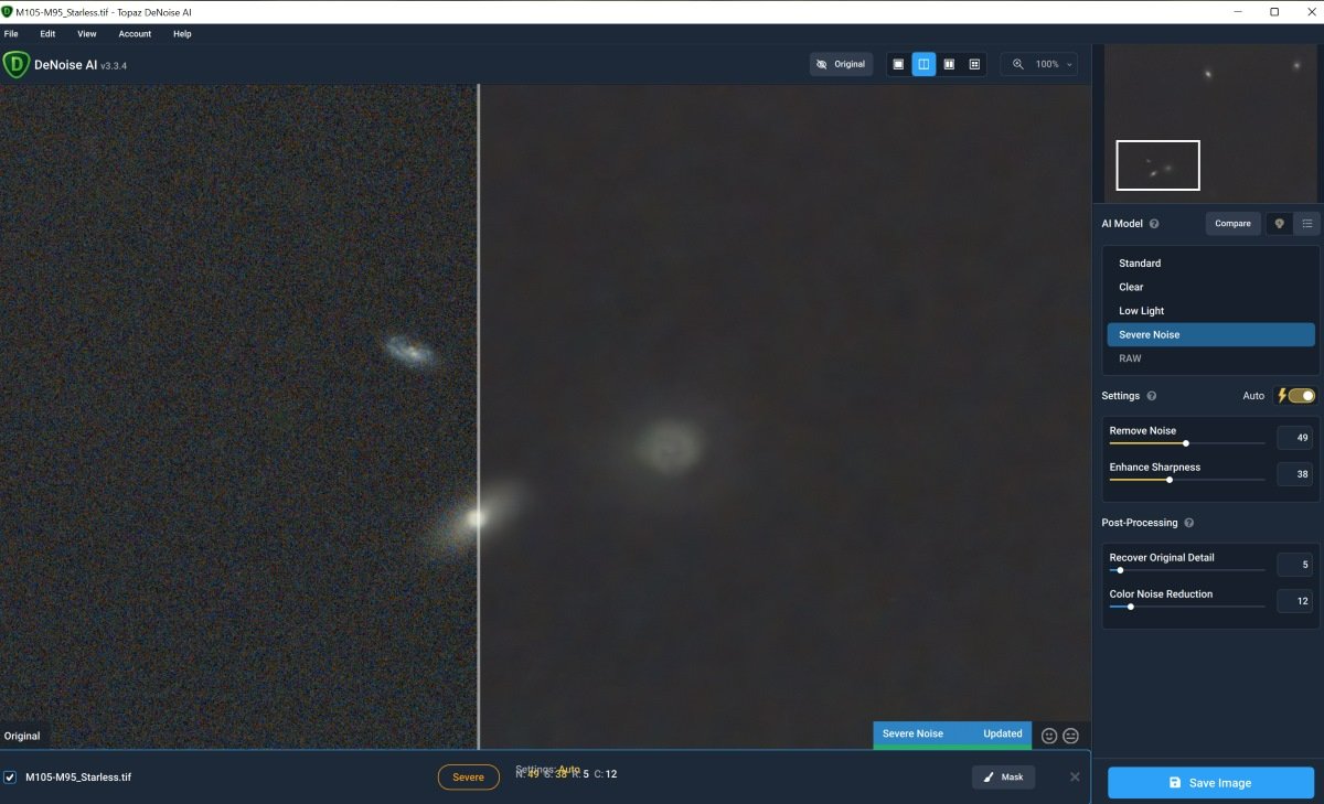

...ça, tu l'ouvres à côté, en plus de Gimp (pas dedans Gimp) ?
Je n'ai pas trouvé non plus comment insérer Sharpen ou Denoise, de Topaze, dans Gimp... (j'ai la version 64bits, je pense, mais le PSPI fonctionne en 32bits même sur les ordis en 64bits, apparemment)...
Heureusement qu'on a (toujouuuurs !!) un temps pourri, ça laisse le temps d'apprendre de nouveaux logiciels

ça s'ouvre automatiquement quand tu ouvres un raw, je n'ai pas trouvé encore pour le lancer comme un plug-inOlivier-Fantasy a écrit : ↑17 mars 2023, 19:19...ça, tu l'ouvres à côté, en plus de Gimp (pas dedans Gimp) ?
Heureusement qu'on a (toujouuuurs !!) un temps pourri, ça laisse le temps d'apprendre de nouveaux logiciels![]()

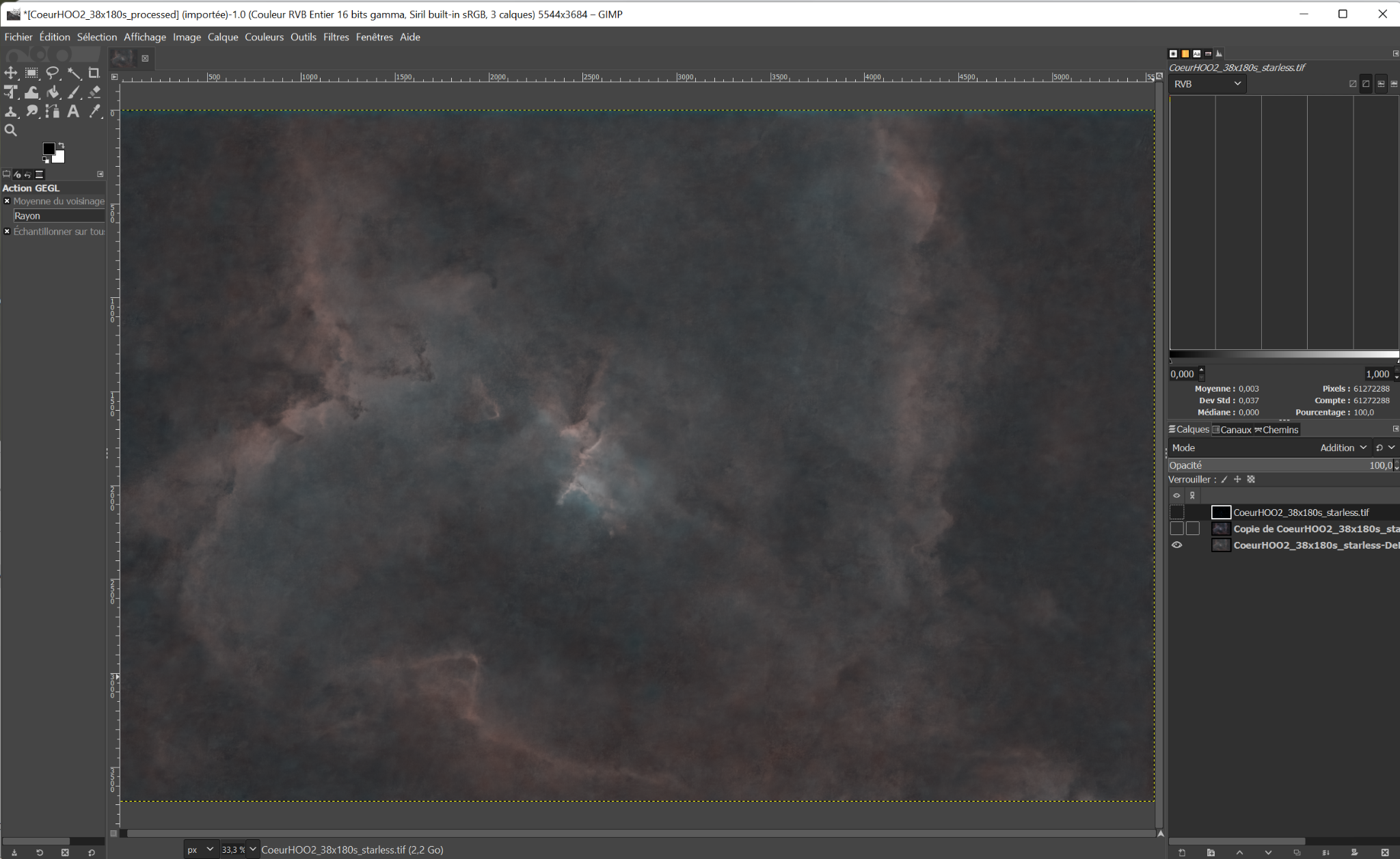

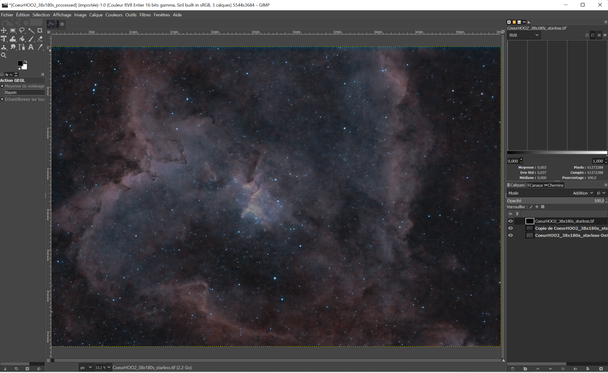

"...et sans perdre courage, vingt fois sur le métier remettez votre ouvrage"... Allez, au Boileau ! Je refais une version de ma Nébuleuse du Coeur.
J'ai tout repris depuis le début dans Siril, mais en faisant l'extraction du gradient sur les unitaires (la 1ère, je ne l'avais pas fait, car ça faisait 15x que je refaisais le process et ça finissait en images noires : bug sur la version Mac). Bref, là, c'est fait !
J'ai mis les points moi-même, car je sais à peu près où est la nébuleuse (plutôt que faire "Générer" les points, et les enlever ensuite). Et, autre différence, je n'ai pas essayé de monter l'histo des couches Ha et OIII à la main (au risque d'aller trop loin, vu qu'on n'y voit rien : peu de signal), donc j'ai cliqué sur "Auto" (ce que je ne fais jamais avec les images "où on y voit quelque chose")...
Autre différence, j'ai modifié le pourcentage de Ha et OIII pour faire ma couche verte...
J'ai gardé la version Hax0.2 + OIIIx0.8, qui me paraissait plus équilibrée.
Ensuite, j'ai "starnettisé" l'image pour séparer les étoiles de la nébuleuse, et j'ai passé un (gros) coup de Denoise sur la nébuleuse :
Puis, dans Gimp, j'ai ouvert :
- Mon image denoisée
- Mon image starless bruitée
- Mon image complète bruitée (celle-ci arrivant donc sur le dessus de la pile de calques)
En mettant l'image complète sur "Différence", ça m'a sorti juste les étoiles (j'ai essayé en faisant ça avec la version dénoisée, ça ne marche pas bien, on voit encore de la nébuleuse).
Puis, j'ai "écrasé" les deux calques du dessus, pour qu'il ne reste que le calque avec les étoiles... et le calque du dessous, de la nébuleuse dénoisée.
J'ai quand même dupliqué ce calque pour le bidouiller(afin de ne pas abimer l'original, on ne sait jamais) :
Après tripatouillage pifométrique :
Et en remettant les étoiles :
Sur le calque des étoiles, j'ai boosté la netteté et j'ai bidouillé un peu les couleurs (pour passer du turquoise au bleuté : en diminuant un peu le vert, ça m'a aussi réduit les étoiles - le vert devait "baver", j'imagine)...
Bref, je préfère cette version, même si mon fond de ciel reste cracra (because un bruit pas possible au départ) :
Et voilà :
Et voilà :
Nébuleuse du Coeur - TS102 f/4.55 - QHY183C - Filtre NBZ - 38x180s (sur 42)

Je suis content d'avoir réussi à faire sortir un peu plus de bleu (même si ma couche OIII était proche de néant).
Et dans Gimp, pour l'instant je ne fais qu'utiliser les fonctions "Courbes" et "Niveaux"(j'adore la courbe : en mettant des points, on peut bouger des "bandes" de couleur, comme on bouge le son sur un équaliseur - et ça, je sais faire)...
Plus qu'à obtenir des images plus propres à la base, et continuer d'explorer Gimp (j'ai regardé pas mal de tutos, mais beaucoup ne restent que sur les trucs de base, ou alors se prennent la tête avec des masques d'étoiles, car ils ne connaissent pas Starnet, apparemment)...

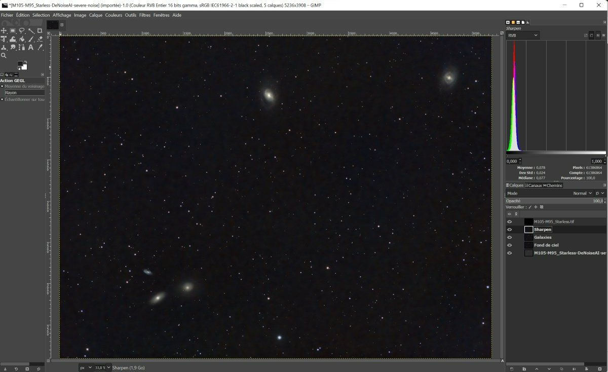

Petit traitement Siril + Starnet + Gimp de mes 18mn d'hier soir sur la "Family" : M105-NGC3384-3389 et M95-96
TS130 f/4.5 - Altair 269C - Astronomik L3 - 36x30s
En si peu de temps, ça restait super bruité, donc j'y suis allé à la truelle :
Et rattrapé le tout avec mes connaissances basiques (et naissantes !) dans Gimp :
Apparemment, cela ne change rien si je "compresse" tous les calques en un seul à la fin, ou si j'exporte en laissant tout comme ça...

Après les maçons du coeur, nouveau concept les maçons du ciel ! T'es déprimé, ta photo durement acquises est toute bruitée. Qu'à cela ne tienne, les maçons du ciel sont la pour ravaler la façade de ton chef d'oeuvreOlivier-Fantasy a écrit : ↑15 mars 2023, 19:15En si peu de temps, ça restait super bruité, donc j'y suis allé à la truelle :
Tiens dans le genre, j'ai récemment testé le combo "réduction de bruit" de siril beta suivi du filtre médian. Effet peau lisse d'influenceuse garantie.

La version stacks cumulés, pour 66mn en tout, poses de 120 et 180s :
Et la version Starnet + Gimp :
Joli petit poisson rouge
(même si les étoiles ne sont pas bien rondes, vu que je n'avais pas de guidage, je faisais "juste des tests")
Si vous avez des conseils de traitement, je suis preneur. Là, je fais un peu au pif, sans trop savoir vers où il "faudrait" aller. Je ne sais pas si l'exercice reste purement artistique, et on pourrait faire un poisson vert ou violet... ou s'il y a des critères recherchés pour que l'image soit crédible ou esthétiquement mieux...
En tous cas, la différence est terrible par rapport à mon Mac : sur le PC, les images sont corrects (dans la mesure de mes traitements, bien sûr
Alors, j'espère que de chez vous, vous avez les mêmes images que sur mon PC, sinon ça ne doit pas être bien joli... Bon, si c'était de superbes images, elles seraient belles partout, j'imagine... Plus qu'à m'améliorer (dès que les nuages voudront bien se pousser, "un jour"...).
En attendant, là j'ai voulu cumuler deux stacks 120s et 180s unitaires, pris pour faire des essais, toujours vers la même période, fin 2021, pour un total de 66mn quand même (filtre NBZ)... J'avais 30mn de plus d'images en "clear" (sans filtre, pour avoir de belles étoiles)... MAIS...

Juste pour le fun : l'image RVB dans Topaze...
Et celle en LRVB :
C'est moche, hein ?
