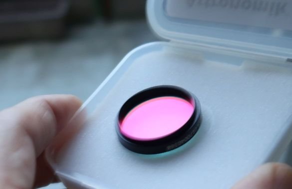

Un filtre uv/ir cut doit bien avoir un sens de montage ? je n'ai jamais eu le problème le montage ne pouvant pas s'inverser
Si oui comment reconnait on le sens ?
J'ai reçu une cam avec un de monté dessus , je trouve bizarre et pas l'air évident il peut être monté dans les 2 sens ....vos avis éclairés bien venus

On peut tester les 2 faces d'un filtre en observant le reflet du ciel.
Par exemple pour cet IR-UV cut Astronomik les 2 faces semblent identiques
Je vais démonter le mien , le coté capteur a les reflets , de l'autre coté c'est profond et je ne vois pas assez ....
Si je comprend bien , si une seule face traitée il faudrait qu' elle soit opposée au capteur .
Oui. Mais là encore pour un UVIR cut ce n’est pas super important, il y a peu de lumière réfléchie vers le télescope et peu de chances qu’elle finisse par entrer dans la caméra après 15 rebonds (le filtre est là pour l’empêcher quel que soit son angle d’incidence)

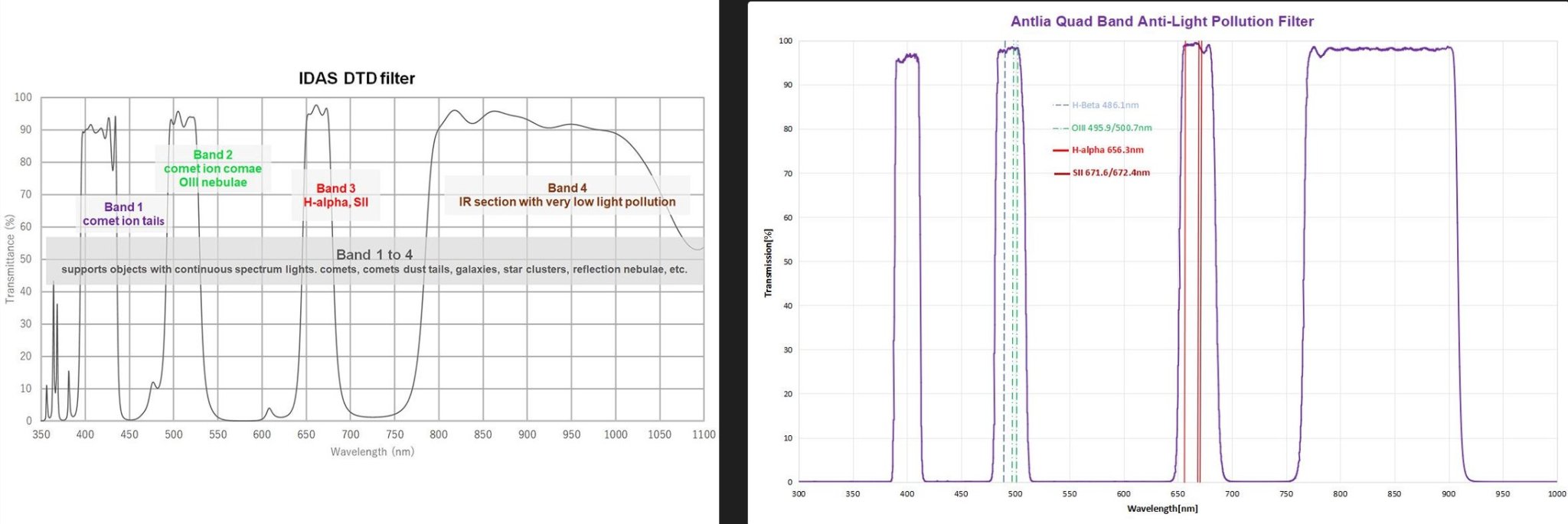

Un intéressant filtre chez Antlia, quad band, assez semblable au IDAS DTD en ce qu’il laisse passer une bonne partie de l’IR proche, les habituels S2 Ha O3, et du bleu bien bleu pour rétablir un peu l’équilibre spectral. Pas encore de retours puisqu’il semble encore en précommande

L'intérêt de ce genre de filtre est discutable. Pour un instrument parfaitement achromatique (télescope) on privilégie plutôt une camera mono avec des images séparées dans chaque bande.
Allez-vous faire du SHO en une seule fois avec une caméra couleur ?
Pour les lunettes même apochromatiques il sera difficile d'avoir la MaP simultanément en NIR er Hbeta...

Je pense que son utilisation première est de faire une luminance mono sans avoir à recombiner 4 bandes, mais, comme le DTD, les résultats avec une caméra couleur peuvent être intéressants sur une belle variété de cibles. Cf les exemples postés par IDAS https://idas.uno/space/en/IDAS/dtd.htm

Après, les deux filtres ne sont pas "calés" pareil, donc difficile de décider lequel sera le meilleur...
- Idas commence de 400 jusqu'à 440 / Antlia entre 380 et 420nm
- Idas de 495 à 540 / Antlia entre 475 et 515 (à vue de nez)
- Idas de 650 à 680 / Antlia idem (ah !)
- Idas de 790-800 à... à fond (1050) / Antlia de 760 à 900
Faudrait les comparer le même soir sur la même cible. Peut-être qu'un youtubeur nous fera ça ? :)
