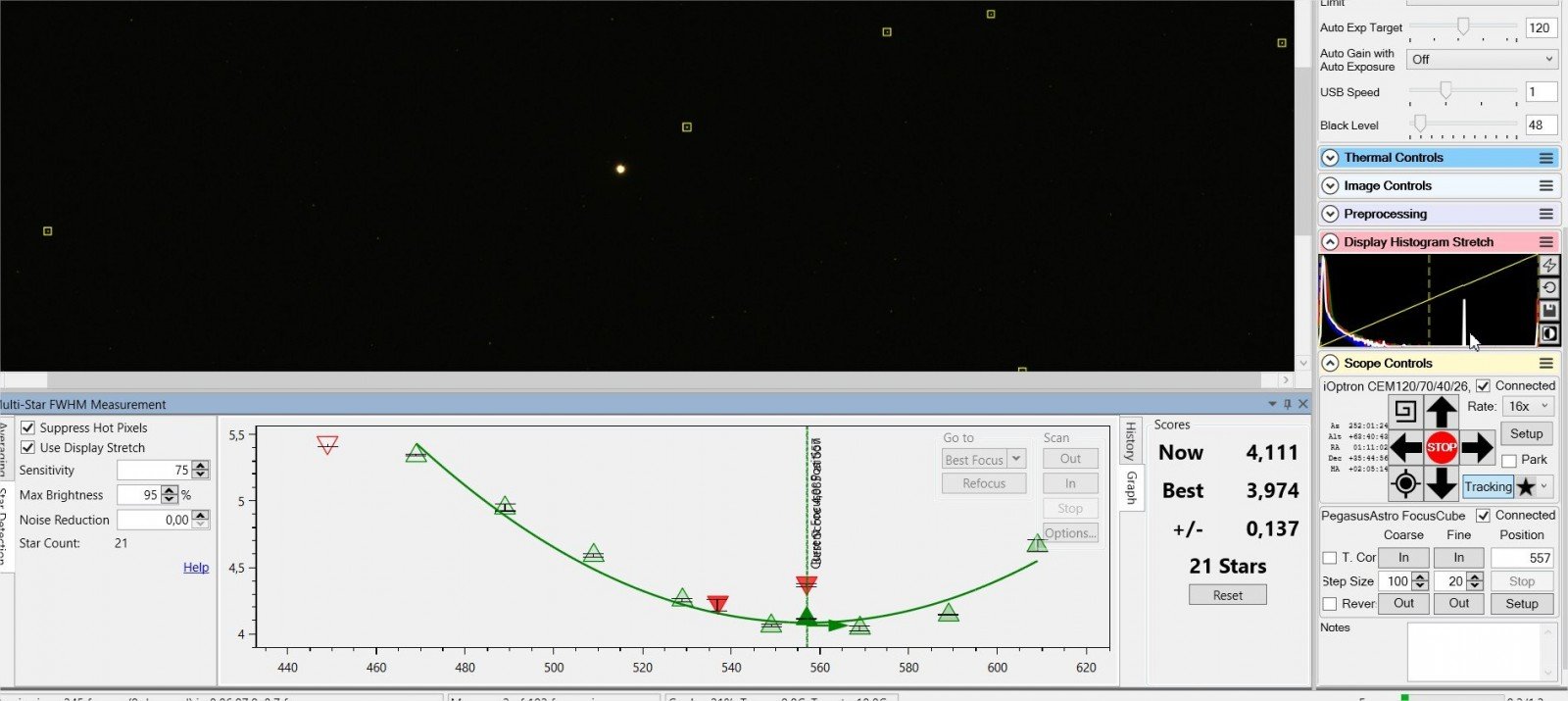

Message par Olivier-Fantasy » 04 avr. 2023, 21:08
Zibou a écrit : ↑
04 avr. 2023, 21:01
Hier soir , assistant Sharpcap = 0,01 au minimum.
Chez moi, cela ressemble à ça :
SharpCap Pro (v4.0.9478, 64 bit) - AA269CPROTEC - CUsersOlivierAppDataLocalTemptmpCB68.tmp.png - DDropboxAstro1-VASharpCap Capture.jpg
SharpCap Pro (v4.0.9478, 64 bit) - AA269CPROTEC - CUsersOlivierAppDataLocalTemptmpCB68.tmp.png - DDropboxAstro1-VASharpCap Capture.jpg (125.88 Kio) Consulté 1719 fois
Si tu le fais à la main, plutôt qu'avec un moteur qui teste à des intervalles réguliers, les points peuvent être en vrac, ou tu n'auras pas de courbe, mais tu trouveras malgré tout le point de FWHM le plus bas (ici : 3,974 : et c'est rare quand je passe sous les 4 de FWHM dans mon ciel).

Message par Olivier-Fantasy » 04 avr. 2023, 22:30
Zibou a écrit : ↑
04 avr. 2023, 22:09
Je n'ai jamais testé l'outil FWHM.
Depuis que je m'en sers, mon masque de bathinov prend la poussière (et plus besoin de sortir le mettre et l'enlever, on peut faire la MAP en restant au chaud).

@Olivier-Fantasy , le bignou fwhm multistars tu l'utilise en manuel ou autofocus ?
VA-y Zibou !! Mark-2
Message par Olivier-Fantasy » 04 avr. 2023, 23:14
04 avr. 2023, 22:32
Oui :mrgreen:
Maintenant, je l'utilise en autofocus (c'est-à-dire avec le moteur de focus, qui fait sa petite courbe tranquillou, puis me donne la meilleure MAP)... Sinon, avant, je le faisais à la main. Cela n'a pas la même tête, mais du moment qu'on obtient la FWHM, il suffit de la faire descendre le plus possible pour être à la meilleure MAP.
