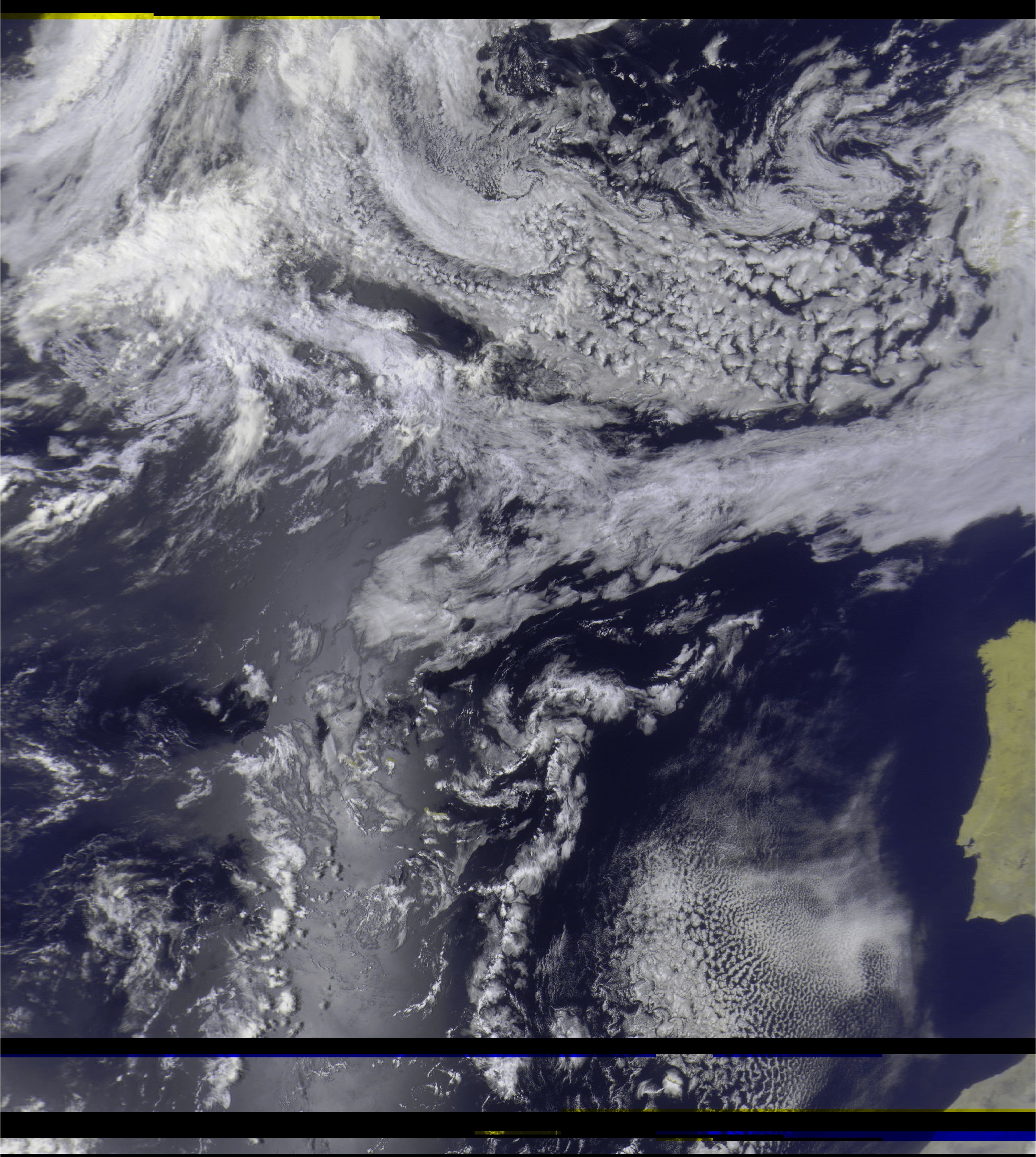

Message par pejive » 18 juil. 2024, 12:06

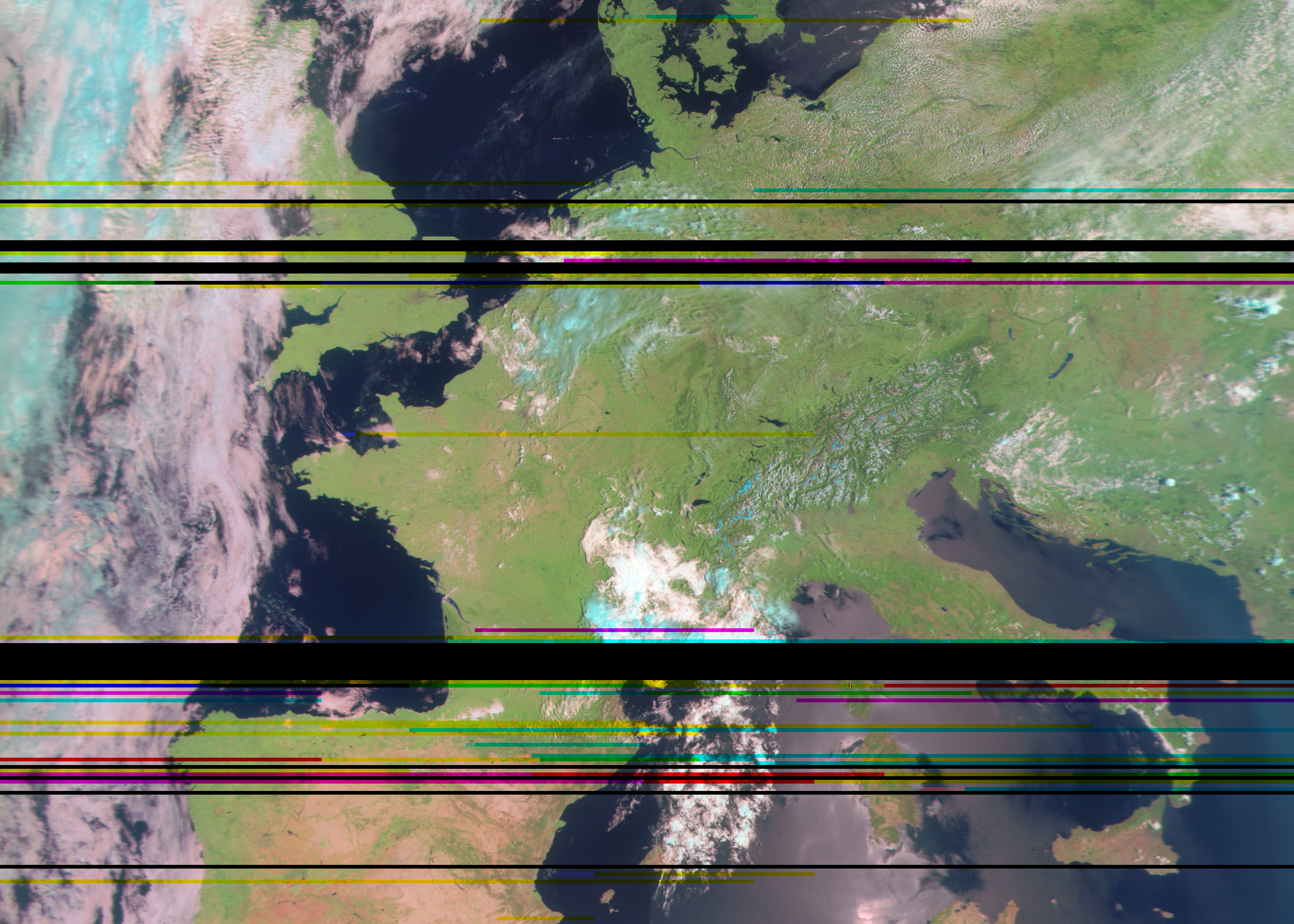

Meteor N2-3 de 11h50
signal fluctuant
acrobatique avec un passage à la verticale et parasité par la télémétrie de noaa19
Moins pire que je craignais
I am here :lol:

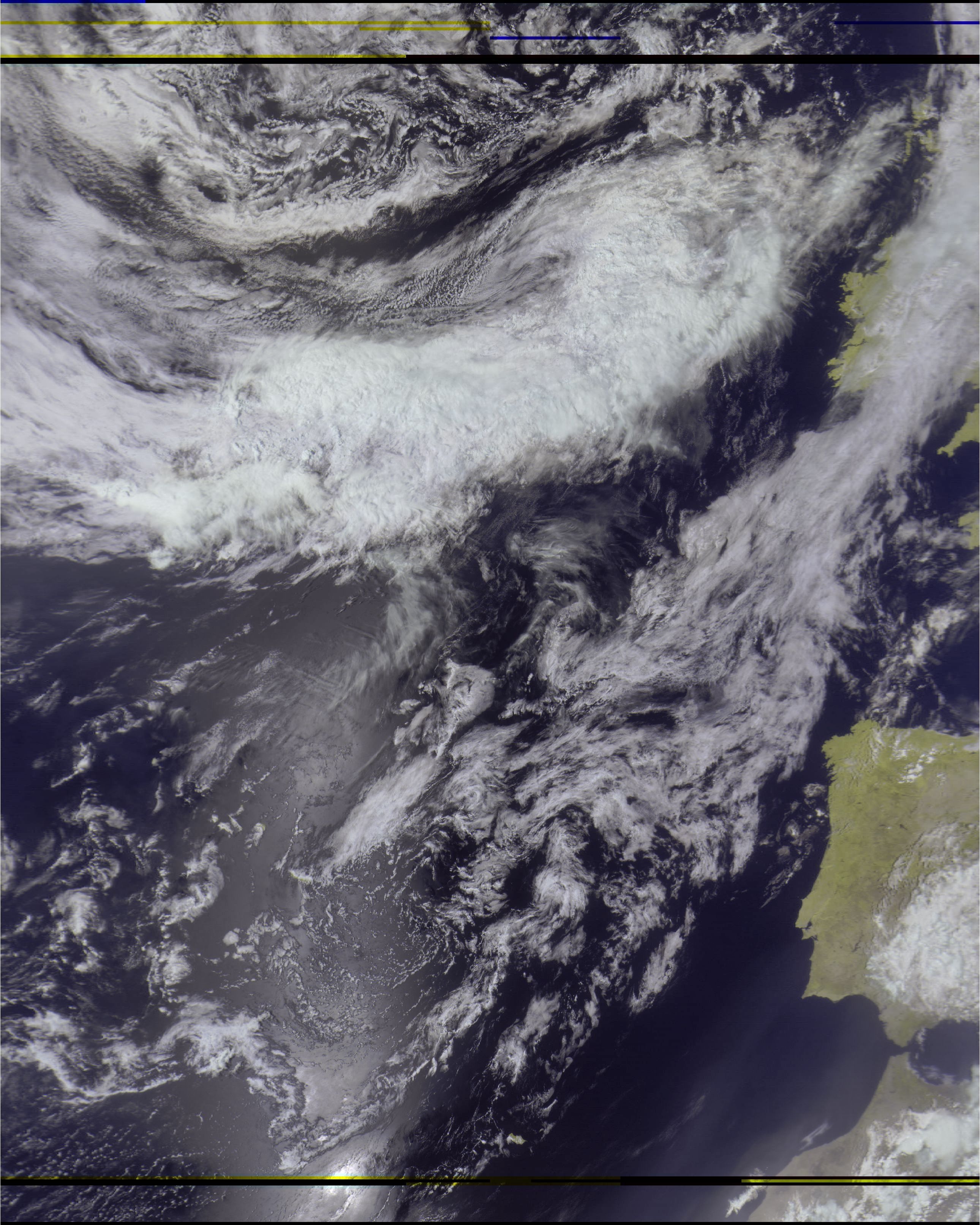

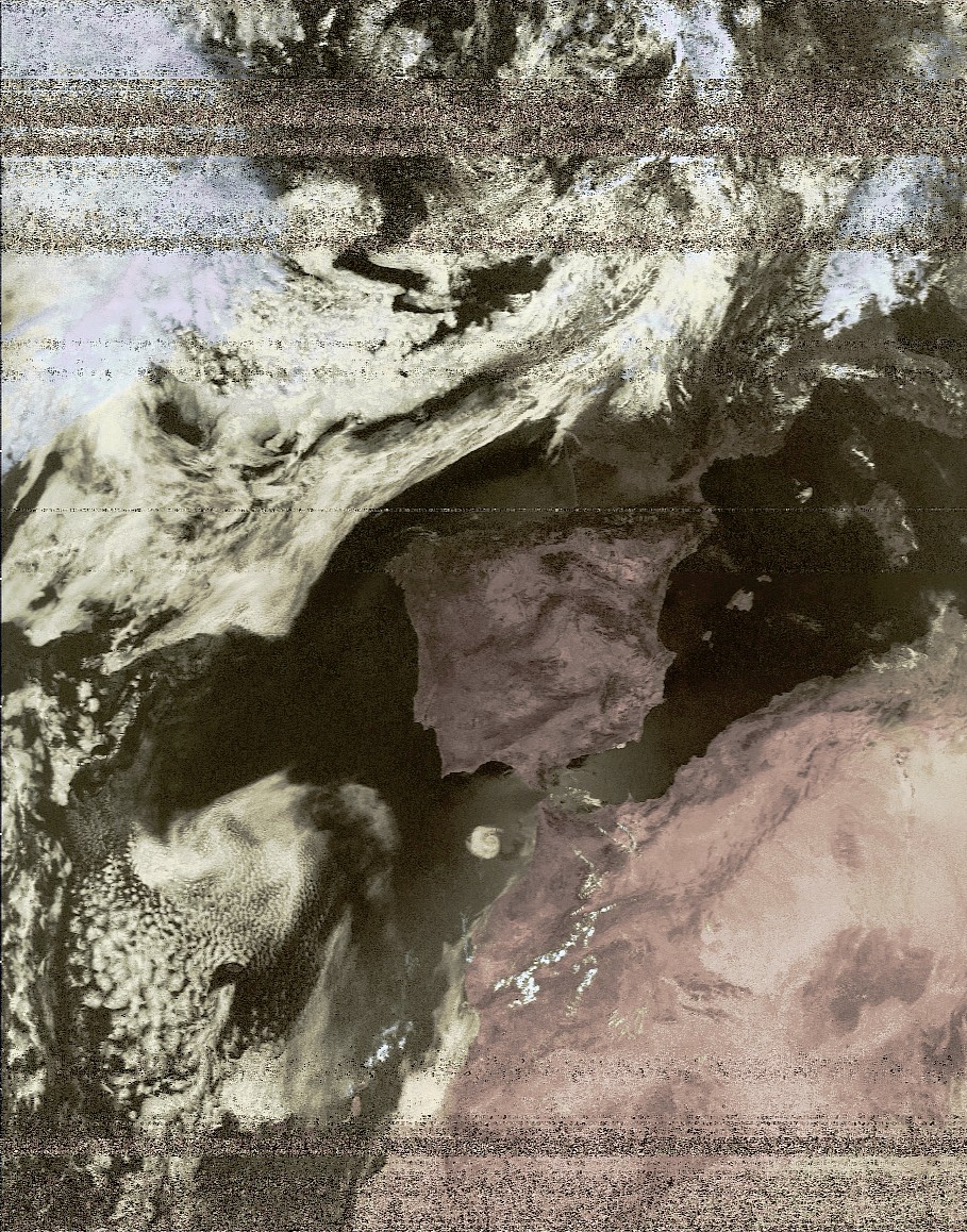

Message par pejive » 18 juil. 2024, 13:45

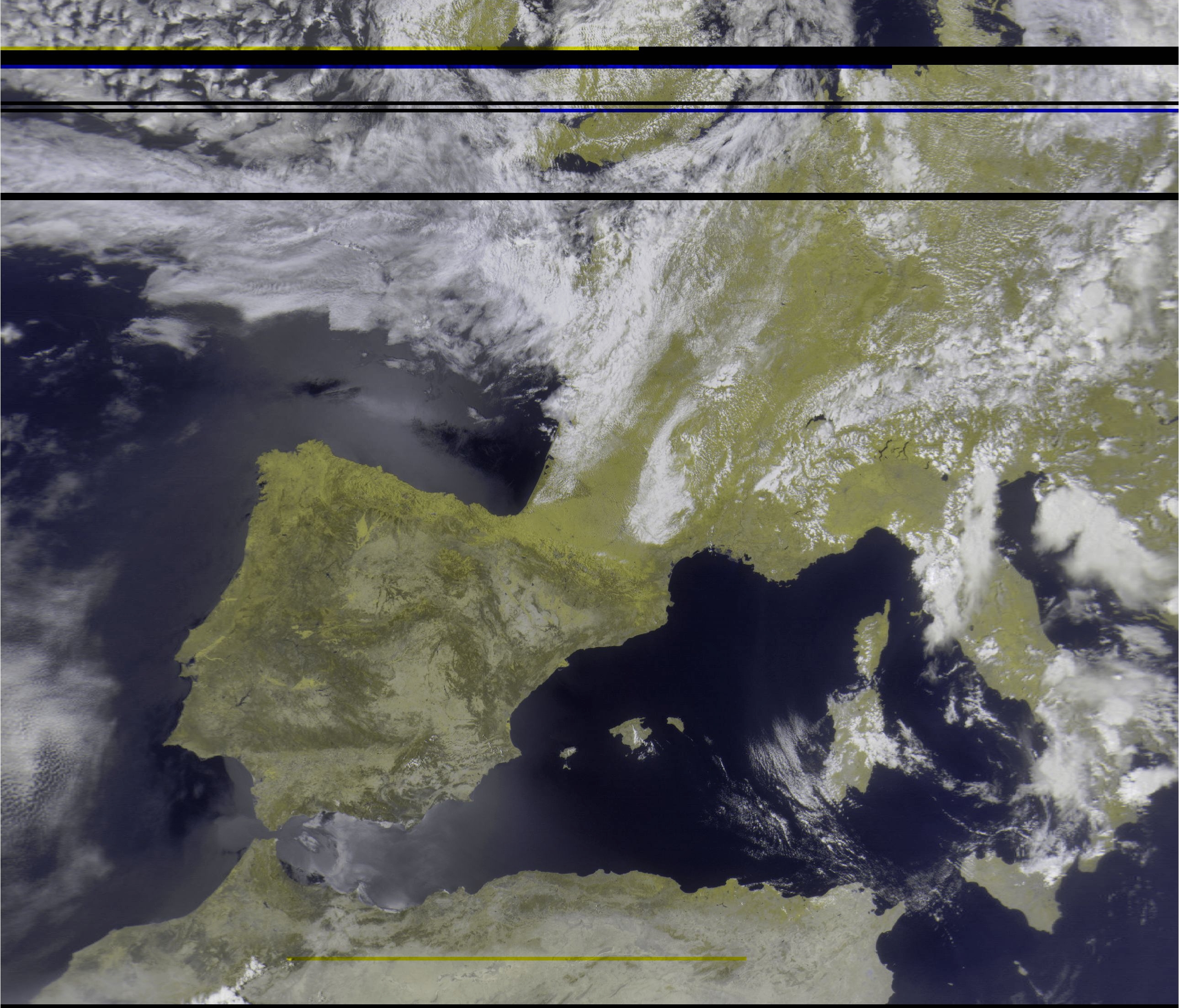

vue sur l'Atlantique avec noaa19 de 13h30

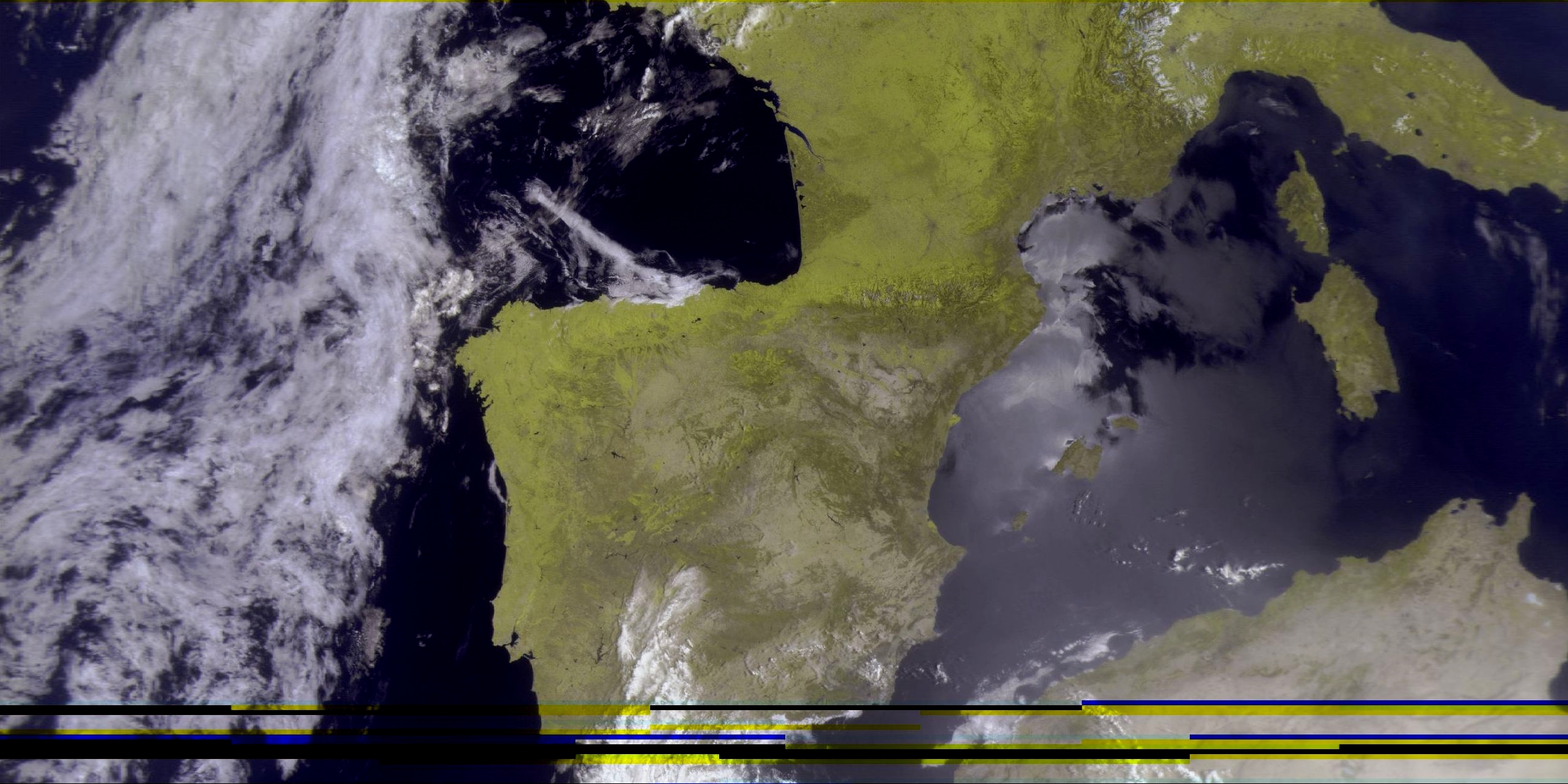

Message par pejive » 18 juil. 2024, 18:07

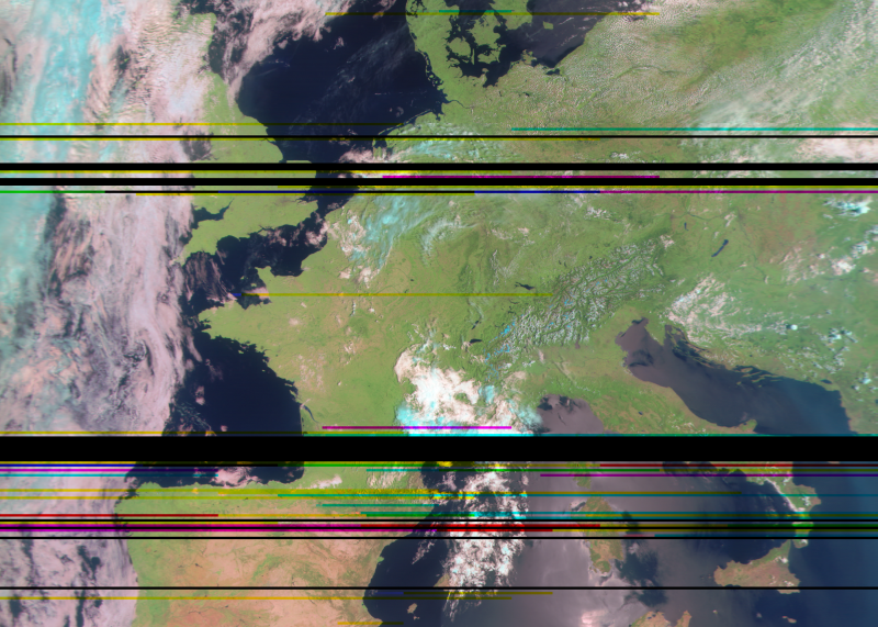

Meteor N2-4 de 17h50 pour une fois pas trop loin à l'Ouest
Balcon en plein soleil, j'ai dû protéger mon préampli volant :lol:

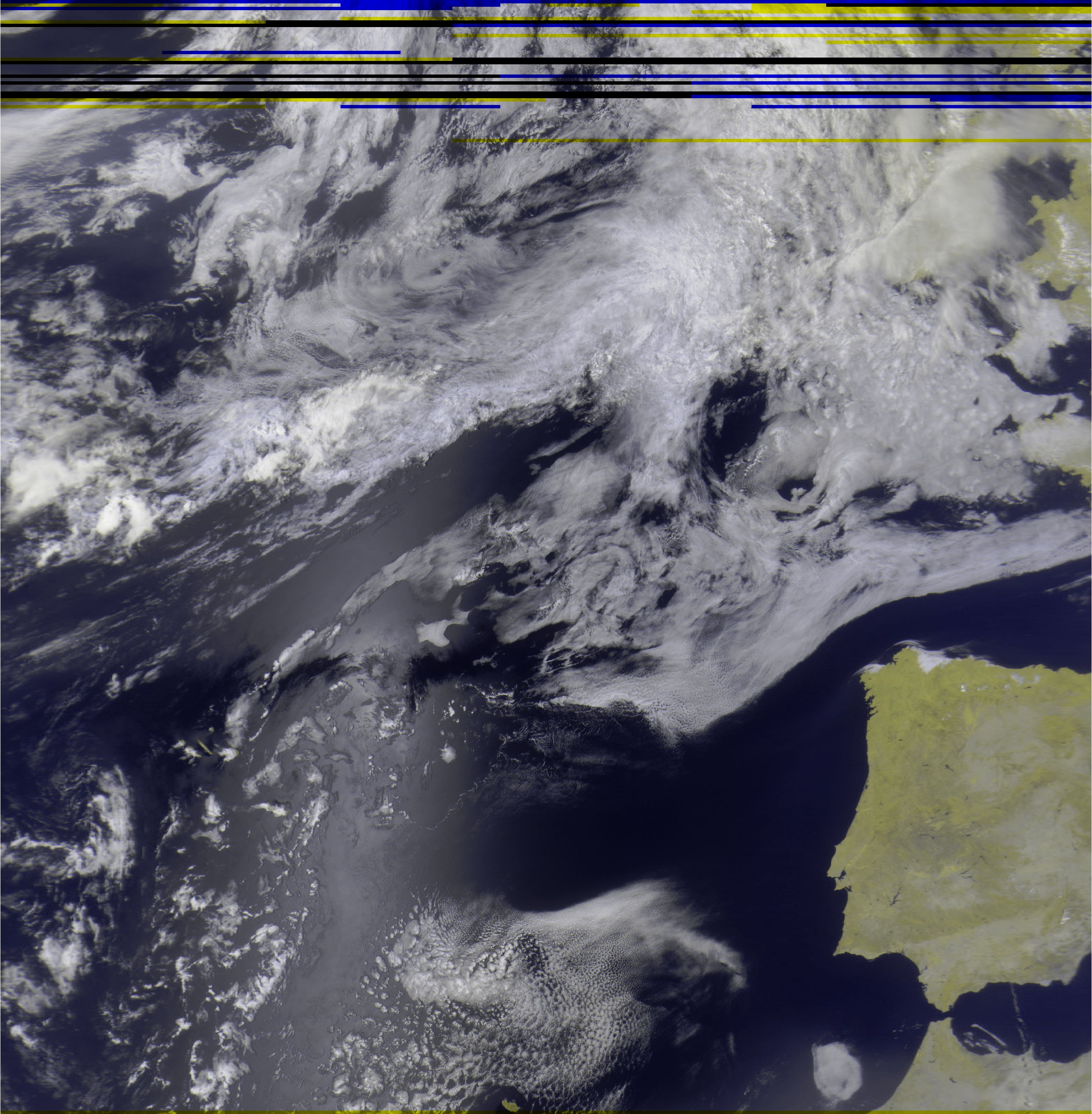

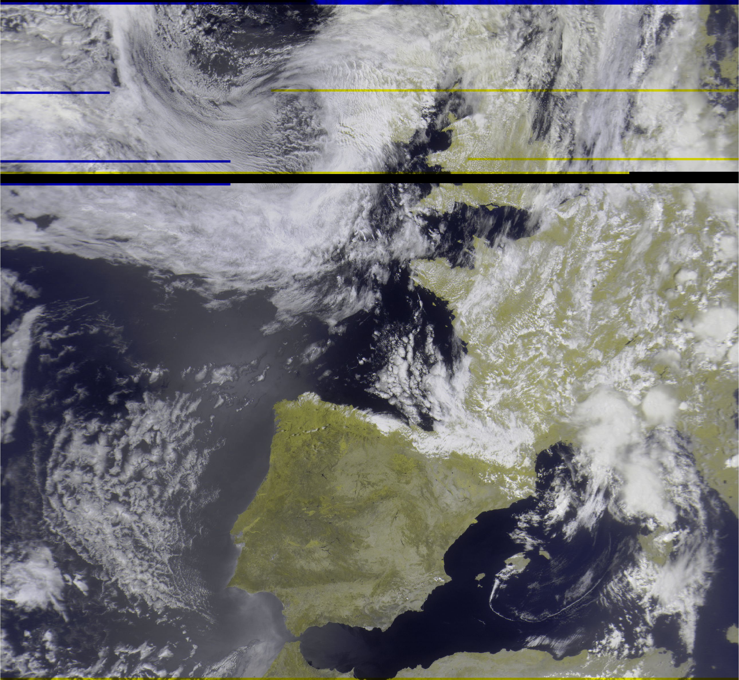

Message par Caprice » 18 juil. 2024, 20:43

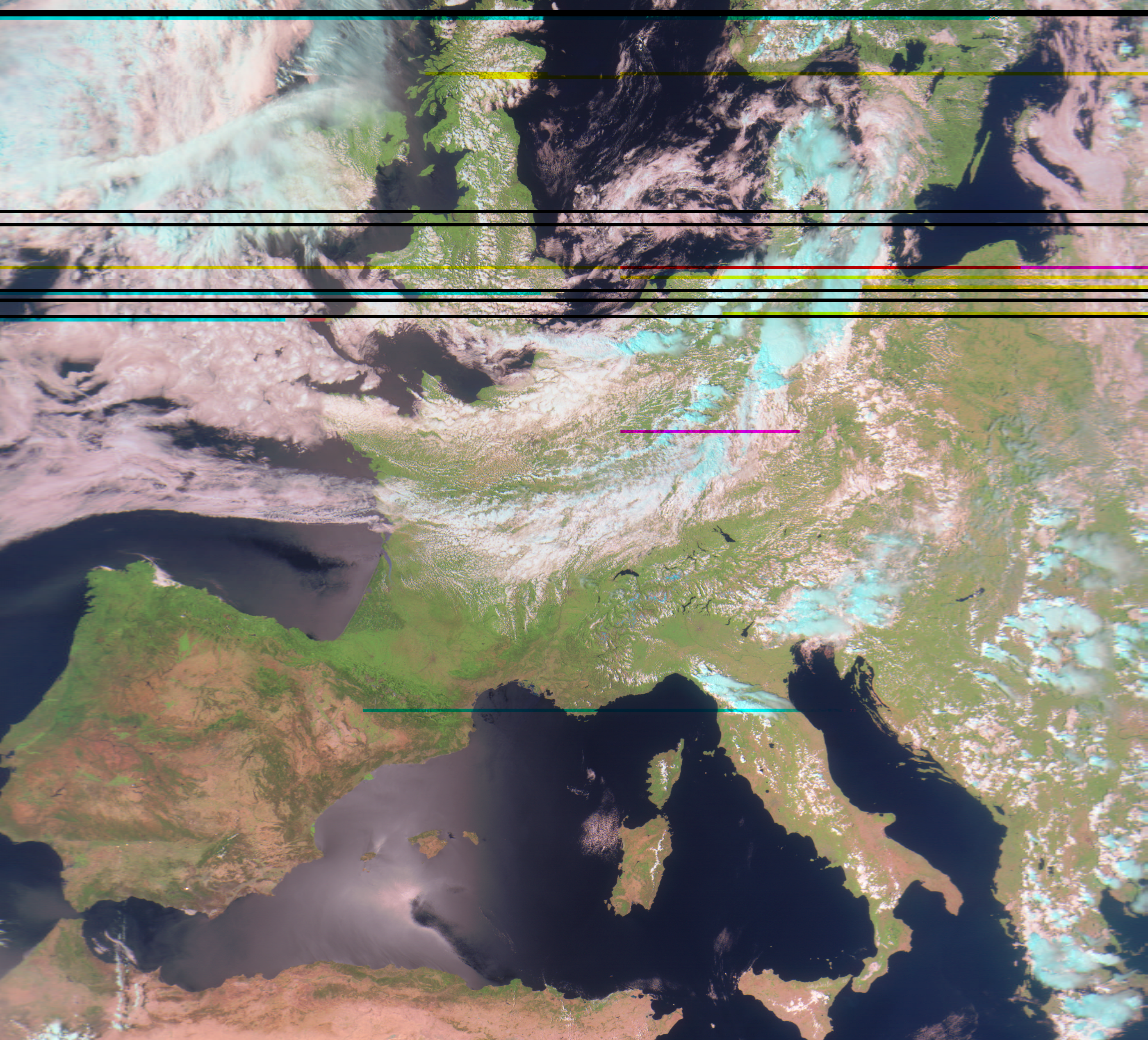

j'ai Meteor M2-4 de 16:11 pour compléter
On peut admirer la puissance de la pleine Lune :D

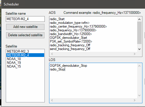

Message par Caprice » 18 juil. 2024, 23:12
thierry242 a écrit :
18 juil. 2024, 22:43
Il était sur qu'elle fréquence et le décodage était à 80k ou 72k. J’ai réussi à le capter mais pas à décoder.
137.900 et 72k
ma conf SDR# :

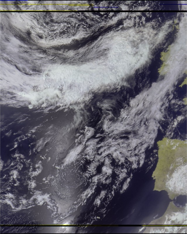

Meteor M2-3 à 11:30

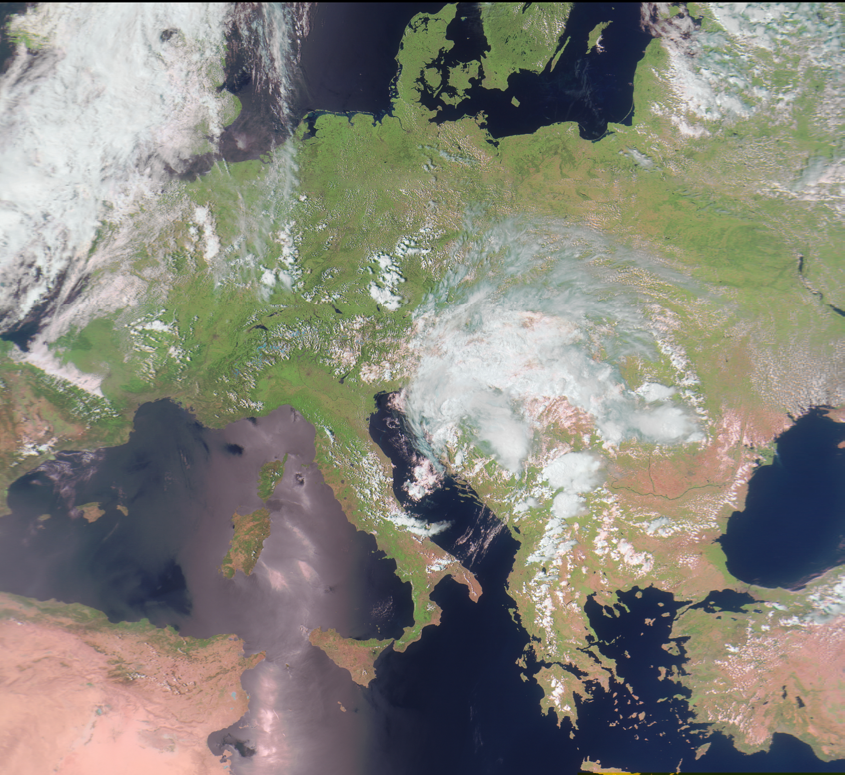

Message par Caprice » 21 juil. 2024, 02:50
20 juil. 2024, 18:11
Pour l instant j'y arrive pas.
Tu en es où, ou plutôt tu coinces où ?

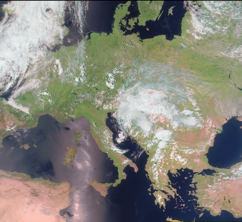

Belle vue sur l'Est de l'Europe avec Meteor M2-4 à 15:30
passé sous PS

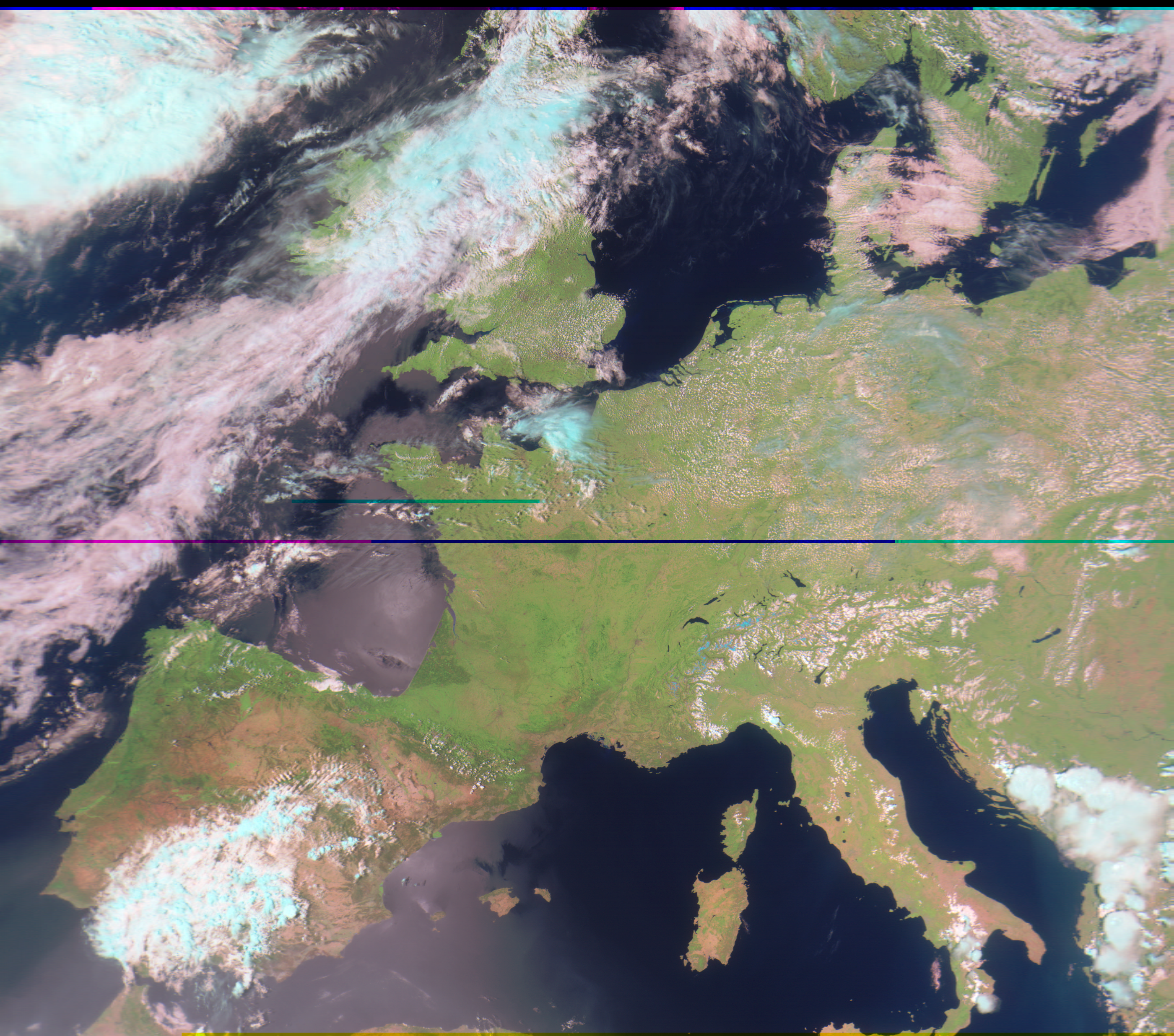

Messages : 11596
Message par pejive » 21 juil. 2024, 16:57
Meteor N2-4 de 16h45
version sans IR

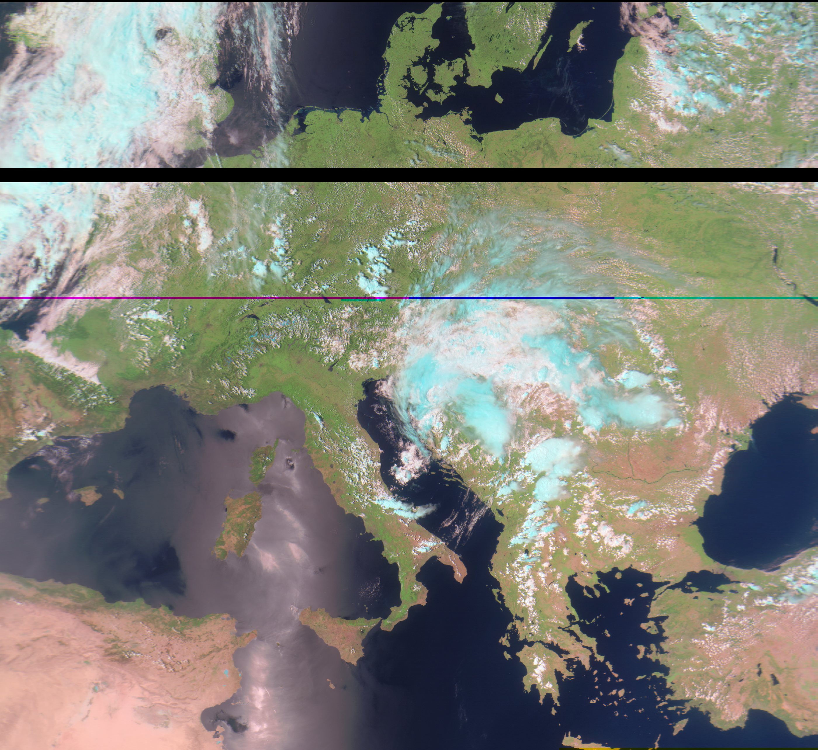

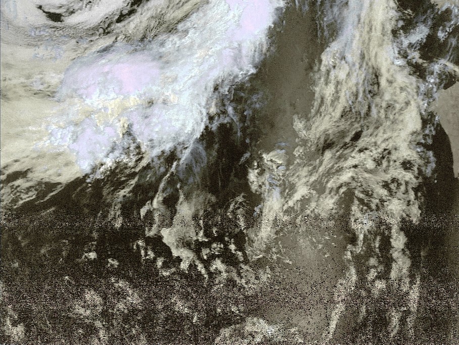

Messages : 11596
Message par pejive » 22 juil. 2024, 16:40
Meteor N2-4 de 16h20
passage à la verticale qui ne m'arrange pas du tout, en plein vers le toit de la maison :(
Final au Nord ...j'ai un mur
zoom sur le golfe de gascogne :( :(

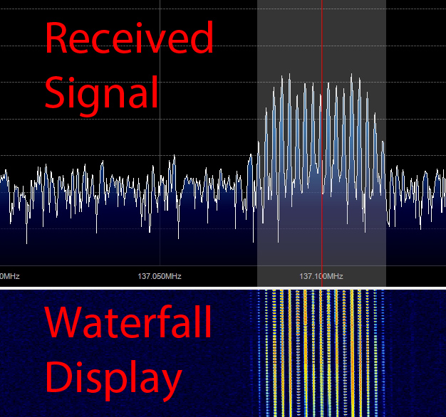

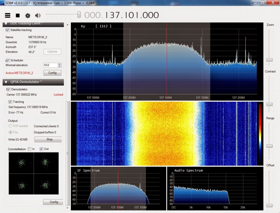

Message par Caprice » 23 juil. 2024, 19:41
Meteor M2-4 à 16:00
Message par Caprice » 23 juil. 2024, 20:21
23 juil. 2024, 17:25
Mais c'est bizarre je ne vois aucun signal quand tout se met en marche
Je te conseille d'essayer d'abord sur Meteor M2-4 dont le signal est beaucoup plus puissant. Ensuite, le signal ne ressemble pas du tout à celui d'un NOAA, tu dois voir une "bosse se former plutôt qu'une série de pics
NOAA:
METEOR:
thierry242
Messages : 262
Localisation : tervuren
Message par thierry242 » 24 juil. 2024, 09:04
Oui je n'essaie que meteor m2-4. Il n'y a meme pas de petite bosse et il n'y a qu'un seul carré avec les petits points
Messages : 11596
Message par pejive » 24 juil. 2024, 11:55
Il faut non seulement capter le signal, mais aussi que le démodulateur se "locke" ce qui demande une amplitude suffisante (environ 15dB de rapport signal/bruit)
Sans préampli avec une antenne V-dipôle c'est quasiment mission impossible.
Tout ce que tu peux tenter c'est d'orienter le V-dipôle vers le zénith pour un passage à la verticale.
Dans SDRSharp il faut aussi optimiser le gain HF pour avoir le meilleur rapport S/N (faire le réglage sur un noaa)
